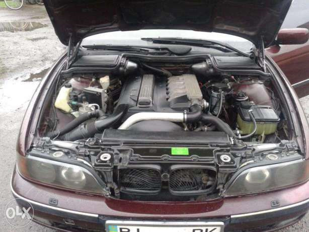

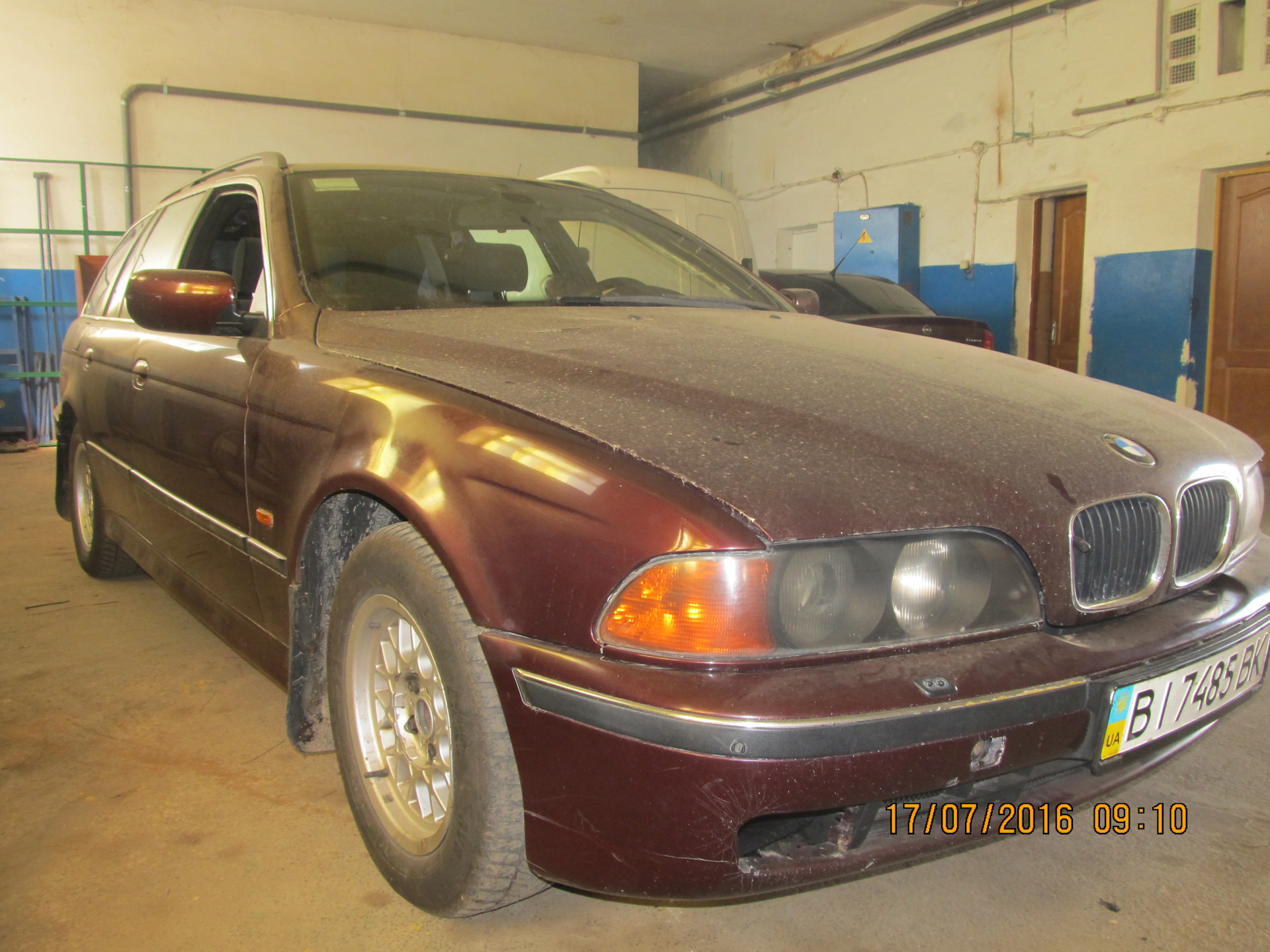

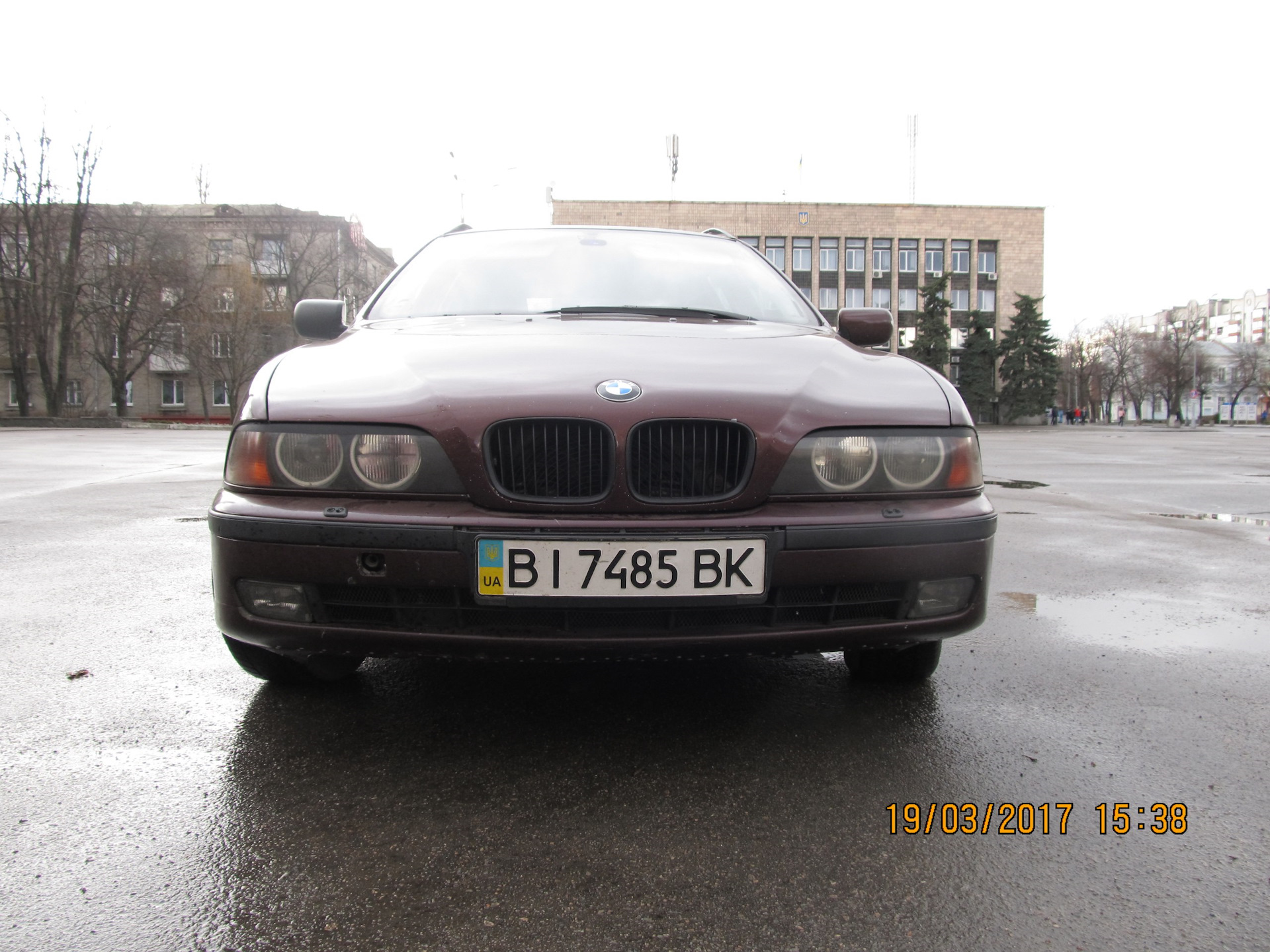

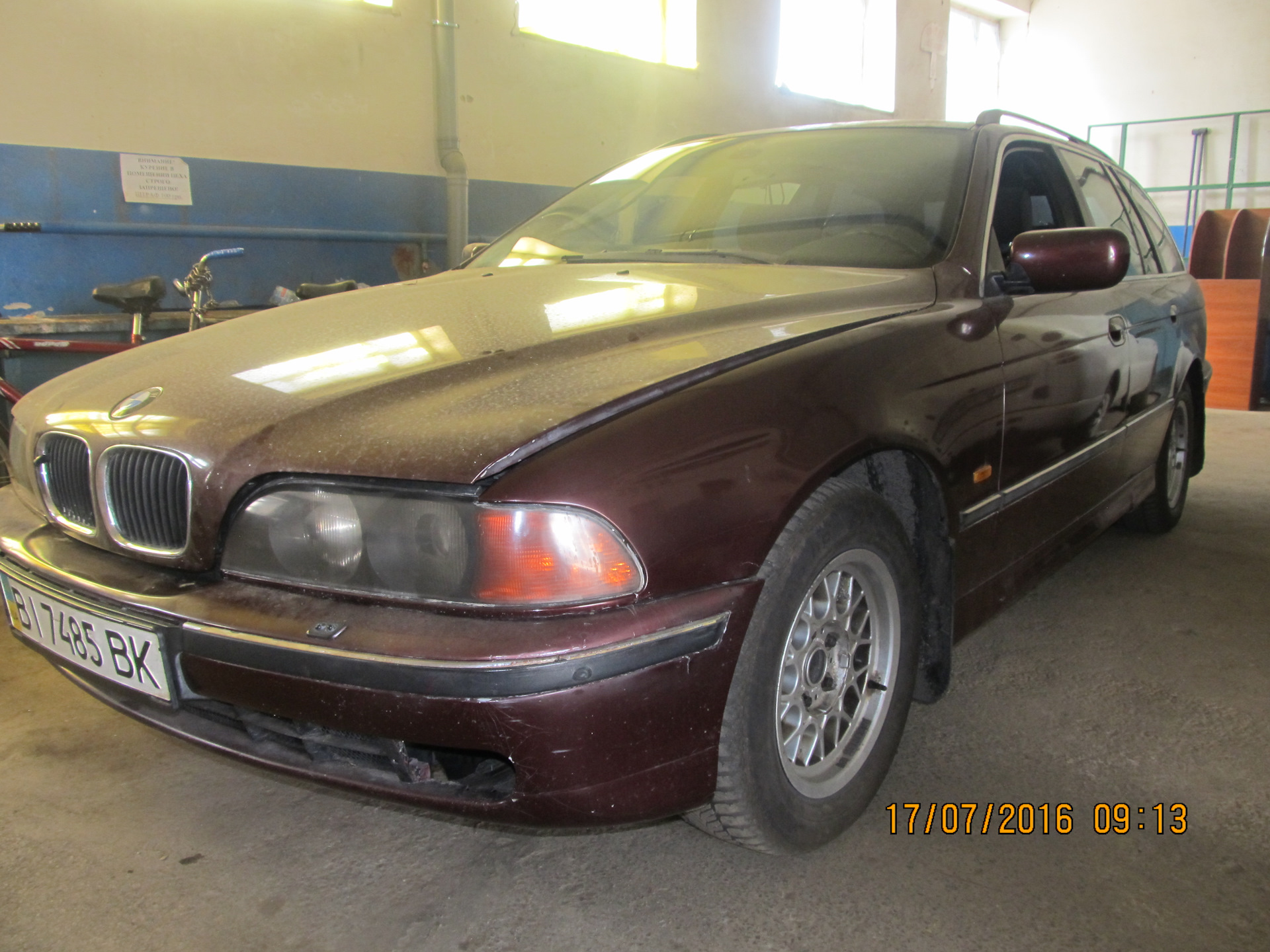

Всем как всегда доброго времени суток. Так получилось, что в комплектации лисы был такой пункт: S520 фары противотуманные. Был… И на продажных фото были они…
как видим были противотуманки…

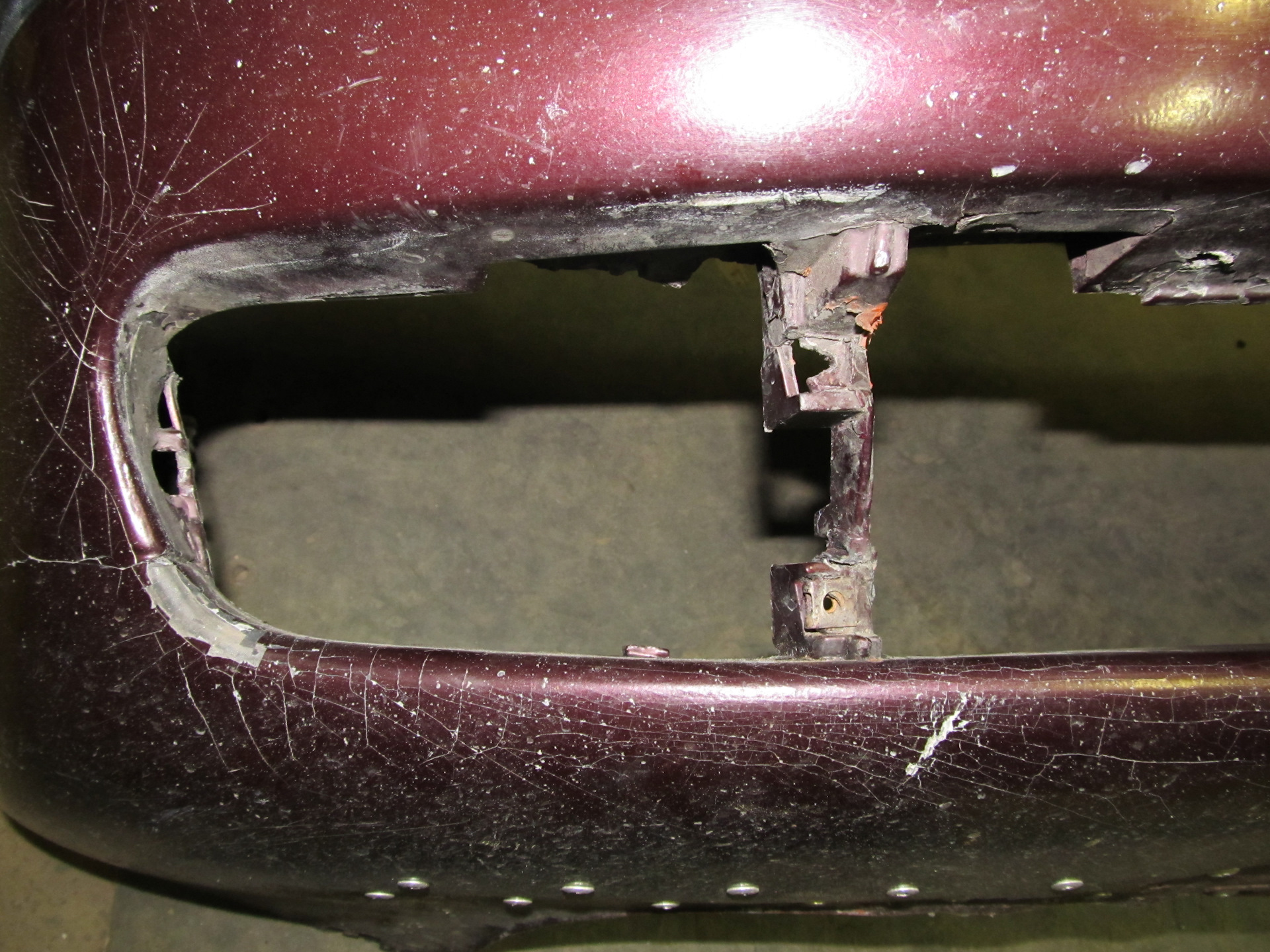

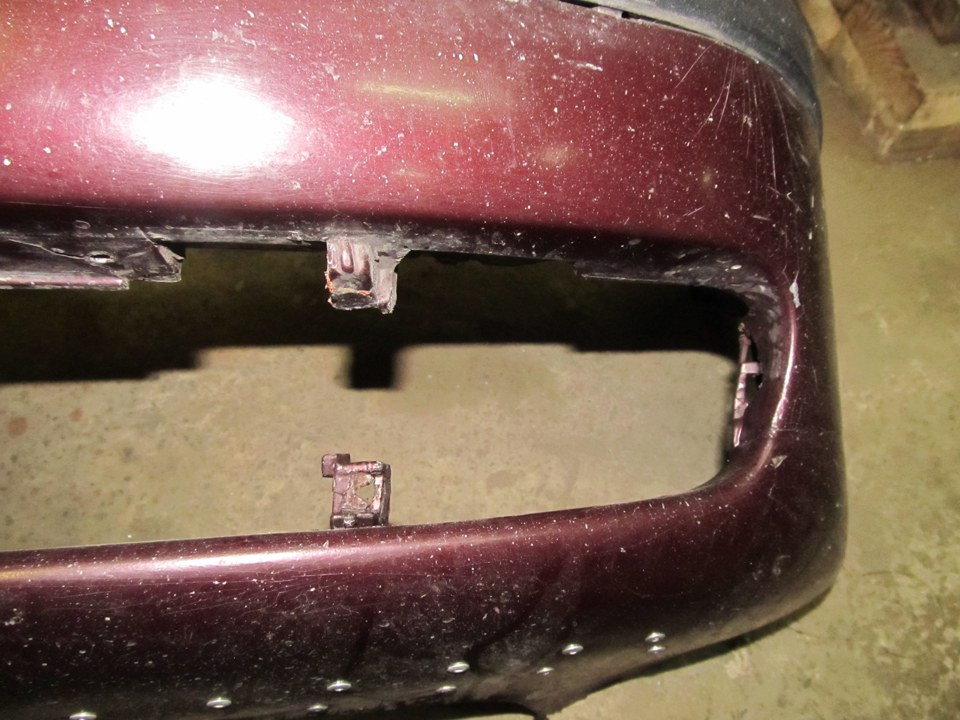

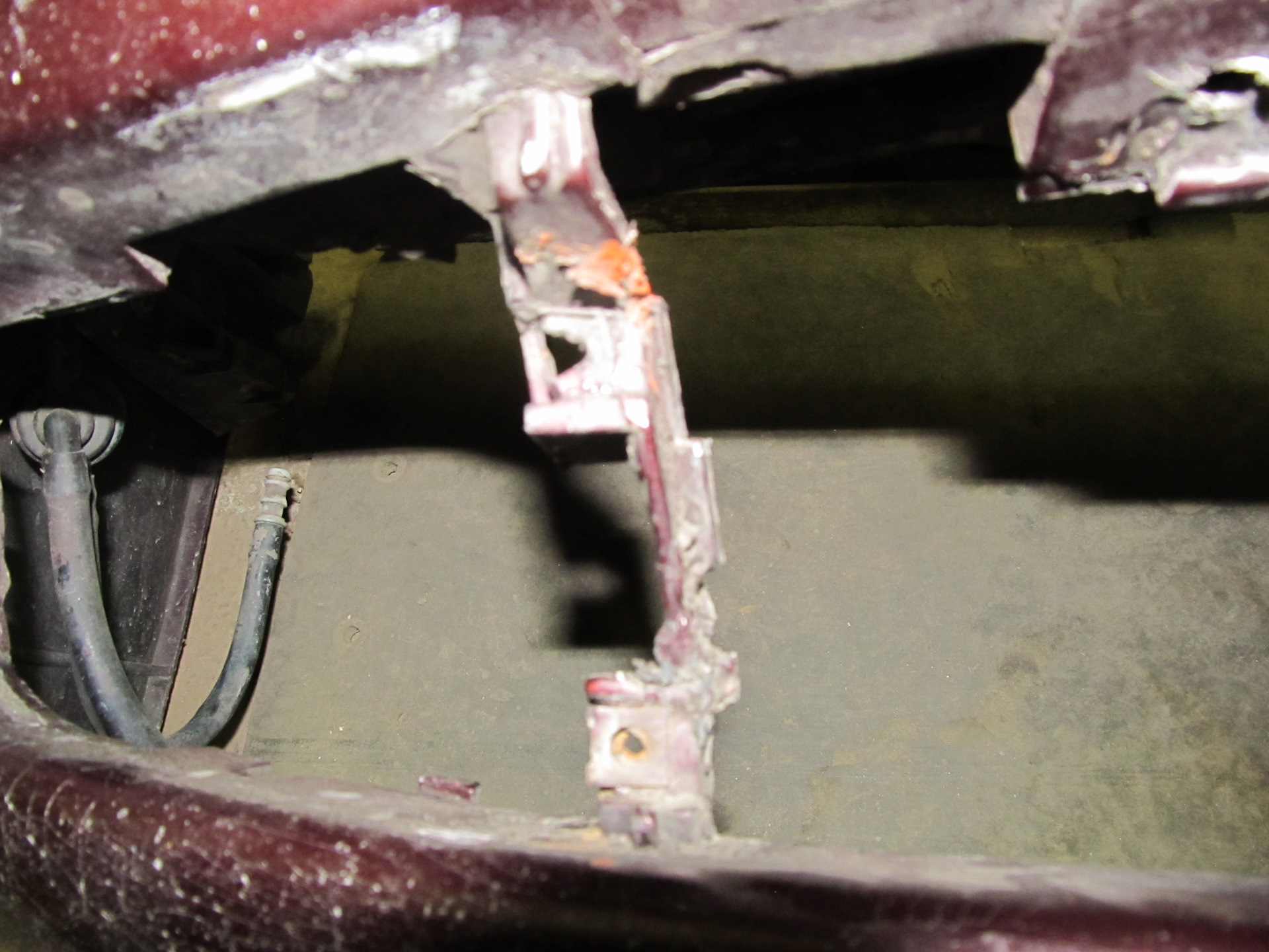

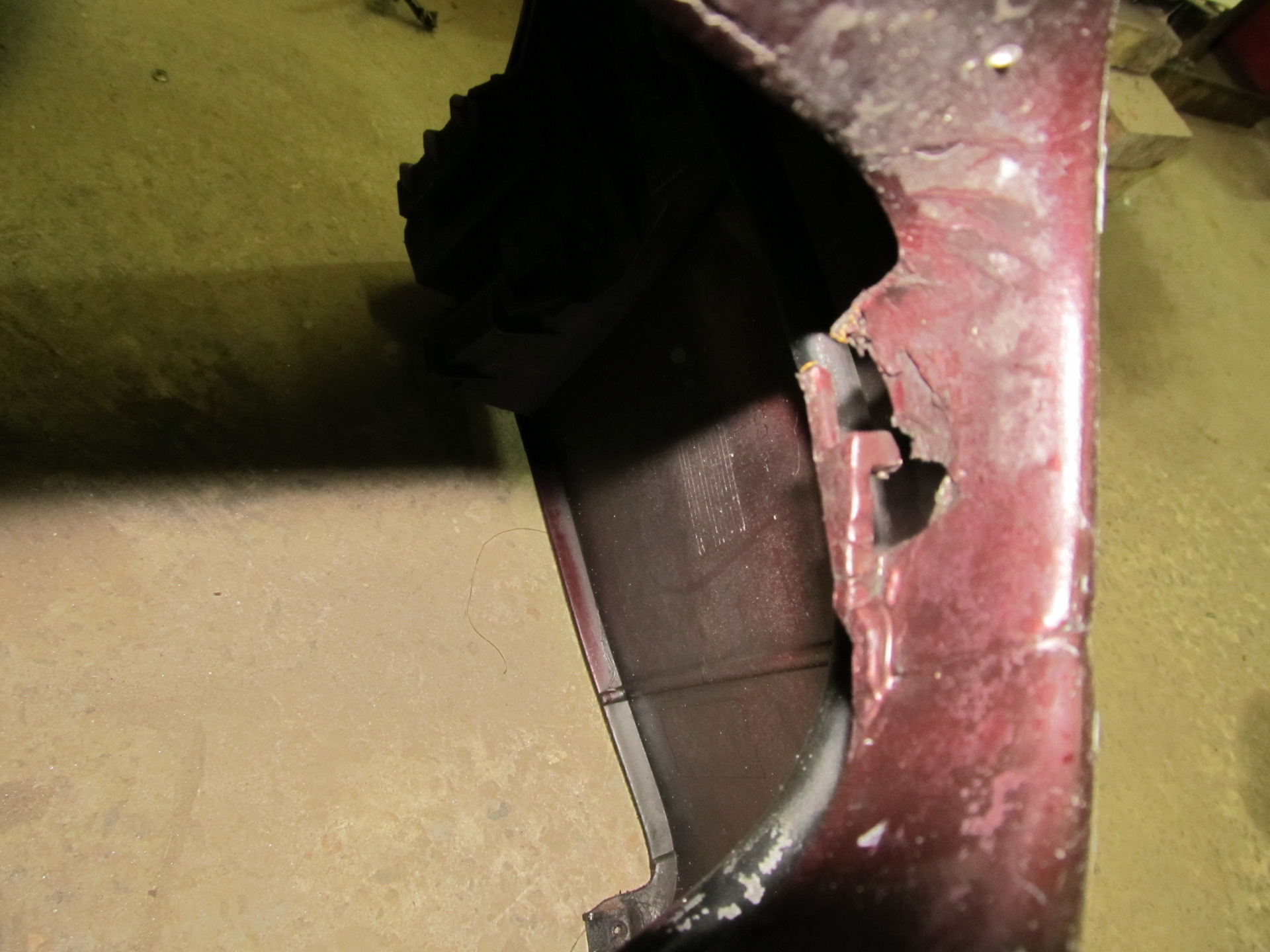

Но на самом деле пред.хоз использовал передний бампер, как моряки якорь. Для остановки судна.

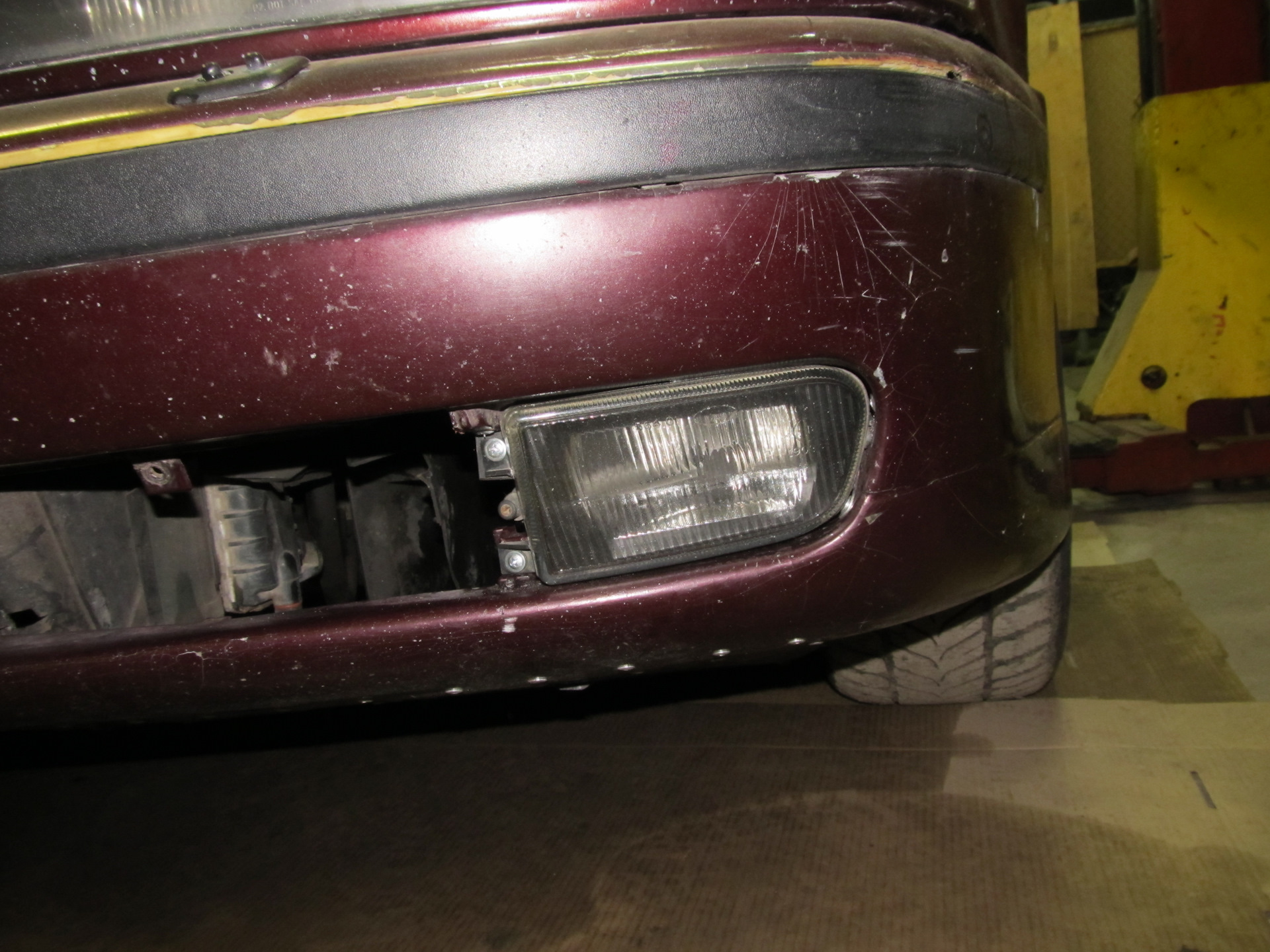

правая
оно же…

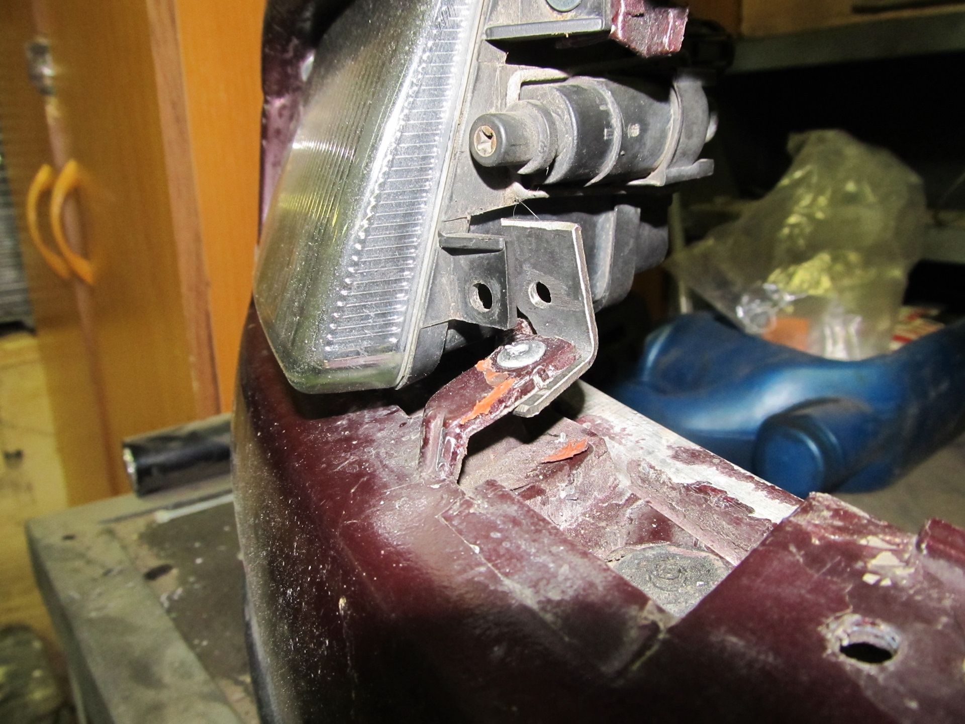

пред.хозная
левая
видать крепко и часто использовали бампер вместо якоря…

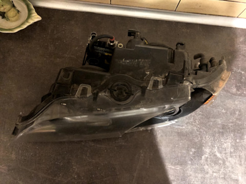

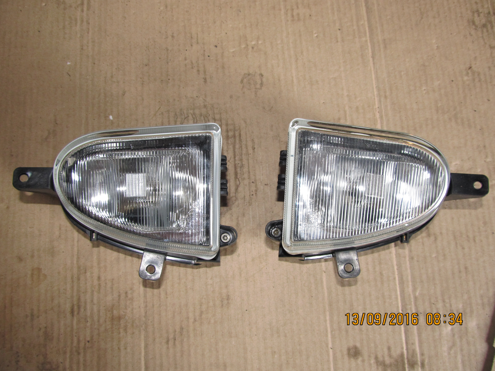

Берем с гаража ШАРАНовские ПТФы, и продаем на Тра-Та сайте за Н-ую сумму ден.знаков…

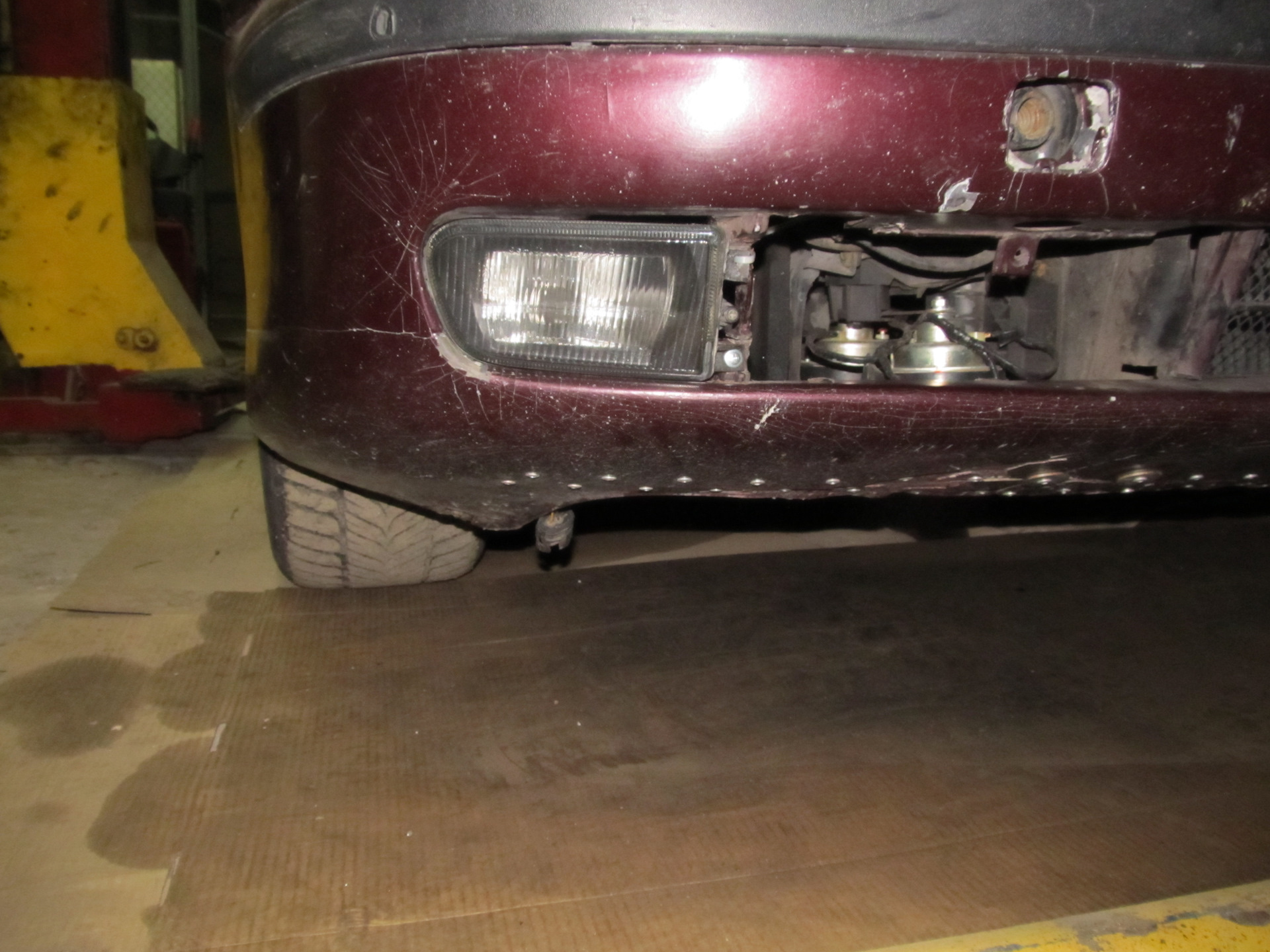

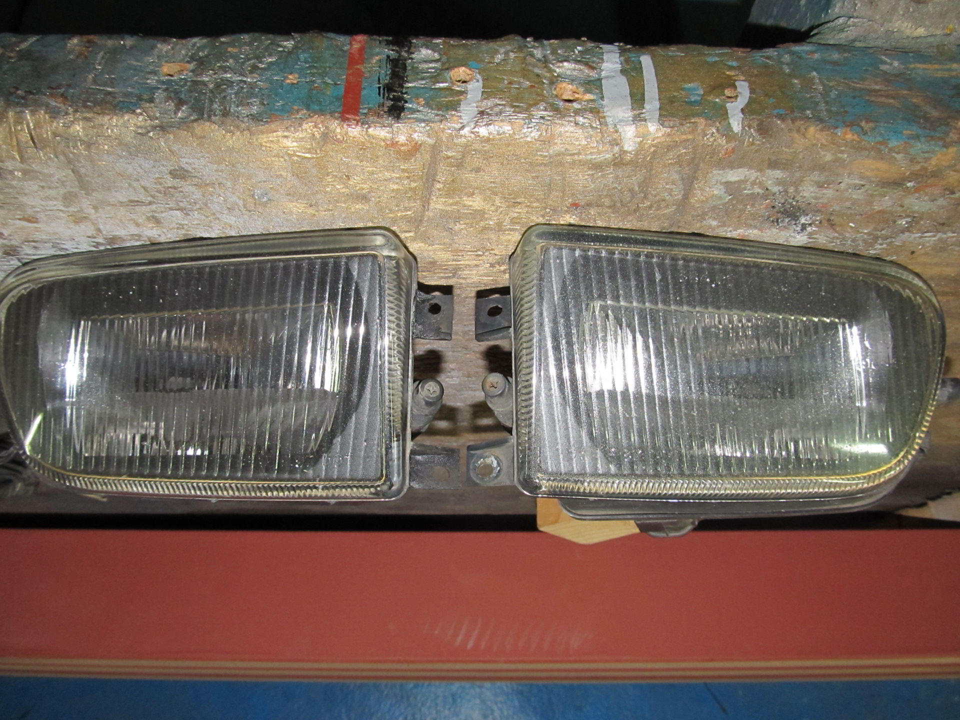

превращаем вырученную сумму денег в дорестайловые ПТФ с донорской Е39…

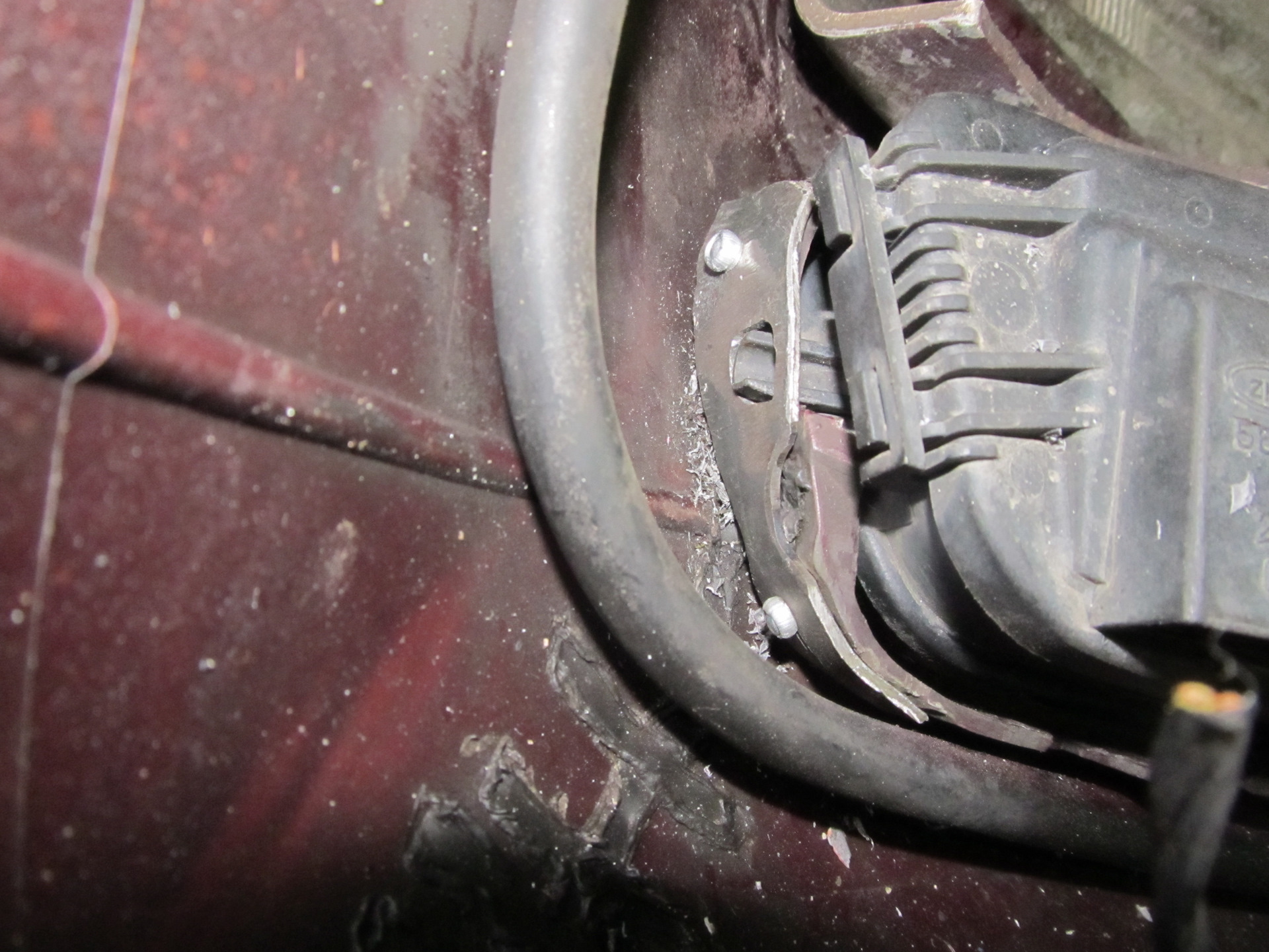

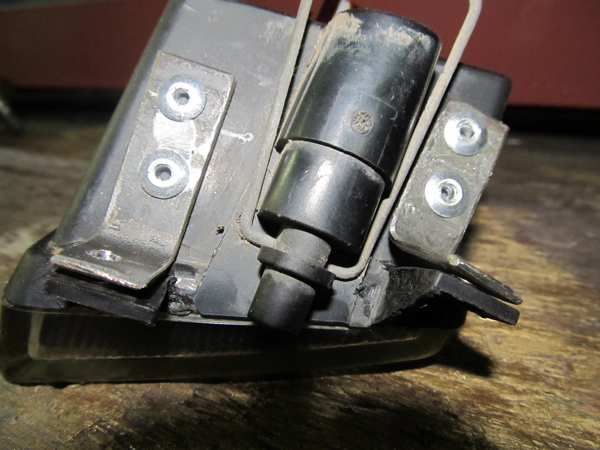

берём в руки — РУКИ (желательно правую и левую), ЗАКЛЁПОЧНИК, ПОЛОСКИ МЕТАЛЛА и ДРЕЛЬ ( + сверла), и Т.Д и Т.П. И обязательно молоток (что бы было чем отгонять советчиков), как в моем случае…
