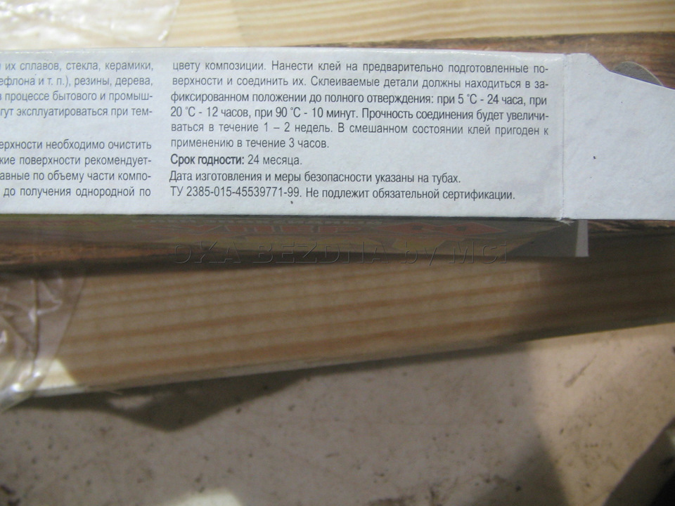

Решил я всё же перестраховаться и промазать сварной шов во избежания течи.
Для этого я выбрал свой любимый, уже неоднократно проверенный двухкомпонентны клей
я чего я только им не клеил, начиная от подиумов для музыки (жесткий слой поверх макрофлекса) и заканчивая сломаным штуцером топливной форсунки.
главным плюсом для себя я вижу помимо очень бюджетной цены, то что он долго не сохнет при комнатной температуре давая возможность на корректировку, но очень быстро встаёт при нагреве строительным феном
з.ы. как то заклеивал им алюминиевый поддон с сорванной резьбой, из за течи масла после высыхания осталось маленькое отверстие в клеевой массе через которе продолжало сочиться масло. случайным образом я нашёл как это исправить и через минуту течи не было :)
