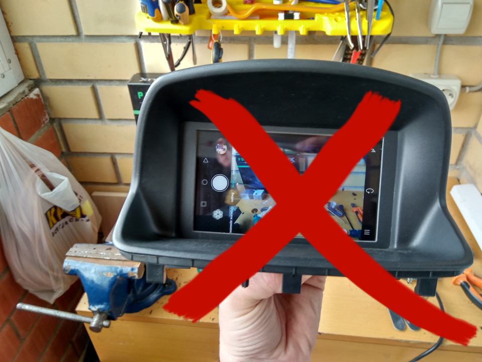

Начну с грустного, проект "Телефон — источник звука" закрыт.

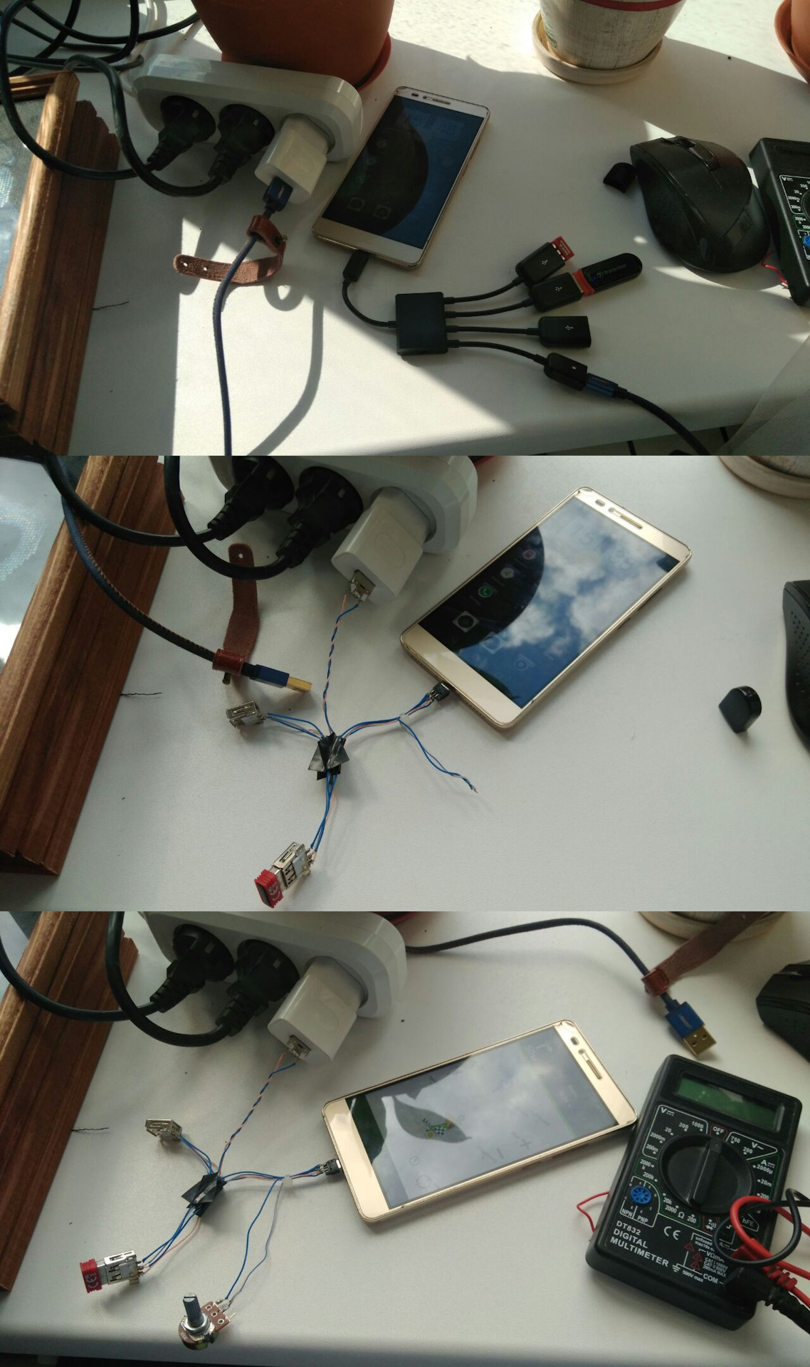

Причин этому две. Во-первых, к сожалению, из-за особенностей контроллера мне не удалось заставить мой телефон одновременно работать по OTG и заряжаться, хотя я попробовал вроде бы все известные науке методы. Всё, что я действительно смог — это остановить разряд, но в любом случае, такой режим мне не интересен.
Потрошить хороший телефон с целью создания нового блока питания я не собирался, а использовать телефон в повседневном режиме и как источник BitPerfect не удобно физически. Интересовал только стационар.

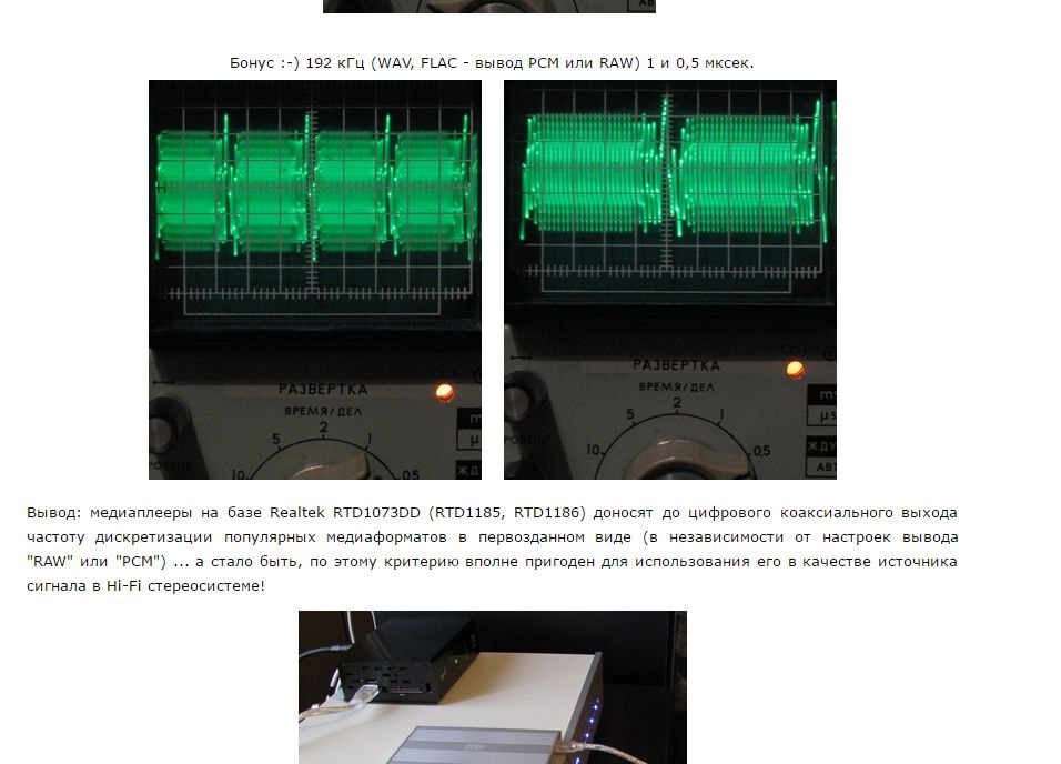

Потратив много часов и прошерстив сеть на предмет альтернативных источников звука, наткнулся на одну интересную статью 2015 года, в которой рассматривались возможности медиа-плееров на процессорах Realtek:
BITPERFECT МЕДИАПЛЕЕРОВ НА БАЗЕ ПРОЦЕССОРОВ REALTEK
Один из плееров меня крайне заинтересовал и фукционалом и размерами. От того же автора была еще одна статья, аж в 2010м году, где фигурировал тот же аппарат:

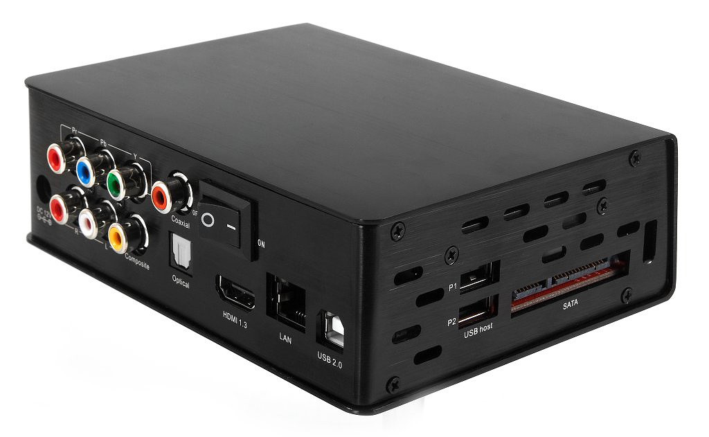

В купе мы имеем подтвержденную информацию, что плеер Iconbit HDS41L является 100% BitPerfect источником аудио-потока с частотой дискретизации вплоть до 192кГц. При этом ресемплинг происходит только, если существует подключение по HDMI, которое мною использоваться и не планировалось, в то время как другие портативные плееры, вроде WDTV или младших Дюн, на полную используют апсемплинг, чем и вызывают негативную реакцию у "слухачей"
Функционал. Кратко: кокс, тос, композит видео, 2 USB, sata и, что немаловажно, 12В питание!

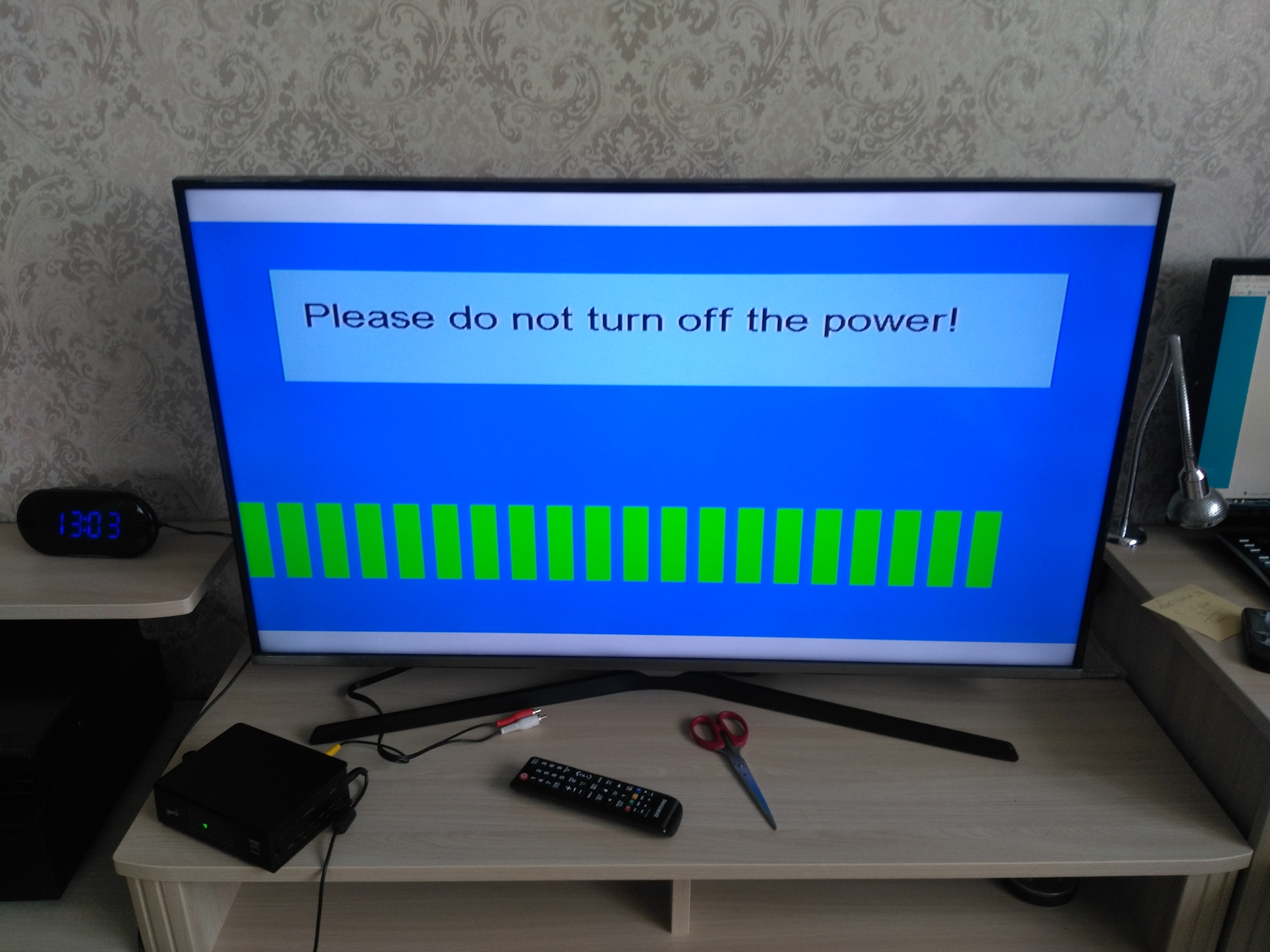

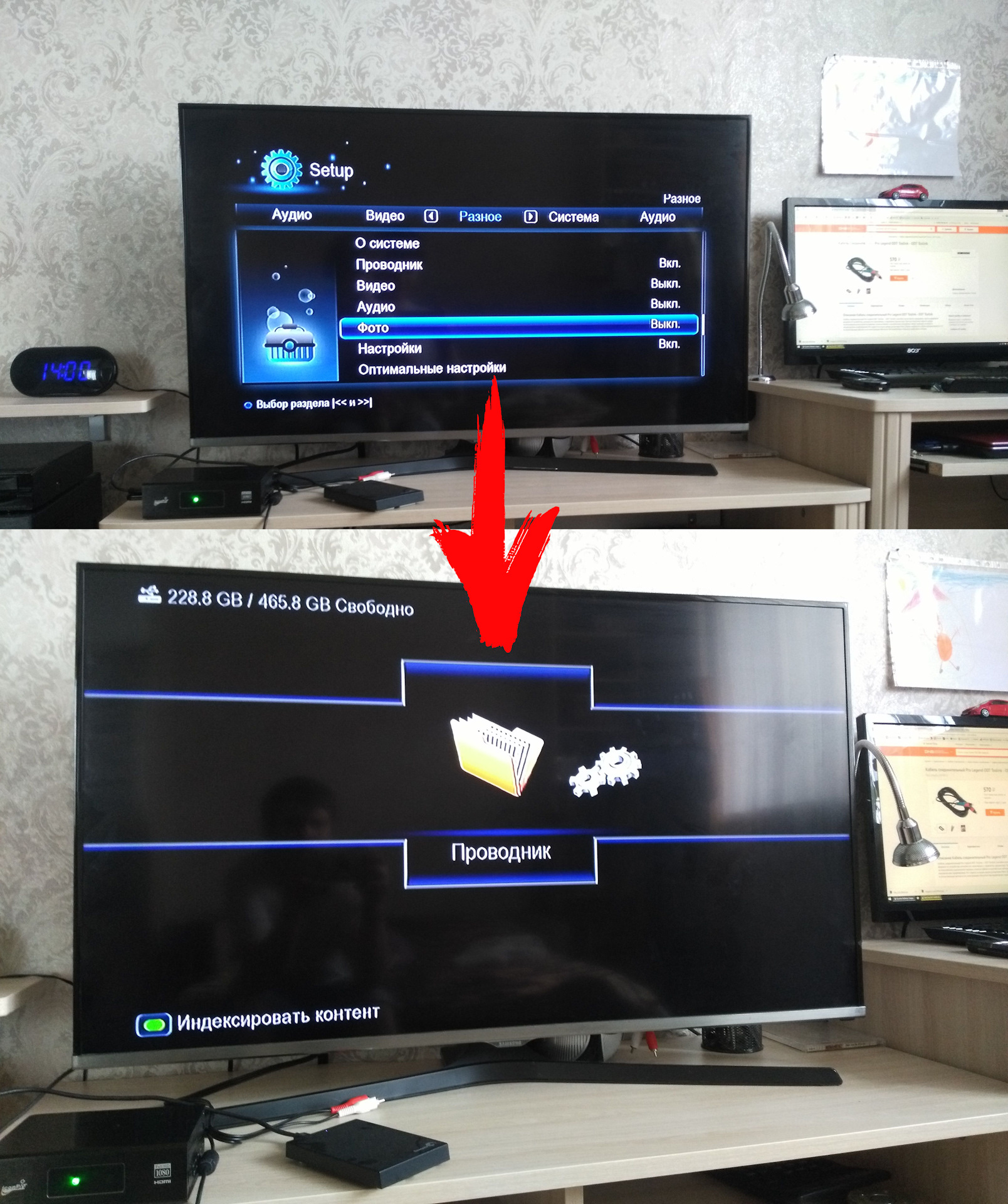

В источниках выше была ссылка и на замечательную прошивку к плееру, которая вырезала в плеере ВСЕ ненужные функции, акромя воспроизведения аудио и видео. Прошивается аппарат элементарно в течение 5 минут:
Я сразу отключил все ненужные пункты меню, оставив только проводник и настройки:

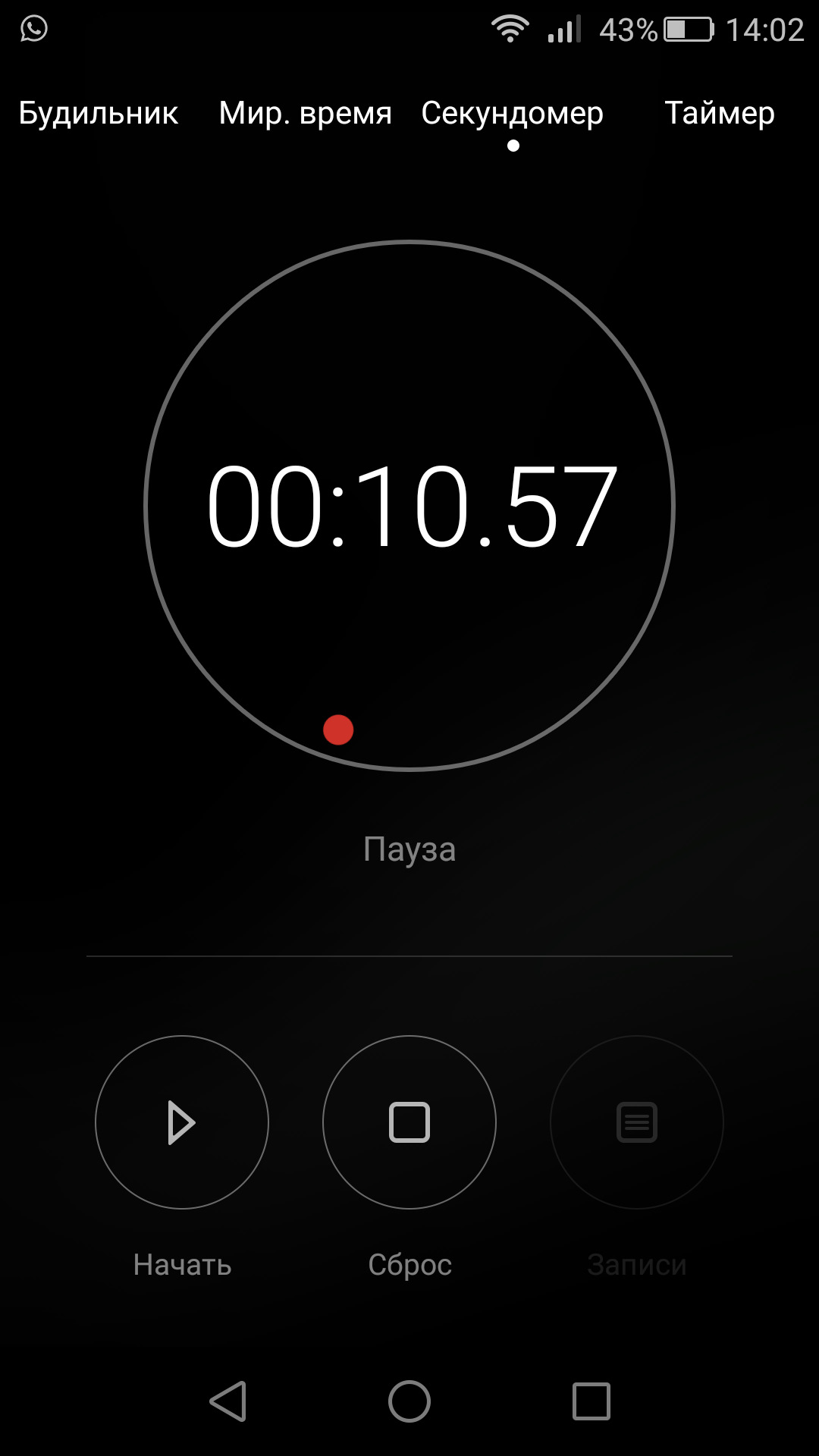

Навигация предельно простая и быстра, а теперь внимание! Отключив всё лишнее, решил замерить время включения аппарата:
Да у меня блин ИВА дольше включается! Великолепный результат!

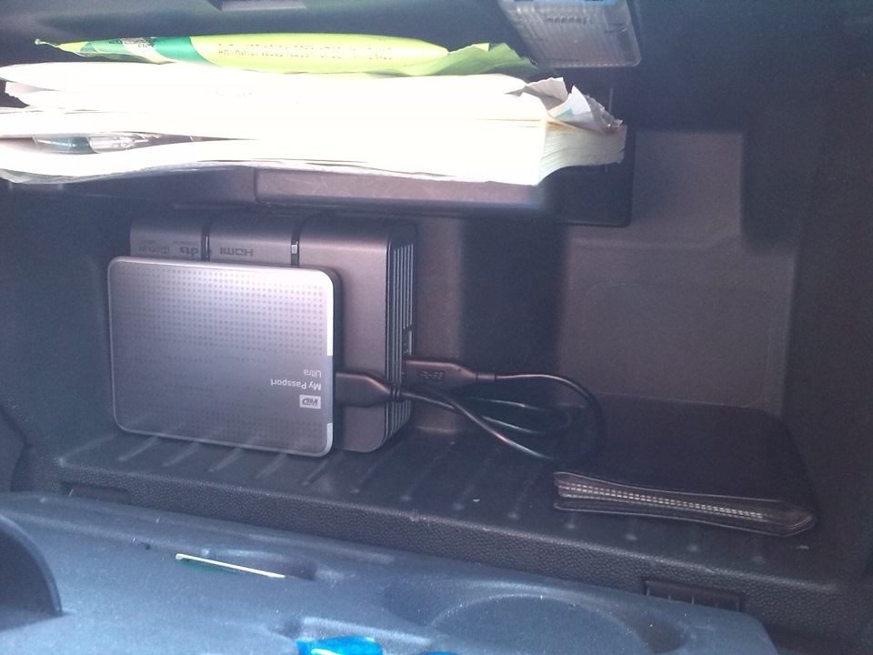

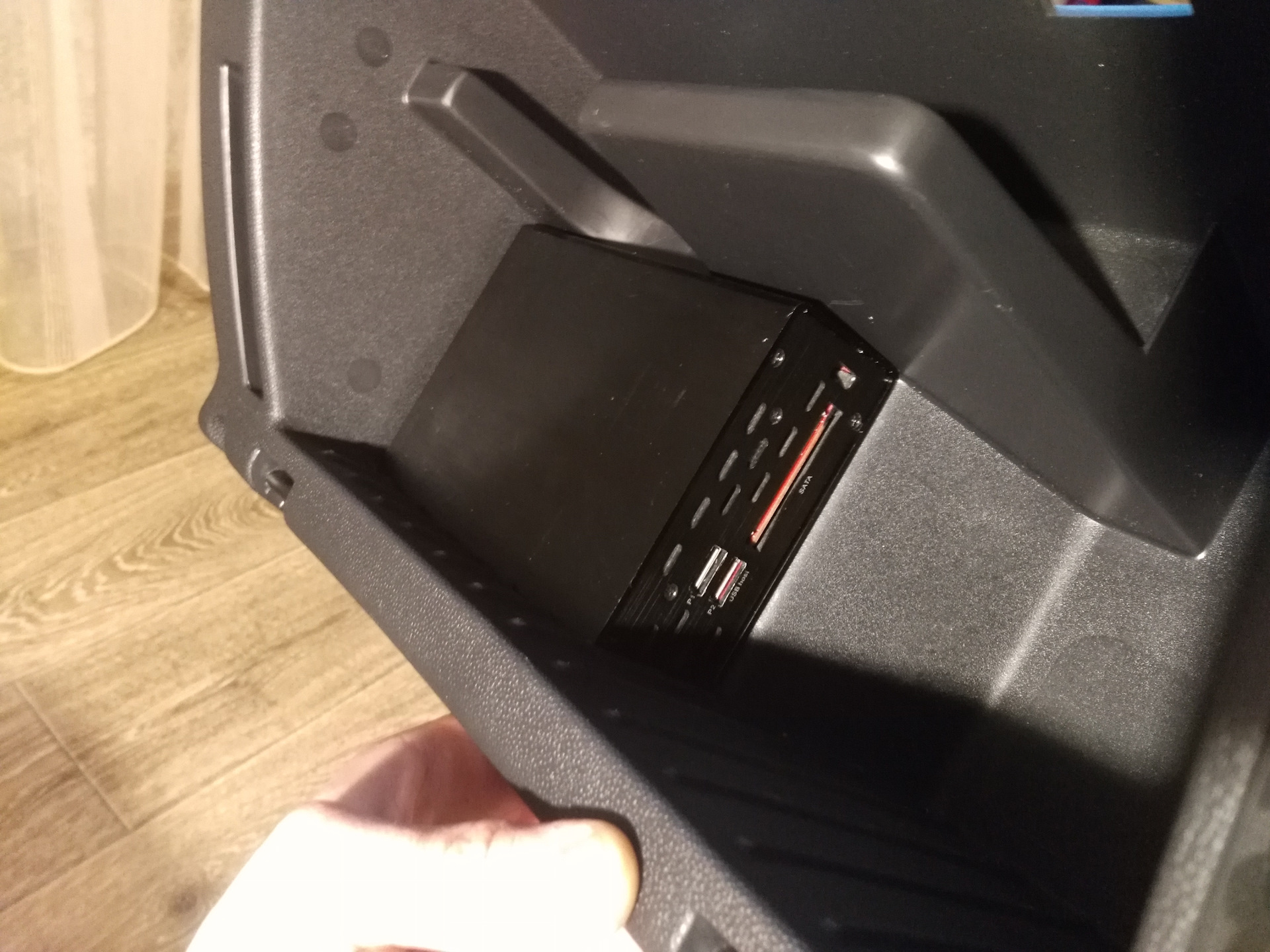

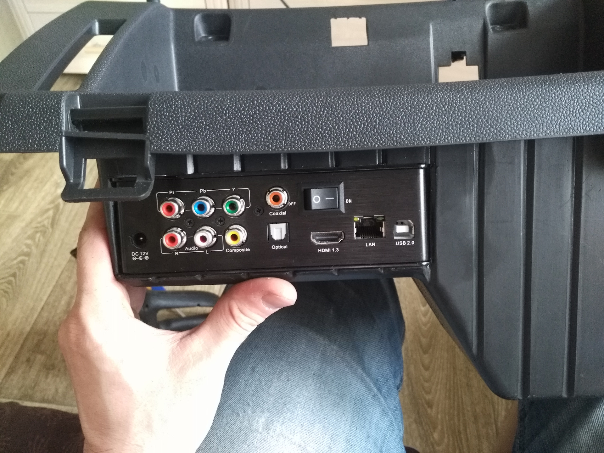

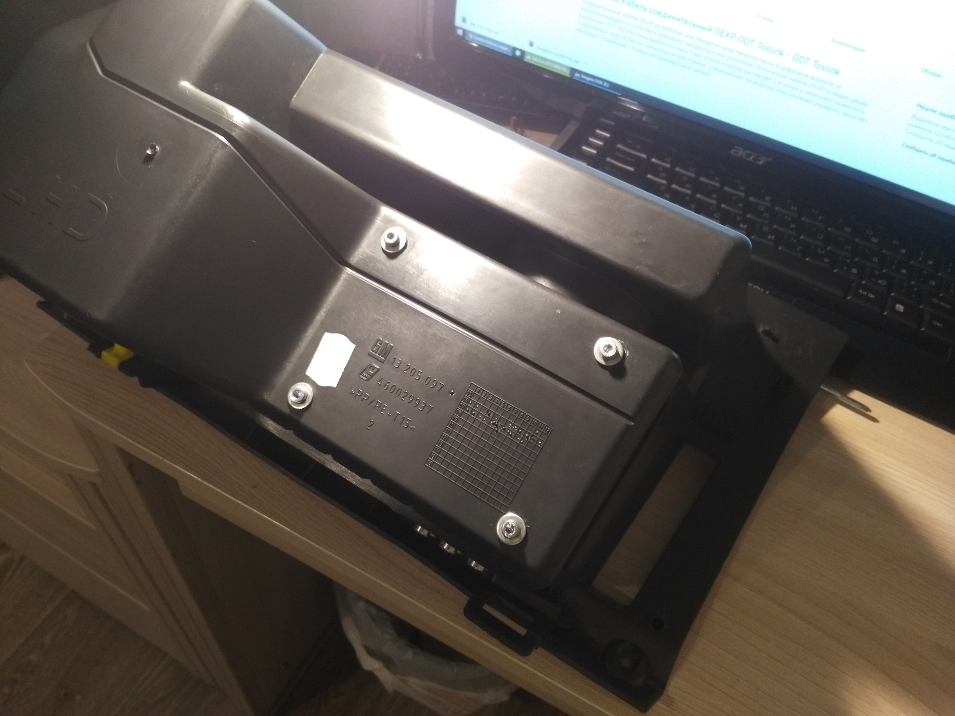

Место размещения вообще не вызывало вопросов, решено повторить композицию в Красной, где компактно установлена WDTV L!ve:
Попробуем эту удачную конструкцию повторить

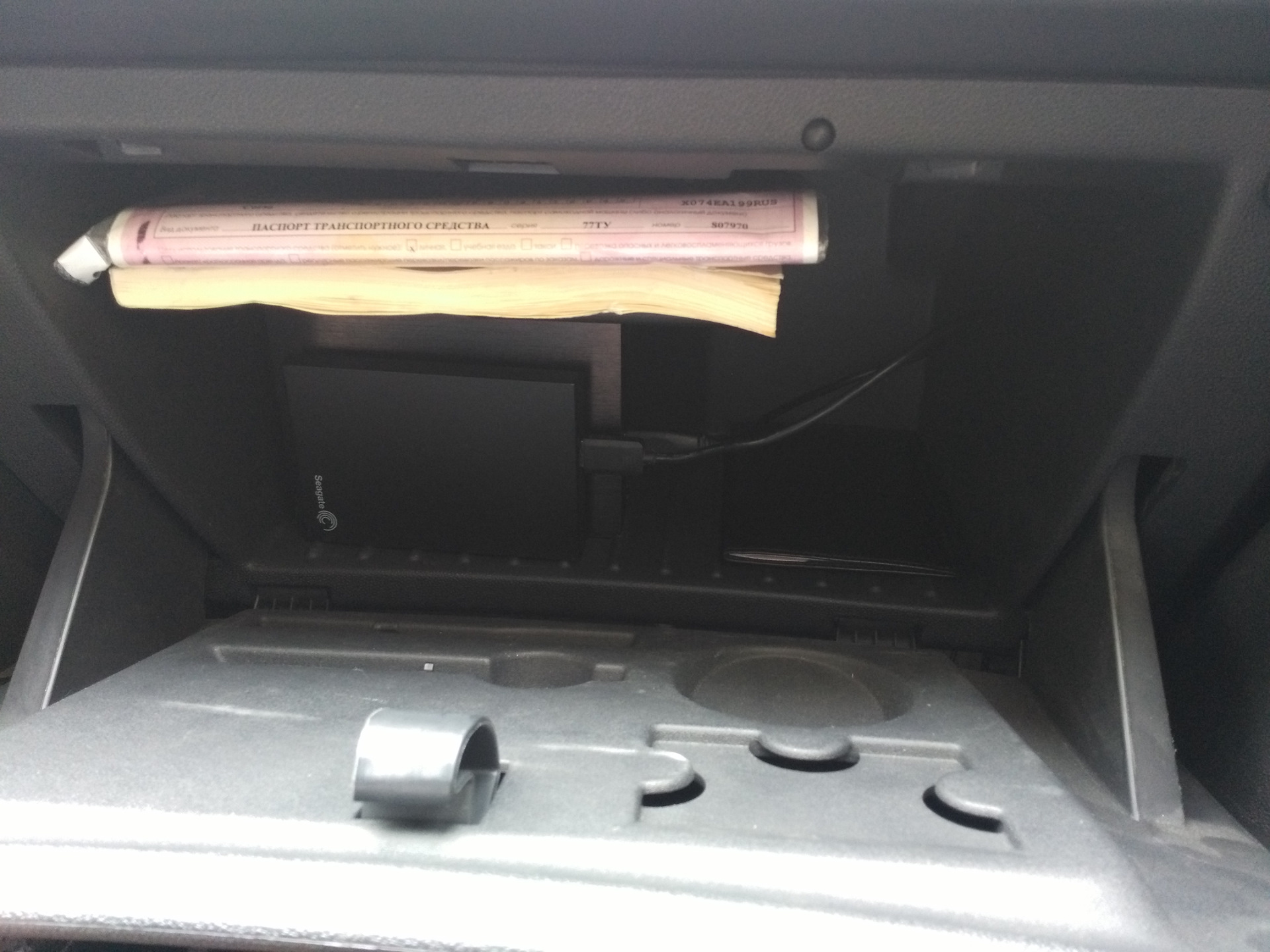

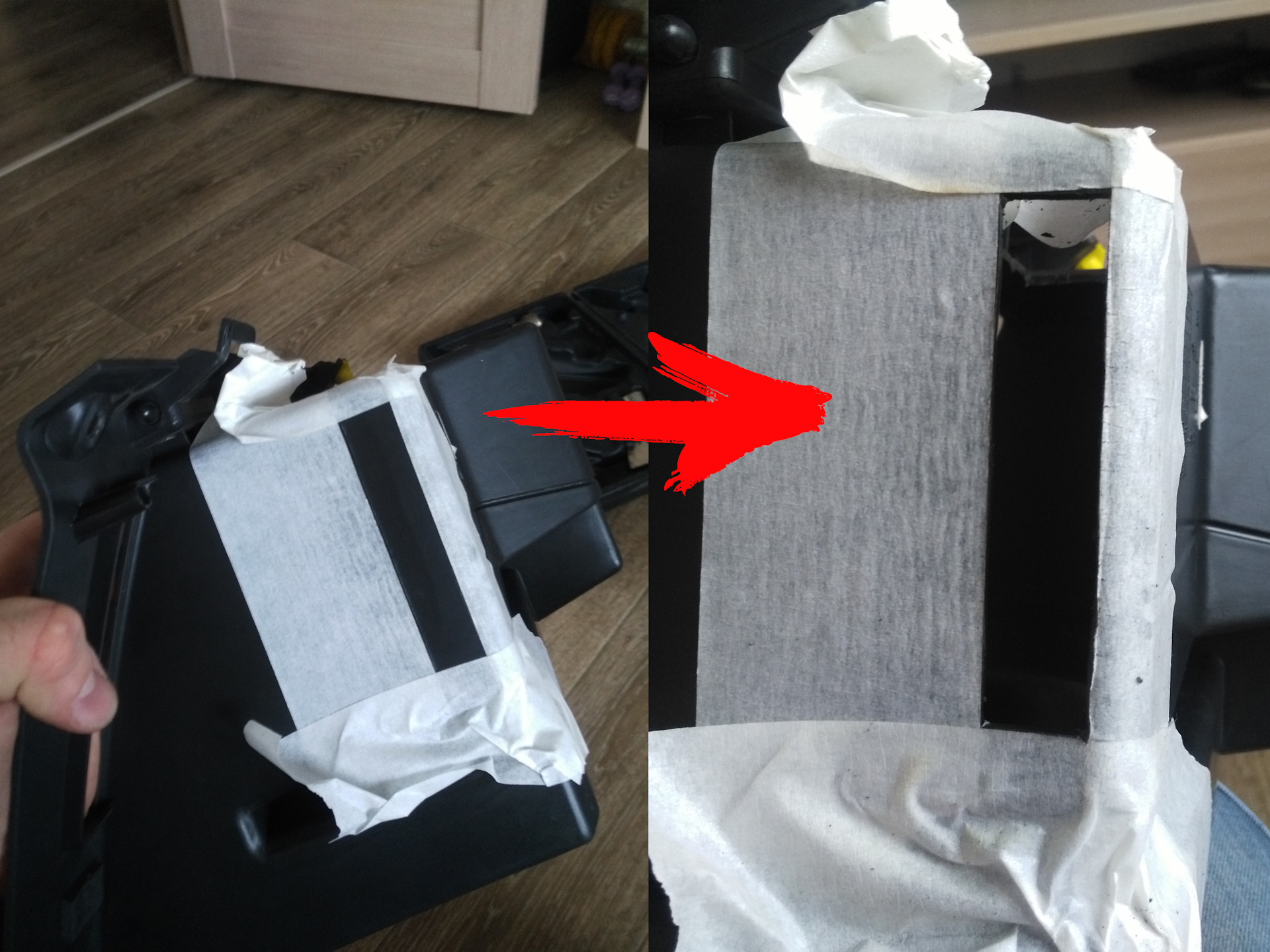

Правда IconBit чуть крупнее, поэтому бардачок смело пускаем в распил! Все разъемы будут располагаться снизу для удобной коммутации хозяйства:

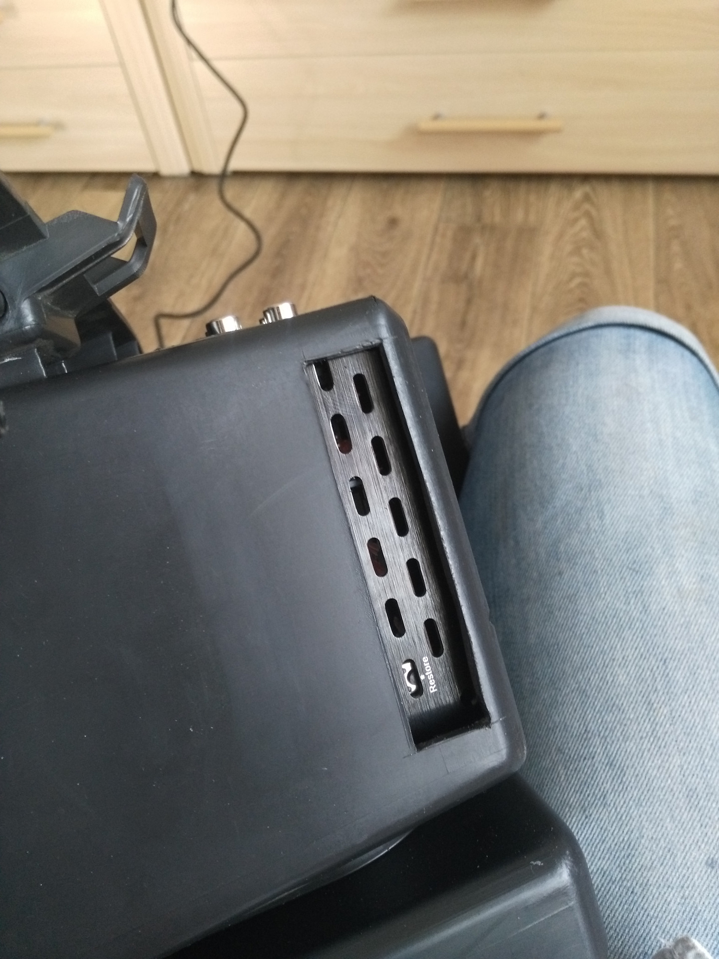

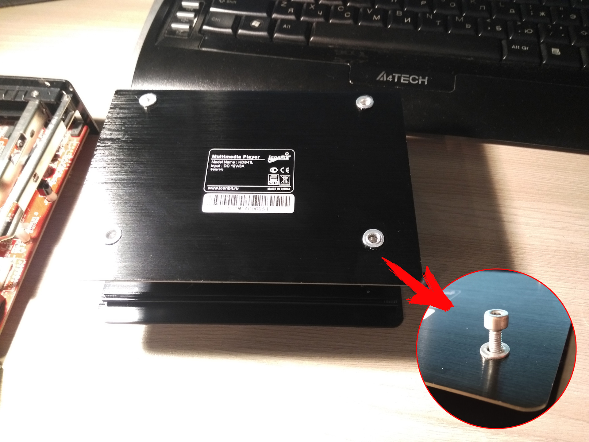

Также выпиливаем боковую стенку для теплоотвода:
Плеер имеет проблемы с нагревом (кстати не рекомендуется из-за этого использовать встраиваемый винт (да да, в эту коробченку еще и SATA 2.5" помещается!)), но выводя штатные отверстия вентиляции из бардачка, проблема решается:

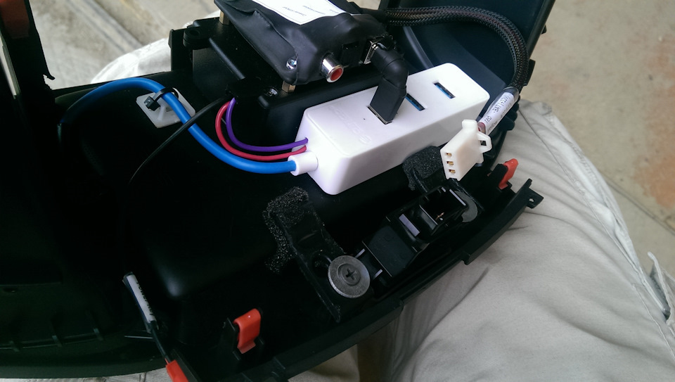

Следующий вопрос — крепление источника. Добавим чуть больше основательности, нежели в Красной, посадим плеер на винты, установив в его корпус резьбовые заклёпки:
Крепление соответственно с задней стороны бардачка:

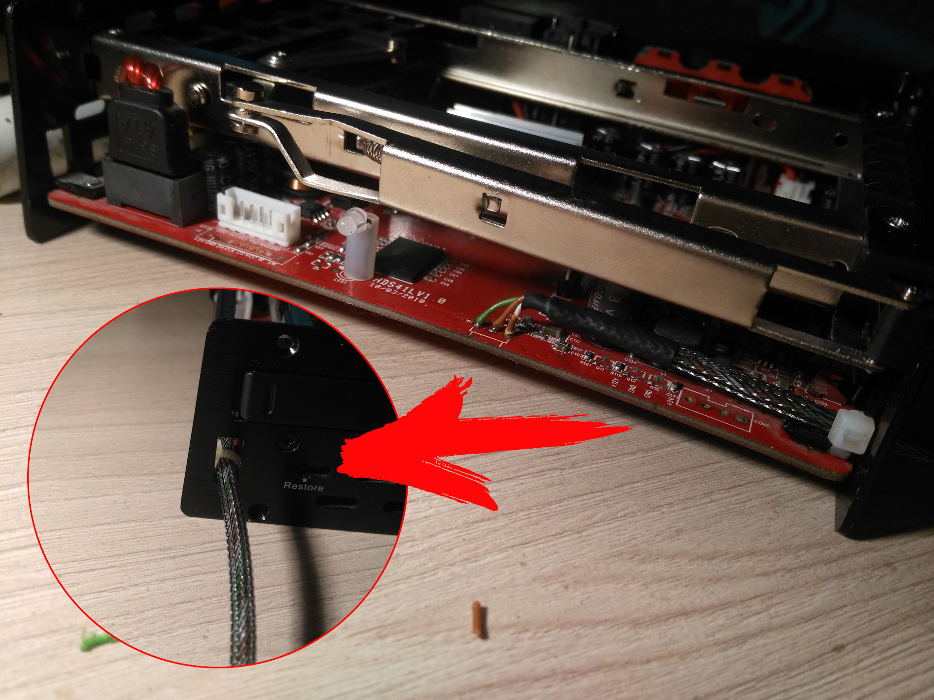

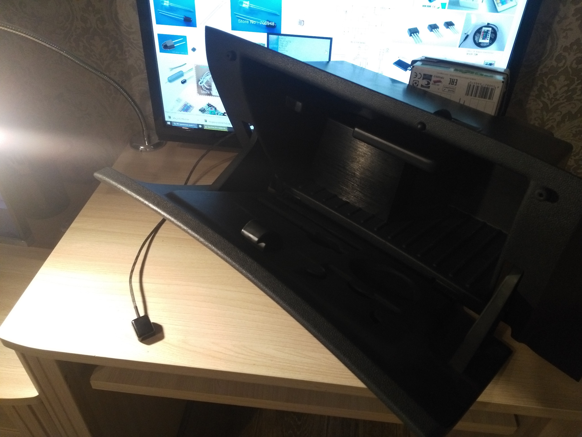

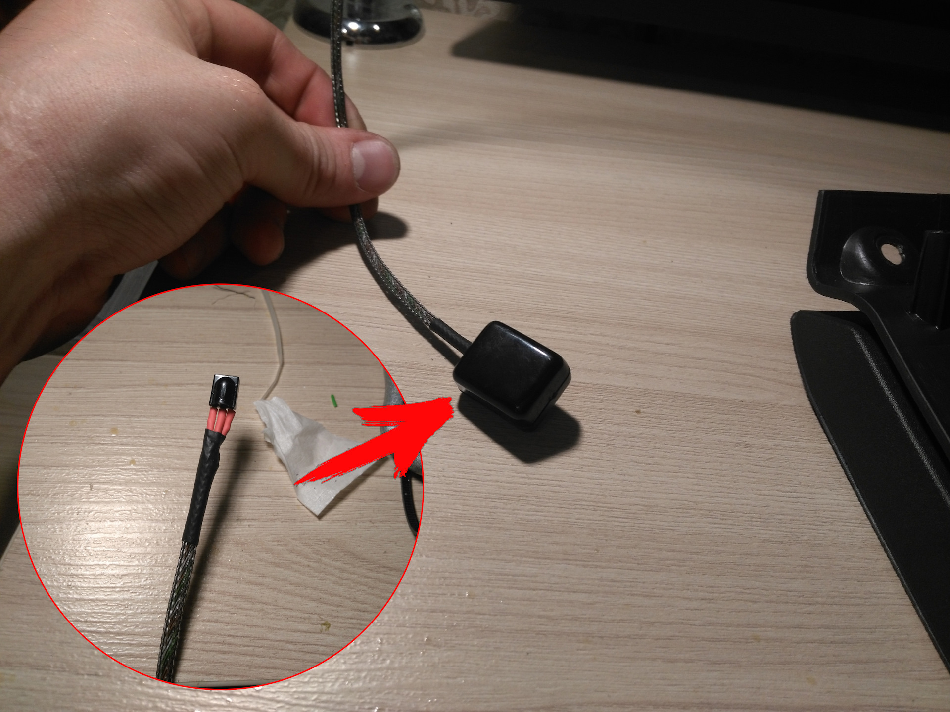

Вопрос управления, как и в WDTV, решается выпаиванием ИК-приемника, только тут корпус даже сверлить не пришлось:
У меня валялся мёртвый ИК-удлинитель от алпайна, с него заимствуем элегантный корпус приёмника:
Всё готово:
При этом, как и в WDTV, все USB-разъемы выведены беспрепятственно в сторону, что позволяет очень легко подключать периферию:
Осталось запихнуть всё барахло в бардачок и проверить, удалось ли повторить конструкцию:
Perfect!

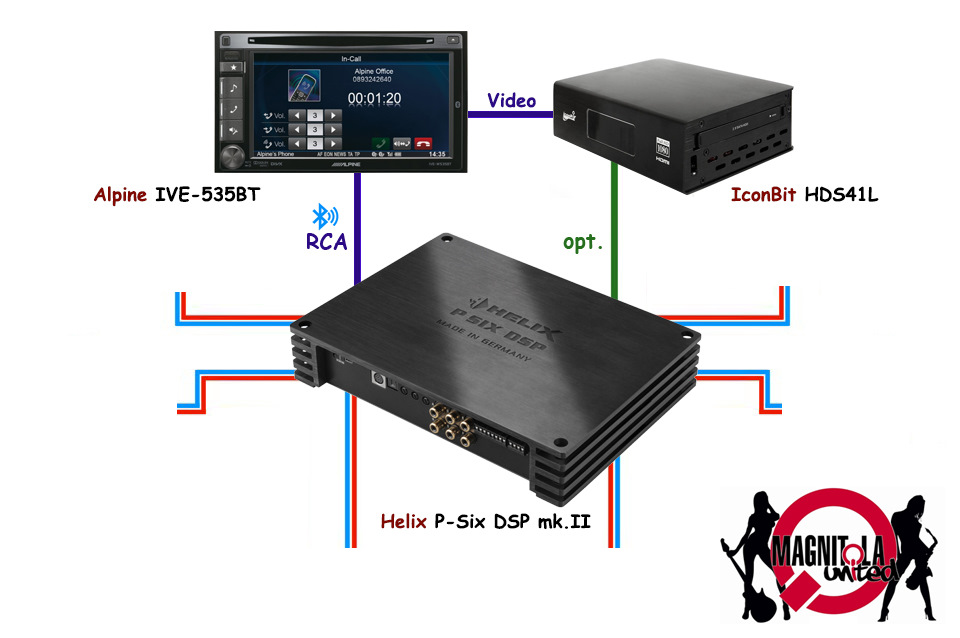

Итого, что я получил? Источник BitPerfect цифрового аудио-потока для ПСИХа и видео-контента для ГУ, при этом сохранил возможность слушать радио с ГУ, а также смотреть и слушать ютупчик с телефона, передавая аудио-сигнал по BT, которым оборудована ИВА. На мой взгляд большего и желать не нужно.
Связка ИСТОЧНИК-УСИЛИТЕЛЬ окончательно сформирована:

Мой плеер включается за 32 секунды. Что я не так сделал?
Не прошил
Прошил по инструкции.
А точно эта модель?
Один в один.
тогда врядли я могу чем-то помочь(
Тогда ещё один вопрос: при прошивании нужно ли использовать кнопку Restore?
а я и не вспомню, там в инструкции чёткий алгоритм, она прошивается единственным образом. После прошивки пропадают ютупчики, сеть и пр.
Понял, значит, не нужна кнопка. Спасибо.
