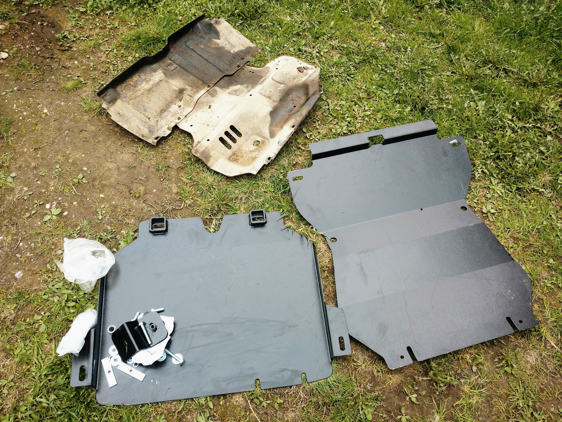

Защита картера и переднего моста 11.304 и КПП 11.310.

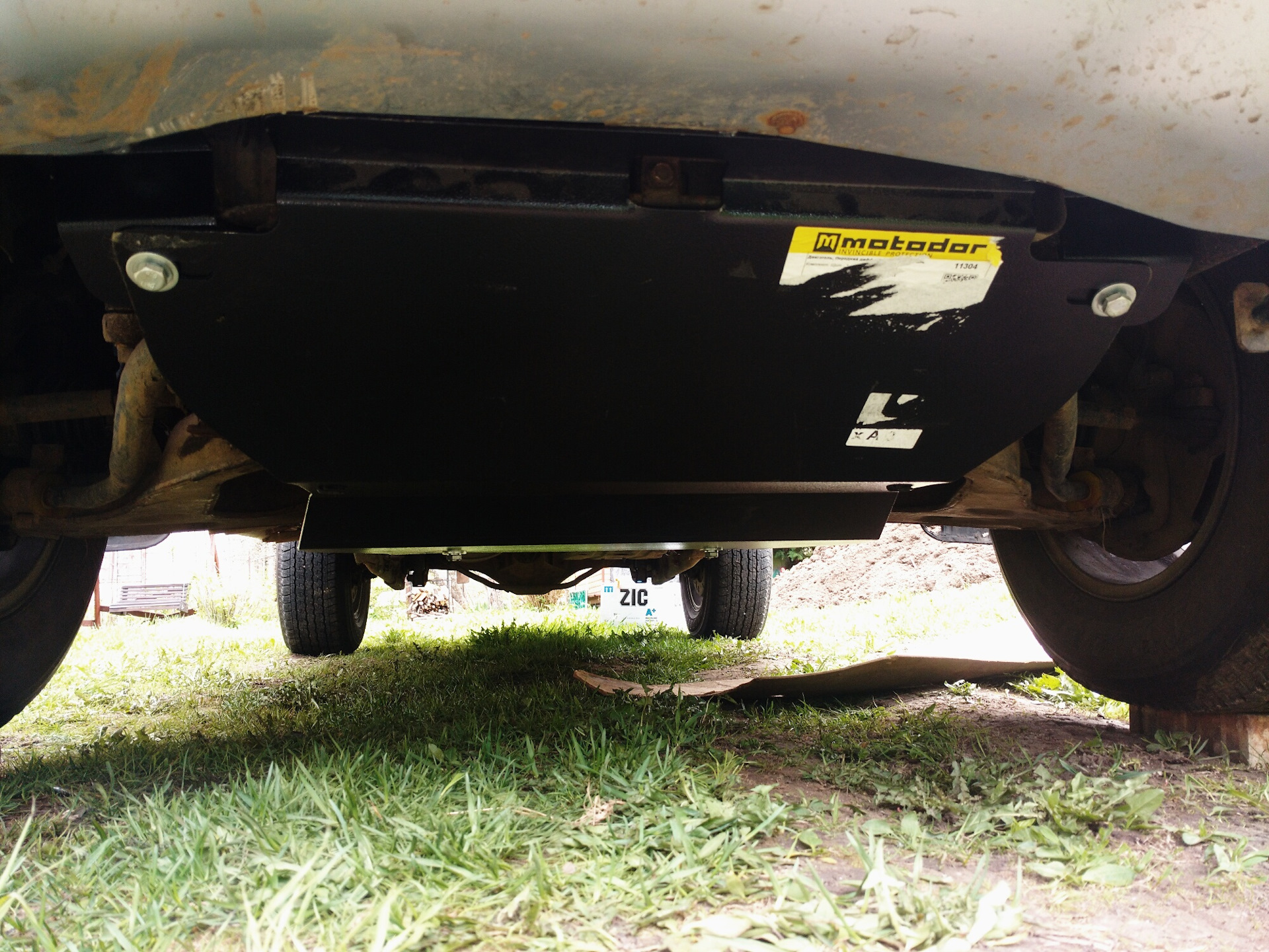

СнЛ штатную тоненькую защиту, один из задних болтов пришлось резать.
Первый лист крепится в 4 точках, второй в 5, отверстия совпадают. Все делается достаточно просто, не считая закладных в поперечину рамы, там придется немного повозиться.
Установка без ямы или подъемника — то еще удовольствие, листы достаточно тяжелые, тк они 3мм толщиной.

Норм, очень не дорого! Вопрос, , между защитой и картером моста есть зазор, или она плотно прижимается к картеру?
Конечно есть
А у меня прижимается, я даже резинку положил, чтоб зазор был, её нужно опускать мм на 20, а это уже много (
такая же?
Нет, какая то другая
