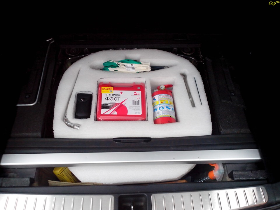

аутбэк он конечно универсал, места вагон, но как оказалось кой чего и не влазит…
в часности огнетушитель и аптечка.
под аптечку конешно место то предуспотрено, но во первых какойто карман маленький что ничего не влазит, а во вторых я туда саб воткнул)))))
под сидушку прятать тоже не вариант…
а с огнетушителем вообще засадо, некуда пихнуть…
и вспомнился мне авто марки ВАЗ одинадцатой модели, хорошая машинка, нравилась мне.
ну так вот, все это барахло у меня лежало в запаске, или около нее, благо ниша запаски была намного больше самого колеса, и в эти самы щели все клалось.
а в субаре как? а в субаре не прокатит сей фокус, запаска 17", встает в нишу с минимальными зазорами.

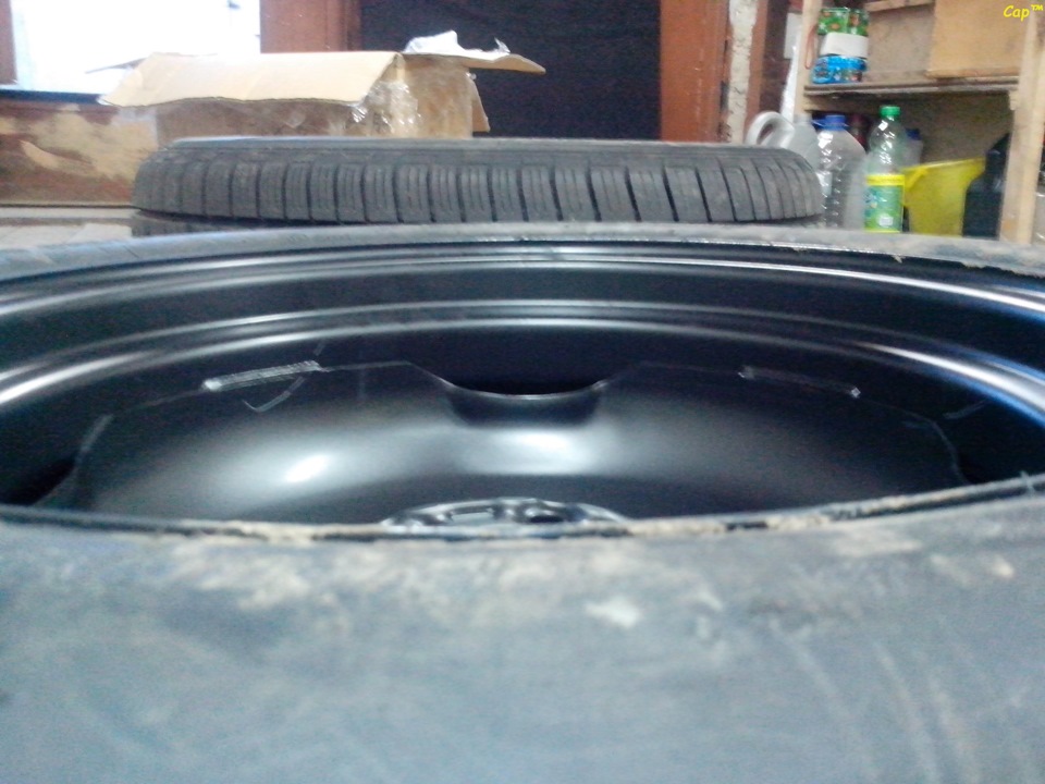

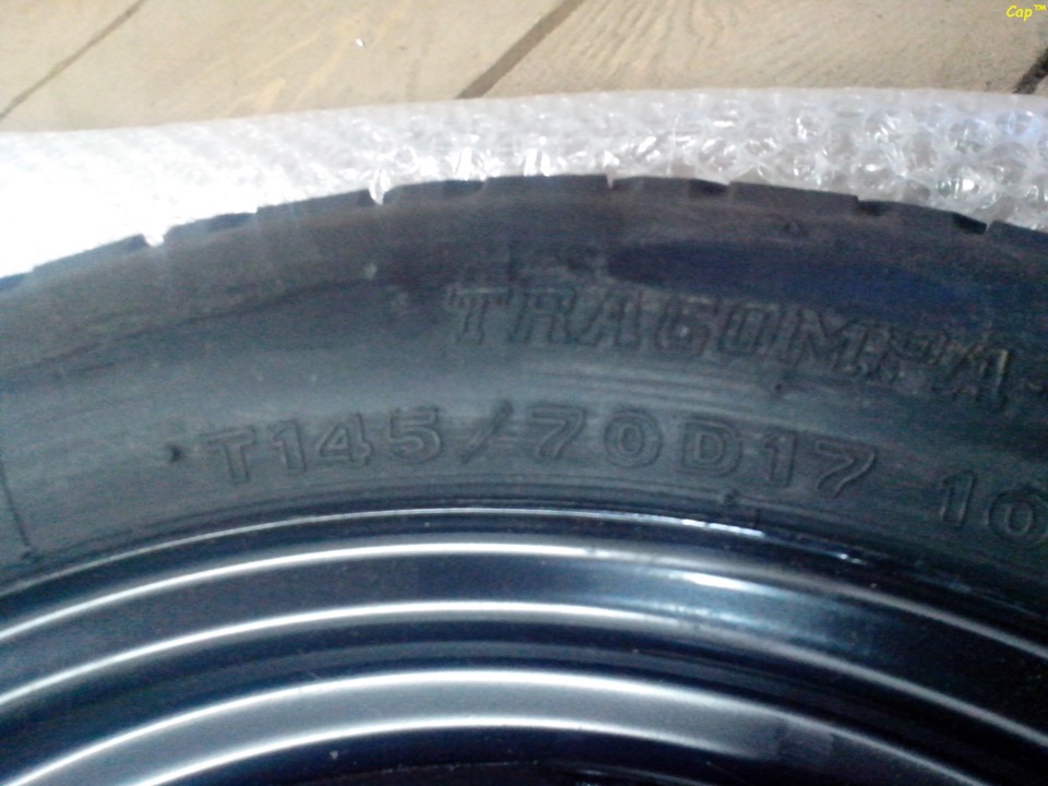

и тут подумалось — докатка! по высоте точно выйграю
подумано сделано

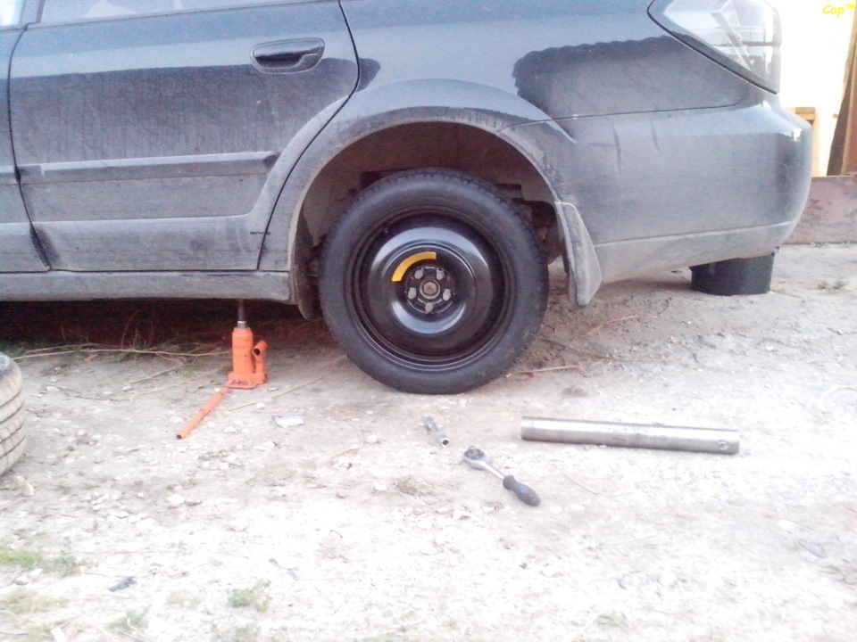

ну и конечно же примерка)))))
в процессе установки возникло две проблемы:
1)болт крепления полноразмерной запаски не подходит под докатку, слишком длинный.
2)крышка ниши запаски потеряла опару в виде этой запаски, и под тяжестью могла провалится вниз на докатку.
первая проблема решилась самопальным болтом
вторая решилась изготовление эдакого органайзера из стизола толщиной 120 мм
в органайзер влезло:
*домкрат
*баллонник
*шестигранник
*буксировочное кольцо
*аптечка
*огнетушитель
*знак аварийки
*мультитул
вообщем я доволен

Шинный калькулятор выдает разницу этого размера докатки и родного 215\55 Р17 — 3,3 см на общем размере колеса и 1.65см на высоте профиля шины. То есть выходит что они не одинаковые по размеру и соответственно дифф задний может устать…
а никто кататься на докатке и не собирается особо, так, до шинмонтажа доехать)))
а вообще, я сомневаюсь, что у каждого в багажнике запаска той-же размерности и марки как и основная резина, а по факту физический размер резины у разных производителей разный, хоть и написаны одни и теже цифирки…
так оно то так. Но из-за полного привода я -бы старался таки эти10-20-50км до шиномонтажа ехать на запасном колесе такого же размера как и остальные. Да и мало-ли сколько придется искать шиномонтаж, а если шина в хлам и не поможет шиномонтаж и ты в другой стране например…тогда далеко будешь ехать на запаске своей. По поводу запасок-у меня в Аутбэке с завода лежит родная запаска с литым диском Р17.

На 2,5 литровых путем монтажа докатки на задний мост и отключения заднего моста можно добраться до шиномонтажки.
так на всех литровых можно) другой вопрос, если монтажка километрах так в 50-100 ближайшая…
На турбовых и трешках так нельзя, схема привода другая…
предохранителем отключается без VDC 2.5… трешки и турбы не отключаются, только что в мануале посмотрел.
Что и требовалось доказать :-)
На счет пробега могу сказать, что я на докатке и родных колёсах проехал порядка 80км, правда тошнить пришлось не более 50км\ч… И на докатке такой шум стоял (протектор там злой), что я думал у меня мост развалился :-) Однако после возвращения родного колеса все пропало.
хз на докатке не катал и вряд ли буду))) бывает далеко от цивилизации нахожусь))))
McMerc
так-то огонь, только трансмиссию угробишь сразу)
а чего так сразу то угроблю? по диаметру колеса совпадают, диф задний рабочий… до шинмонтажки доехать хватит
точно совпадают? выглядит меньше на фотке
визуально один в один, спецом прикладывал, а шинный калькулятор милиметров 5 на диаметр разницу выдал.
ну 5 мм не сильно страшно на самом деле!
если пробег не большой и мост отключен, то не страшно. А если на передок поставить то можно и попасть на ремонт…
главное, ехать 20-30 кмч)
