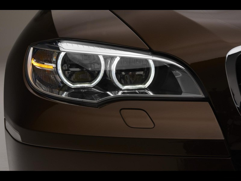

Собственно сбылась мечта "идиота" =) Поставил биксеноновые линзы, светом очень доволен
Результат к сожалению на фото полностью не видно как в реальности, на ровной поверхности ближний 70 метров., встречку не слепит! Проверяли)
Светодиоды Cree работают в двух режимах, ДХО и габариты, ДХО светит ярко даже в солнечную погоду.
В городе фары много внимания привлекают

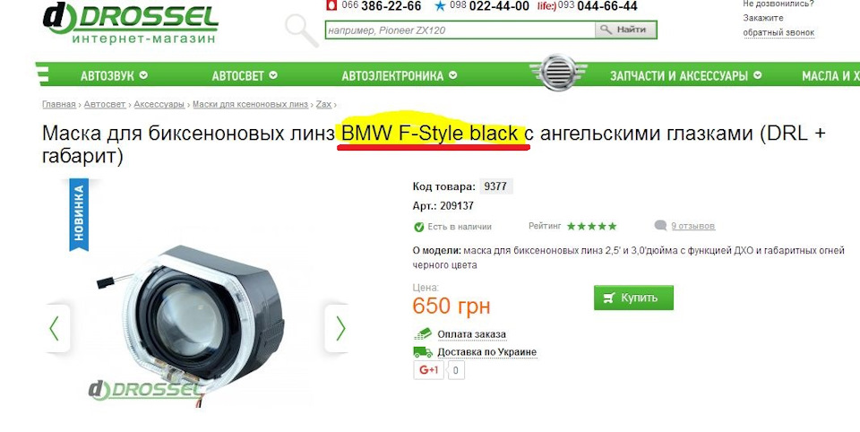

А в каком месте тут bmw-style?
В этом: "Маска для биксеноновых линз BMW F-Style black с ангельскими глазками (DRL + габарит)"
drossel.com.ua/content/93…kimi_glazkami_drl_gabarit
Жалко только что у бмв два глаза в одной фаре… Короче бред не несите, уважаемый
Похоже вы несете бред, я вроде нормально написал что это так маски называются, не я придумывал им название, мне вообще побоку как они называются у меня как был 2141 так и остался!

Лично вам еще и скриншот прикреплю, в каком месте и откуда!
