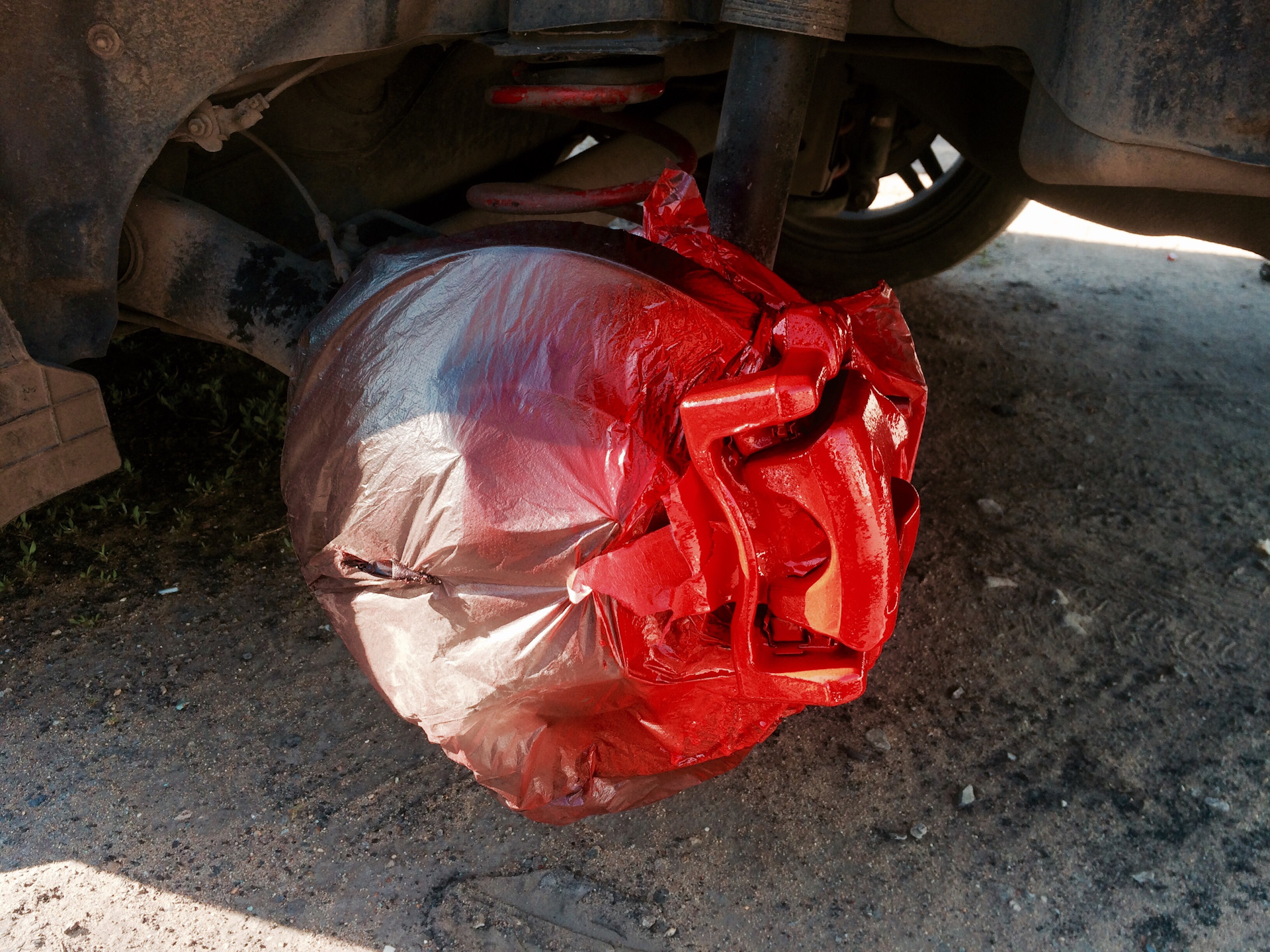

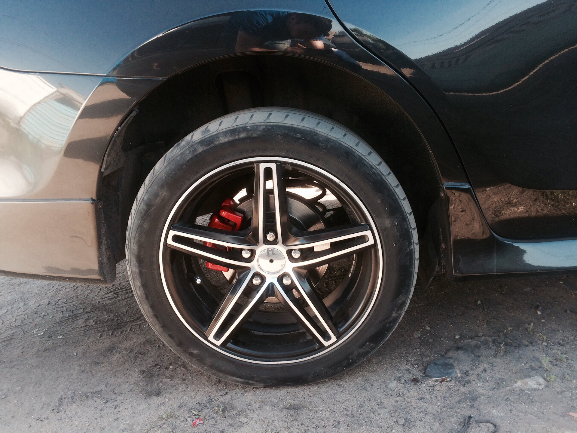

Наверное так у всех у кого огромные диски, видны грязные или черные от нагара суппорта, как потеплело дошли руки до них. Купил жаростойкий баллончик специально для суппортов. Снял колеса с одной стороны заматал хорошенько тормозные диски и то, что не нужно красить, сами колодки проклеил малярным скотчем, затем почистил щеткой помыл и покрасил суппорт сперва один слой через мин 15 второй слой и так все остальные суппорта. Баллончика хватает на слоя 4е, мне хватило два слоя.

Сколько держиться краска на супортах? 2 года?
2 года держалась в таком же ярком цвете а потом машину продал. Тут надо ещё краску специальную покупать жаростойкую

Согласен, но смотрится хорошо😀
Ну это же не четырка…
Зато вид то какой стал) в жизни все намного эффектнее смотрится)
