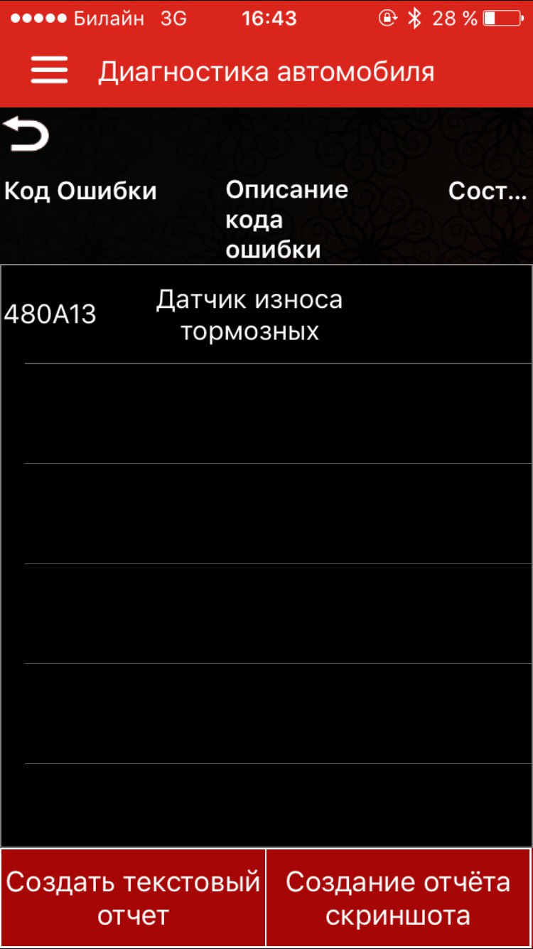

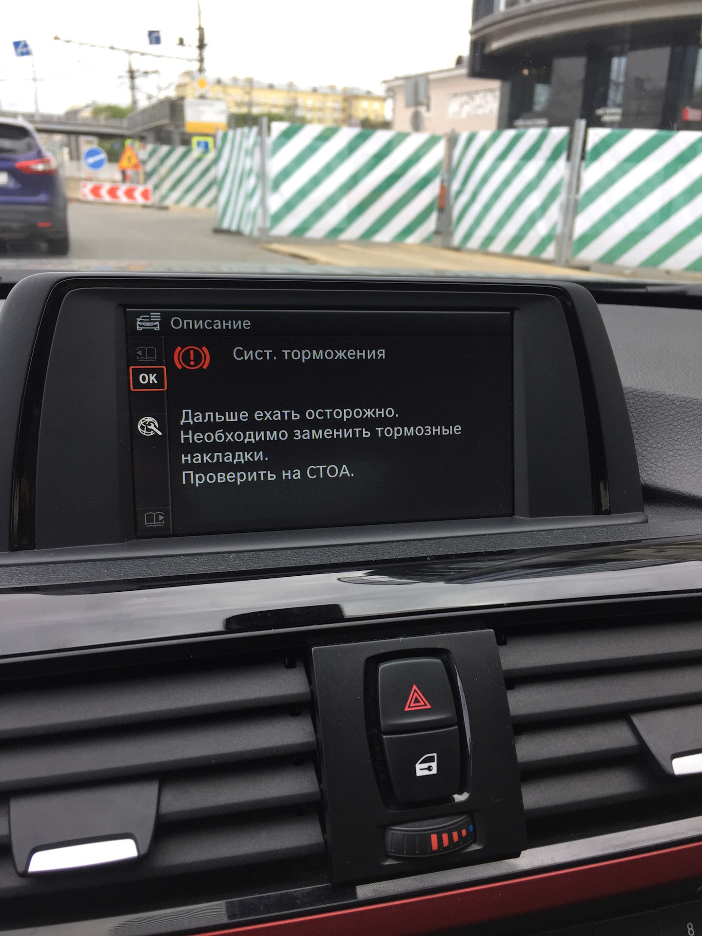

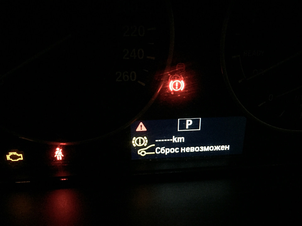

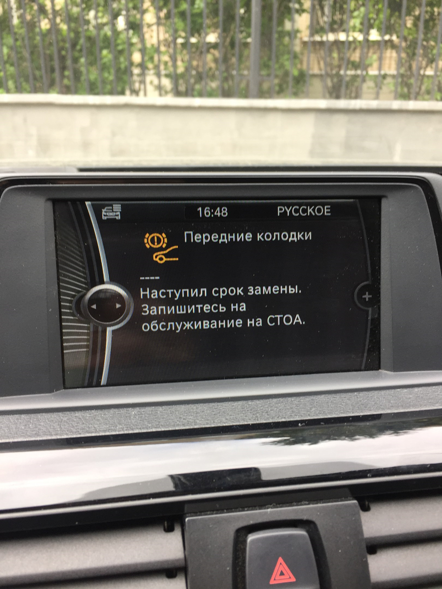

прошу сильно не ругать)) я в электронных делах не шарю =), кто подскажет как можно сбросить датчик колодок которые уже сработали?

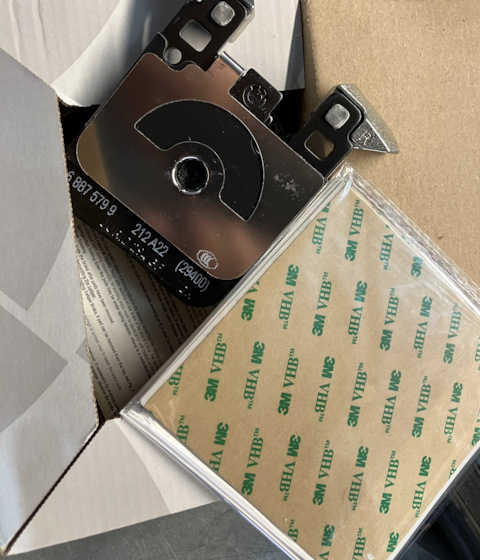

1. колодки поменял
2. датчик поставил новый

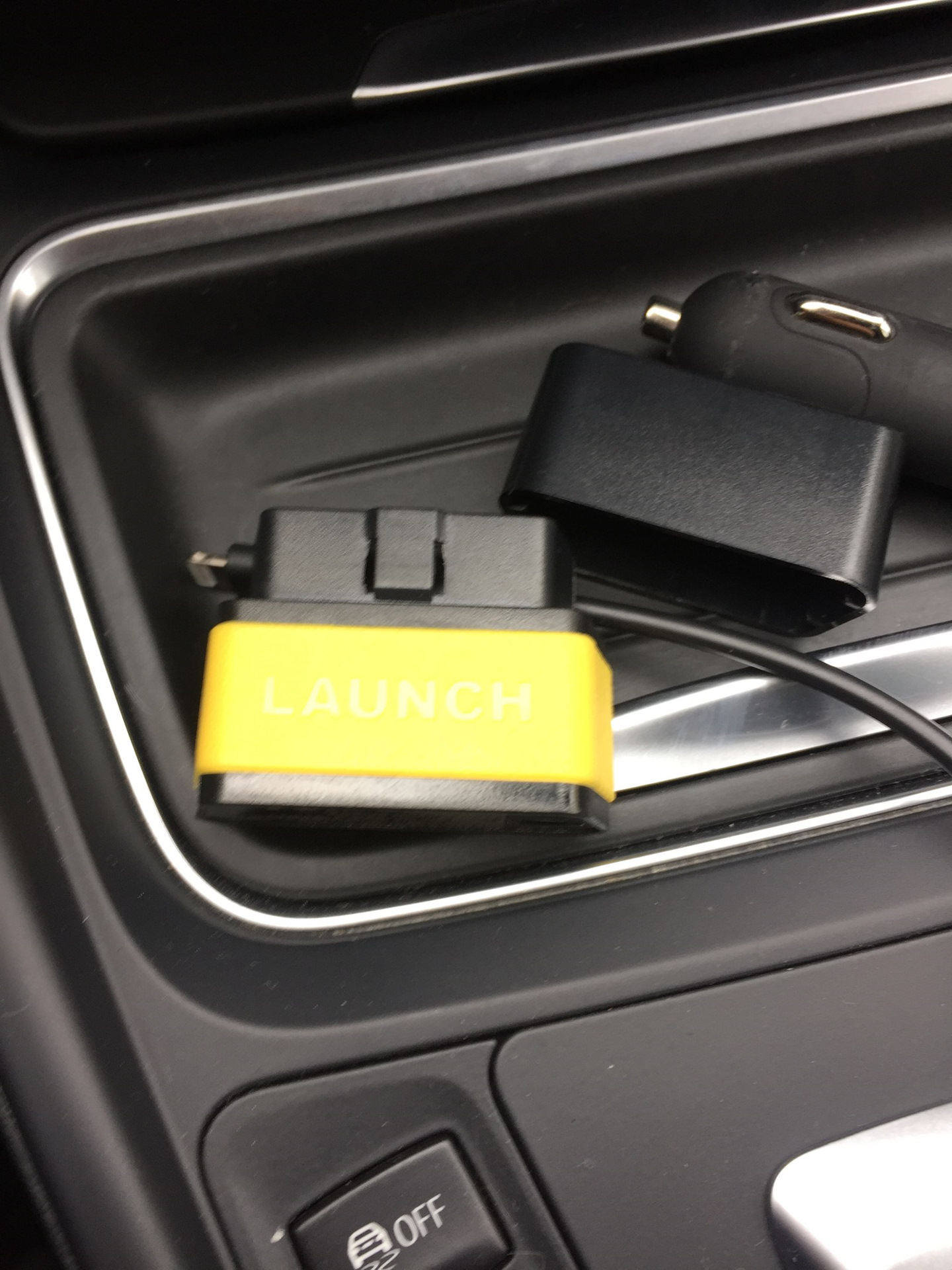

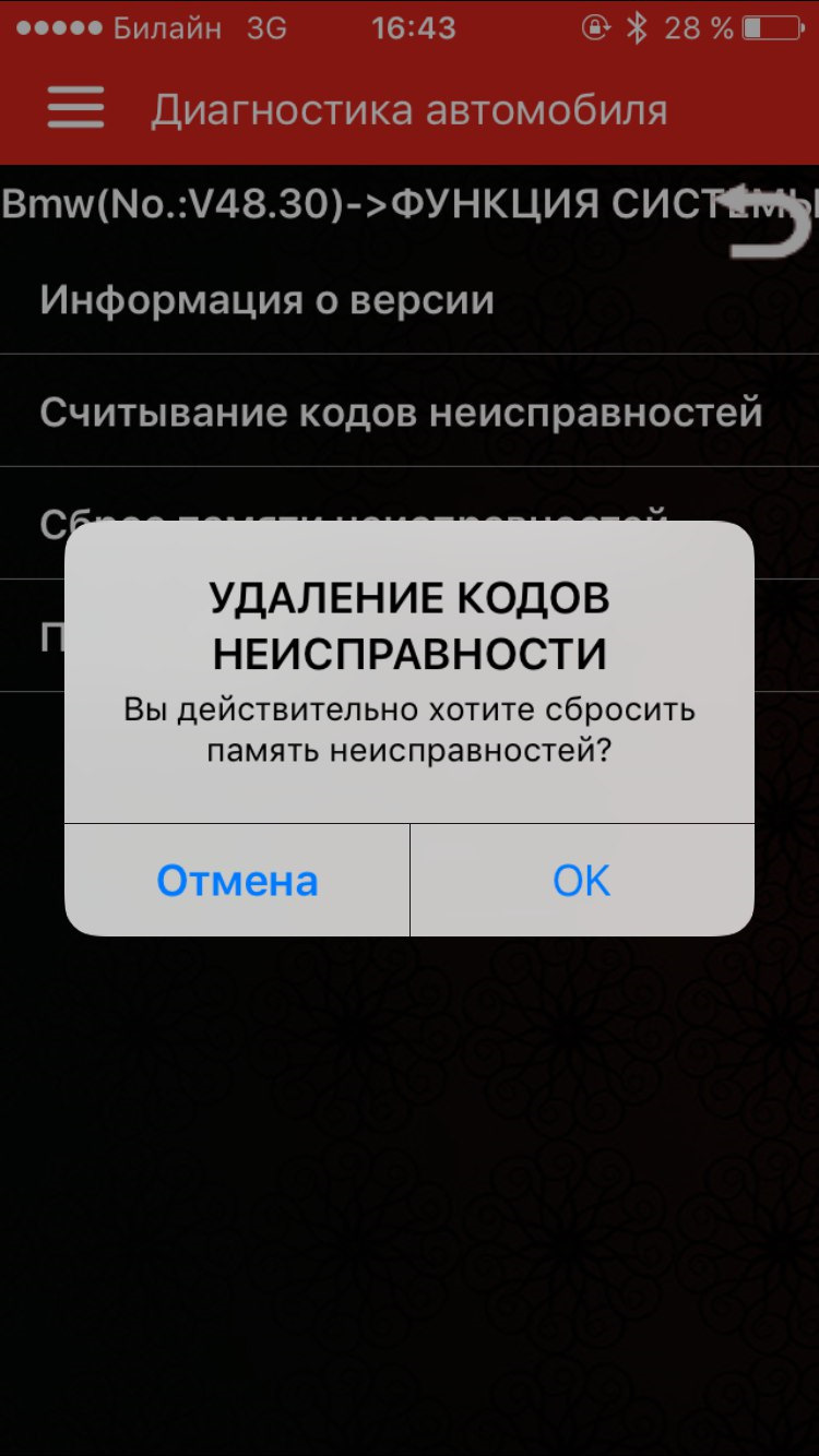

3. через launch (на фото который) сбрасываю, он на секунду тухнет а потом всеравно пишет что замена колодок требуется
мне советовали через меню самой машины когда зажимаешь кнопку обнуления суточного пробега зайти и обнулить (я пока не успел попробовать этот способ) правда как я помню ктото говорил что так можно сделать когда еще датчик не успел сработать

Тебе только Rheingold поможет, там вручную вводится в мм остаток колодок. Только после этого ошибка уйдет.
аааа все я понял! блин придется в сервис всеравно заехать значит, спасибо !

Или еще раз осмотри сам датчик, если при установке провод не закрепить во всех ушках, то бывает, что он перетирается и машина орёт, что "все пропало"!

Через сервисное меню должен сброситься, пробуй, с ошибкой колодок долго ездил?
с ошибкой ездил месяца три точно)))) попробую завтра

Да ладно… Скорей всего счетчик максимума достиг, но как снять не в теме :(
