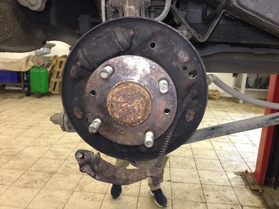

По приезду на место проведения ремонта и подняв автомобиль, приступили к демонтажу старых барабанов и колодок. Скинули колеса, отвинтили 2 винта.
Это просто. А вот дальше начинается небольшой геморрой, ибо колодки внутри барабана разведены. Следовательно для того чтоб его снять есть 2 способа:
Способ № 1 :
Их необходимо свести, путем движения небольшого рычажка внутри барабана через технологическое отверстие на внутренней стороне барабана.
Способ № 2 :
Аккуратно сбить барабан с помощью молотка и деревянного брусочка.
Поскольку свести их у нас не вышло и в наличии имелись новые барабаны, было решено применить способ №2.
И вот старый барабан демонтирован
Далее путем нехитрых манипуляций с узкогубцами, снимаем пружины и демонтируем старые колодки. После данных действий видим следующую картину :

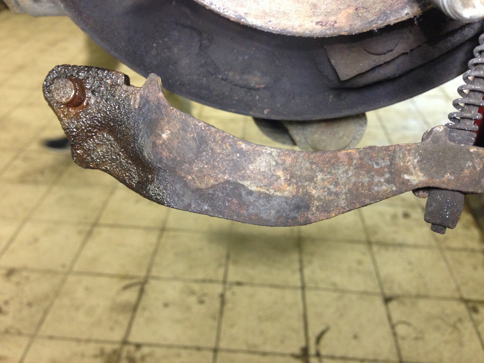

Далее чистим щеткой по железу все что видим, ибо после 8 лет эксплуатации внутри барабана ну ооочень грязно.
Таки образом после демонтажа барабана и колодок у нас на руках видим следующие крепежные элементы :
