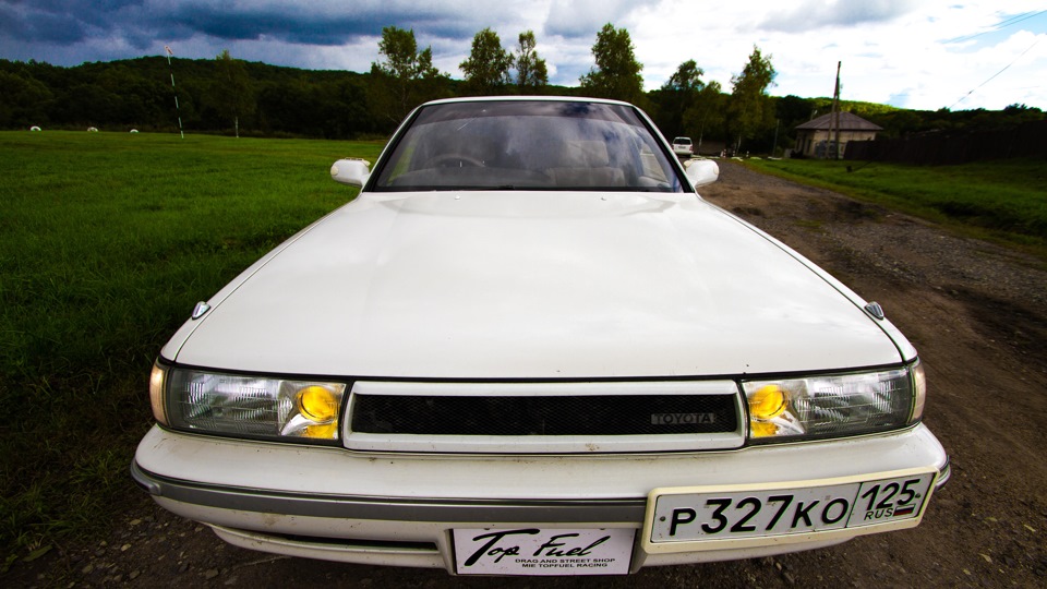

Народ, подскажите пожалуйста, куда копать? После запуска двигателя авто прогревочные обороты 1500-1600, по мере прогрева до рабочей температуры обороты плавно падают и останавливаются на 800-900, через некоторое время обороты начинают падать то 300-400 и автомобиль глохнет. Сначала грешил на генератор, но тест при отключенных электропотребителях показал, что генератор ни при чем. Также при остановке автомобиля после движения и переключении селектора в положение P, обороты ХХ поднимаются до 1100-1200, перегазовка — и обороты сразу в пределах 700-800.
Toyota Cresta 1988, двигатель бензиновый 2.0 л, 170 л. с., задний привод, автоматическая коробка передач — своими руками
