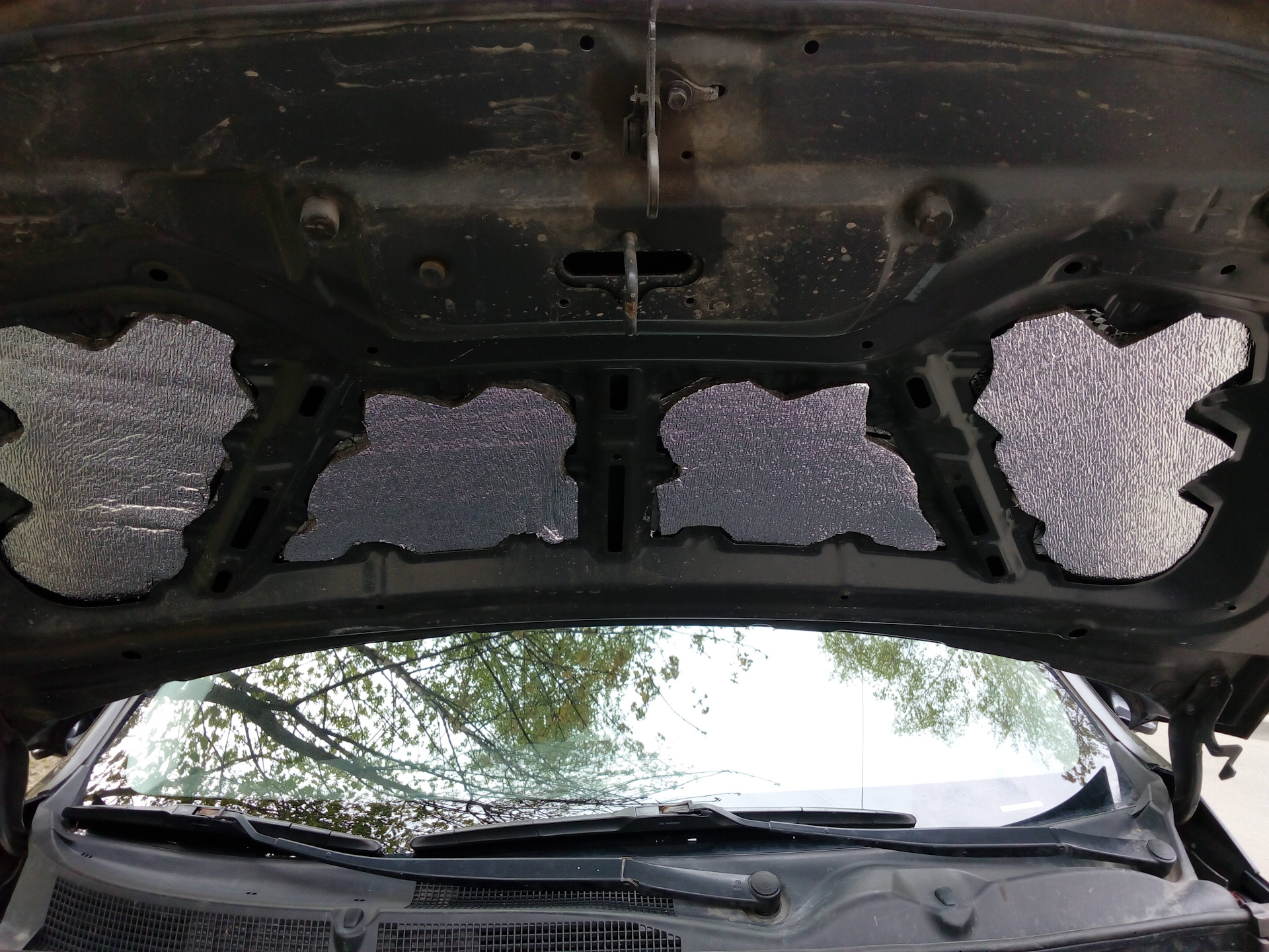

Как то руки не доходили и вот вчера реализовал.
Для этого хватило:
1. Виброизоляция STP Вибропласт SILVER 2.0 мм — 1.5 листа (можно 1 обойтись если использовать кусочки)
2. Шумоизоляция StP Акцент 10 ЛМ КС 1,0х0,75м — 0.5 листа
Валик и обезжириватель.

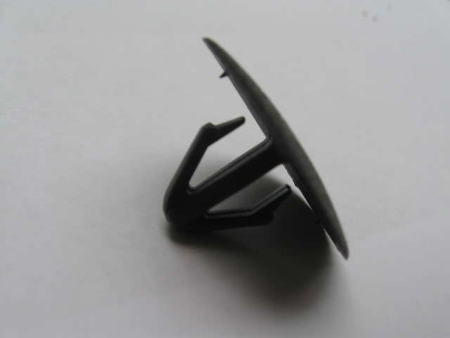

А теперь о нюансе — клипсы на шумоизоляции капота снять не удалось, хорошо давно были куплены новые, их там 13 штук. Номер для заказа 81126-37010. Кстати есть отличный аналог, MASUMA KR-304
Звук мотора стал тише.
Но главное будет в холода: больше тепла сохранит мотор + не будет льда на капоте)

Заказывай клипсы, номер MASUMA KR-304, надо 13 штук, а далее уже лирика)

на капот надо вообще чуть-чуть)
Ну пол листа врятли, ладно разберемся))
Штатную накладку снял вообще?
штатную шумку помыл и теперь она сохнет,
Да она от мойки высокого давления страдает пипец… в том месте, где бачок омывателя, что у меня, что у товарища, шумка какая то мягкая, у товарища так вообще в этом месте провисает. боюсь после высыхания моя такая же будет. А новая от 5000 стоит.

и смысл был ?
чего не целиком -то?
А как ты целиком вибру положишь?
Ну а шумку тоже разумно на вибру клеить, второй слой металла прикрыт штатной шумкой. Обычно так и делают. Иногда ещё что-то типа Сплена на всю плоскость штатного войлока клеят
вибру только такими кусками., , а вот шумку по всей площади штатного "пыльника"
эффект хотя бы есть.
у меня и капот заклеен и ниша с дворниками и перегородка.
У меня кроме крыши (просто руки не дошли), заклеено вообще все, в том числе и арки с обеих сторон) + гасители колебаний и т.п., один хрен шум есть)
стекла тонкие…
Угу((
А капот может еще заклею, я штатную шумку помыл и теперь она сохнет, перед установкой можно еще что-то типа STP Сплэн 3004 приклеить.
толку от сплена ноль.
делай далматин 4 и войлок
Там места столько не будет) Надо что-то одно наклеить на сам капот и сверху одеть штатную шумку
ну у меня же сделано )))))
