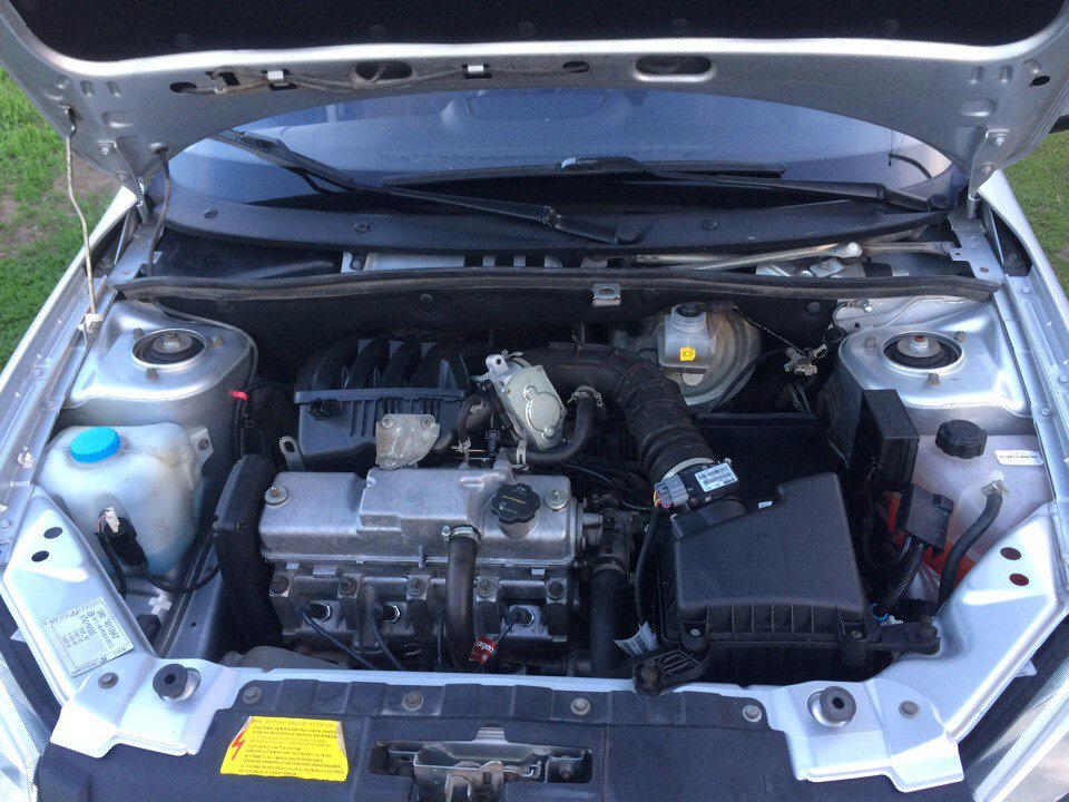

Всем привет.Решил сегодня открыть сезон "мойки на дому", расконсервировал после зимы свою мини-мойку и прикупил химии.В первый раз мыл грантовский двигатель, и честно говоря немного боялся, но как оказалось зря, все прошло отлично и никаких последствий мойки не проявилось.

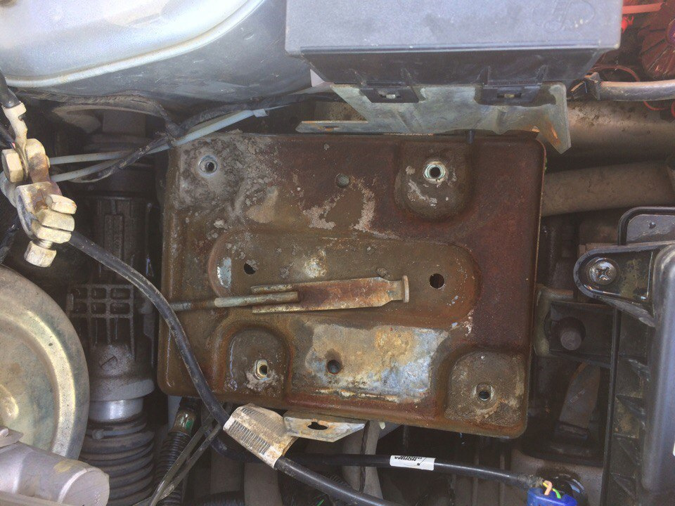

Но не все так гладко, в процессе подготовки к мойки решил снять АКБ, как оказалось подставка на которой он крепиться покрылась коррозией…

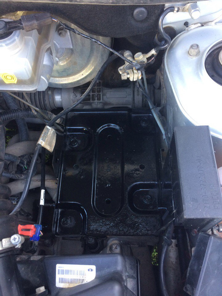

Оставить так как есть я естественно не мог, поэтому зачистил все хорошенько, обезжирил и покрыл свежим слоем краски.

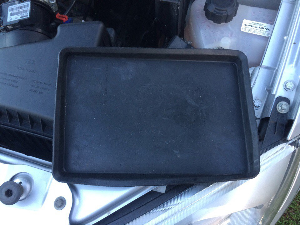

Ну и чтобы в преть такого не повторялось купил резиновый коврик под аккумулятор.

Блин, я у себя не заглядывал под аккумулятор, хотя пару раз снимал его, надо глянуть.
Проверь.Это как я понял частое явление на наших машинах
Корыто по размеру?
Неа, не нашел по размеру.Взял обычный от классики, он на 1 см примерно длинее, просто подогнул его и все, главное что подставка теперь коррозировать не будет)
Где покупал коврик и цена?
У меня только пластиковый от Шивы влез. Резиновые они вроде от классики.
Посмотрю тогда от Шнивы. А то тоже коррозирует площадка((
У себя в городе покупал, цена 50 р. Но он не совсем подходит по размеру, примерно на 1 см длинее чем нужно
