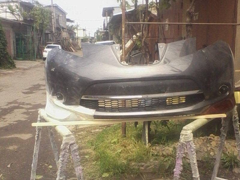

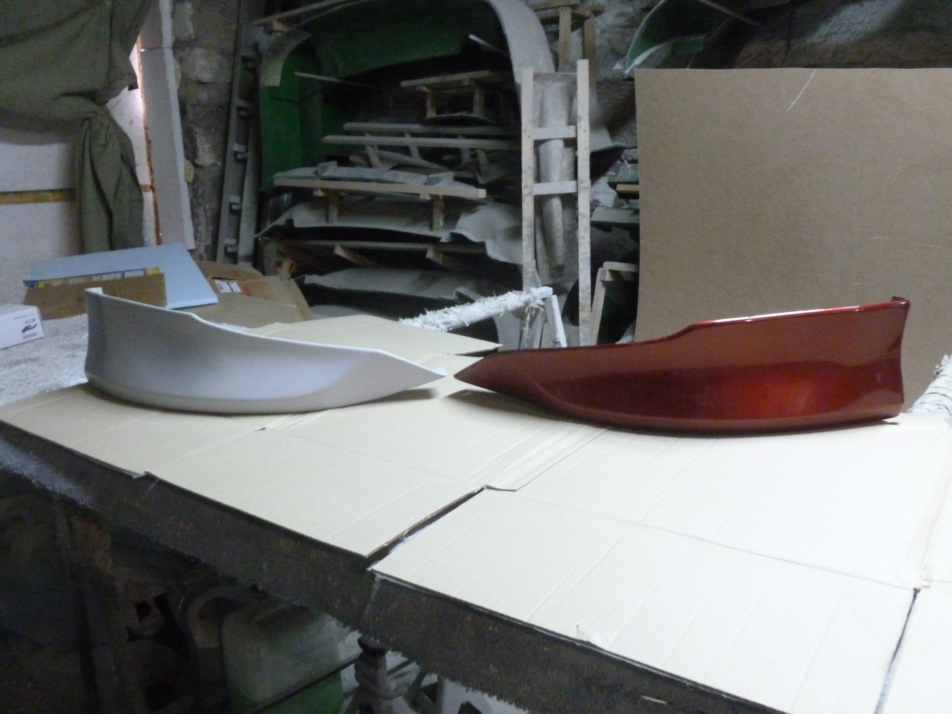

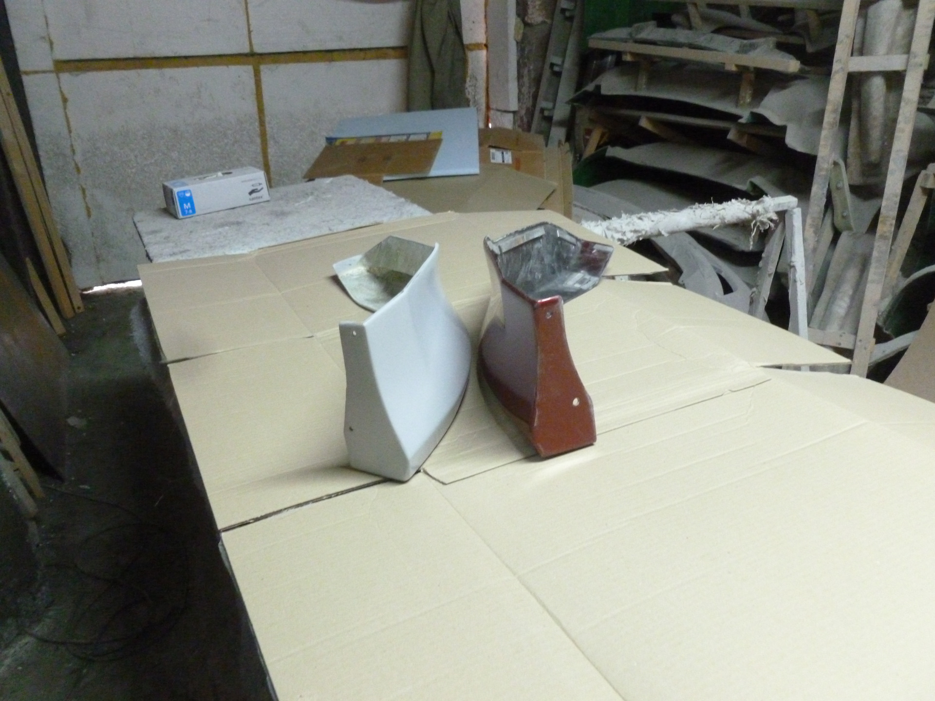

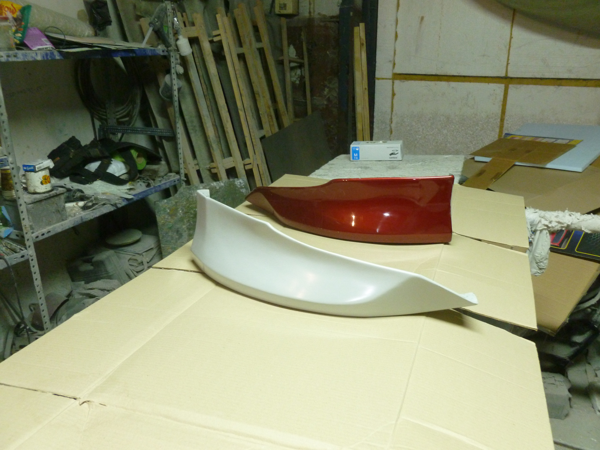

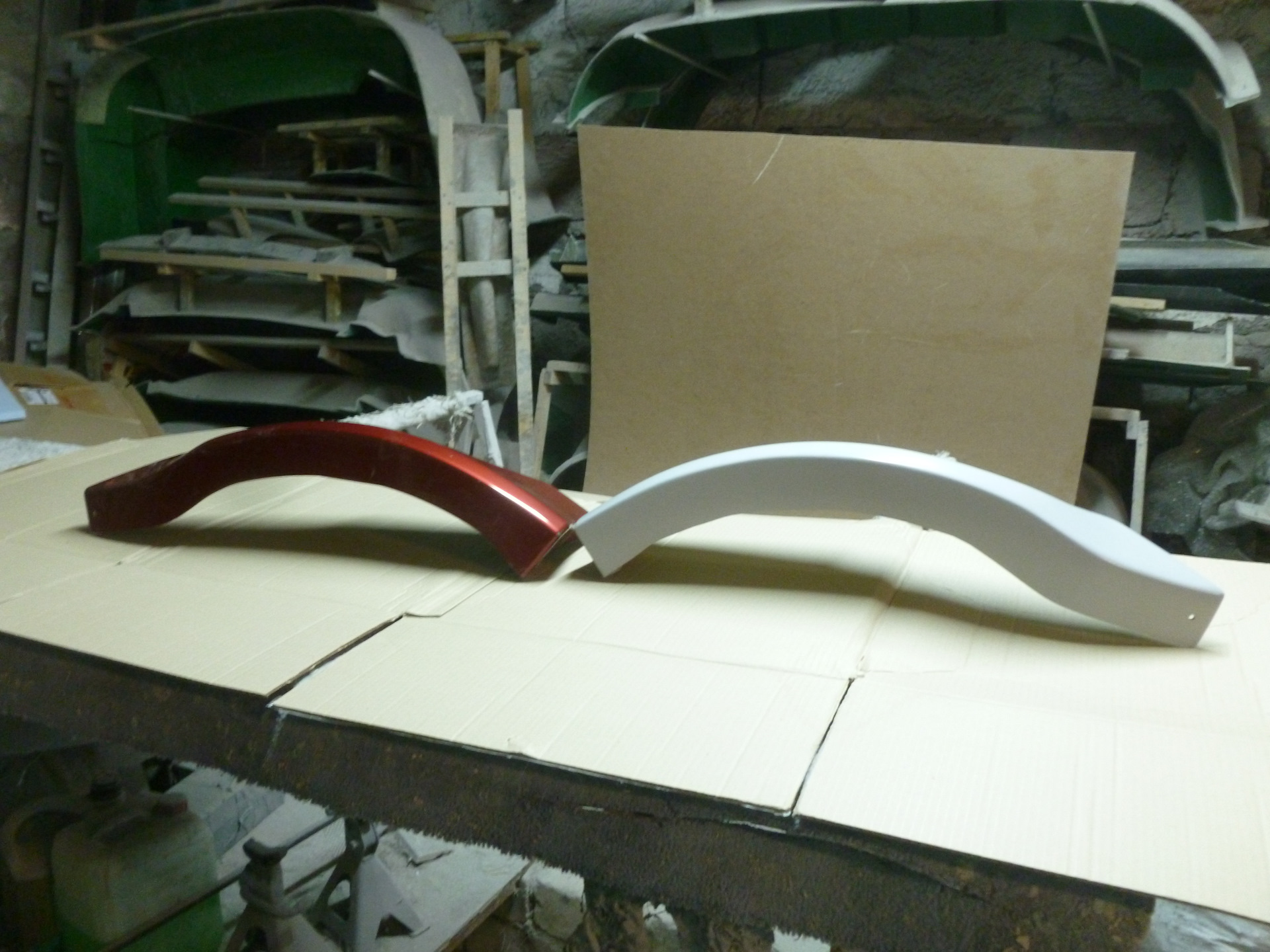

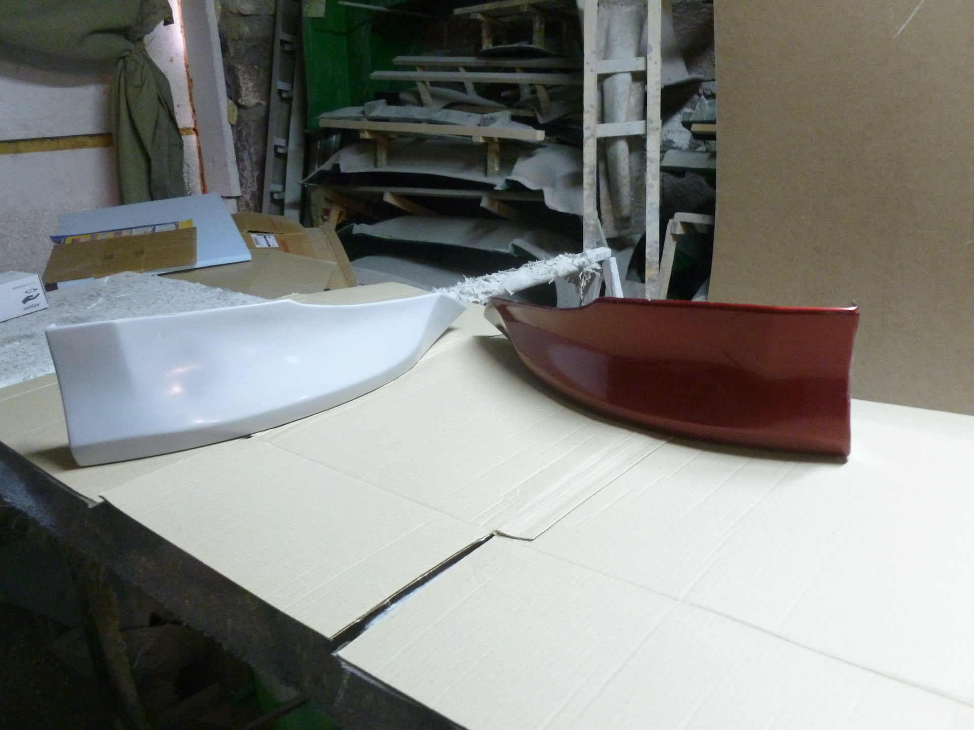

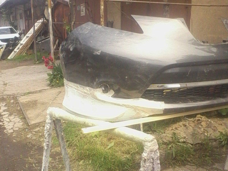

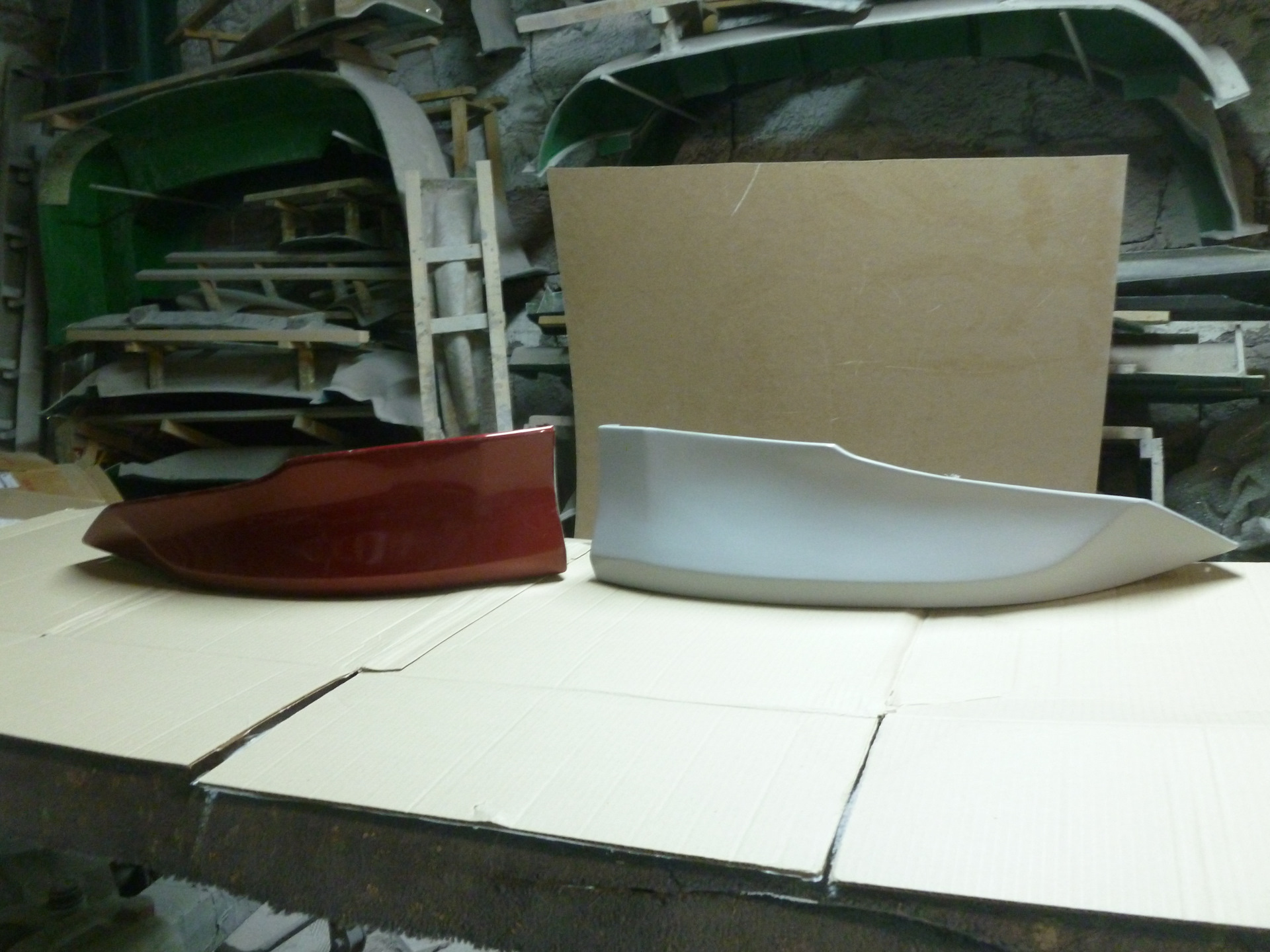

И так основное- начал я с переднего бампера, надо мне отзеркалить правый клык.

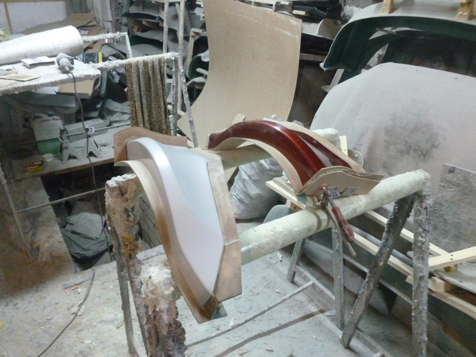

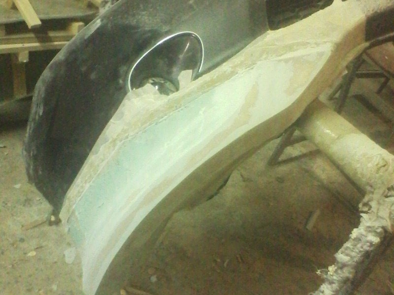

Был прозведён макет из пенопласста, обтянут стеклопластиком и вышкурен.

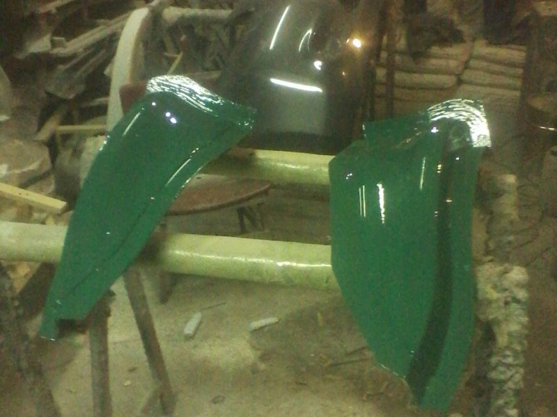

После изделие ( болван ) рунтуется жидкой шпаклёвко, перемывается водичкой с шкуркой образив 800 и полируется

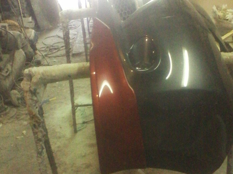

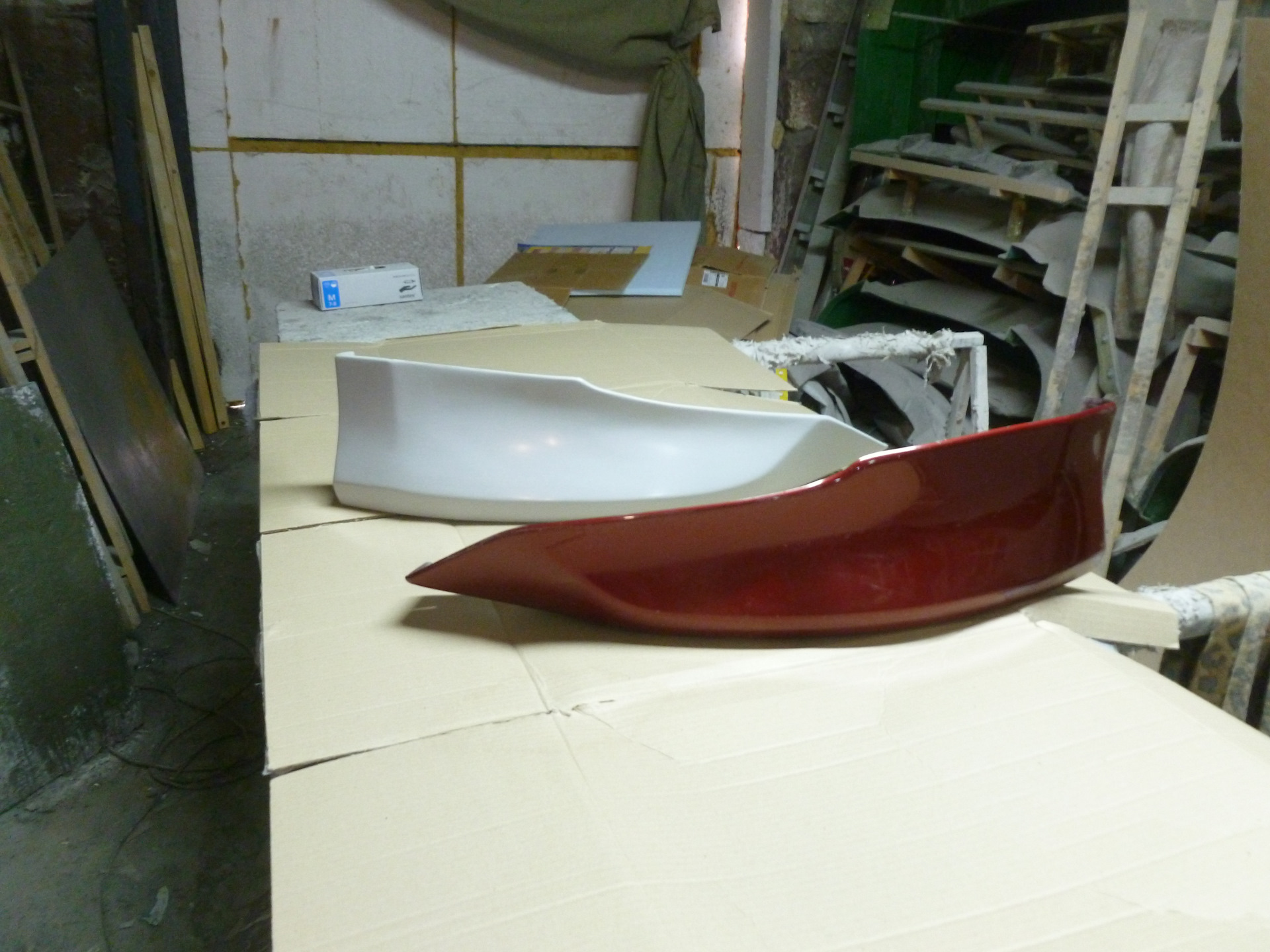

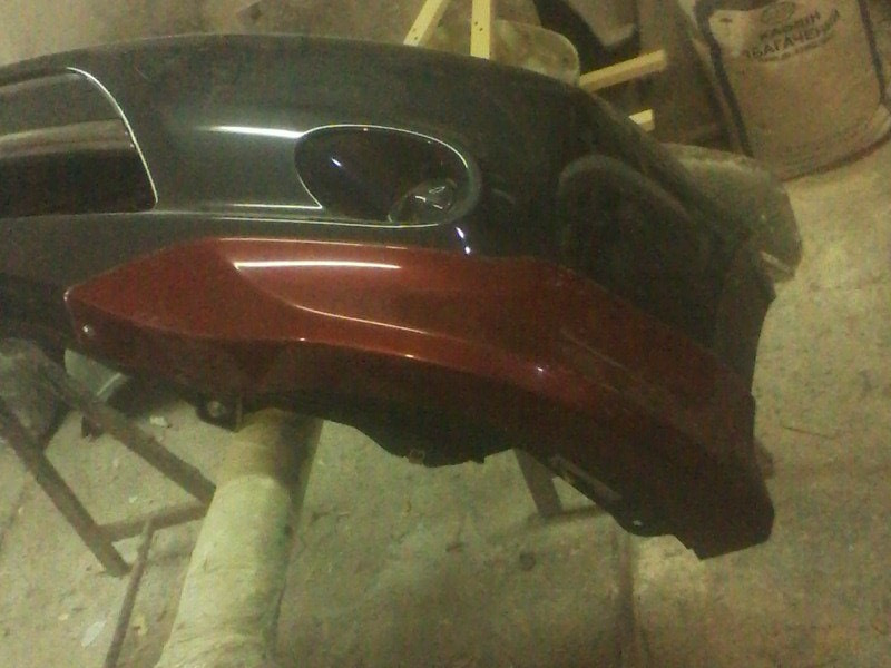

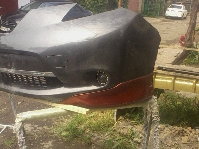

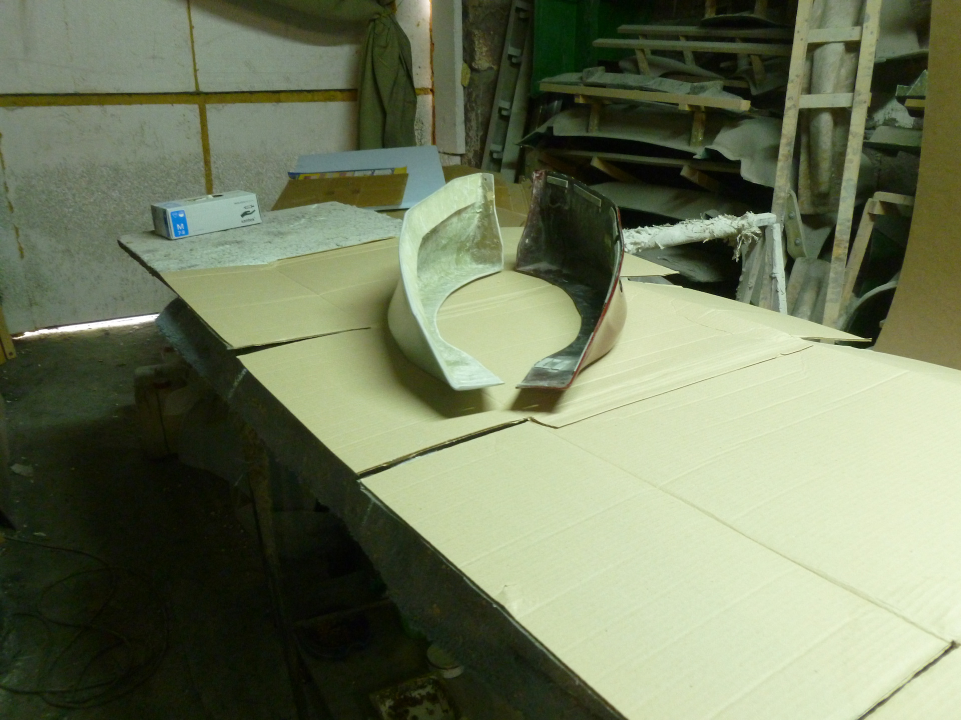

На фото вы можите сравнить мою работу с оригиналом ( красный сделали враги, серый мой )

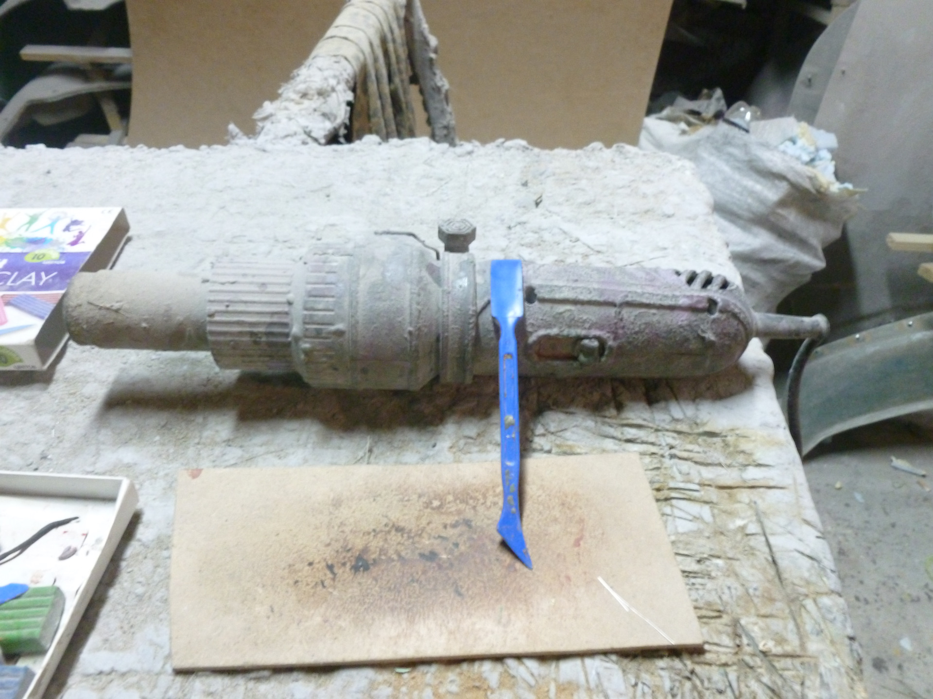

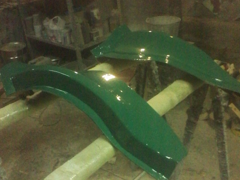

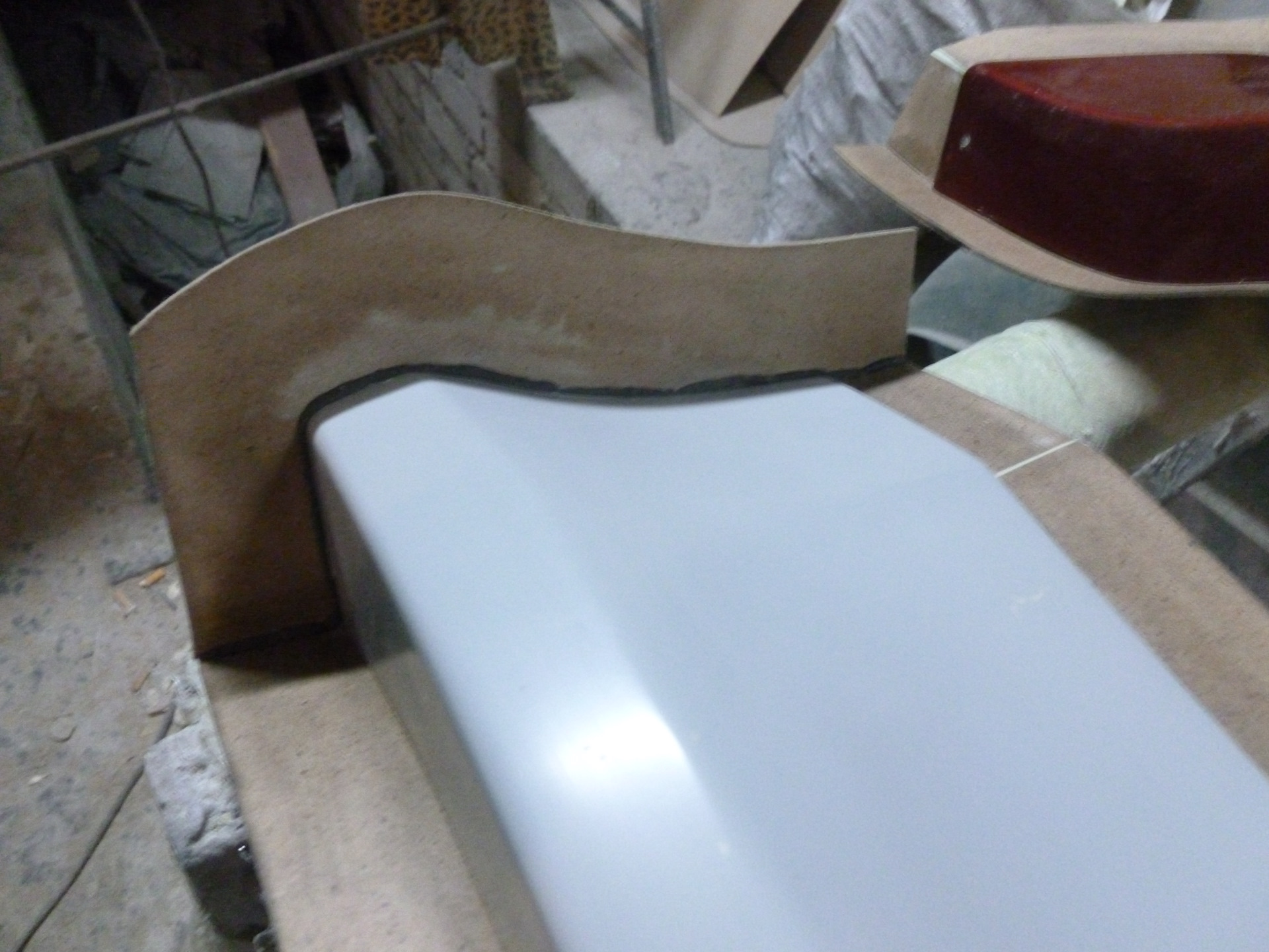

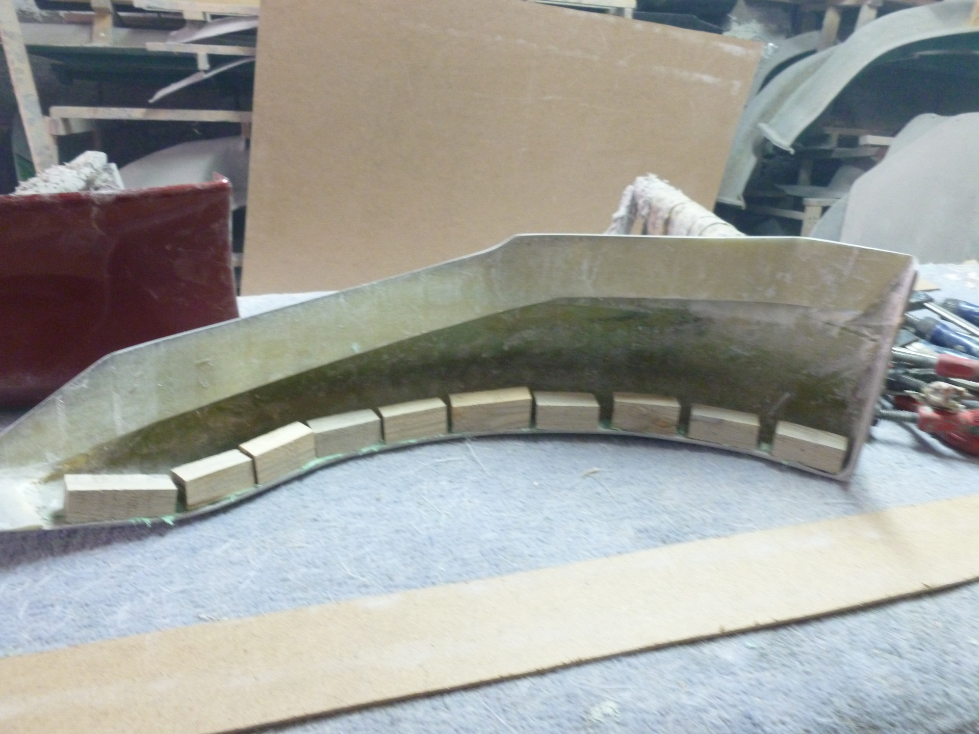

После подготавливаю под матрицу, для отбартовки сажу на шпак пбусочки дерева, отбартовка из ДВП, по скольку отбартовка не плотно прилегает к изделиям то я её в стыках ещё проходу пластелином, разогреваю пластелин промышленым феном и убираю излишки лопаткой, воскуем, проходим разделителем, и наносим матричный гель.
И так не большой курс по изделию и подготовки под матрицу.
