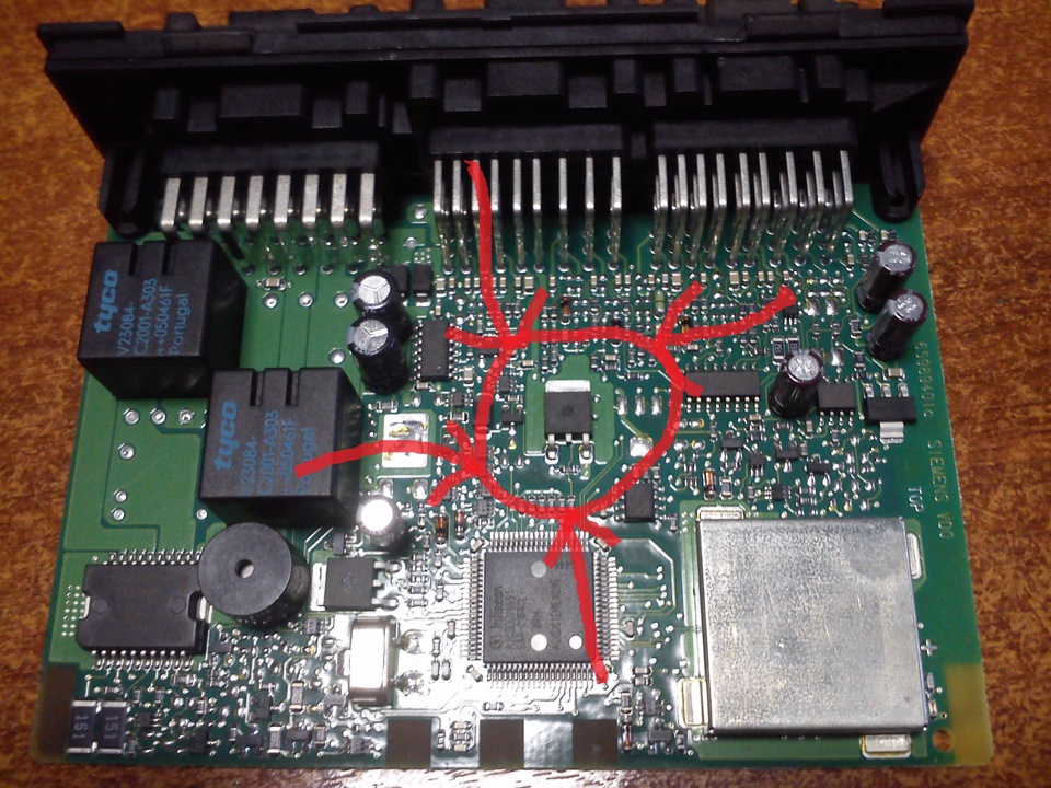

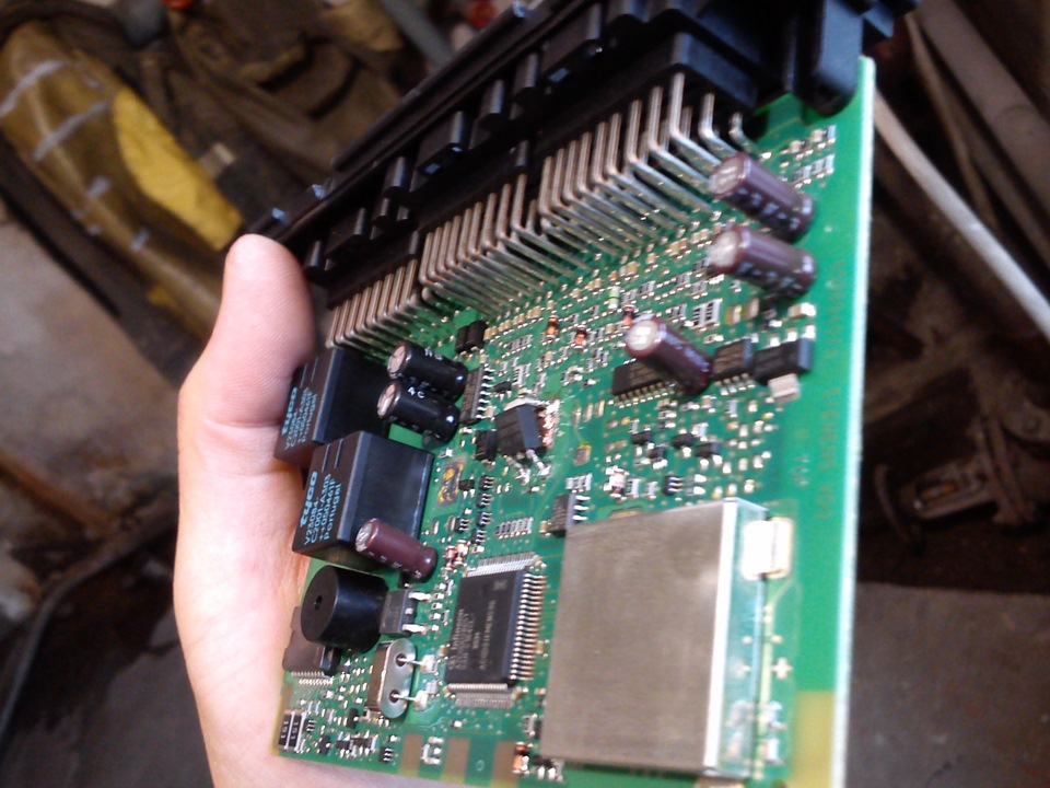

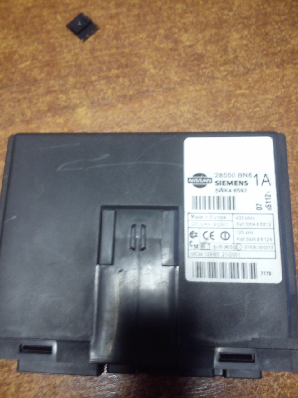

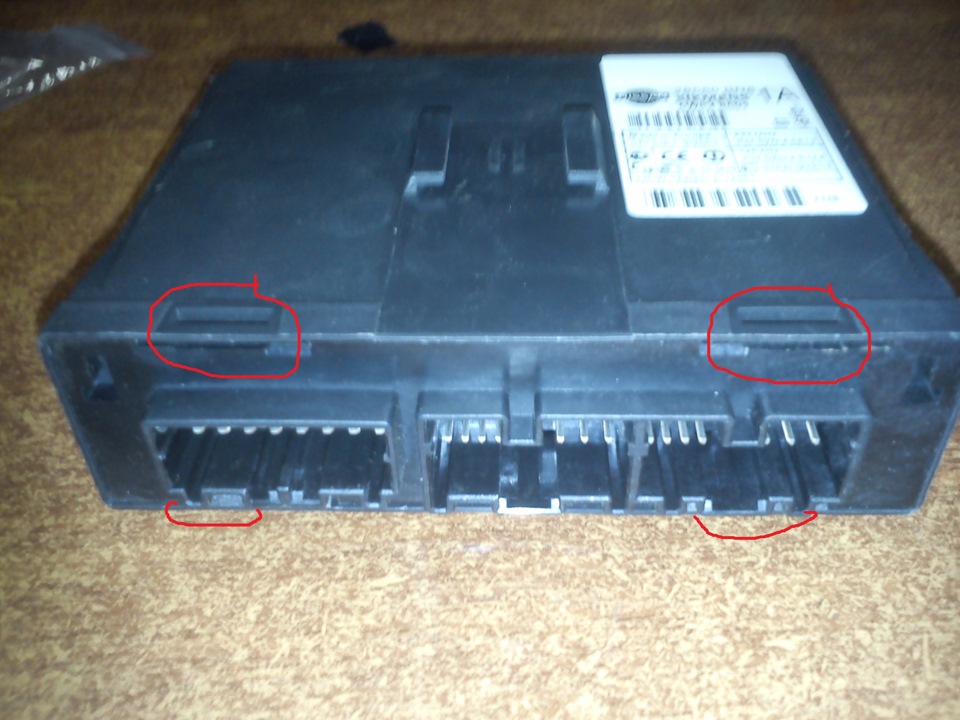

Снимаем блок комфорта, находится он под рулем справа под обшивкой.
отщелкиваем защелки и достаем плату

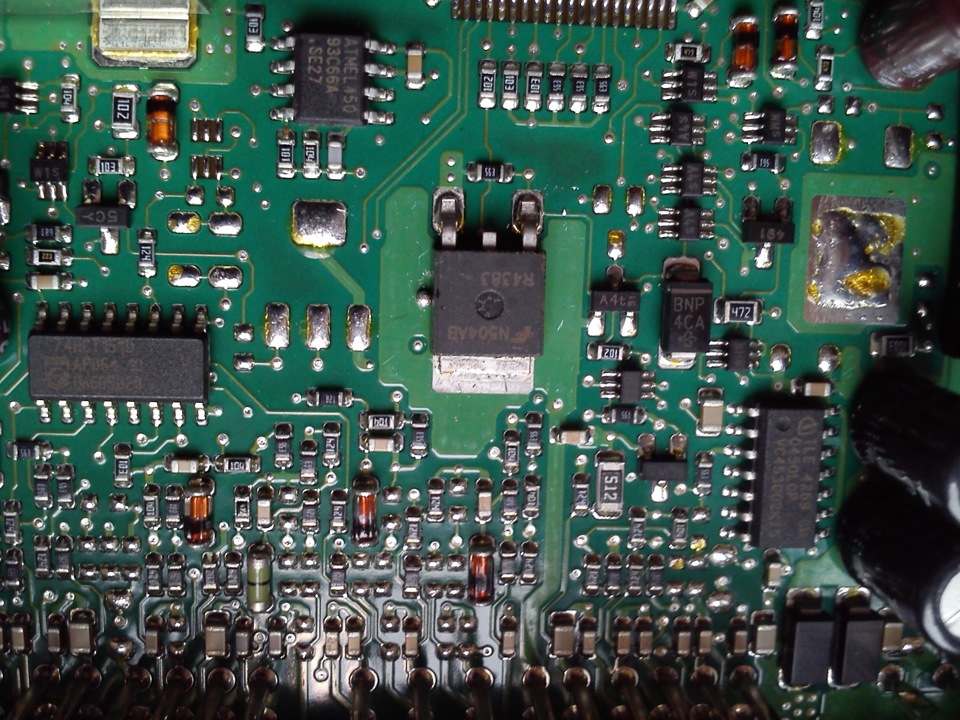

сгорел транзистор по центру
купил я транзистор не с таким номером, но раз уж купил-решил все равно заменить!

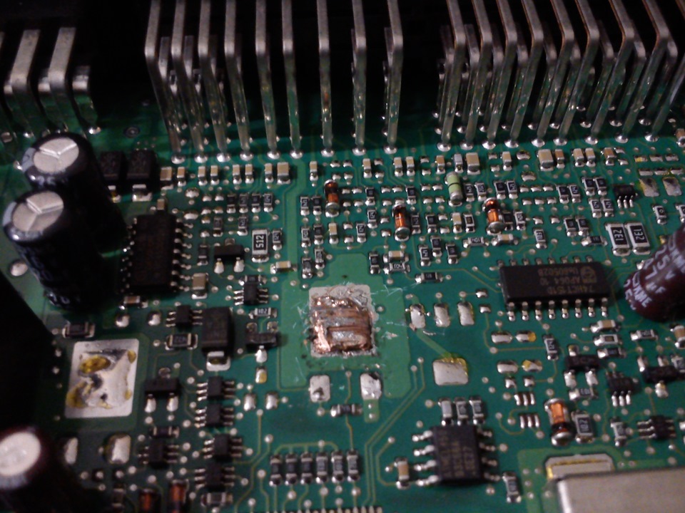

полностью убрать старый транзистор не получилось, как я не пытался. И паяльником и кусачками и бокорезом-ничего не получилось!
в общем расчистил посадочное место как смог и припаял новый!
В итоге плавное гашение света снова работает, но чтобы снова его не сжечь, я отключил его (путем перерезанием провода в фишке которая входит в верхний светильник! свет у меня работает на вкл и выкл!

а старый у тя получилось удалить? или также расковырял?
Получилось. Тогда еще паяльной станции не было, пришлось подольше нагревать обычным паяльником)
значит я не догрел )))
