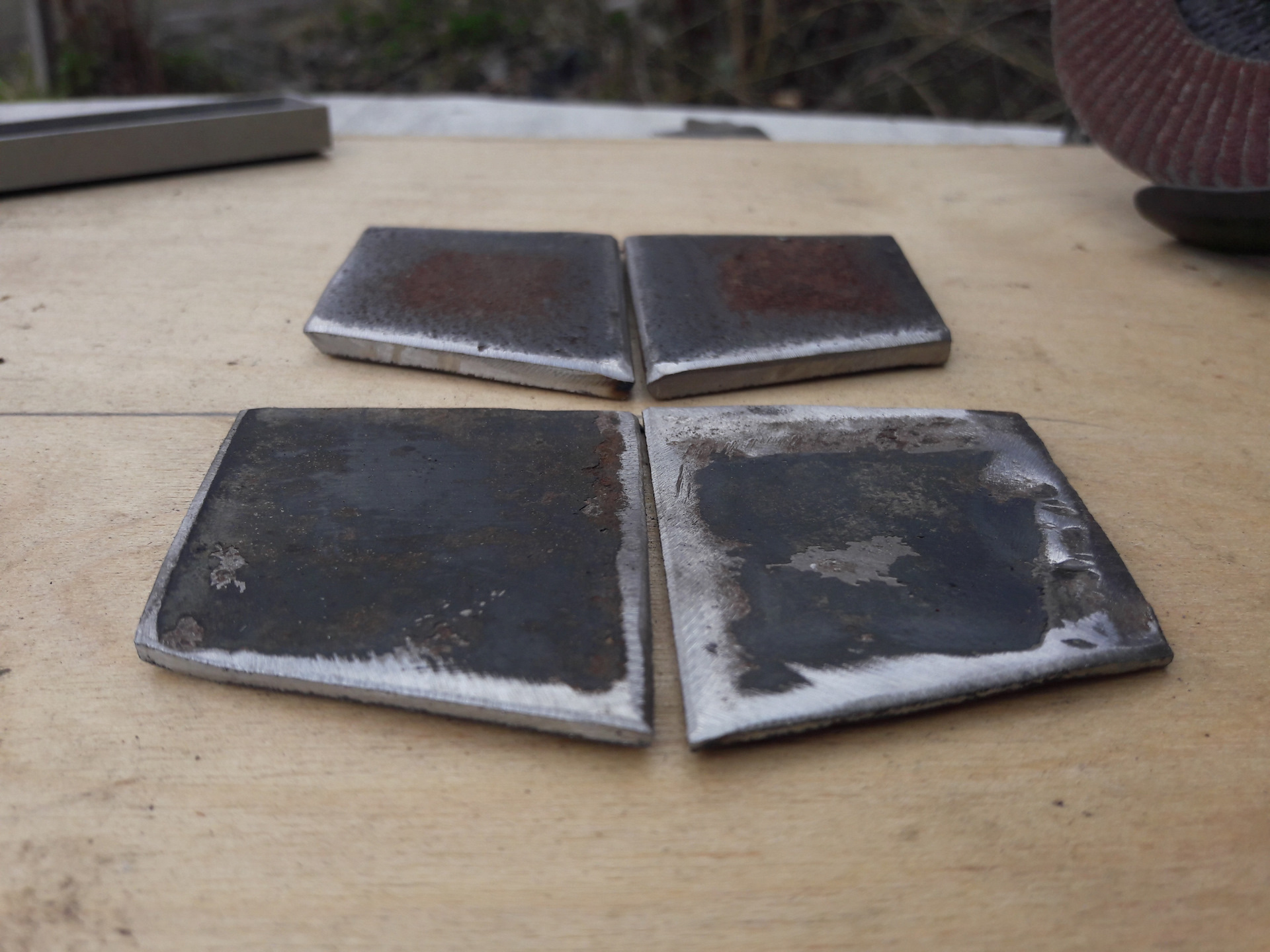

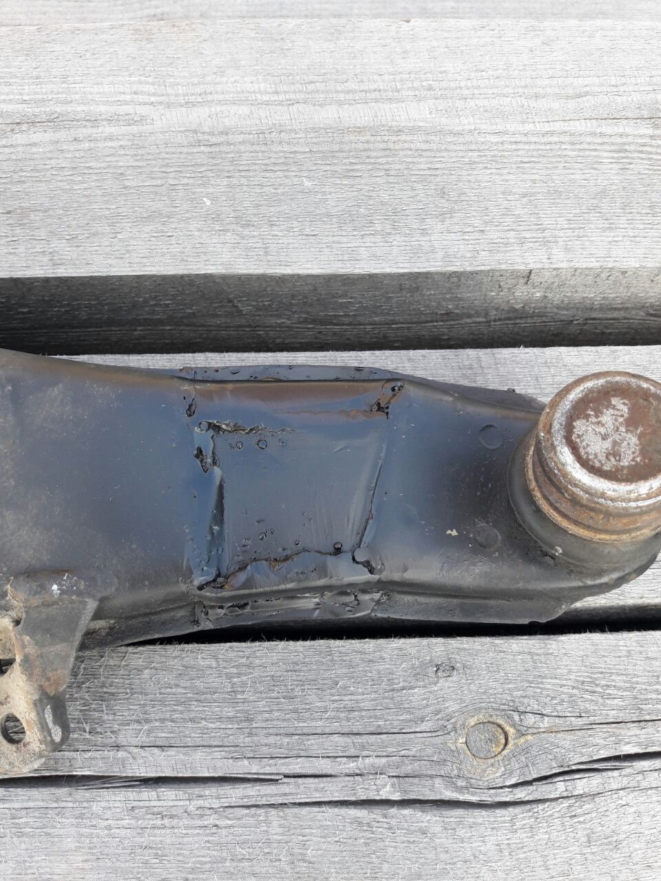

Снятые рычаги поначалу показались мне такими огромными, что вся задумка по их переварке показалась мне сущим бредом. Нахрена я за это взялся?!
Ладно, один раз живем.
Я много курил иностранные форумы, наши форумы, блоги драйвовчан. В сумме для себя было решено добавить развал и кастор.

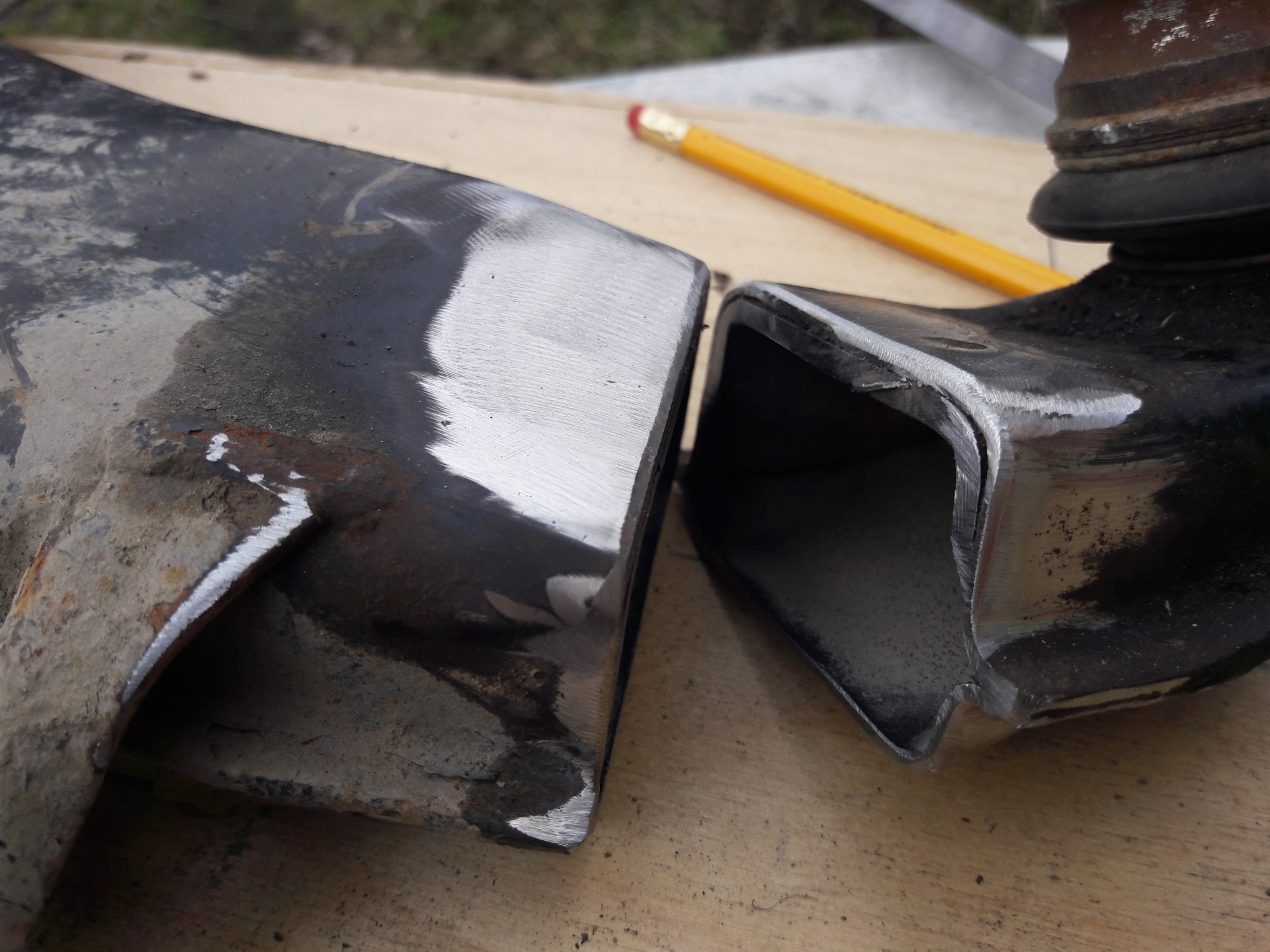

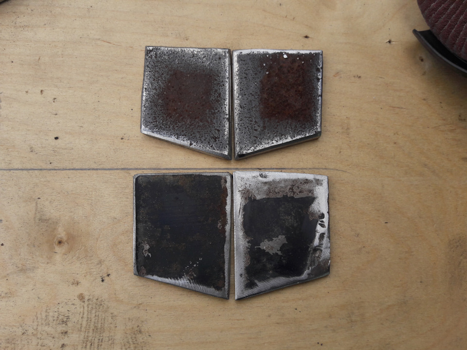

Рычаги были распилены, для более-менее одинакового результата были вырезаны куски металла, схожие по размерам.

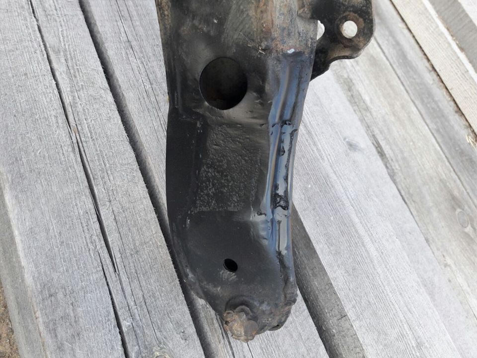

Затем все это было обварено и покрашено. Результат на фото)
Шире на 5см

Я почти четыре года катаюсь на разваренных рычагах…тока я кастор правил…прям по месту крепления стаба пильнул.разогнул на 30мм…вварил треугольники из 3мм…эксплуатация явно отличается от гражданской…всё держит и не отваливается…всё зависит от сварщика…вернее прямоты рук😀😀
Я искренне надеюсь что по дорогам общего пользования на этих рычагах машина использоваться не будет.
Я тоже на это надеюсь))

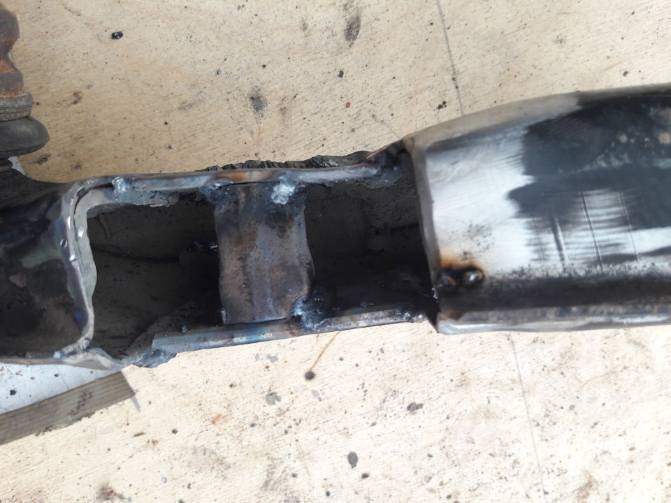

Встык? Нестрашно?
Спасибо, слежу за вашим проектом))
Встык пока не страшно. Не объясню почему, сам не знаю
VictorEZ30
Встык? Нестрашно?
Чем это грозит?
Подумай:) там нагрузка.
Я представил. Просто считал, что сварной шов — это навечно.

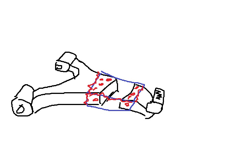

Ну хорошо, тогда скажите мне, как более опытный человек, если сверху и снизу рычаг усилить подварив арматуру, в два ряда, в этом будет толк?
шов шву рознь. удлинение конское и швов дофига.
какую нафиг арматуру. дублировку привари. перфорированную. и в местах перфорации сделай точки сварки.
только надо было так делать изначально. с перекрытием варить, а не встык. а на перекрытиях засверлиться и сварные точки. так будет в разы крепче. только учитывая, что рычаг из ДВУХ слоев металла — засверливаться надо насквозь все слои и проваривать отверстия до усера.
Вот это конкретика!
Спасибо)
Еще с рисуночком)
Арматура не подойдет, сталь другая у нее.
