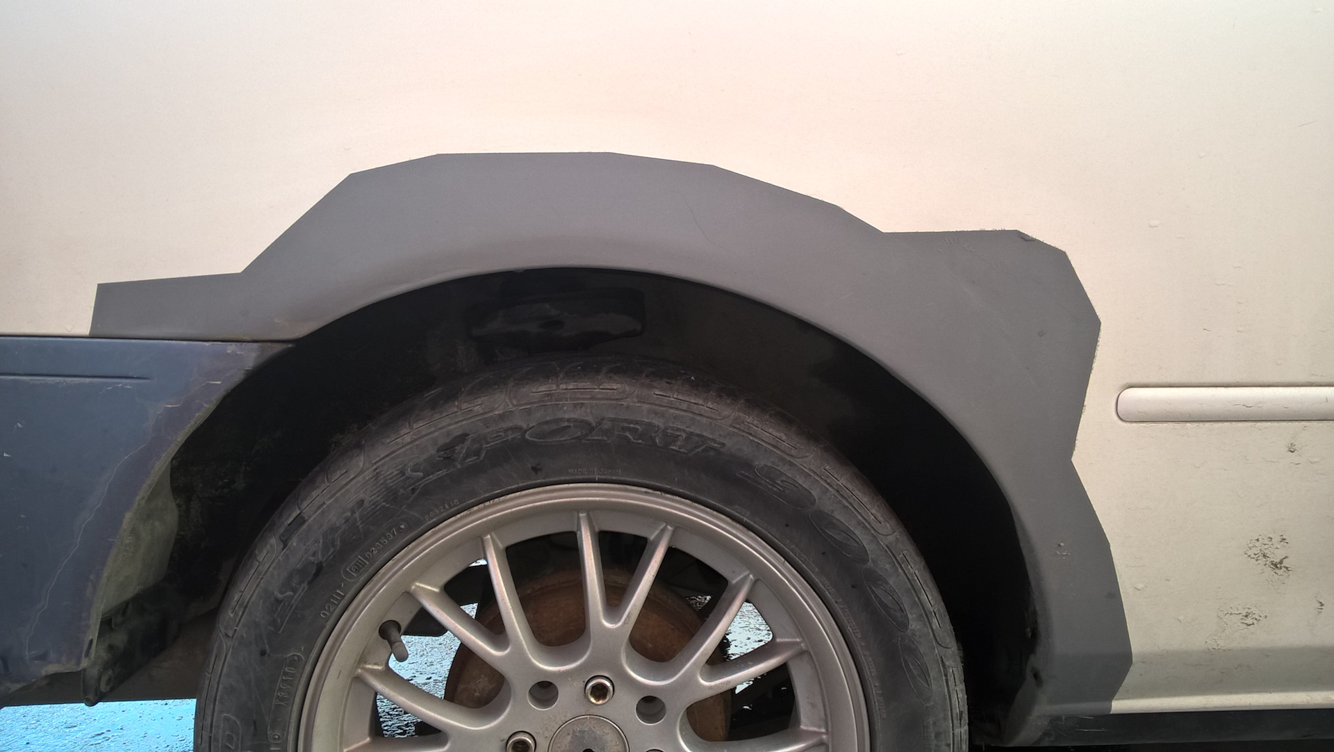

Привет всем! Сподобился-таки написать что-то в бортовике… Планов на весну было много, но нифига не успел сделать. Начну с того, что решил привести кузов в более-менее приличный вид, для этого нужно отремонтировать задние арки после адовой раскатки)) Так же бампера под замену-на них почти не осталось целых ушей и шпакля, как на старой оконной раме.

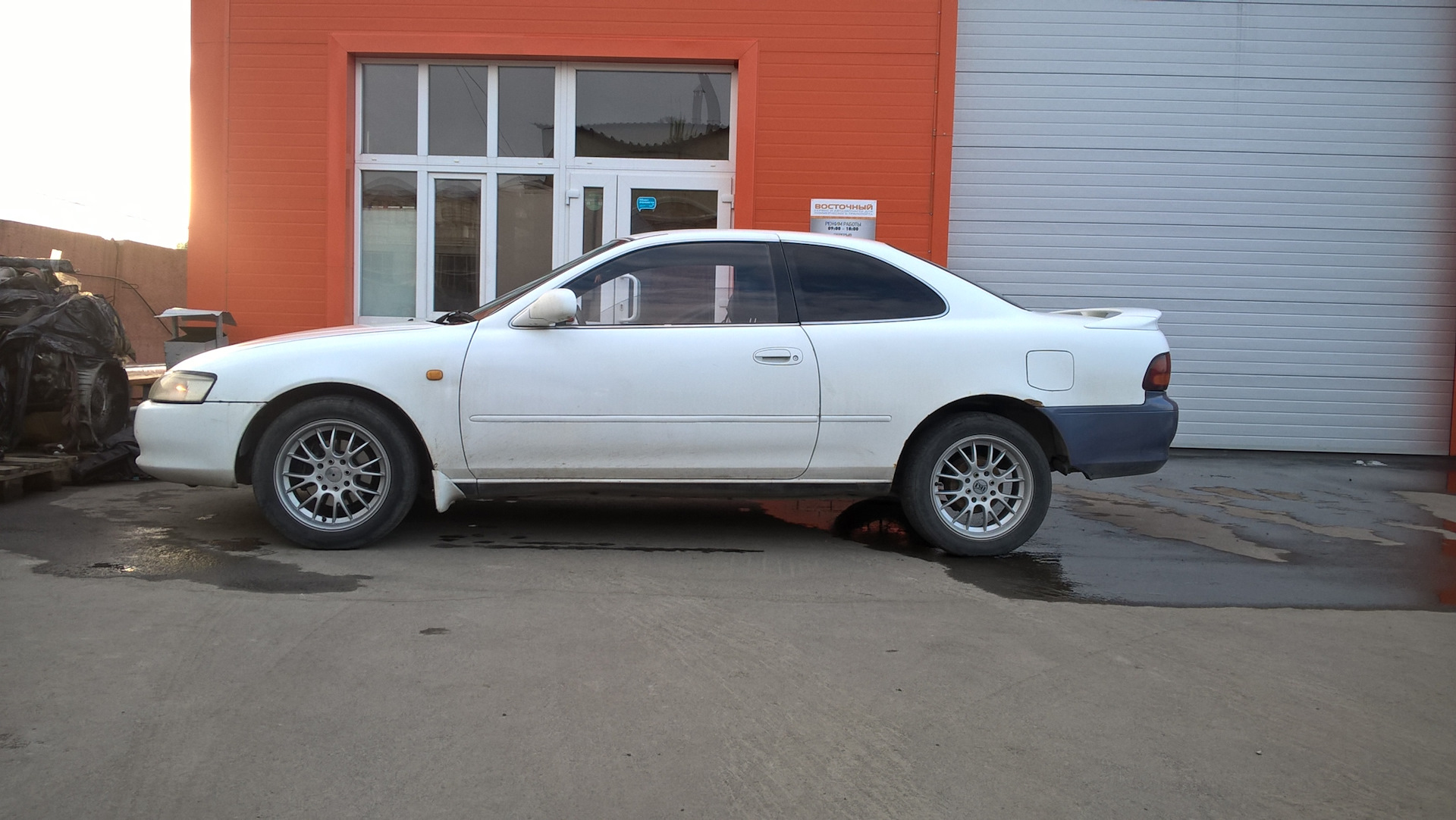

Главное, что произошло — это стойки!)) Мои стойки приказали долго жить, да и пружины ОВК мне не очень нравятся-мягко и жопа как у атакующего таракана! Гуляя по дрому наткнулся на комплект стоек со 110 левина без пробега по РФ, судя по фоткам, в хорошем состоянии, да еще и пружины с занижением небольшим — мой вариант! Почитал отзывы о продавце и решил не медлить, быстренько платил и стал ждать, поехали они с Владивостока, там же купил и задние брызговики. Стойки приехали ровно через неделю) Забрал их из транспортной и бегом ставить) Поменял только пыльники и всё, в остальном всё норм. На установку ушло порядка четырех часов. Лёва просто преобразился, задница упала сантиметров на 5, перед на 1,5-2. Стало жестковато, но стойки работаю на ура, ездить-одно удовольствие!) Кренов нет, раскачки тоже, по трассе-как вкопанный! Три, три сраных года я этого ждал!)
