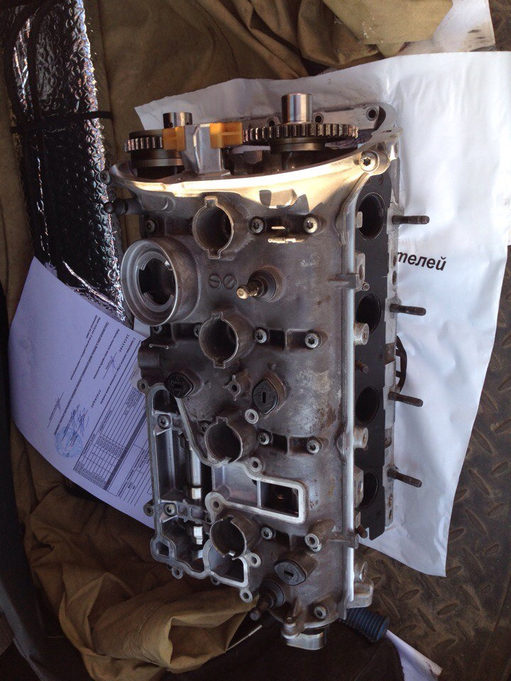

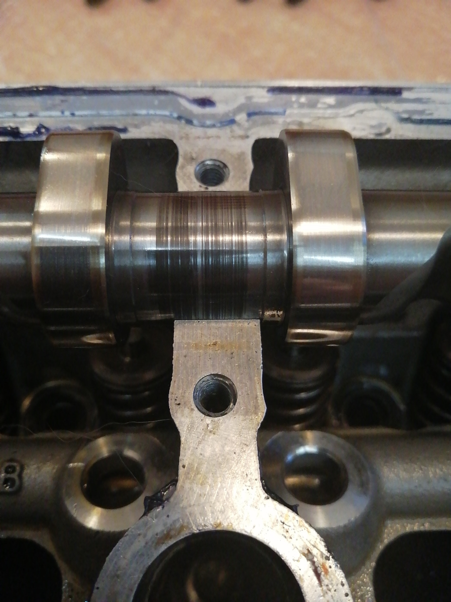

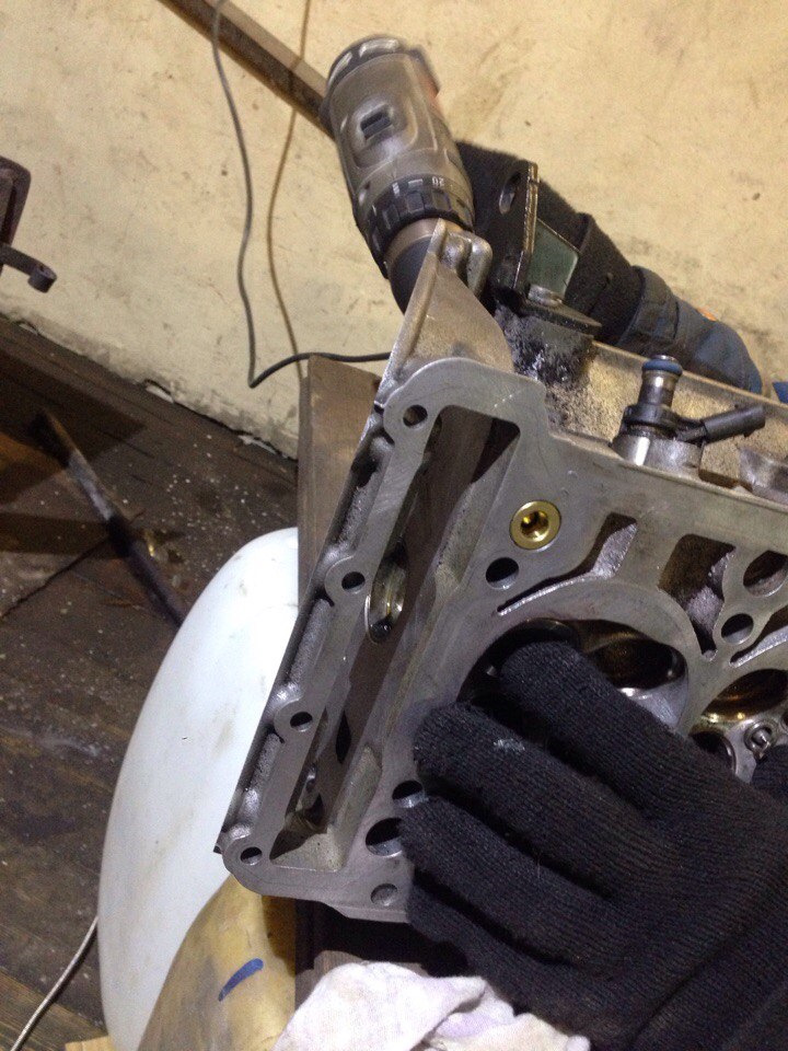

Снимаем крышку и видим, что выскочил гидрокомпенсатор, попал под распредвал, а тот в свою очередь расплавил постель распредвала… Картина — жуть. Непонятно, почему рокер так выскочил, либо просто масла насос не накочал, а распредвал сам первым делом зачесал постель. Факт на лицо — испорчена головка, крышка клапанная. Стоит это не дешево. Хотел восстановить головку в "Механике", но они отказались, что все равно ничего работать хорошо уже не будет. Нашел другую компанию ООО "МоторИнтех", в которой взяли мою ГБЦ в работу. Распредвал немного поврежден, но некритично, биения нет, так что решил оставить старый (новый стоит минимум 30тыс.) Вот что подпортилось на валу:

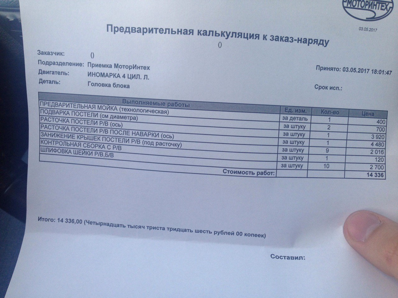

Хотел бы выразить благодарность сотрудникам ООО "МоторИнтех" за качественную работу, в частности Мастеру-приемщику Юрию за уважительное отношение к клиентам. За неделю они выполнили всю работу по восстановлению постелей, как и обещали. Вышло мне все это в 13тыс, а рабочая б/у ГБЦ стоит около 50 тысяч.

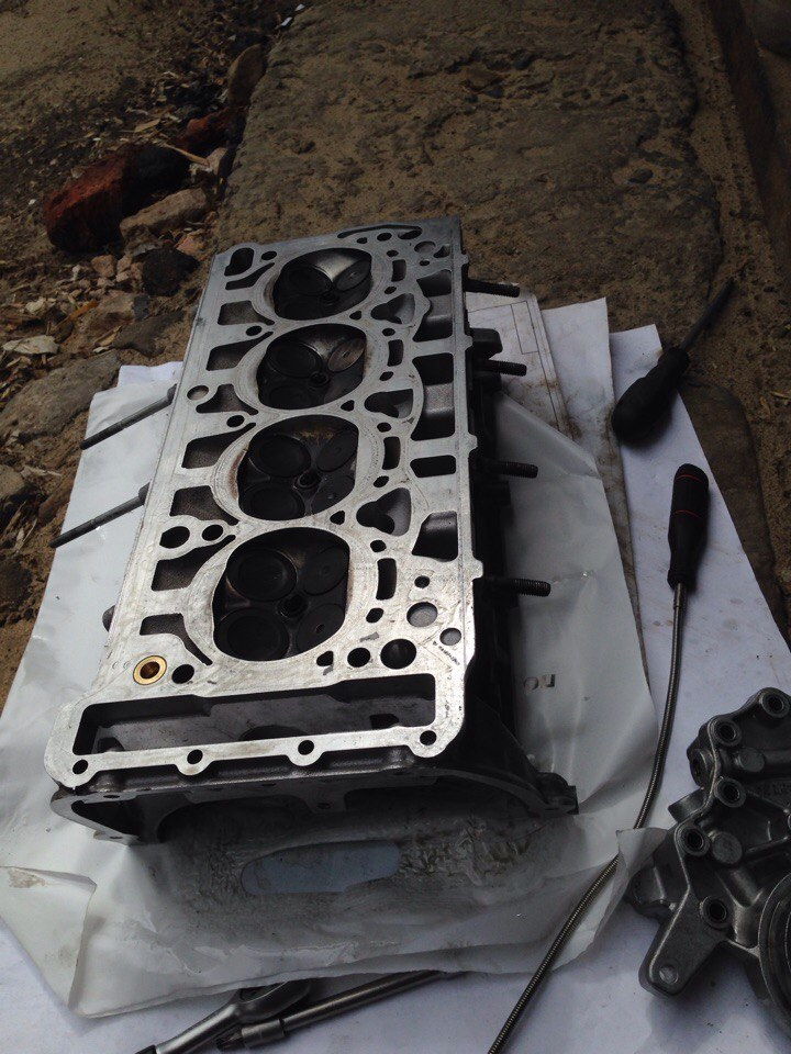

Вот в таком виде отдали мне отремонтированную головку.

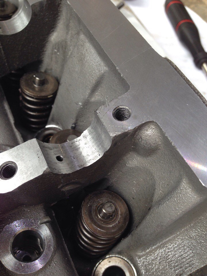

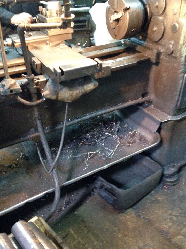

До ремонта впускной распредвал клинило и он с трудом прокручивался. После всей наварки постели и обработки на токарном станке все вращалось идеально от легкого движения руки.
Всю головку в сборе с клапанами еще раз прочистили, помыли.
Обнаружил, что сетчатый фильтр был рваный. Возможно это и стало причиной поломки. Если грязь забила масляный канал, то вполне возможно, что давления масла под распредвал не хватило и он прокрутился в сухой постели. Поставил новый:

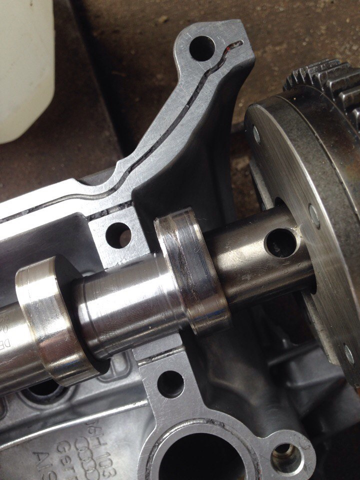

Вот как выглядит наваренная постель:

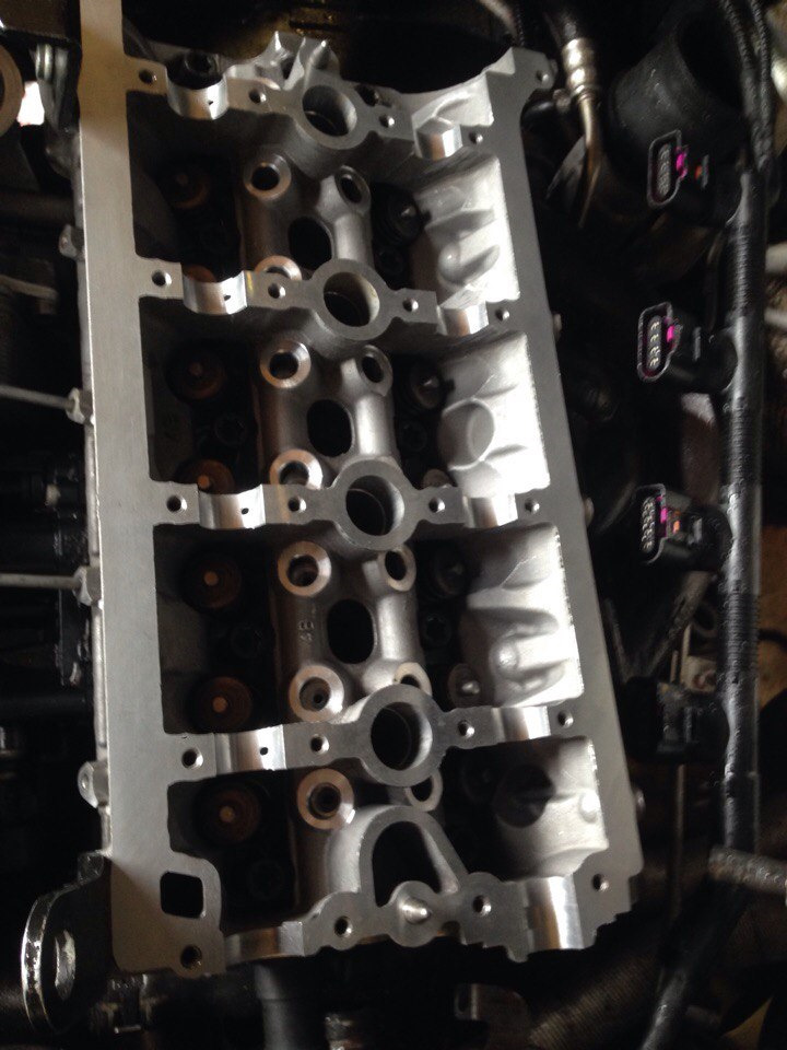

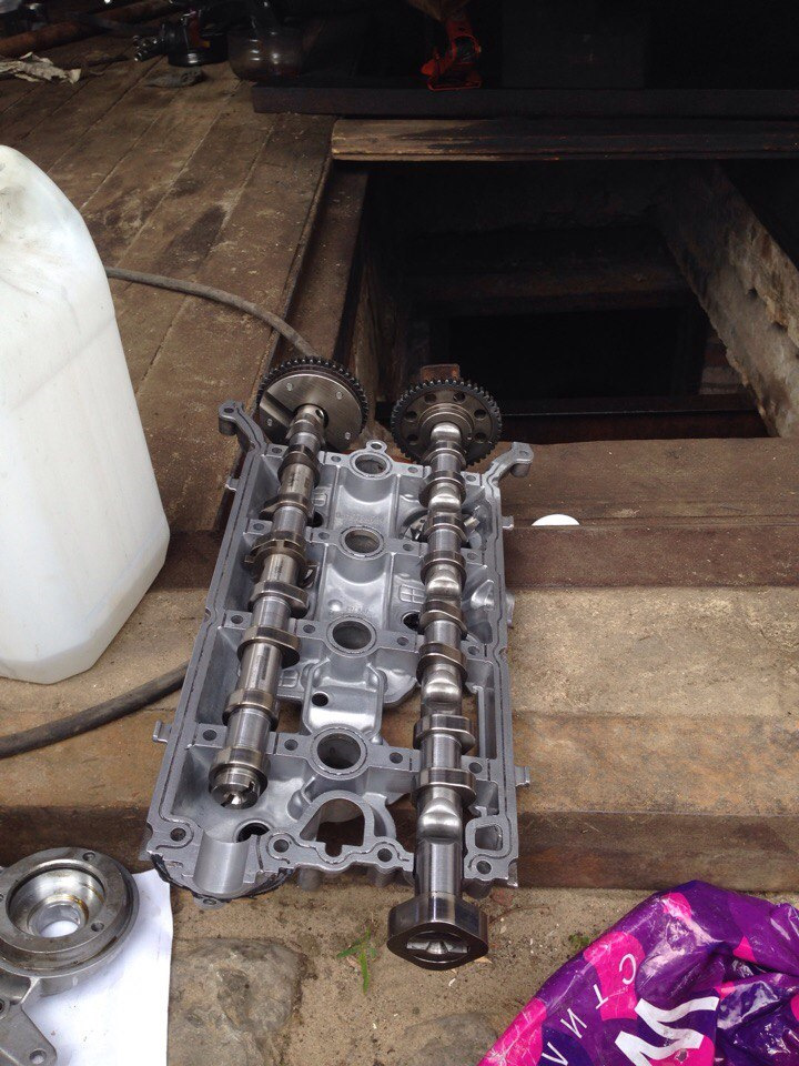

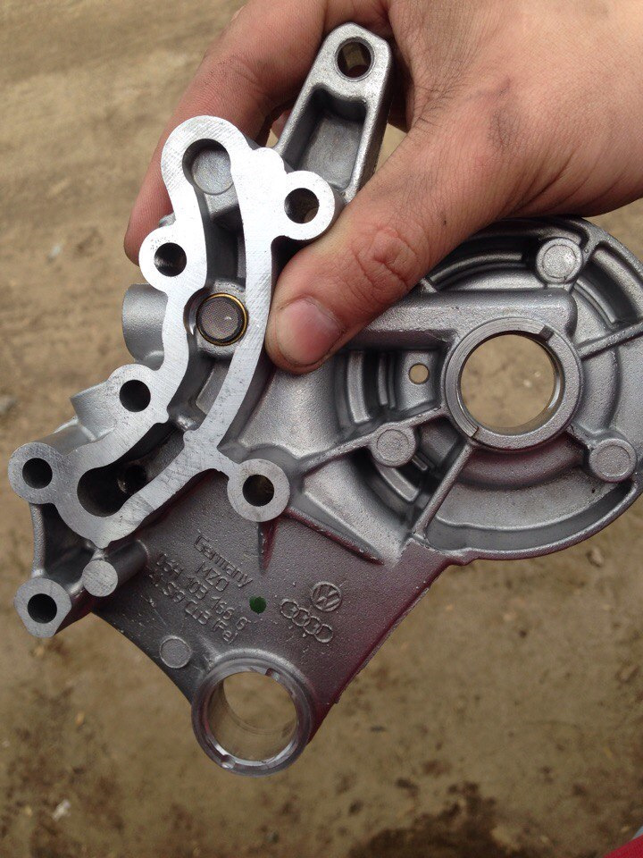

Отмыли и продули также и клапанную крышку с валами:
Теперь аккуратно собираем все это на моторе.
Все чистенькое, никакой грязи. После такого количества сборок-разборок установка ГБЦ вместе со всеми промывками и очистками заняла у нас 14 часов с перерывом на обед :)

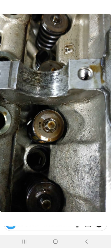

Ну вот одна из шеек на впускном

Последние фото — это уже восстановлены зеркала на голове. По поводу гарантии даже не уточнял, так как доказать тот факт, что проблемы с мотором появились по вине восстанавливаю щей организации практически нереально. После ремонта тысяч 45 думаю сейчас.
