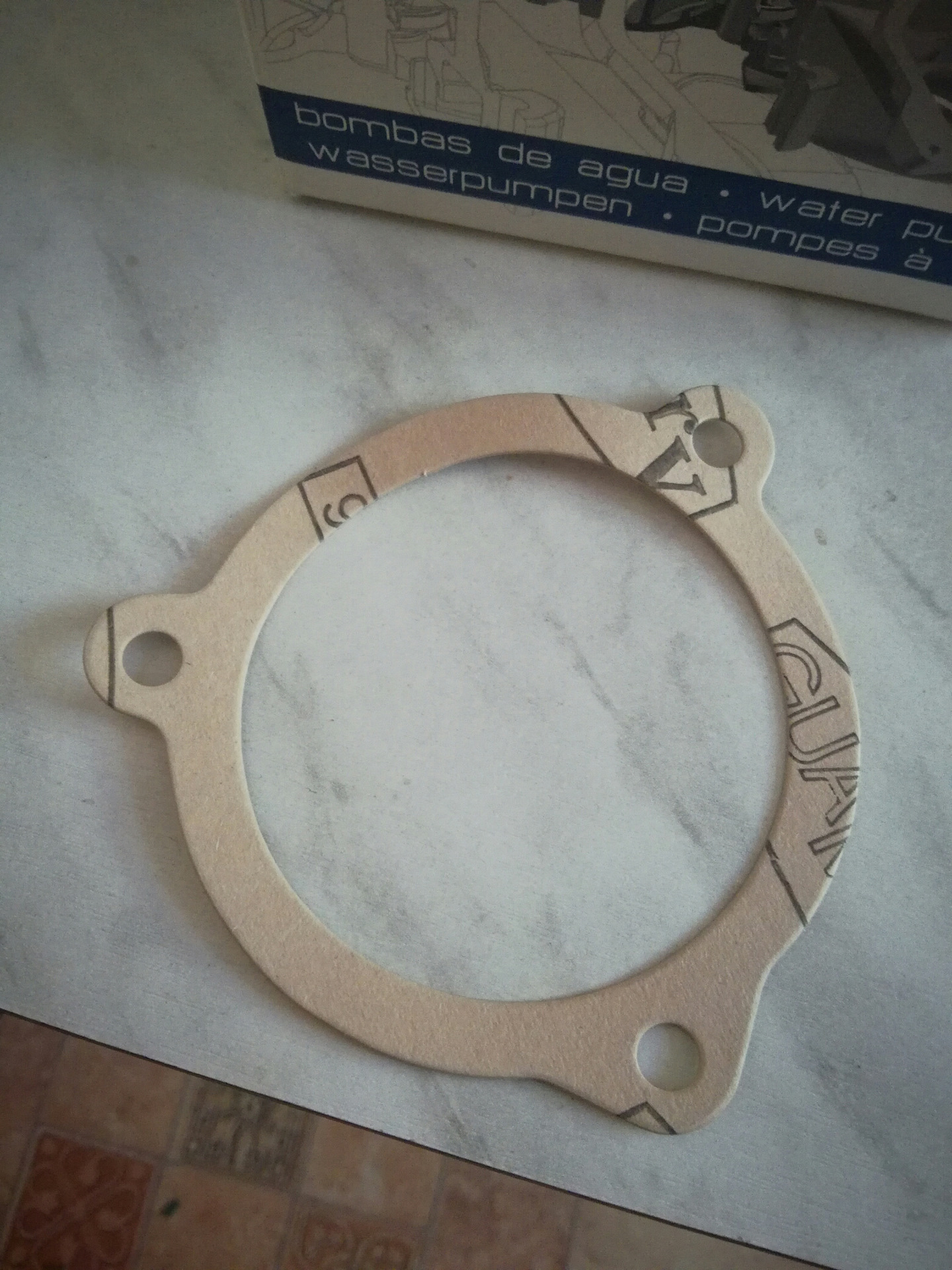

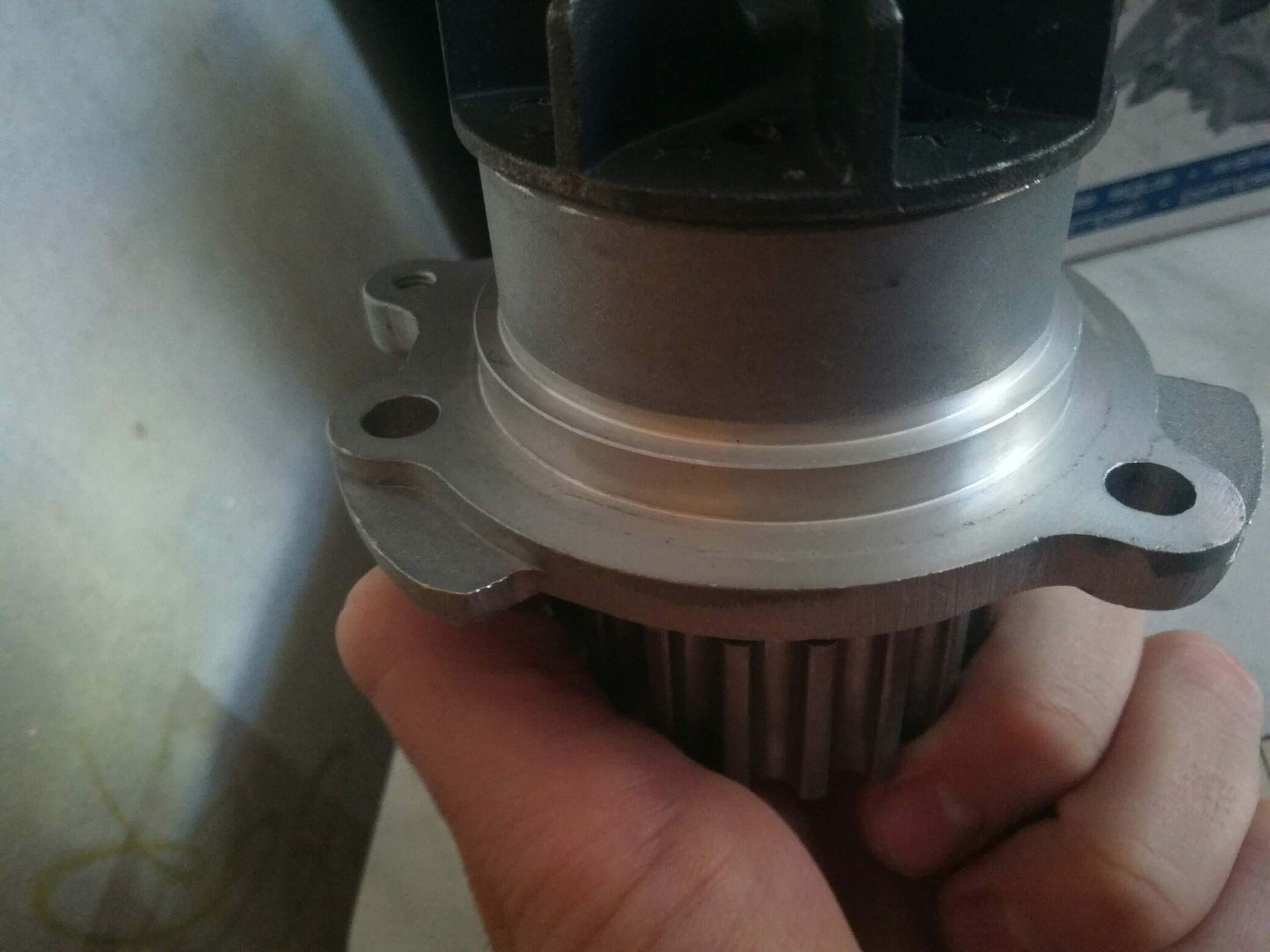

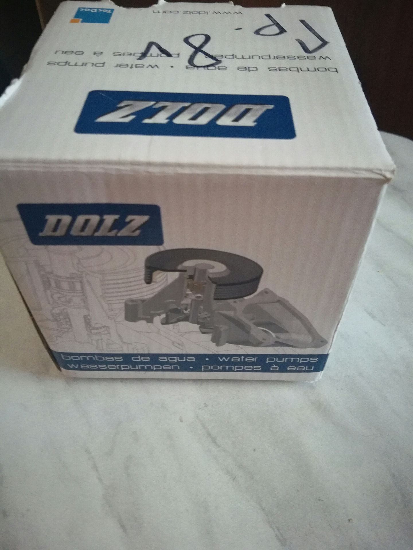

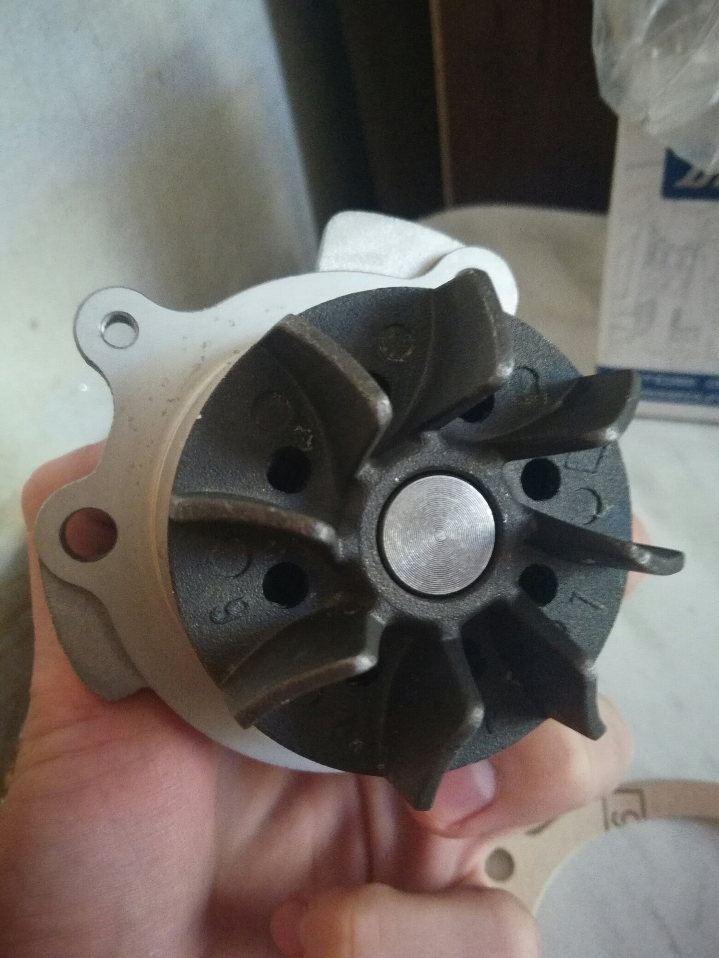

Сегодня купил помпу dolz l126 подскажите отзывы по ней мотор 11186 вроде подходит, как она в работе ? Вроде с виду качественная и не шумит при прокручивании, скажите отзывы?

Я слышал что много ошибок в продаже, и когда берёшь l126, то установив на 16 ремень висит 2мм, а на 8 нормально
на многих сайтах пробил. А L125 идет на 16клапан., но на обычные (не приородвигатели) В любом случае ждем отчета. У нас в городе не где посмотреть эту помпу "живьем". чтобы промерить шестреню
Вот сниму сделаю замер шестерни, где то в середине июня))я был на оптовом рынке, тза подделок валом, можно было лузар взять, но эта как то больше понравилась))потому что на лузаре крыльчатка старого образца и 7 лопастей

На 126 мотор l125 — сравнивал шкив с заводской помпой различий нет.
на 116 мотор l126 — сравнивал шкив с заводской помпой различий нет.

Установил помпу сегодня, подошла нормально))на 16 маленькая будет))

Обычно перед покупкой ищут отзывы и советов спрашивают. После покупки как бы поздняк метаться.
P.S. Очень надеюсь, что мне просто кажется что там крыльчатка силуминовая и из балончика покрашена.
Ну какой то сплав хз
Раз уже купил — ставь, потом расскажешь:)
Производительность хуже, то есть
Греется больше летом и зимой печка хуже греет
Почему? Из за того что не пластик? Крыльчатка ведь такая как с завода
Я по личному опыту сужу
Поставил обратно завод тза и стало норм
