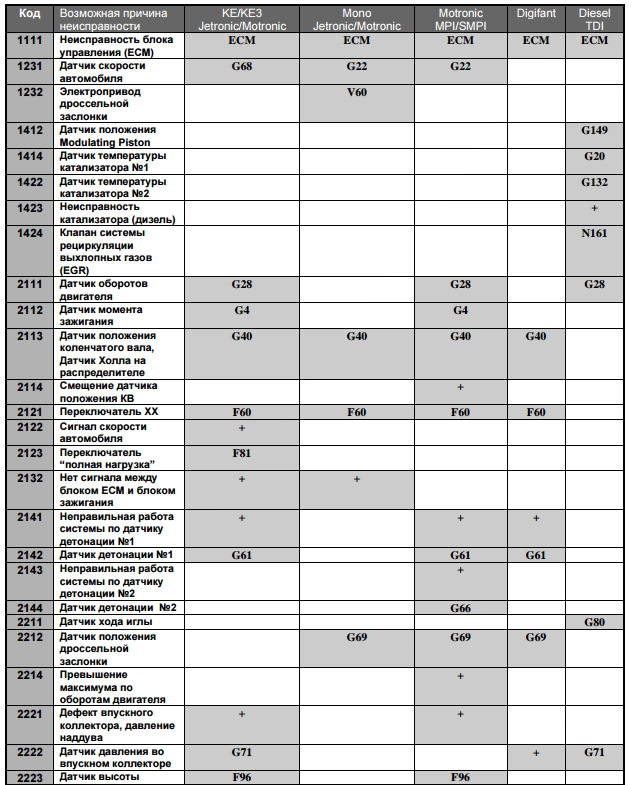

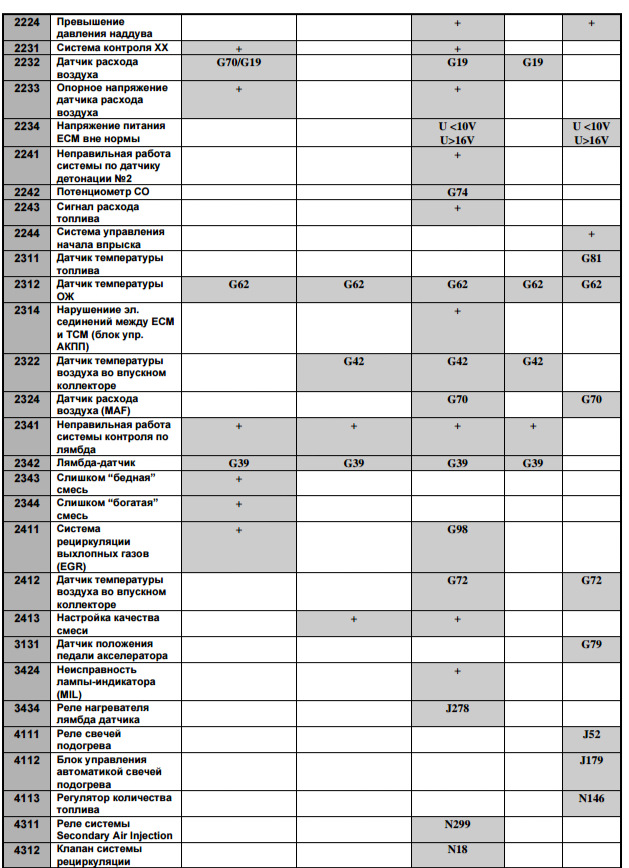

Лови, что бы в книжке не искать
Вот этих таблиц в посте не хватало, молочина
