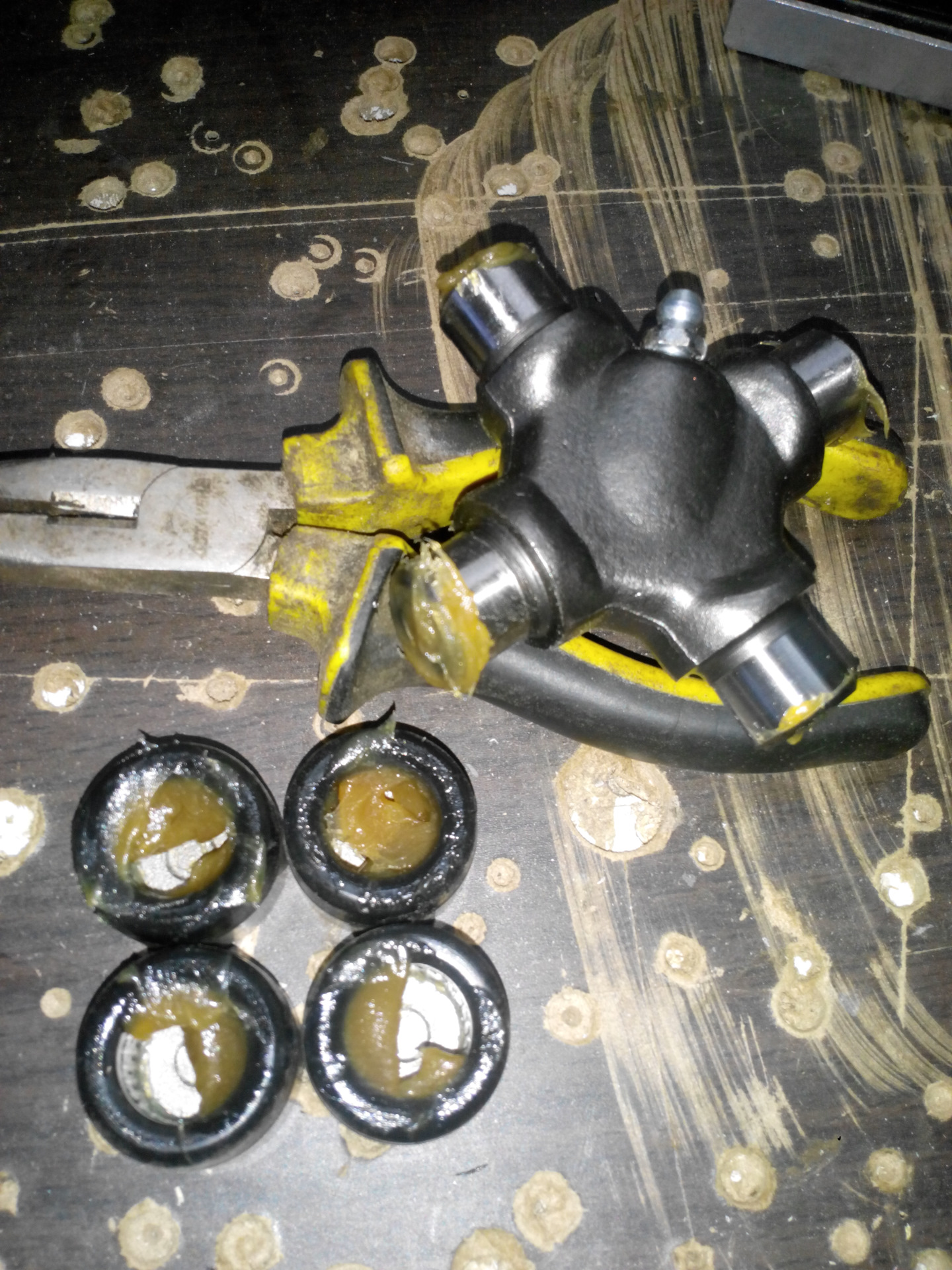

Заменил крестовины на GMB GUN 47, встали без проблем.
Размеры для тех, кому лень за гуглить D-27 mm L-81.75 mm, но прежде чем заказывать или покупать ОБЯЗАТЕЛЬНО смотрите какой у вас кардан и размер крестовин.
09.09.18 крестовина заменена на Toyo TN 148 с тавотницей.
По факту пришла без тавотницы!
По качеству выглядит в разы лучше чем Gmb !
134880
Запчасти на фото: GUN47
Запчасти на фото: TN148

А 27*86 есть номер?
смазку консервационную поменял полностью?
Да!

Но должен заметить, что уважаемый автор менял крестовины и на переднем мосту. Я тоже пытался это сделать. Заказал на ЕМЕКСЕ крестовины по каталожным номерам, а они оказались большего диаметра. Хорошо свояк на гаражах вымутил у когото от паджерика. Только одна из них помёрла. Вот бы их номеровали с размерчиками?
Передние у меня смотри с размерами.

там идут до трех раазных размеров … зависит от смены китайцев на сборке… на дизеле 29 на 77 …
то то и оно что размеры разные. У меня например 29х76
прежде чем снять лезть под машину и замерять…
да это и ежику понятно. просто когда товарищи в отзывах пишут размер такой то такой, производитель такой то, то уже понятно подойдет оно тебе или нет. А от одного производителя толку мало
