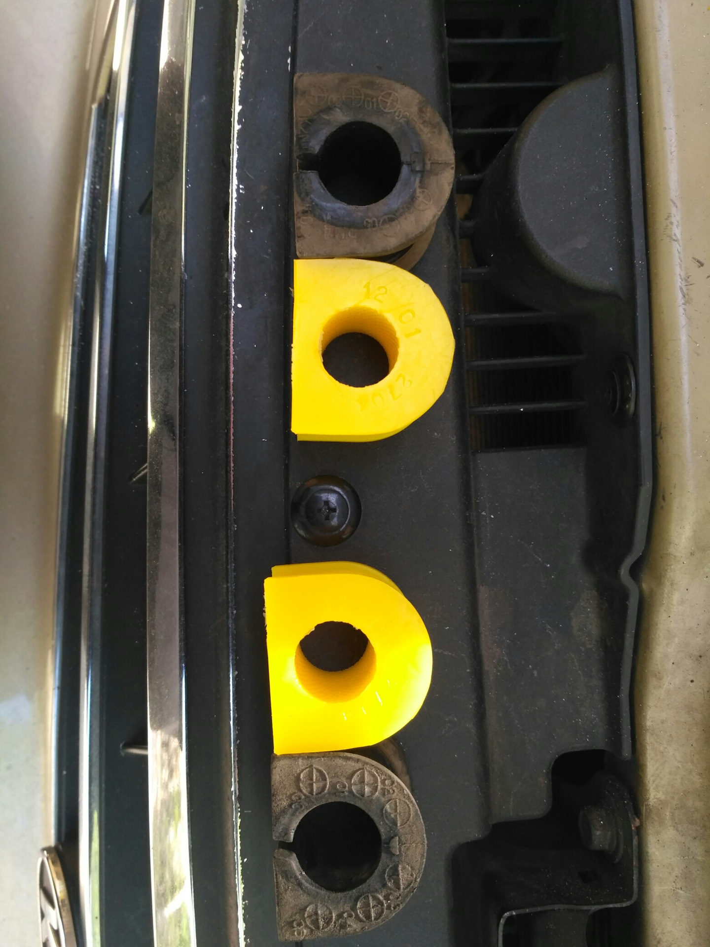

Сегодня наконец то поставил долгожданные втулки.Разницу увидите на фото.Стук окончательно пропал.
На какую машину заказывал? не могу найти спектру 2006, только есть в каталоге церато/спектра 08
На фотографиях артикулы есть
Втулки цельные или с прорезью.
Цельные. Резал
я ставил не разрезая.
Мне впадло было стойки стабилизатора снимать
Уже год на них катаюсь, отличные втулки! На морозе и в дождь не скрипят!
Старые втулки не разбиты, они сами по себе такие . Эти втулки жрут сильно сам стабилизатор
У меня стабилизаторы и так сожраны. Особенно задний
Там задний стабилизатор такой что его можно выбросить и не почувствуешь . Он из проволоки
В креплении втулок — болт с гайкой?
Гайка слизана была
Сам делал?
Да. Со стороны рычага болт просовываешь, даже не накручивал ничего
