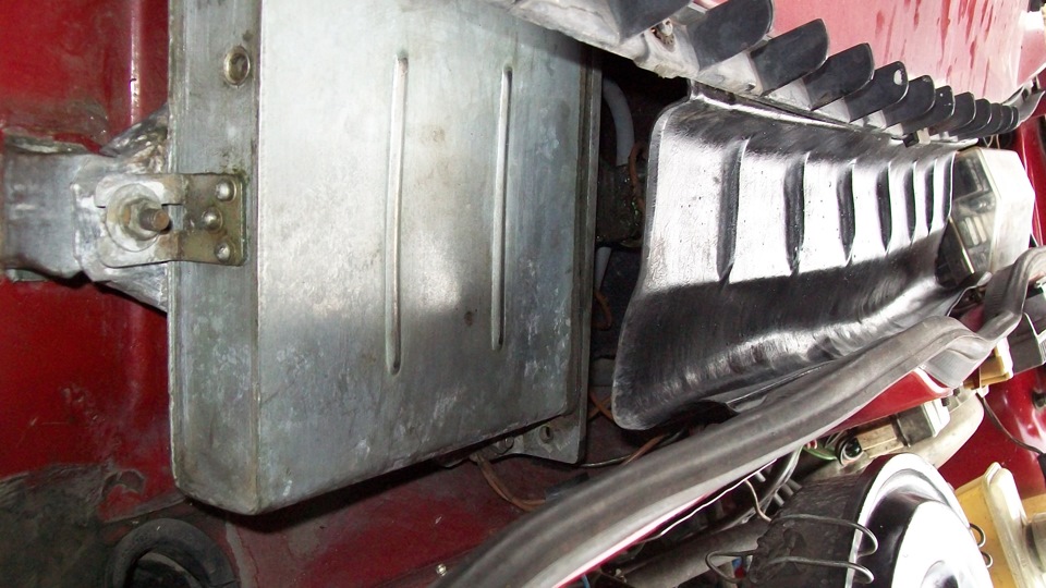

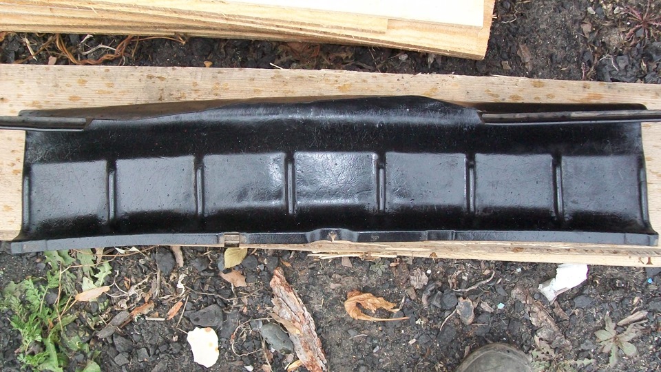

Для начала хотел написать про накладку, над мотором отопителя (кат.номер 2108-8101032), от ранних 8-к, мне тут кто-то писал, что она совсем не нужна, бесполезна и вообще не смотрится. Как по мне то вписывается она вполне себе гармонично, к тому же в двух частях пластиковой решетки (защита от листьев) есть места (4шт под скобы 2108-8101034) специально для скоб этого щитка. Что предполагает, что они должны стоять вместе.
Со стороны рамки он крепится на четыре зажимные скобы 2108-8101034, у меня в живых осталась только одна, но он и так держится, где новые купить я не представляю. Со стороны моторного щита прижимается уплотнителем.Стандартный кожух отопителя тоже остался, не мешает.
Что касается полезности то он как минимум закрывает разъем блока мсуд от воды, вода так же точно не попадет через кожух мотора, и листьев летит чуть меньше (если нет фильтра). Но самое главное, что так смотрится как-то более закончено, как по мне.

Откуда у тебя столько заглушек в арках? Для чего они? И что это за пластиковый уголок с проводом на первой фотке в разделе об арках?
Ну заглушки эт родные, на все машинах есть, если не варено было. Там скрытые полости, убираешь заглушки, чистишь и заливаешь мовиль, что бы не ржавело) Про уголок не понял. Металлический пыльник двигателя не?
c-a.d-cd.net/4ef4a6cs-960.jpg
Справа тормозной шланг, слева на болтах пыльник двигателя, железный.

а что за блок с левой стороны? вроде ты писал мсуд
Ага www.drive2.ru/l/4066522/
Где найти такую накладку можно?
Снять с машины выпуска 84-88 года)
у меня есть такая)
У меня стоит такая накладка, но почему-то нет решетки воздухохаборника (жабо), и даже креплений под него нет
На ранних, как у тебя, решеток этих и не было, их начали ставить позже, тогда же и накладку эту убрали)
я достал эти решетки) думаю можно поставить?
Со стороны пассажира-то точно влезет, а с водительской стороны надо примерять, там на ранних металлический загиб над монтажным блоком, но по идее должна встать.
да-да, сильный загиб есть. Спасибо за разъяснения!
Если что пластик в том месте можно подрезать, что бы кузов не трогать.
думаю да, сделаю отчет
