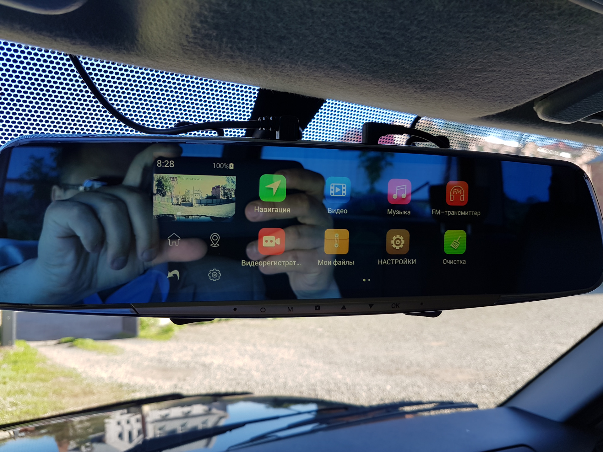

Небольшой отчет заявленной установки салонного зеркала заднего вида с операционной системой андроид Blackview MD X7 Android ( www.blackview.ru/shop/dvr…-blackview-md-x7-android/ ). Приобретен по цене 10 600 руб. плюс 500 руб. отдал установщику за подключение.
Зеркало подключено к питанию у плафона верхнего освещения водителя и переднего пассажира, ту да же, то есть под крышу (!), уложена штатная GPS антенна.
Несмотря на опасения что антенна GPS не сможет принимать спутники — GPS работает ! Проверено и на трассе, и в городах Оренбург и Орск.
Вторую видеокамеру пока не устанавливал (не решил поставить ее назад для показа того что не видно из за запаски или вперед — чтобы видеть при парковке, что находиться спереди)
Видеорегистратор может работать и при включенном и при выключенном экране зеркала, включить/выключить запись можно так же не включая зеркало нажатием кнопки "OK".
Для работы видеорегистратора необходима microSD карта, на внутреннюю память он не пишет!
На видео видеорегистратора накладываются показания: дата, время, скорость, координаты
Внутренней памяти около 8 гигов, но свободно меньше…
Я удалил предустановленный Яндекс.Навигатор (он не хотел обновлять карты с интернета и я так и не понял в чем косяк) и поставил более привычный OsmAnd. Причем OsmAnd встал только версии 2.4.2 (более поздние версии выдавали ошибку при установке), сам обновил карты по WiFi — в общем удобно и не заморочно.
Вообще обновление понравилось — встал на машине под окном квартиры, поймал WiFi и обновился или снял зеркало, принес домой, подключил к ноутбуку (подал питание по USB) и тоже обновился по WiFi…
Кстати, при подключении к ноутбуку по USB устройство то появляется то исчезает. так и не понял в чем прикол. то ли дрова нужны (там нет режима "флешка" в Android'e), то ли не хватало питания: хотя пробовал подключать к USB3 — а там вроде бы до 1 ампера ток… В общем особо не разбирался, поскольку все равно все обновки качал через WiFi
Кстати, покрытие стекла зеркало темно голубое, в сочетании с тонировкой заднего стекла автомобиля первые 3 дня ездил и напрягался от значительно ухудшающегося (по сравнению со штатным) обзора назад. Сейчас уже привык и тонировку не замечаю!
Так же были опасения по ночной езде, но как показал опыт — эти опасения напрасны — темное покрытие зеркала достаточно сильно "гасит" свет фар попутных автомобилей (плюс УАЗ Патриот и сам значительно выше даже не правильно отрегулированного света фар догоняющих) — в общем ночью показалось даже более комфортным чем днем !
Фото установленного зеркала вне машины
Фото установленного зеркала внутри
Включен экран, включен видеорегистратор
Меню андроид с установленными программами
Запущен OsmAnd

Экран у регистратора автоматом гаснет секунд через 10 после подачи питания — это настройка андроида — так что обычно он записывает как раз с выключенным экраном. При езде использую как обычное зеркало заднего вида.
Из багов:
1) не всегда включается с первого раза в мороз (зимой). приходиться перезагружать долгим удержанием (около 8 сек) кнопки Power (крайняя левая)
2) иногда не видит сд-карту. так же обычно это зимой. помогает либо перезагрузка (из п.1) либо монтирование памяти из меню настроек андроида.
Что интересно — по ходу влияет заполненность карты и чем ее форматировал… последний раз сделал полный формат из винды — вроде бы перестал терять карту при старте.
По качеству съемки — применительно к УАЗ Патриот наверное это не самый важный параметр регистратора крепящегося с салонному зеркалу — вибрации ощутимо смазывают изображение… номера если и видно — то нужно смотреть по нескольку раз… в общем можно сказать что зачастую не видно…
Кстати, этот регистратор китайский. так что сколько лет проработает трудно сказать. текущий его "пробег" 26 700 км…

ну оно работает, вот уже 63 ткм.
НО ! при температуре ниже нуля градусов может с первого раза не загрузиться и повиснуть.
помогает долгое удержание кнопки питания (10 секунд)
если загрузиться — то работает без проблем…
так что именно это я бы не рекомендовал покупать. с такими же глюками можно и с али купить, в 2 раза дешевле…
Тоже хочу такое, именно чтобы всё в одном устройстве было.А динамик то в нём есть чтобы слышать навигатор?
Ночью как снимает?Задняя камера с ночным режимом-как для парковки так и для записи с регика идёт?
есть динамик.
снимает хорошо с рук, но у меня зеркало дрожит на холостых и в движении (пока не разобрался как зеркало разобрать и подтянуть кронштейн) — из за дрожи номера плохо видно :-(
ночью снимает неплохо, но не отлично.
задняя камера — и для регика и можно ее смотреть для парковки, но я пока не подключал

А как пользоваться этим устройством в разрезе управления функциями? Касаться пальцами зеркала ?
Если так, то зачем такая радость ? Перед каждым фото зеркало было протерто от следов пальцев?
ну на самом деле есть у нег кнопки внизу…
кнопками можно включить выключить дисплей, включить выключить запись регистратора, помоему сфотать, и запомнить текущий видеофрагмент (защитить от стирания).
На счет пальцев — ну если ездить к кондеем то пальцы не потные и следы не остаются…
вообще заметил что основные следы когда скролишь, а если просто касаешься то проблем нет…
да и опять таки (писал уже выше) — касаться зеркала особо и не приходиться
