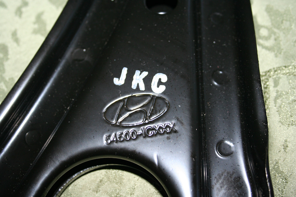

В общем пробег 179000, при замене рулевых наконечников и последующем сходе-развале озвучили смерть сайлентблоков передней подвески.
Замена рулевых очень помогла — самые ярые грохоты ушли, но им на смену, как у многих, стали слышны менее отчетливые.
Почитал инфу, кто что делает. Многие не заморачиваются и меняют рычаги. Некоторые перепрессовывают сайленты и шаровые.
Опять же, и касательно рычагов, и касательно сайлентов — что брать — оригнигал или CTR?
CTR CQKH26R и CTR CQKH26L
Что у нас там по имененем оригинала стоит по факту?
Кто что посоветует?
upd. благодаря комментариям собирается список вариантов замены:
1.оригинал
2. MANDO CAH0123D и MANDO CAH0122D
3. CTR CQKH26R и CTR CQKH26L
4. Lemforder 35408 01 и 35409 01
UPD. В итоге поменяли рычаги в сборе.

На оригиналах нет намека ни на CTR, ни на что еще — клеймо завода. По замене целиком проще заменить, единственное болт 54559-17000 у некоторых вызывает сложность www.drive2.ru/l/451262113101381997/
оригинальные запчасти на 1 рычаг выходят где-то в 2024руб (сайлетны, шаровая)
Hyundai/Kia54500-1C000 Рычаг подвески передний левый — 2 899 ₽
Hyundai/Kia54501-1C000 Рычаг подвески передний правый — 2 578 ₽
