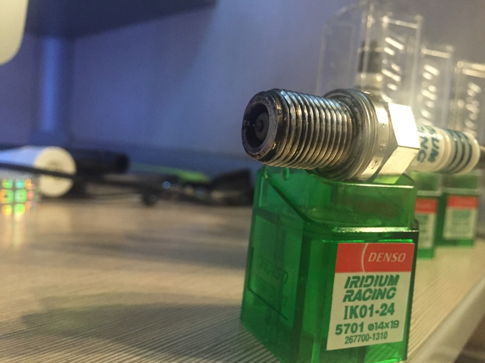

после того как стал пробовать дуть "чуть больше" — всплыла такая херня — машина начинала дергаться (были пропуски зажигания) подзвякивала детоном, при тапки в-пол с нуля. т.е. вобще со стоячего состояния. выкрутил свечи NGK-8 (2668), а им звездец. =( прошли всего около 15 тыс. хорошо был комплект Denso VK22, поменял. заодно поменял и наконечники катушек, т.к. старые, при сплющивании, покрывались трещинами (Серега slon158 любезно предоставил)… и никакой дерготни. а я на что уже только не думал, даже суб-мозг физически отключал. =)

Привет! тоже на днях боролся с рывками при разгоне) у меня зазор на свечах был 0,9 поставил как в мануале 0,7, все гуд! )))тоже смотрел логи свои, думал мозг из за передува обрубает( при переключении 1,3 иногда выскакивает), нет… дело оказалось в свечах. Вот думаю прикупить провода новые, старым уж лет много!
как я понял, почитав про свечи — очень много подделок сейчас. =( а "коробочный" вариант стоит от 2тр за свечу.
типа denso ik01 iq01
2к жесть!)))))
ik01-24 ~2400р за свечку по емексу =) 10 только за свечи
Проще купить свечи по 150-180р за штуку и менять вместе с маслом )
Я с каждой заменой масла меняю свечи. Дольше они не ходят, электроды начинают разгибаться. Загибать бесполезно
nissik
хз, как такие свечи переживут давляк в 1,5кг… =)
у меня на чайзере ngk3330 буст 1.7++ ок. Даж на жирной смеси.
Единственно, что зазор 0.75 подогнул
после 30тыщ пробега поменял их на такиеже
