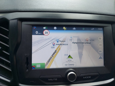

Сегодня встал пораньше, что бы поковыряться, так как меня уже распирала желания узнать будет ли работать или нет без провода.
К сожалению НЕТ … Отсоединив один провод (17), видео стало работать но навигация начала писать что отключена антенна. Этот вариант не особо перспективный, т.к. тогда нужно получается выводить кнопку отдельно с помощью которой нужно будет включать и выключать Антенну, думаю это не особо классно, если ты едешь по навигации особенно.
На данный момент когда я делал я включил зажигание и завел двигатель так лучше всего будет, что бы если, что магнитофон не выключился сам в неподходящий момент…
Респект Raiven-Tumen данный файл взял у него.
ИНСТРУКЦИЯ по добавлению патча:
1. Скачивает архив (исходная ссылка автора патча KarpukAV и ссылка на мое облако cloud.mail.ru/public/36eA/M5sY5AqKc );
2. Распаковываем архив в корень SD карты (нужно ли оставить содержимое в папке или выложить сами файлы прямо в корень SD карты, автор не уточняет – у меня не так ни так не получилось);
3. Вставляем SD карту в ММС;
4. Выходим на рабочий стол. Открываем пункт с информацией о ММС и начиная с верхнего левого угла жмем во всех четырех углах по часовой стрелке окошка с информацией – если все правильно сделали, откроется системное меню.
5. Жмем пункт «SYSTEM STATUS» и аналогично пункту начиная с верхнего левого угла, жмем во всех четырех углах по часовой стрелке окошка и выходим на рабочий стол;
6. В появившейся панели Пуск, она же Start – жмем на нее, выбираем пункт RUN и набираем в открывшемся окошке explorer.exe и открывается возможность перемещения по папкам.
7. Заходим в папку ResidentFlash/navigation/app и ищем файл «G3NavHMI.exe» и переименовываем его для того чтобы он нам не мешал. По совету автора можете просто к его имени добавить единичку.
8. Возвращаемся в начальную папку и ищем SDMemory – это ваша карта памяти. Заходим в нее ищем пресловутый, но уже пропатченный файл «G3NavHMI.exe» и копируем его в ResidentFlash/navigation/app. Исходный переименованный файл нам не мешает, его не советую удалять, а именно переименовать и оставить там же. В случае нештатной ситуации легко можно удалить пропатченный файл и переименовав исходный вернуть все на место.
9. Перезагружаем ММС долгим удержанием кнопки включения.
Вот и все.
Просмотр видео на ходу не меня в рабочем столе нечего (НЕ получилось то что задумывал). Часть2
