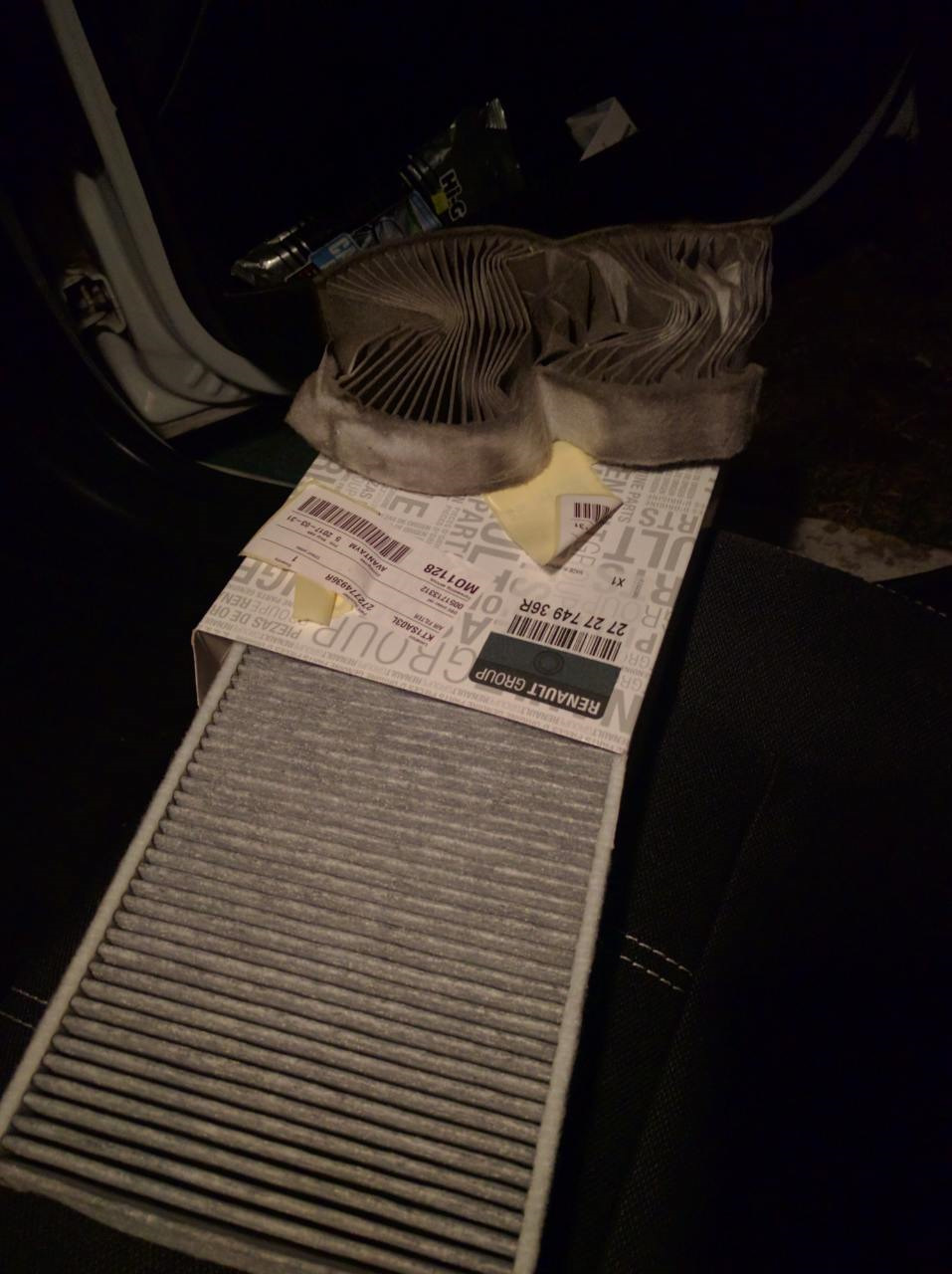

Фильтр меняется без разбора салона и откручивания каких-либо винтов. С пассажирской стороны под панелью фильтр закрывается крышкой, которую нужно потянуть и она легко снимется
Вот что у меня было
Обратно фильтр вставился не сразу, только потом понял хитрость, что в углублении для фильтра есть перемычка, которую не видно снаружи. Чтоб фильтр засунуть — нужно его сдавить.

Я не откручивал трубку, протиснул под трубкой сжав фильтр плотнее. Он потом все равно распрямился. Главное в этом деле спокойствие и фонарик.
Я тоже не откручивая, так же сделал
Если комплектация с охлаждением бардачка, то трубку откручивать придется. Но там 1 саморез под т20
