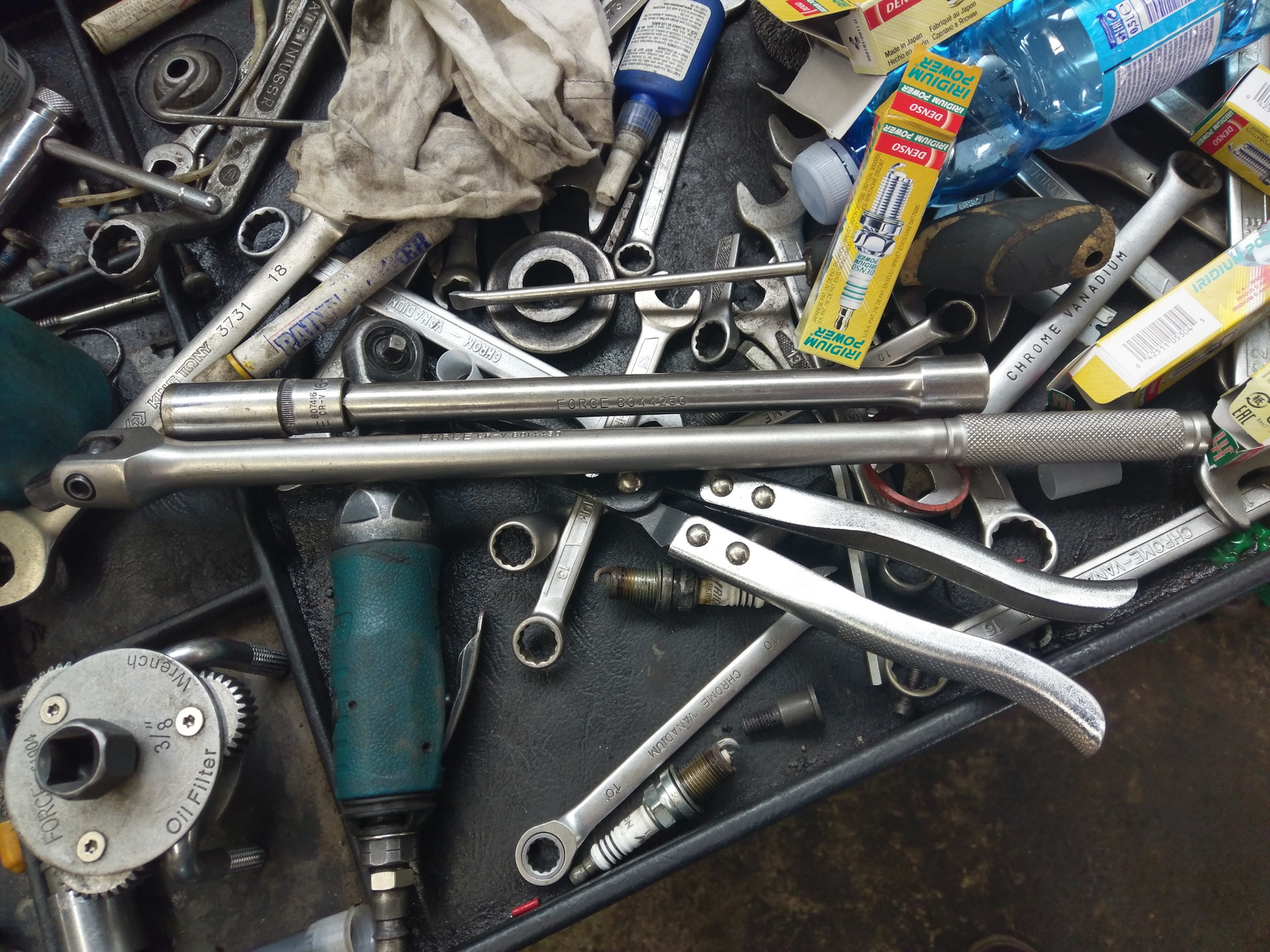

Вчерашняя неудачная попытка замены свечей со снятием коллектора закончилась успехом с привлечением к процессу третьих лиц.
Свечи были успешно выкручены с применением вот такого не хитрого инструмента, как и предположил Lexa073:
Спасибо Capero, nk-pasha, MOTAPO, OBNON, всем кто помог советами и отдельно Leonid1963у за ответ на заданный в записи вопрос.
Причиной пробоя оказалась трещина на изоляторе возникшая в процессе попыток выкручивания.

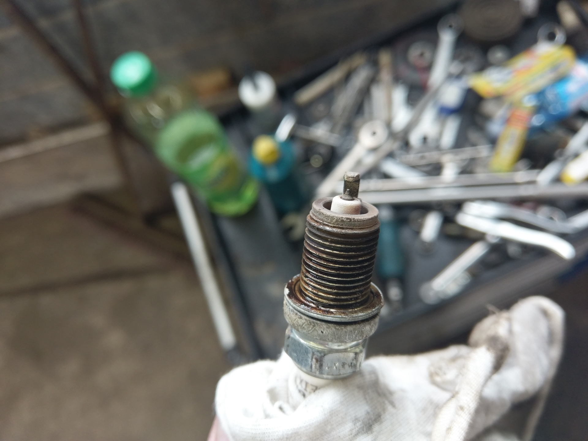

Кстати, свечи с пробегом >45000 на комбинации ГАЗ+98(Лукойл\Газпром) выглядят вот так:
По мне так, ни чего криминального)

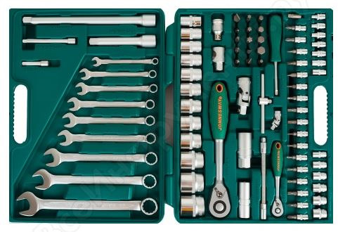

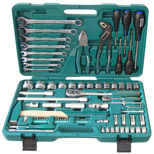

Кстати, интересно мнение про вот такой наборчик (Набор торцевых головок 1/4"DR 4-14 мм и 1/2"DR 14-32 мм и комбинированных ключей 8-22 мм, 82 предмета Jonnesway S04H52482S):
Дарил не так давно другу на ДР, может и себе такой взять?

джони нынешние не лучше, форс пободрее будет, главное никакие не рокфорс, форсаж, а именно форс!
ну или Licota ALK-8009F
Спасибо за рекомендацию!
бюджет позволяет разгуляться!
к примеру FORCE 41421, либо связку FORCE 4941+ключи комбинированные 5161, первый вариант конечно интересней
Спасибо! Посмотрю. Правда, к force у меня отношение как-то без доверия…
Набор средний, необходимо будет докупать позиционно, воротка не видно, ключей мало
что-нибудь порекомендуете в категории до 15тыс?
Пользую точно такой же набор с 2012 года. Вопросов к нему нет вообще. Качество отличное, комплектность тоже хороша, нахватает специализированных мелочей типа разрезных ключей и шестигранника на 7, но вопрос решается покупкой рассыпухой и заменой ненужного на нужное в чемодане. С ним была практически полностью перебрана Тойота Карина, очень много ремонта сделано на Грации и почти все что делал на Октавий тоже с ним. Вопросом нехватки шестигранника на 7 озадачился буквально вчера, когда собрался тормоза сам менять передние. Бери такой набор и не задумывайся ))
Спасибо за отзыв

Отличный набор! Самое необходимое.
хорошо выглядят свечи…
да, что им будет-то, по большому счету
газ не бензин
все равно был и бензин…
литр, полтора на сотню)
Снимать коллектор обязательно! И инструмент качественный! Вот такое краилово к попадалову. Так и делаю и себе и людям. А тот китайский Т-ключ ломался как всегда как деревянный.
полметровой трубой я бы сам не стал дергать всё равно, а как оказалось без нее не получилось обойтись
Это если на холодную, свечи меняются тёплыми. И еще колодцы от песка продувать обязательно.
это на горячую, свечи залитые на ночь WDшкой…
Свечи ВД незаливают ! Там совсем другой принцип длинный резьбы и осадочной шайбы… этож не подвеска)))
А чем заливают?

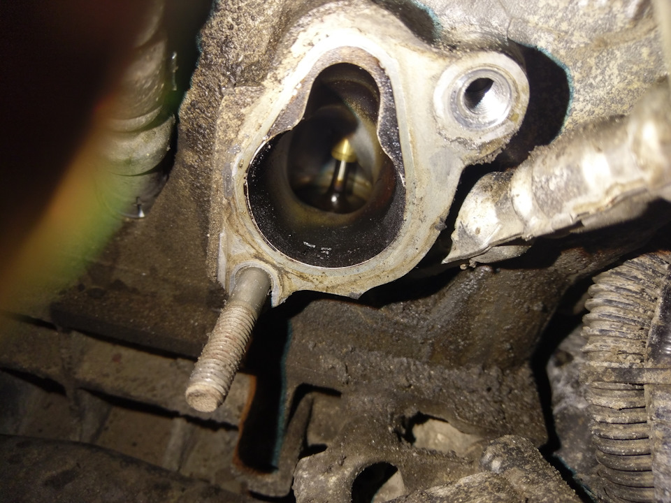

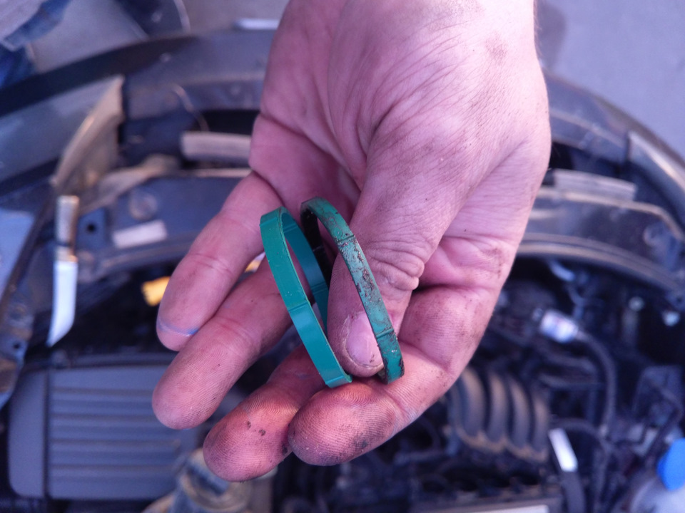

я снимал, чтобы прокладки сменить и посмотреть как себя клапана чувствуют на газе
Как прокладки кстати ?
верхние не отличить старые от новых
нижние чутка толще старых
nk-pasha
клапан
Хороший набор, у меня абсолютно такой же. А что за свечи какие-то странные ?
ngk иридиум
denso ведь)
denso поставил, а стояли ngk.
nk-pasha
Иридиевые
У самого набор Jonnesway уже лет 7-8 как, качество отличное, рекомендую!
Вот такой
Смотрел такой, молоток и отвёртки видятся лишними. Не хочется за них переплачивать.
Мне понравилось, что один чемоданчик почти на все случаи жизни, решил чуть больше потратить ради удобства. Но в целом ты прав :-)
тоже аргумент
VadimSK
Ну молоток то ещё пригодится (хотя и я считаю, что он в наборе лишний), а вот отвёртки…
Но в нашем авто и так много разновидного инструмента… кроме обычных гаечных ключей и головок, есть и TORX (6-ти зубая звезда), и SPLINE (12-ти зубая звезда), и HEX (шестигранник)…

Пнавильно, смотри набор от форса 94 предмета.Но докупать кое что специфическое придется, но этого нет не в одном наборе.
Спасибо за благодарность! Как мне помнится, фирма Jonnesway лидер по качественному инструменту…
И если позволяет финансовое положение, то можно и купить… даже, точнее сказать, нужно купить…
Не за что!
А набор достаточно демократичный по цене в своём классе, кстати.
