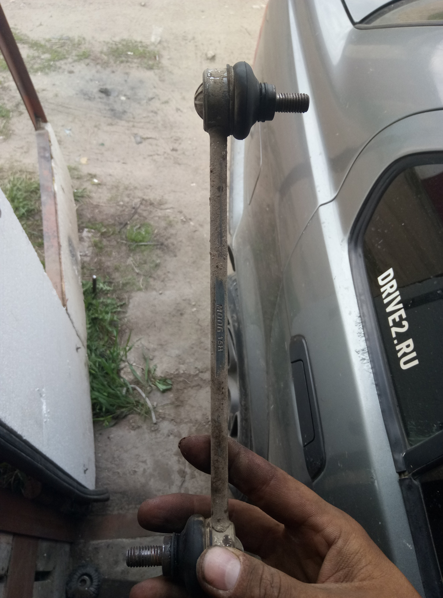

Всем привет! давно я как то писал уже про выбор стоек стабилизатора. вот! т.к родные короткие быстро убивались. поставил я тогда все таки длинные. и не пожалел! и езжу на них до сих пор! уже больше года! И дороги только хуже! так что теперь только такие буду ставить.

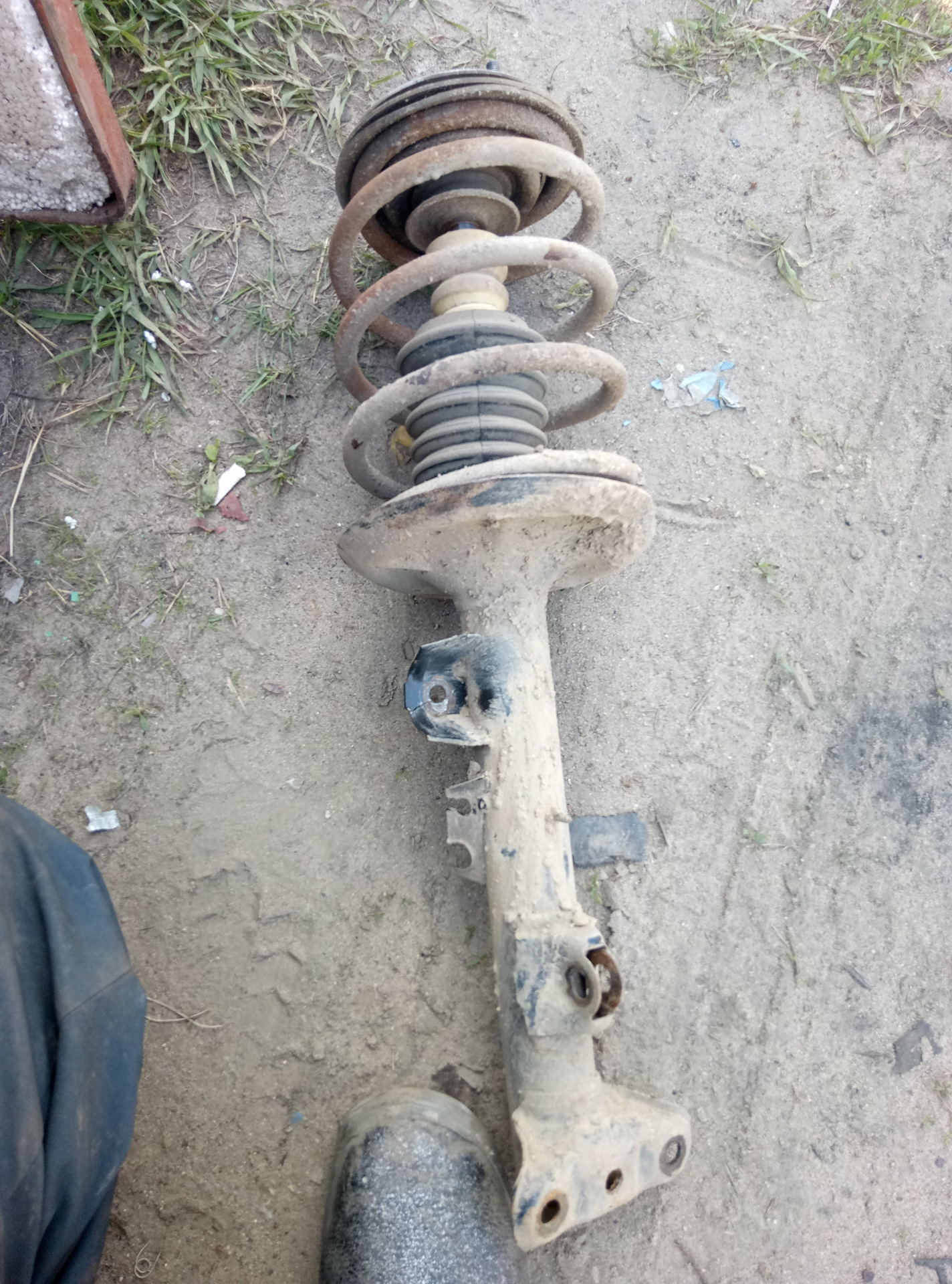

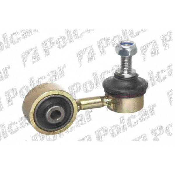

вот такие были родные:

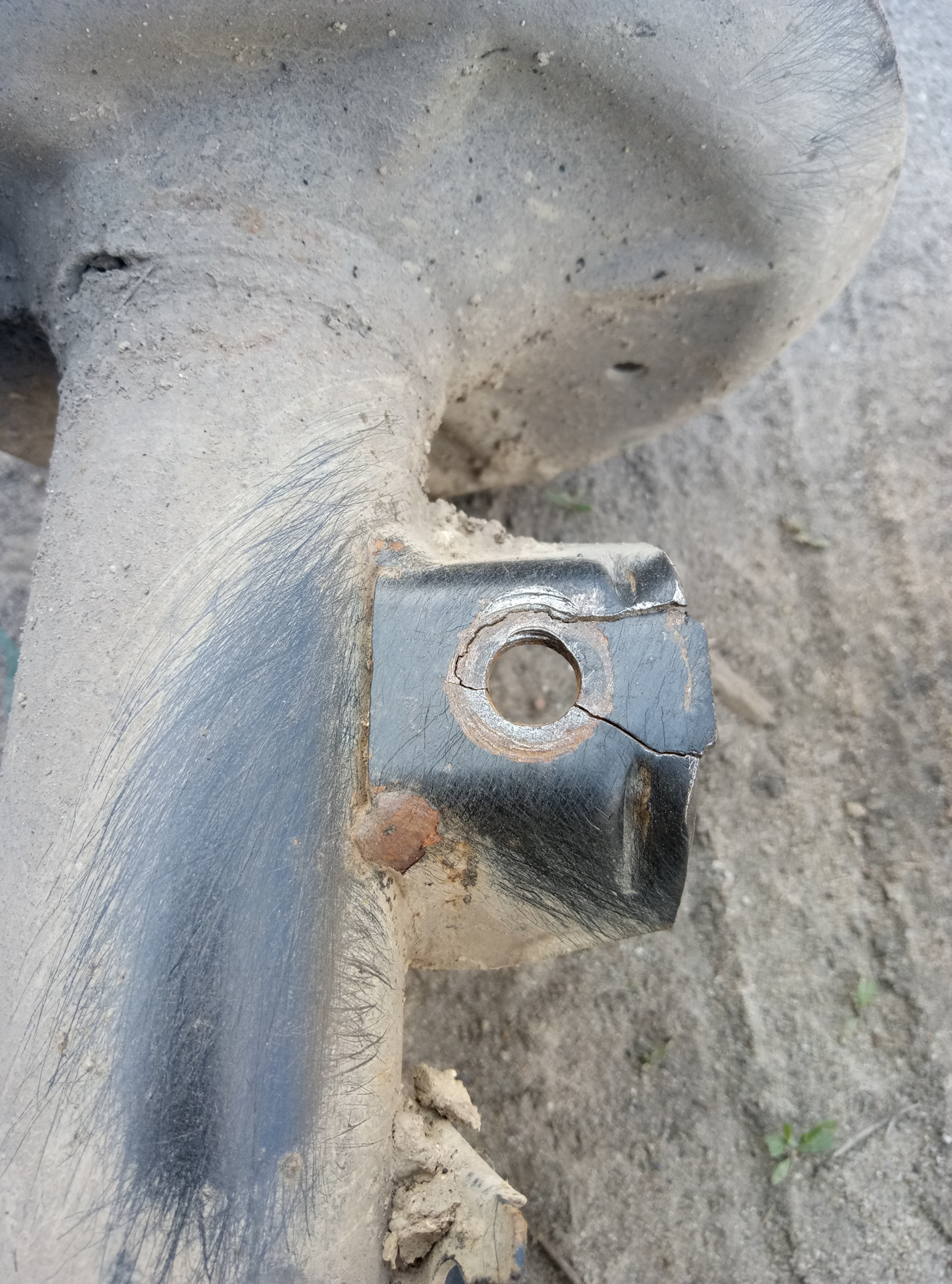

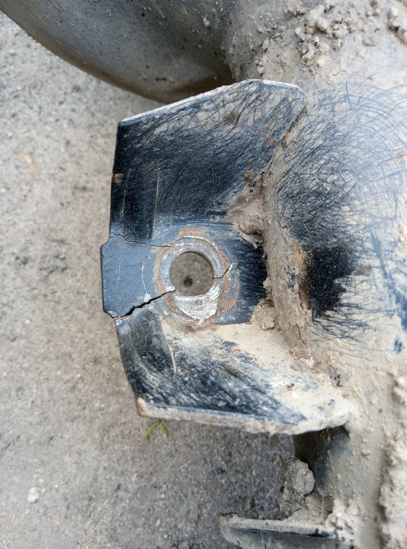

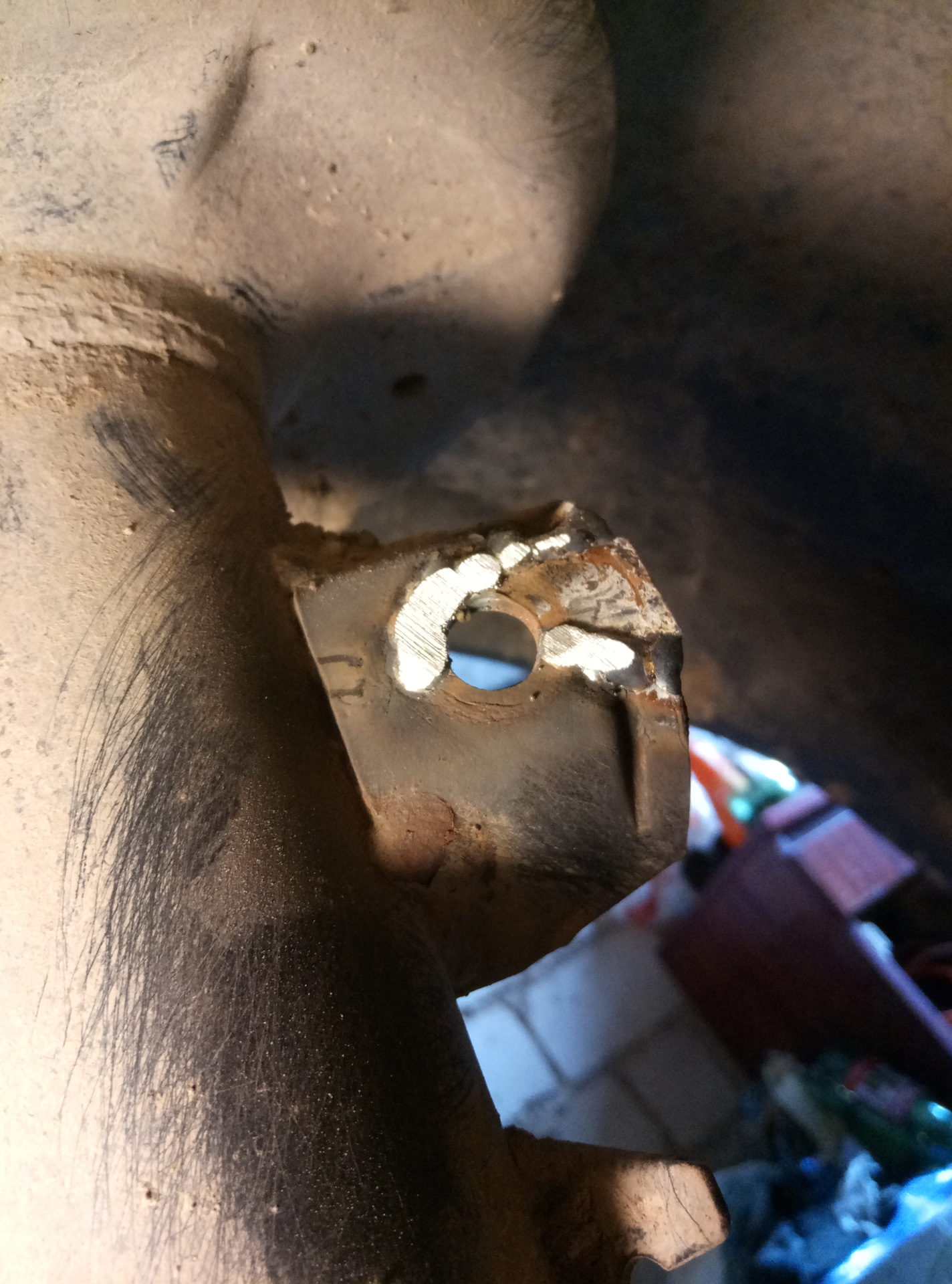

и как раз поломочка связанная именно с ними! после встречи вот тут ехал домой и заметил стук спереди. думал стойка стаба умерла. на следующий день стук становился сильнее с каждым км! поехал незамедлительно в гараж! и вот что там увидел:
пришлось заварить углекислоткой! хорошо у соседа на гаражах она есть) быстро капнули и норм) езжу второй день, вроде пока без проблем!
если честно, даже не слышал чтоб у кого то такая поломка была) если уж оторвет, придется менять стойку! а не хотелось бы.

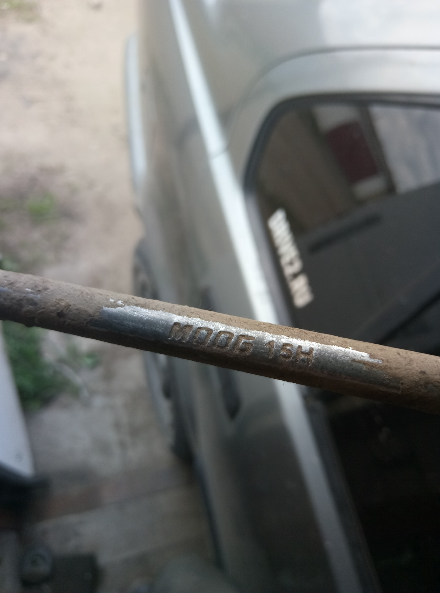

стойки лучше брать lemf rouvile trw. ну и и сейчас лучшая альтернатива mylieHD
Конкретно у меня был выбор между короткими и длинными. Фирма изготовитель на тот момент была не принципиальна, т.к все делалось ради эксперимента! В любом случае длинные лучше. Коротких мне хватало на пол года. Длинные хоть и не именитой фирмы, но проходили уже больше года!
MOOG к слову делает хорошие детали по подвеске, так что ты не прогадал)
Задние плавающие сайленты тож этой фирмы стоят. Ничего плохого не скажу.
Аморты менял под такие стойки стаба? Тоже такие стойки стаба хочу, а на амортизатора нет ушей под них((
Ну у меня на родных амортах не было ушей. Поменял на б.у аморты с 6-цилиндровой 91 года. Там уши были по этому и поставил длинные стойки стаба.
да у меня по заводу 1.6) поэтому ушей нет, хочу найти тоже с м50 стойки, а то похоже новые с ушами не делают, какие ток не смотрел все без них
я смотрел по каталогам, были с ушами!
