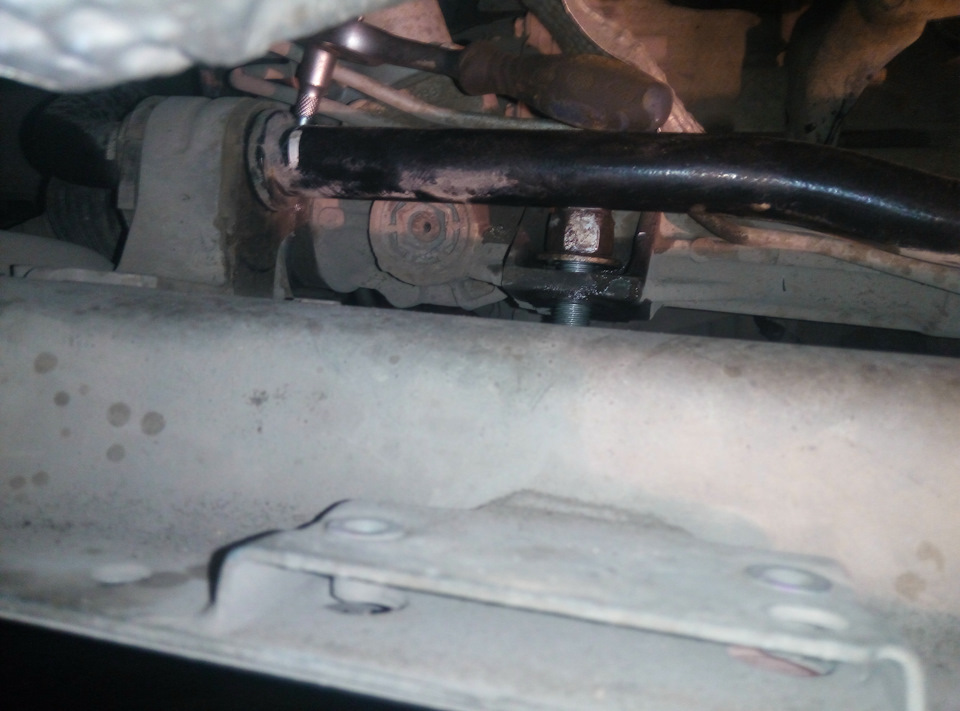

Втулки стаба!
Перед тем как приступить к этой работе я поинтересовался на клубных СТО ценой на эту работу. Цены разные! 30-40$(с их запчастями). Пожалел денег))). Решил чем я хуже))).
После проделанной работы я вам скажу, что "ЭТО МАЛО! Я БЫ БРАЛ БОЛЬШЕ! 40$ НЕ СТОЯТ ПОТРАЧЕННЫХ СИЛ И НЕРВОВ! ФРАНЦУЗОВ(инженеров) ПРОКЛЯЛ ДО "ТРЕТЬЕГО КОЛЕНА", А ТАК ЖЕ ВСЕХ ИХ СОСЕДЕЙ (за одно)"!
Я их поменял. 5-ть часов муки, но поменял. Зато теперь в машине тишина. Ну прям как в новой…))) Фото не много, Вы уж простите.
По сравнению с Л2 это самый легкий сайлент по замене!</
На левый ушло в два раза больше времени и сил…
Не подлезть! Руки не всунуть! Оставалось только вспоминать всех "матерей"…
Теперь наслаждаюсь тишиной!)))i>

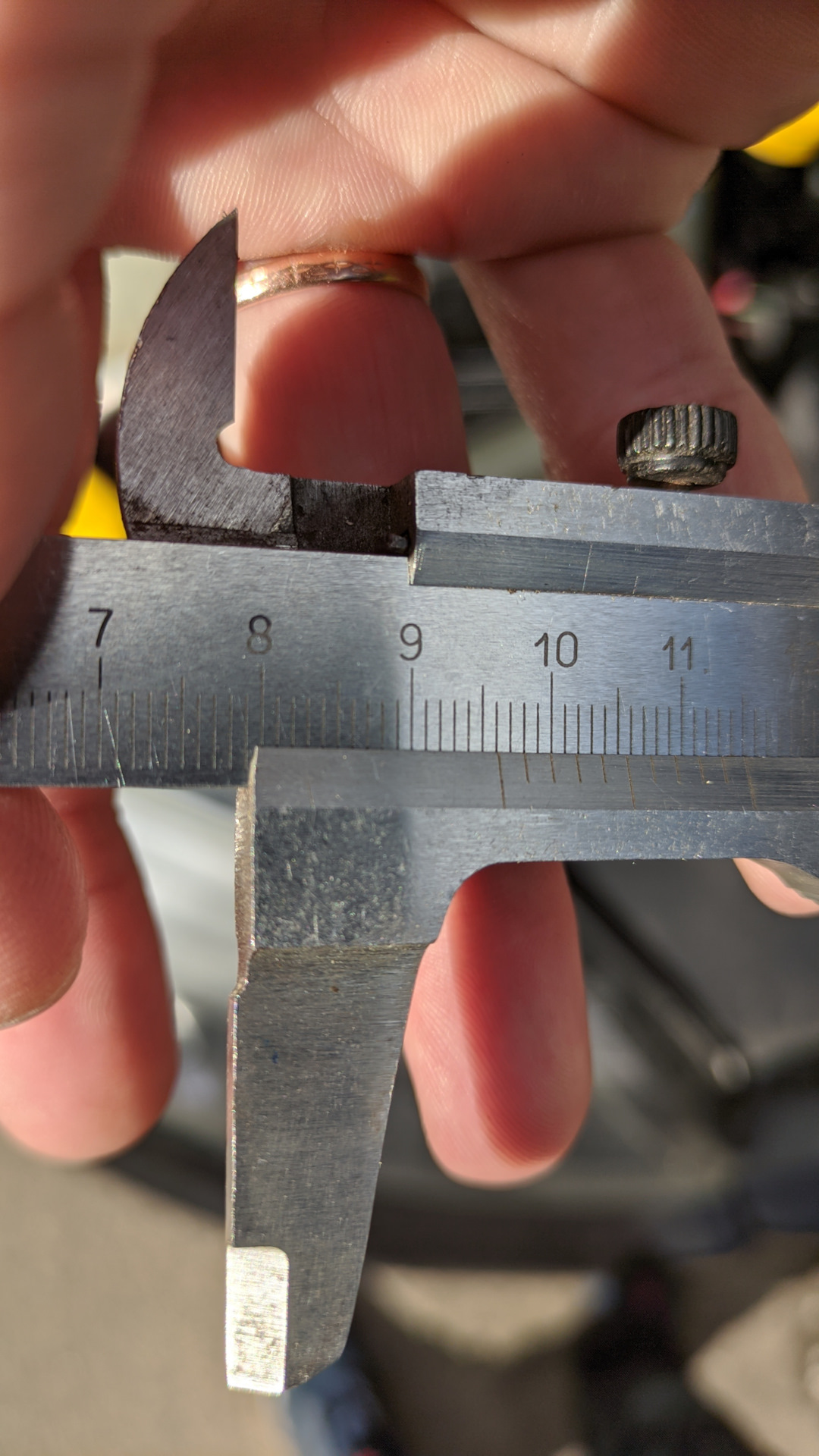

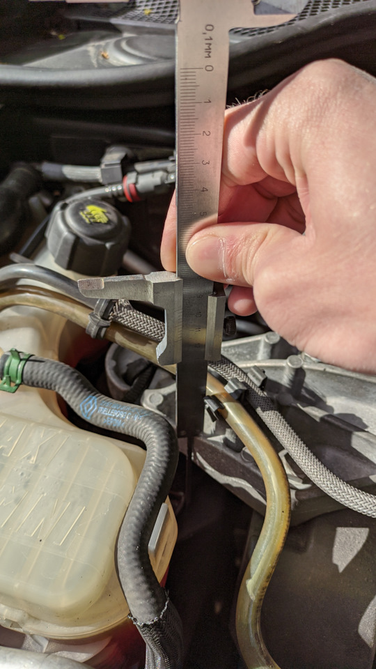

Добрый день.
Есть возможность замерить вот это расстояние, на оригинальной гидроопоре? Верхний край люминевого кронштейна — лонжерон. В том же месте где я мерил!
А есть ли смысл? Она уже 4 года как стоит
Заметно просела?
Смысл есть, т.к. я свою родную хрен сфоткал перед тем как переделать её под обычную резиновую.
Не мерял, но просел 100%
Привозможности сделаю замер
Спс, жду…

Блин как мне решиться на это со стабом. Надо поднакопить матюков.
И терпения)))
Хотя в Л2 менял специальной трещëткой, нуу относительно не долго.
Я так понял ниже подрамник не опускался не откручивая рейку или вал рулевой?
Правильно понял Макс. Если рулевой вал (креставину) открутить, то ниже опустится.
Так может проще бы было открутить вал и ниже спустить?
Глядишь и соседям бы тех несчастных инженеров не досталось. ))
Все может быть
Dazmoose
А как правильно и удобнее вал открутить? Есть какой толковый отчёт на эту тему?
там ентуитивно, сбоку болт, где рулевой вал крепится к первичному валу рейки или как там его, ослабить его и приспустить рейку с подрамником ниже
Это из салона или с под машины? Если второй вариант, то как мне помнится руки там особо то не куда пропихнуть, места нет?!
из арки длинным воротком все откручивается
ясно
