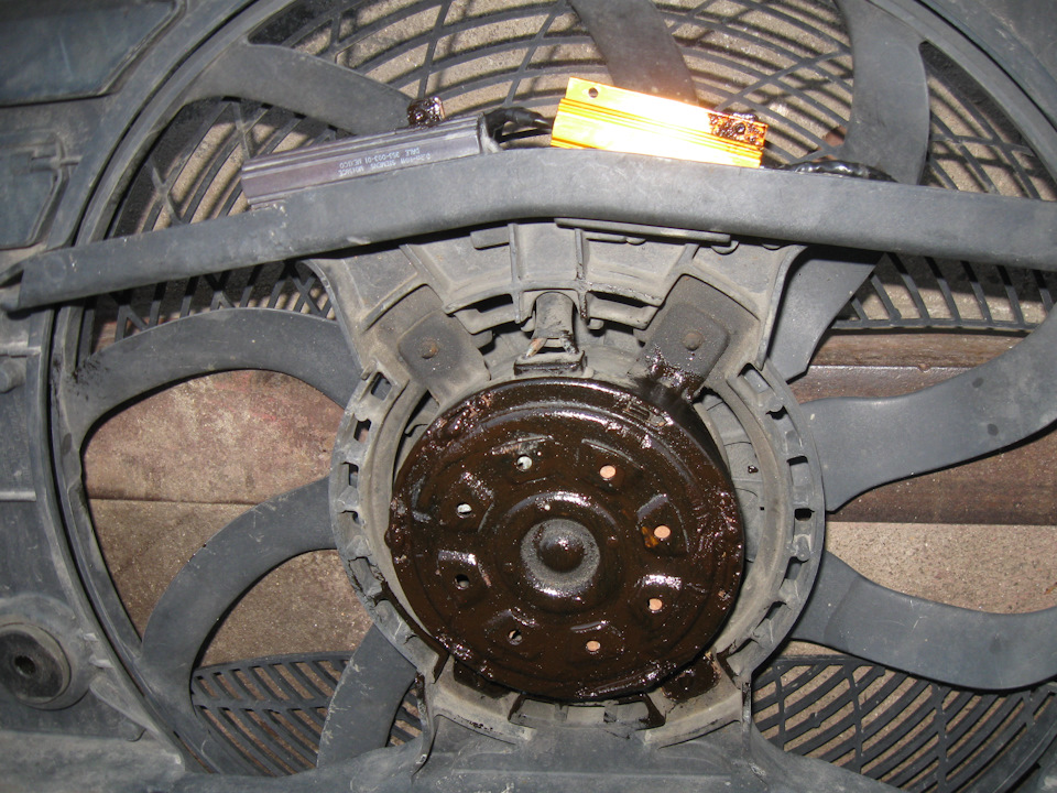

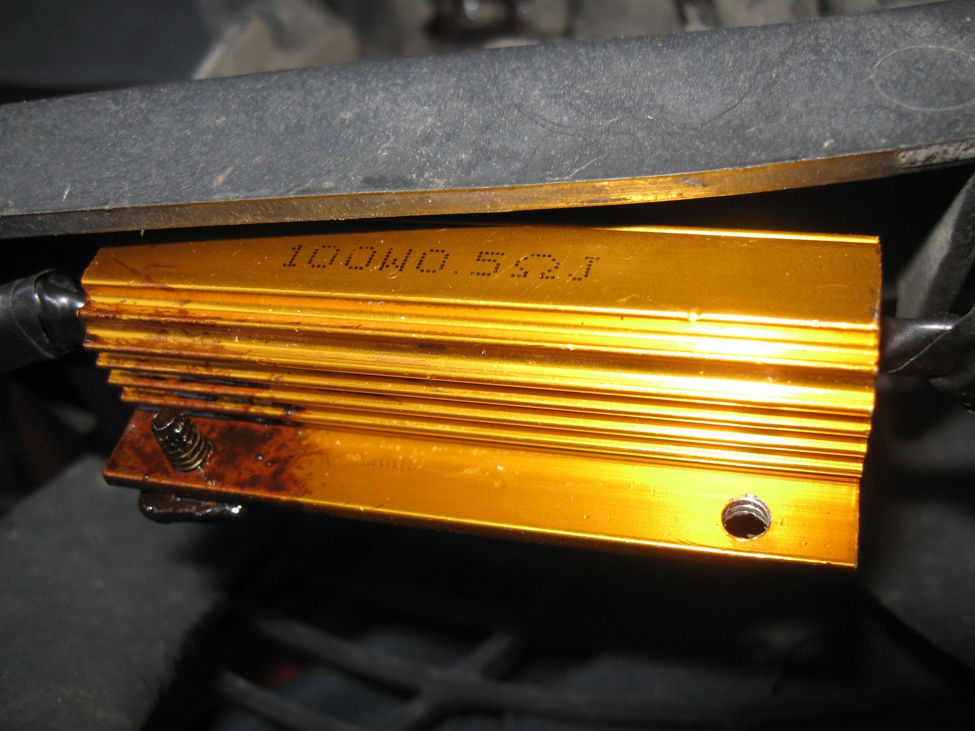

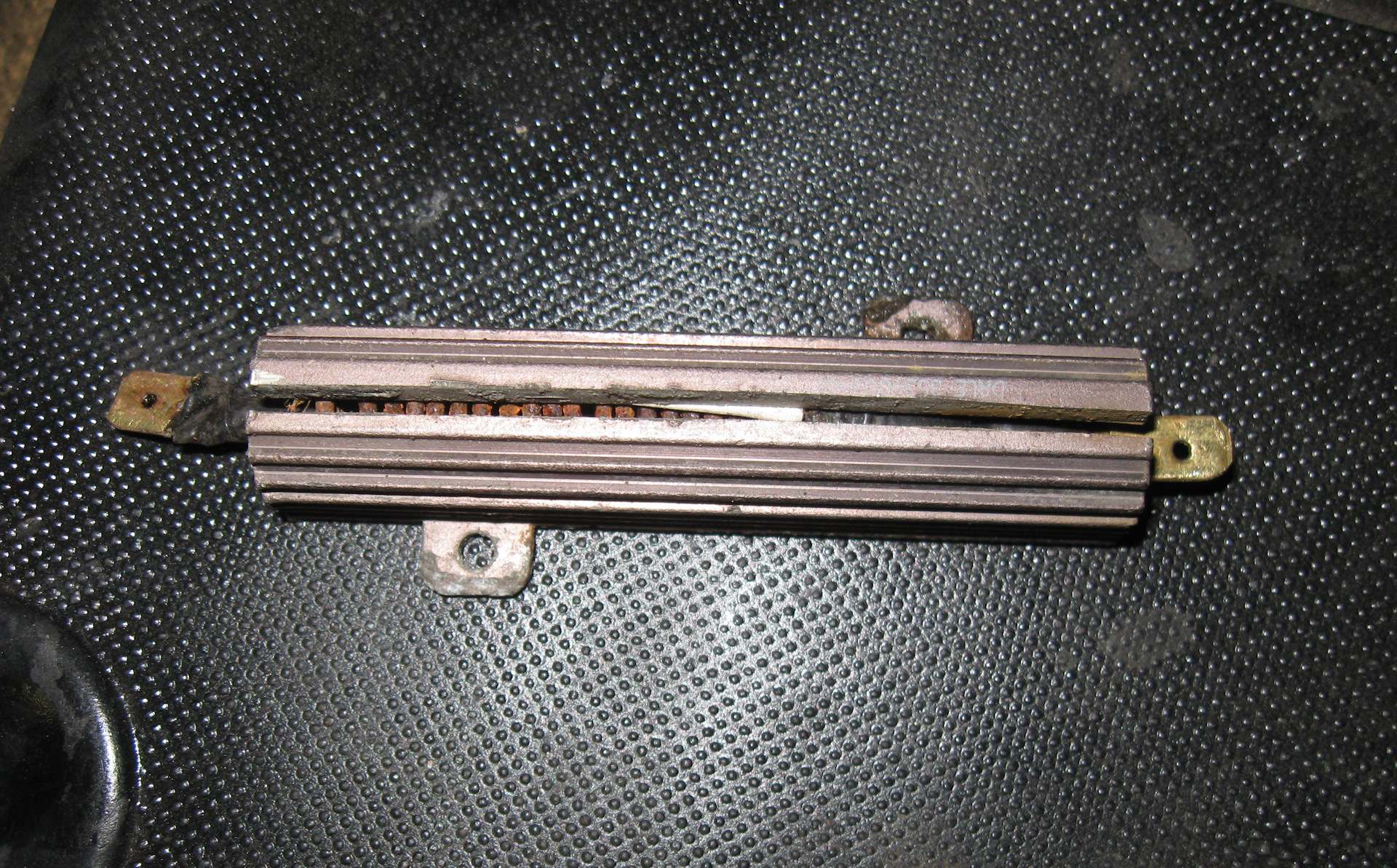

Прошлого www.drive2.ru/l/10516832/ ремонта самодельного сопротивления хватило не на долго: пропала первая скорость вентилятора кондиционера, и постепенно улетучился фреон.
Заказал в Китае фабричное сопротивление 100Вт 0,5Ом ru.aliexpress.com/item/1-…=2114.13010608.0.0.SoJNXE и установил вместо самопала. Появилась первая скорость (при подаче тока с АКБ), и она вполне сравнима с родной скоростью, если мне не изменяем память.

Если сопротивление вместо 0.5 будет 0.60 например но мощность 100w по форме точно такой же как у тебя, это будет критично?
Перепаял сразу два резистора, хватило на 2 месяца, снова не работает первая/вторая скорость, тоже заказывал такие же, может выйти из строя так быстро резистор?

А второе сопротивление каким наминалом?
//www.drive2.ru/l/10516832/ последнее фото.
Сенку вери
LYura530
Вроде как 0.2ом 80ватт?
Похоже на то.

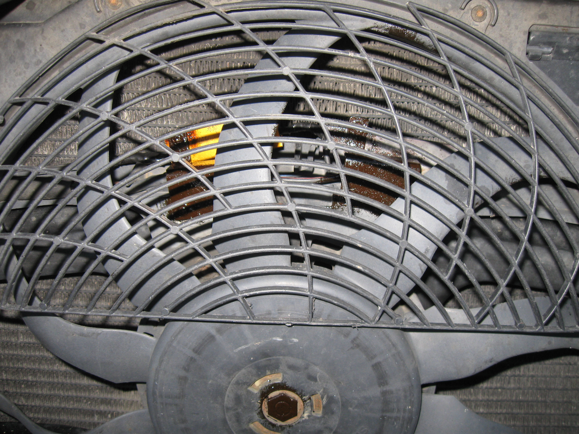

Вентилятор мовилью покрасил?)
У меня тоже перестал работать кондер, фреон вроде ест в системе, правда хз сколько, вроде всё включается, а результата ноль…
Мовилью, т.к. уже сто раз варился.

Вопрос! От скольких градусов начинает все это крутиться?
Если у меня стоит термостат на 82 (фактически температура устаканивается на 88 и потом уже медленно растет), то какие сопротивления брать, если все менять?
Первая скорость вентилятора кондиционера включается после включения кондиционера.
А разве этот вентелятор не помогает охлаждать мотор основному?
Быть может при перегреве в аварийном режиме включается. Но у меня нет такой инфы.
error0x0
Включается аварийно при перегреве. А так обычно при включении кондиционера вентилятор включается
