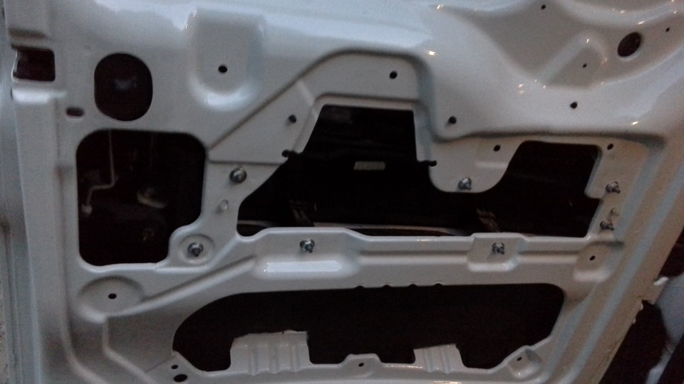

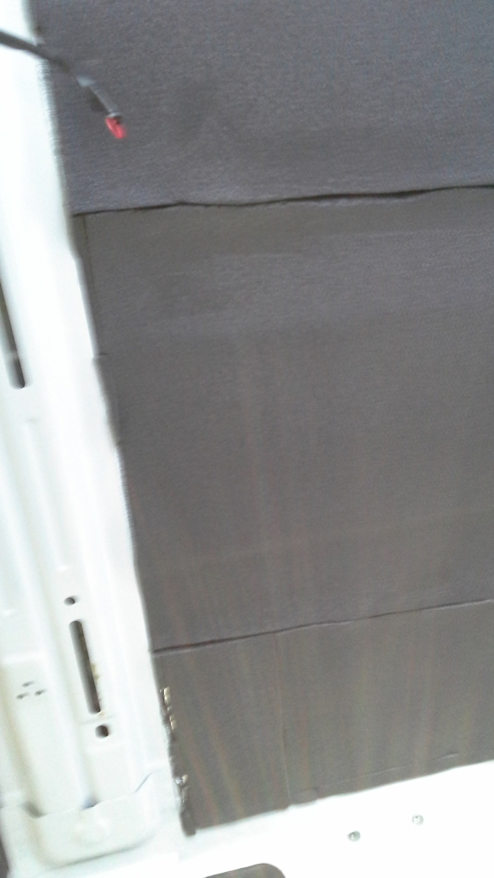

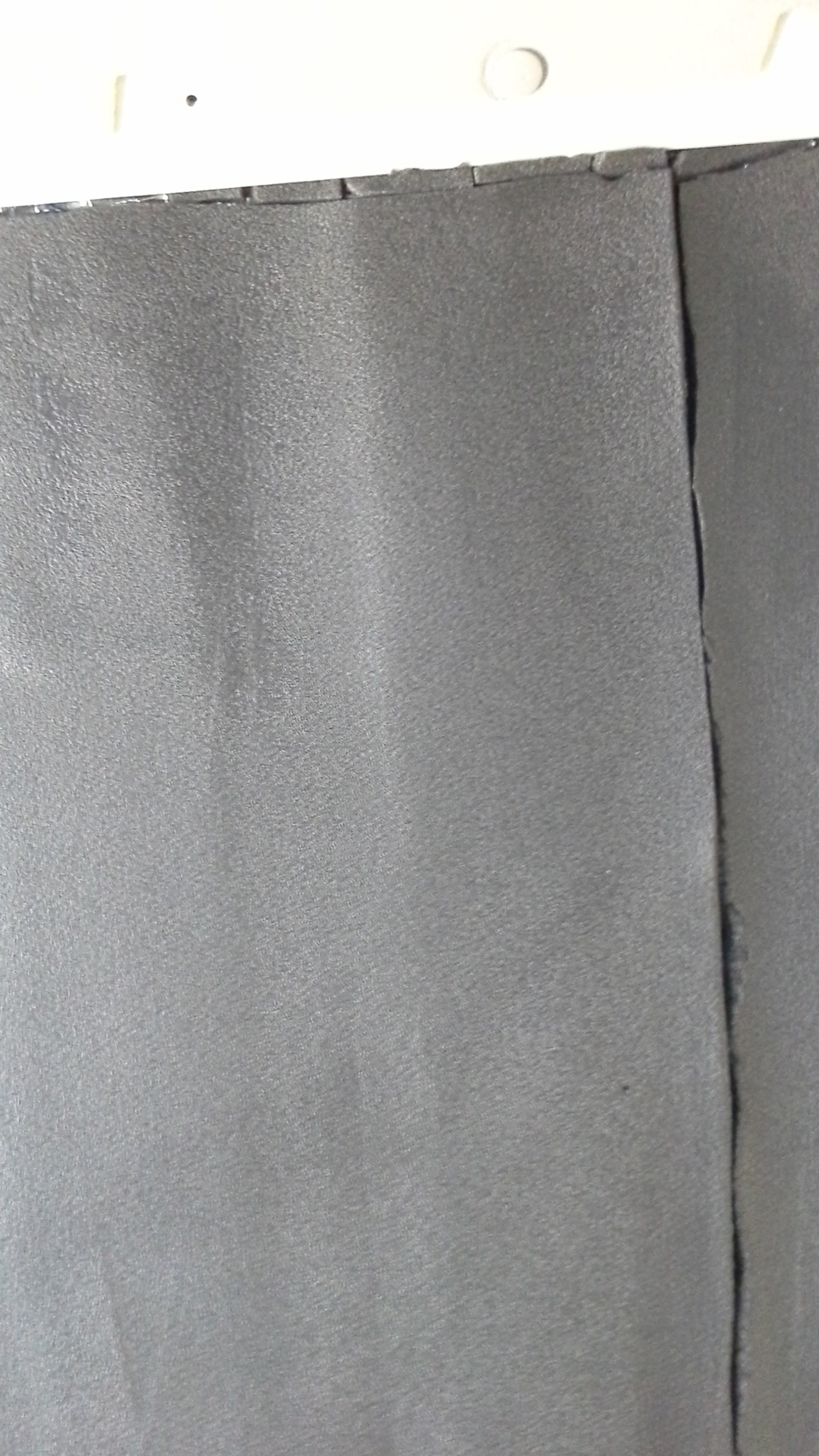

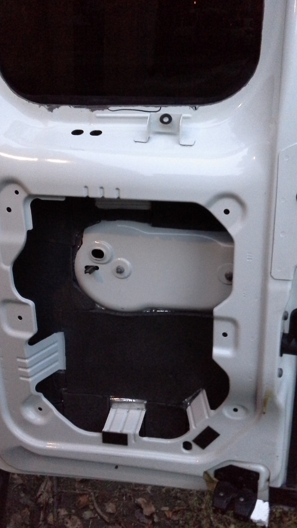

Сделал вибро и шумоизоляцыю.Для этого использовал:вибро-стп, шумо-сплен.Для поклейки необходим професиональный фен, и антисиликон.

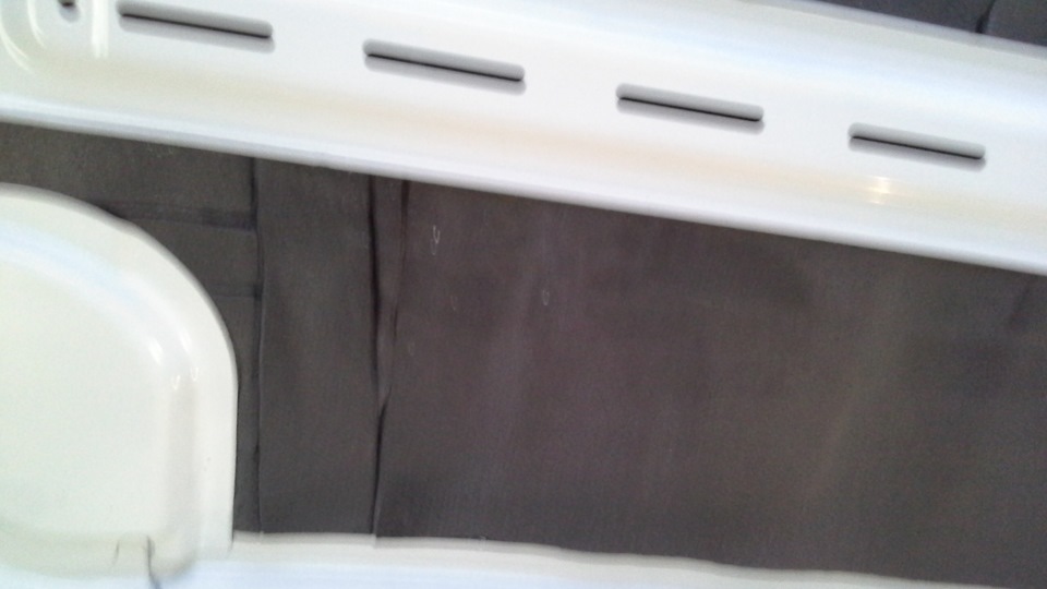

Обезжырить поверхность кузова антисиликоном, разогреть феном стп и наклееть на поверхность.Без фена не поклеется! Поверх клеется лист шумки(сплен).

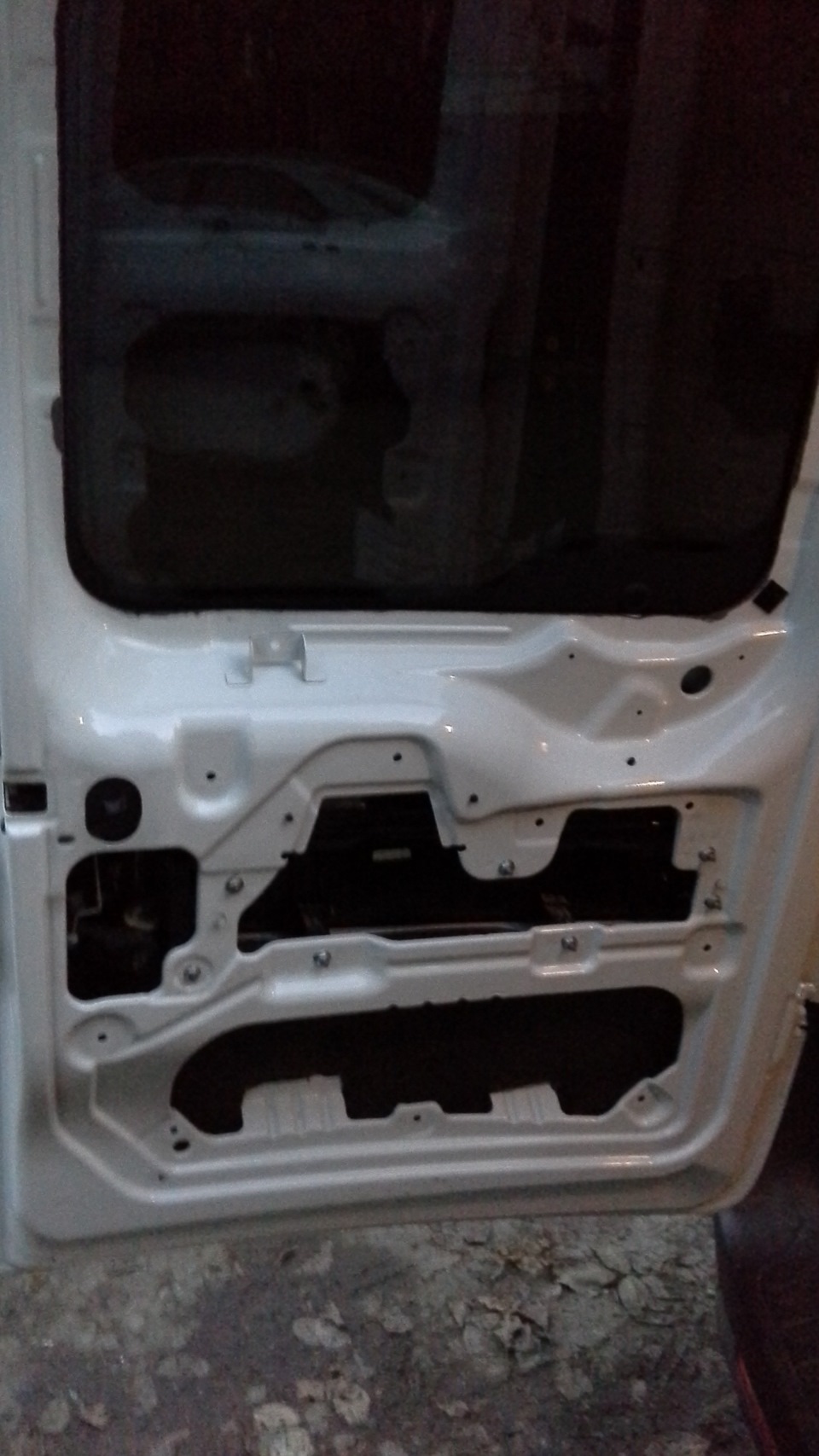

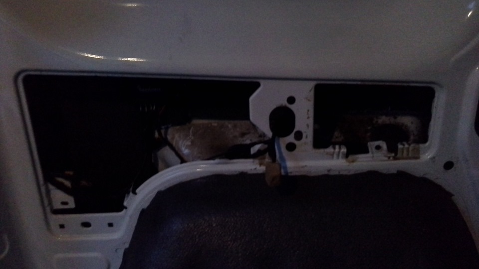

Заклеил пернии карты, задние, боковые, потолок и пол.Вообщем, провел полную шумо и вибро изоляцыю машыны.
Цена вложеного материала 440 $
Результат радует!Слышу только звуки в салоне.

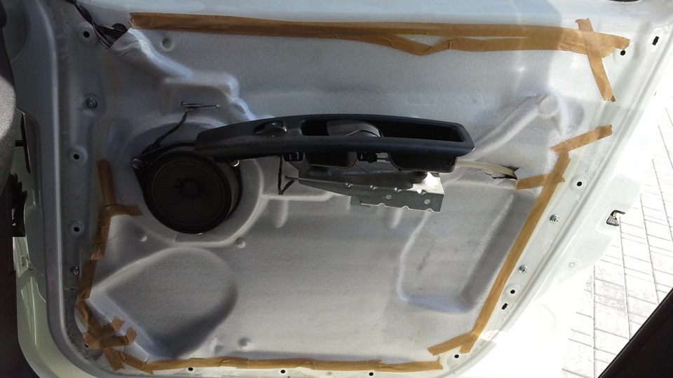

Фото делал вечером и по етому качество фото плохое.Сразу же одел карты, не хочу часто их снимать.Шумкой очень доволен, планирую проклееть еще капот и передние арки.
