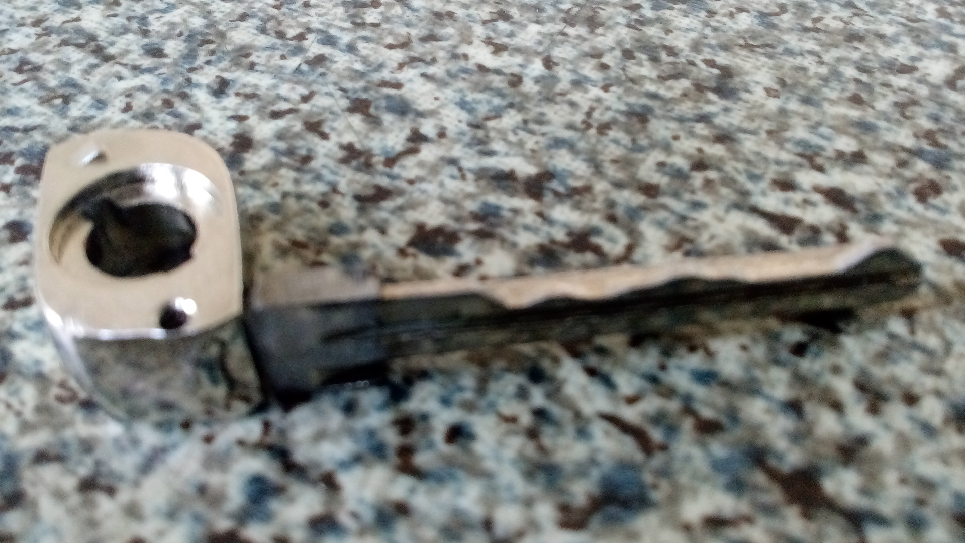

Вот та самая заготовка ключа, по которой делал родной ключ.

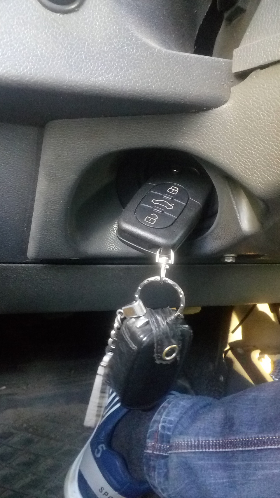

Присмотрел, очень понравилось, сразу решил купить. Только пришло на почту, погнал делать свой ключ в итоге вставил, подогнал, и очень доволен, в планах впендюрить сигу. Емблема сзаду ауди.
Нет ни какой инструкции, разобрал, выбил штифт ключа, "заготовки". По ней обрезал свой ключ, подогнал вставил родной ключ, забил штифт и собрал. Вуаля и всё готово.

В моем бж есть такой же, только я еще и сигналку поставил, все работает отлично, 3 мес пока без нареканий
Как делали ? По какой инструкции ?
А сам ключ не болтается?
Нет. Я засадил туго, и забил шплинтом.
