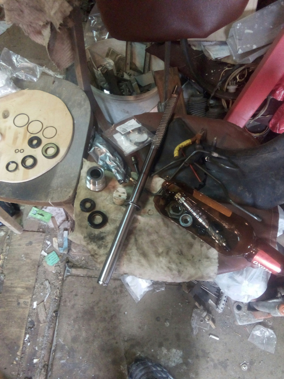

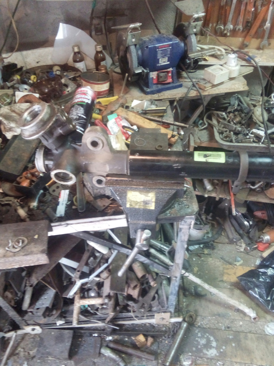

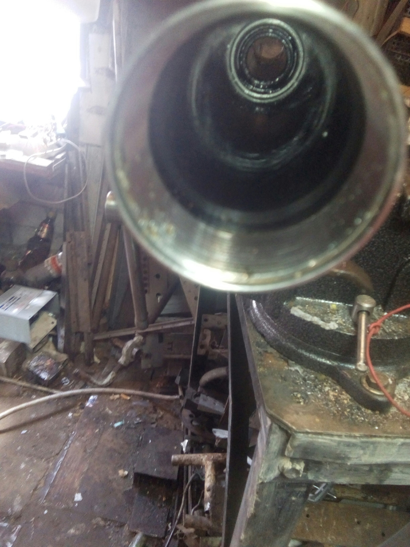

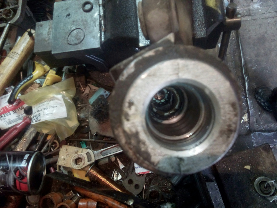

Ремонтирую рейку, подскажите кто и как доставал дальние сальники?
ибать мои веники… извини, мысли в слух. Ты только лишнего не засунь в рейку из всего того богатства, что вокруг лежит.
Все нормально, все лежит на своём месте.
))))) фэн-шуй
валом его от туда и выбей, а вот ставить я валом не рискнул

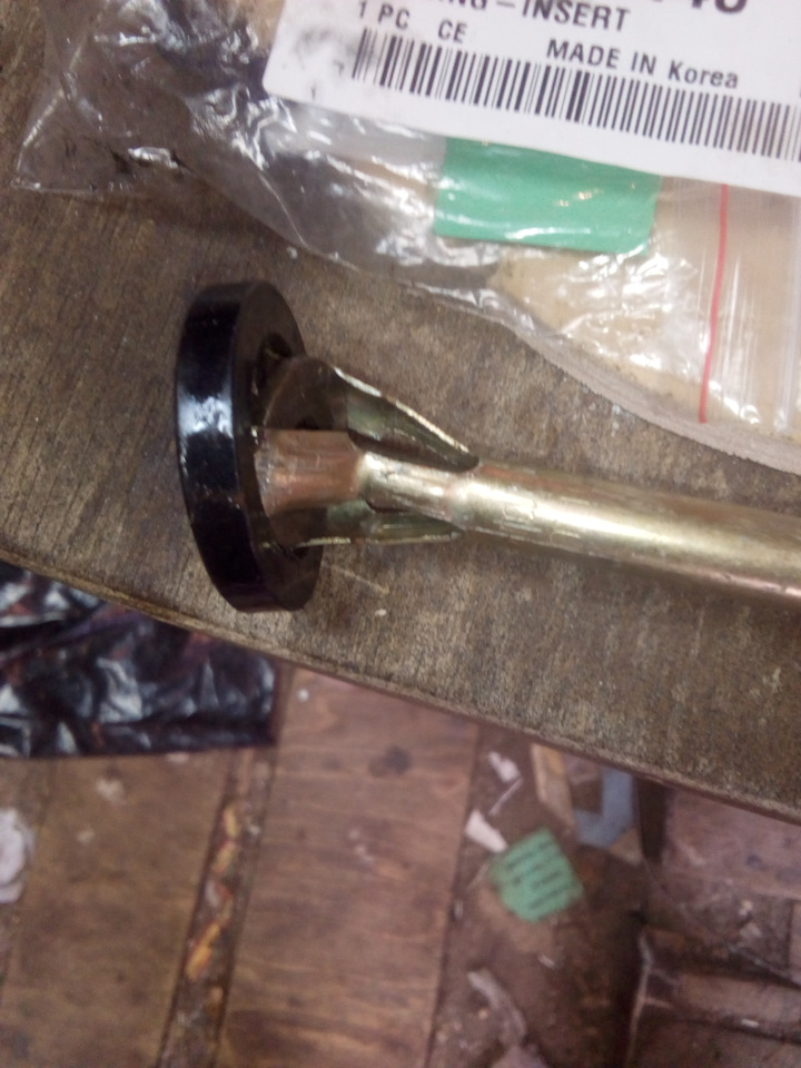

Сделал сьемник
заморочился)) выбить можно было и так, а вот ставить конечно лучше спец инструментом
Выбить нечем было, мало зацепа.
ну фиг знает, я выбил валом этой же рейки без проблем.
