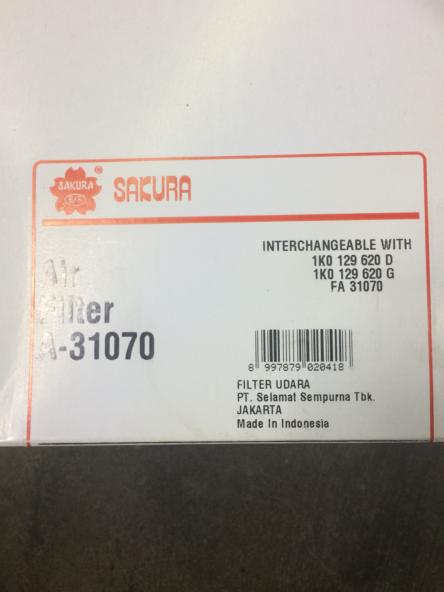

Запчасти на фото: 1K0129620D, 1K0129620G

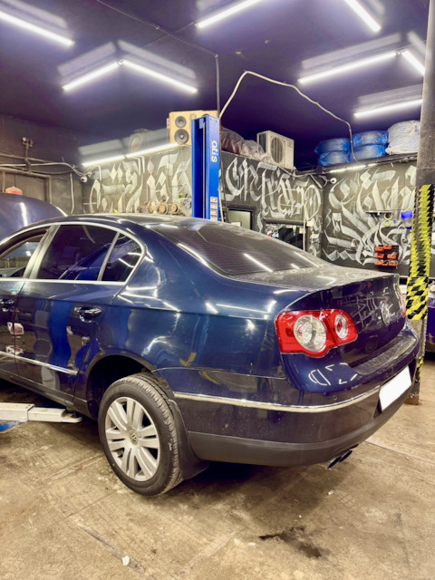

Сегодня утром загнал ТРАКТОРА на сервис.

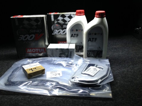

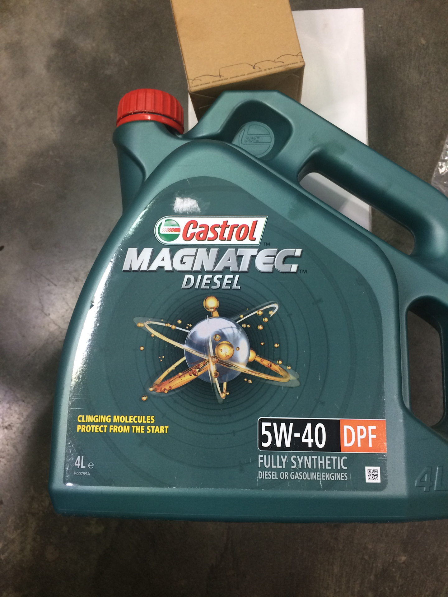

Итого закуплено:
CASTROL MAGNATEC DIESEL DPF 5w40 4lt — 2200р.
CASTROL MAGNATEC DIESEL DPF 5w40 1lt — 650р.
Фильт масл. оригинал VV. — 370р
Фильтр возд. Сакура — 350р.

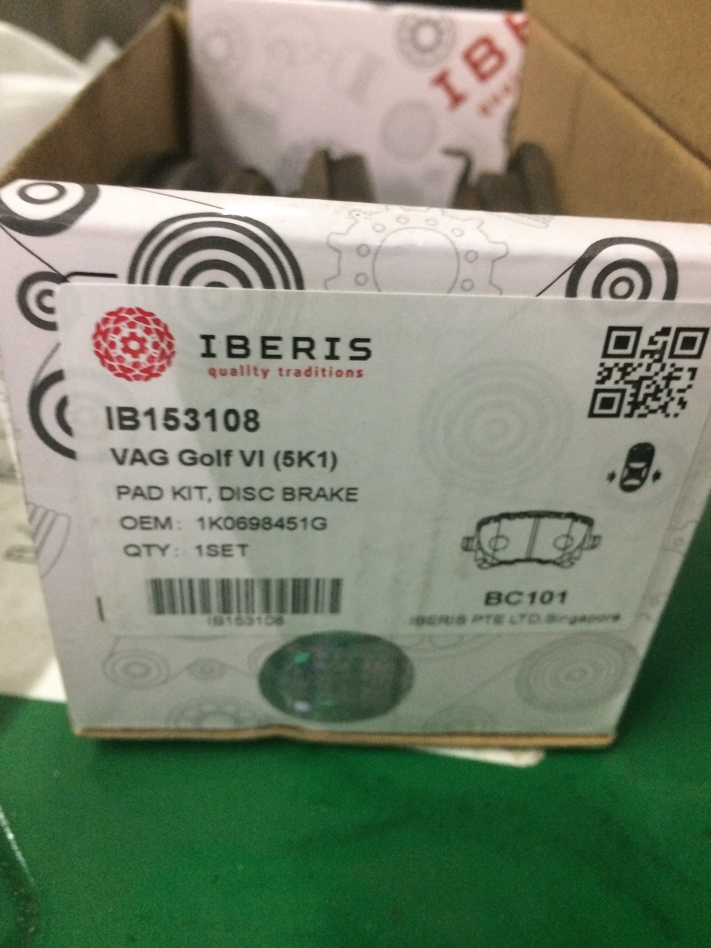

Колодки задние iberis — 800р.
Очиститель топливной системы(присадка, добавляется в бак при заправке — 500р.

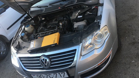

Производим работы:
Замена масла двс — бесплатно
Замена возд. фильтра — 300
Замена задних торм.колодок 1500р. Заклинил один из цилиндров, пришлось разрабатывать!
Чистка клапана ЕГР и дроссельной заслонки 1500р.
Адаптация DSG — 1700р. Диски сцепления живы и имеют совсем не большой износ, но подергивало на 1 передаче при трогании. Сказали этого больше быть не должно, проверим!
Фото запчастей с номерами прилагаю!

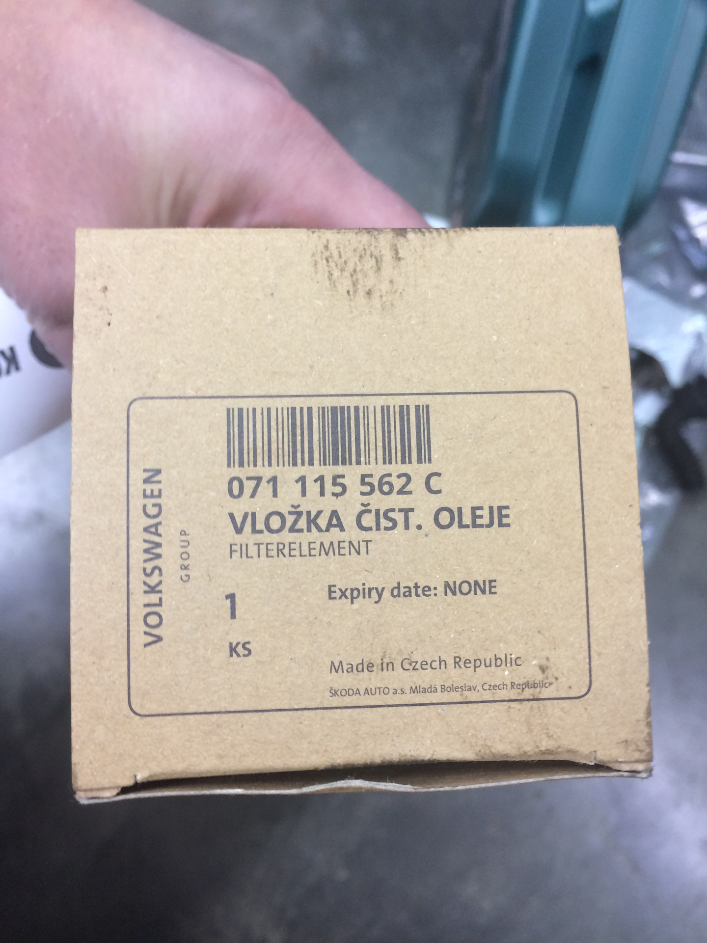

Запчасти на фото: 071115562C
Комментарии 2
ДЛЯ с моего мотора допуск 502/505, первый раз залил. До него лил оригинал.
Как масло себя ведёт? допуск 505 01 а не 507, да и читал что при прожарке оставляет лаковые отложения
