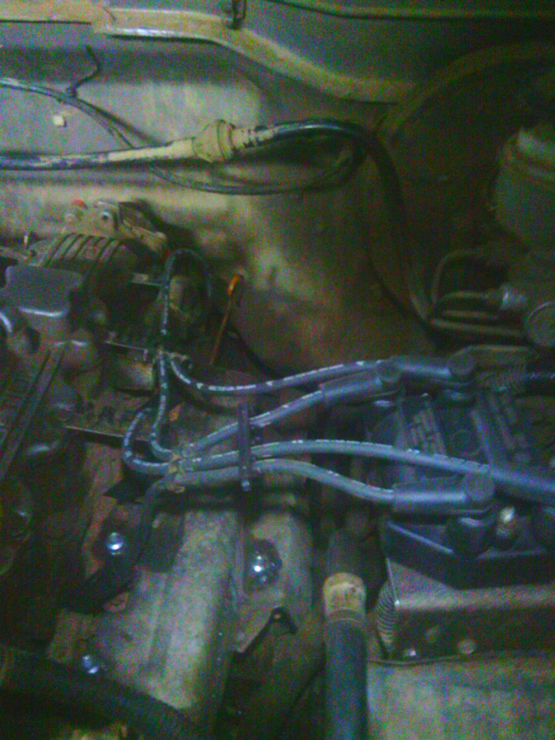

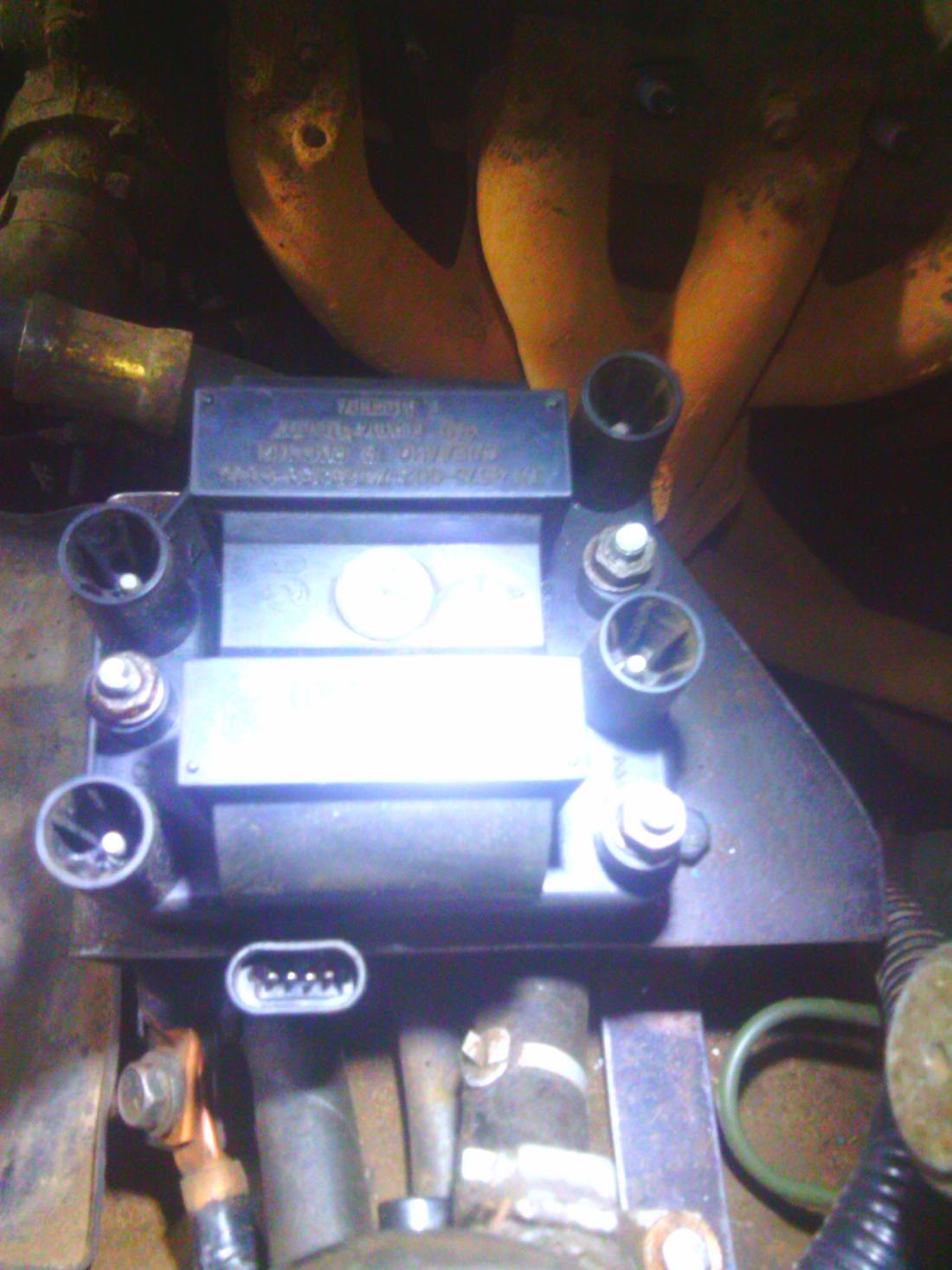

Убрал катушку зажигания, изготовил пластину и установил модуль зажигания возле аккумулятора, накинул провода ВВ провода(тоже ВАЗ)

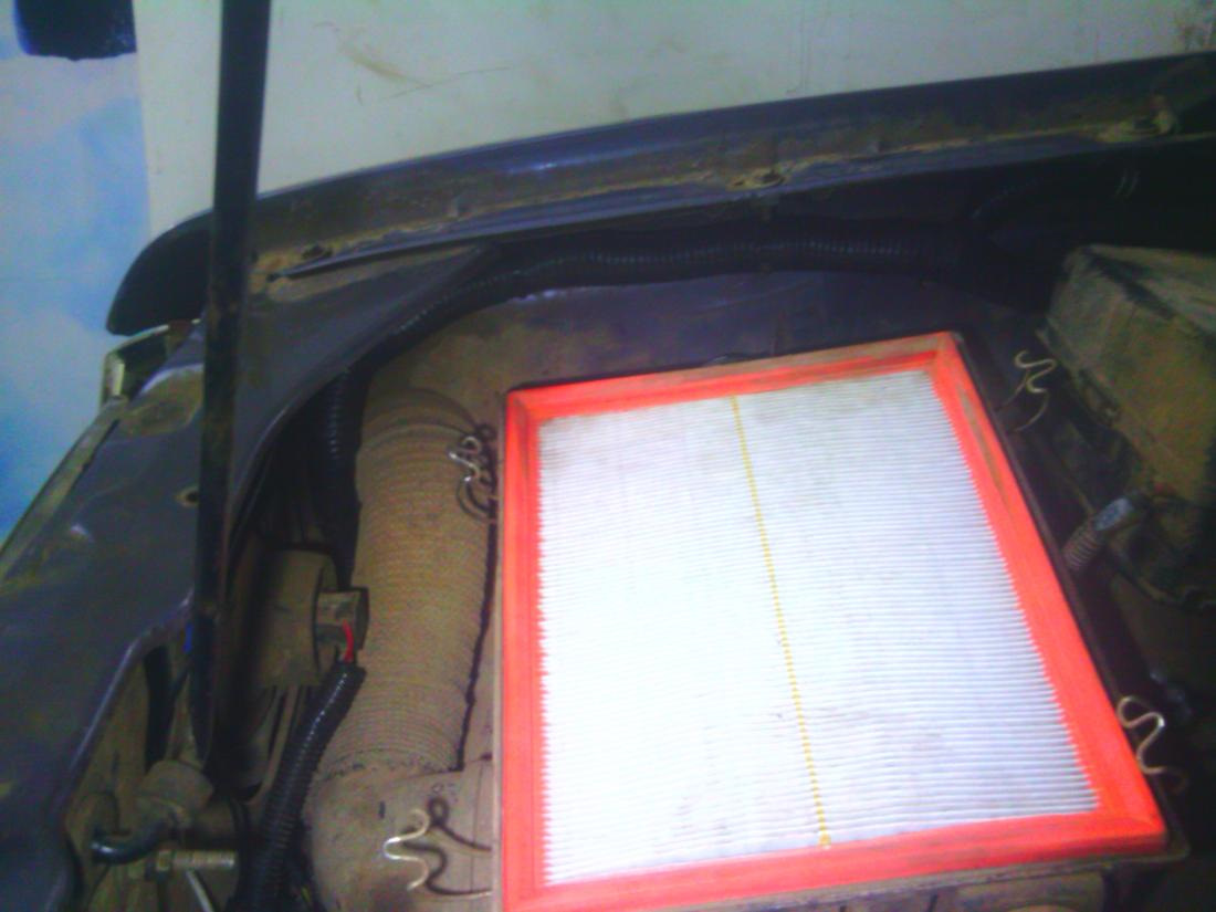

Сначала прикинул провода под капотом, обрезал лишнее (наращивать не приходилось). Ну и такой жгут отдельно на двигатель получился

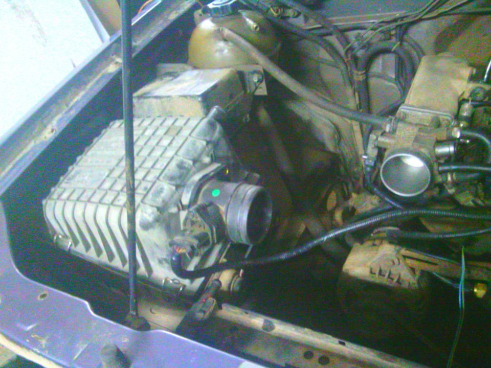

2.ДМРВ, для него нужно свою крышку, подобрал от Х22ХЕ, который с нижней частью нашего корпуса стыкуется в идеале.
