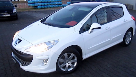

Пежо 308 2010 г.в., в сентябре прошлого года сработал вентилятор, приговорили в автосервисе заменила Термостат на BMW от единички, через 3 месяца вновь появилась ошибка Anti-полюшион, и молотит вентилятор, поехала на сервис говорят снова замена термостата, не стала менять, заменили свечи и была замена на оригинал, бензонасоса, один день машина ездила без ошибок и вновь такая же песня, по истечении 2 месяцев машина начала троить, при торможении когда обороты падают, особенно светофор, срабатывает бешено вентилятор на 2 скорости работает и до второго светофора также, температура не падает как стоит на 90 так и есть, теперь говорят меняйте лямда зонт верхний, помогите советом может был у кого такой случай, мучаюсь с этой проблемой уже больше 6 месяцев и результата нет.
По ошибкам пропуски зажигания в разных цилиндрах, катушку поменяли 2 цилиндра и постоянно ошибка слишком богатая смесь P2178
