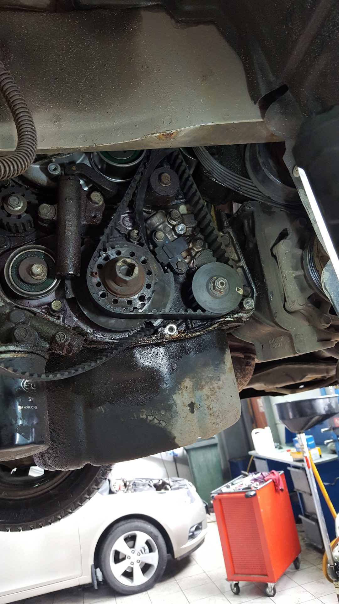

Всем привет, все никак не было времени написать в бж, вообщем на прошлой неделе поменяла Грм со всем сопутствующим. Очень вовремя это было сделано, потому что за пару дней до замены у меня оборвало балансировочный ремень и разбило пластиковую защиту. Ну да ладно. Все хорошо, что хорошо кончается. Был приобретен следуюший список запчастей:
Ремень Грм: 123XR29 mitsuboshi 666р.
Ремень балансировочный: 94195 dayco 206р.
Ролики ГРМ: балансировочный nep55-002b-5 ntn 537р.
Паразитный Vkm85000 SKF 460р.
Натяжной грм Pu106018jrr1dw koyo 536р.
Гидронатяжитель: btm003 aisin 2677р.
Сальники грм: md343563 447р.
Md372536 177р.
Md365697 365р.
Md343565 213р.
Помпа: gvm-70a gmb 1258р.
Натяжной ролик насоса: gt60-060 gmb 702р.
Ремни гур кондей генератор: 5pk940 mitsuboshi 311р.
5pk1360 dayco 425р.
В процессе разбора обнаружилось что гидронатяжитель подустал, помпа подтекала. Сальники умудрились уговорить оставить родные до следущей замены, тк даже не потеют. Наконец то перешла с красного антифриза на зеленый. Все заменили без особых проблем, заисключением того что желательна нужна новая защита ГРМ. Следующий этап замена прокладки клапанной крышки.

Умница! Ток чёт подмасленное, ни где ещё сальники не текут? А то масло для ремня ГРМ очень плохо!
Знаем, течет с клапанки и течет поддон. И то и другое поменяем))
Ну поддон вообще просто, он на герметик сажается, а под клапанной прокладку меня, тянуть нет смысла. Проверено:)
Да есть прокладка, клапанку покрасить просто хочу) и про поддон знаю, жду когда по тыще появится от чери) но не одно не второе не течет на механизм грм) да и масла с этими соплями за 10тыщ ни грамма не подлили)

А чего все в масле гидронатяжитель брать надо было оригинальный
Клапанка и с поддона где герметик течет. Гидронатяжитель хороший, почитайте. Я весь драйв перекопала перед тем как купить
Молодец! у меня пройден этот этап, если клапанная сопливится не тяни с ней, меняй прокладку при первой возможности.
