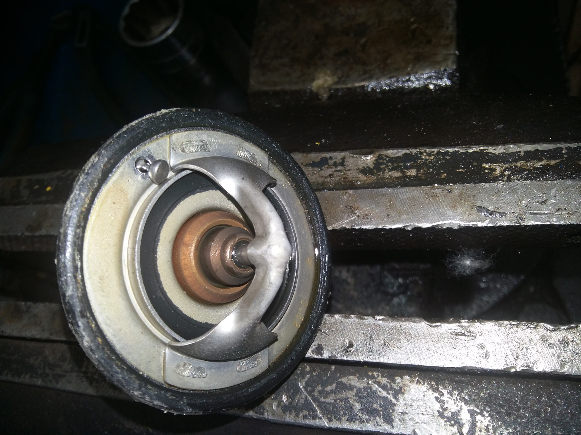

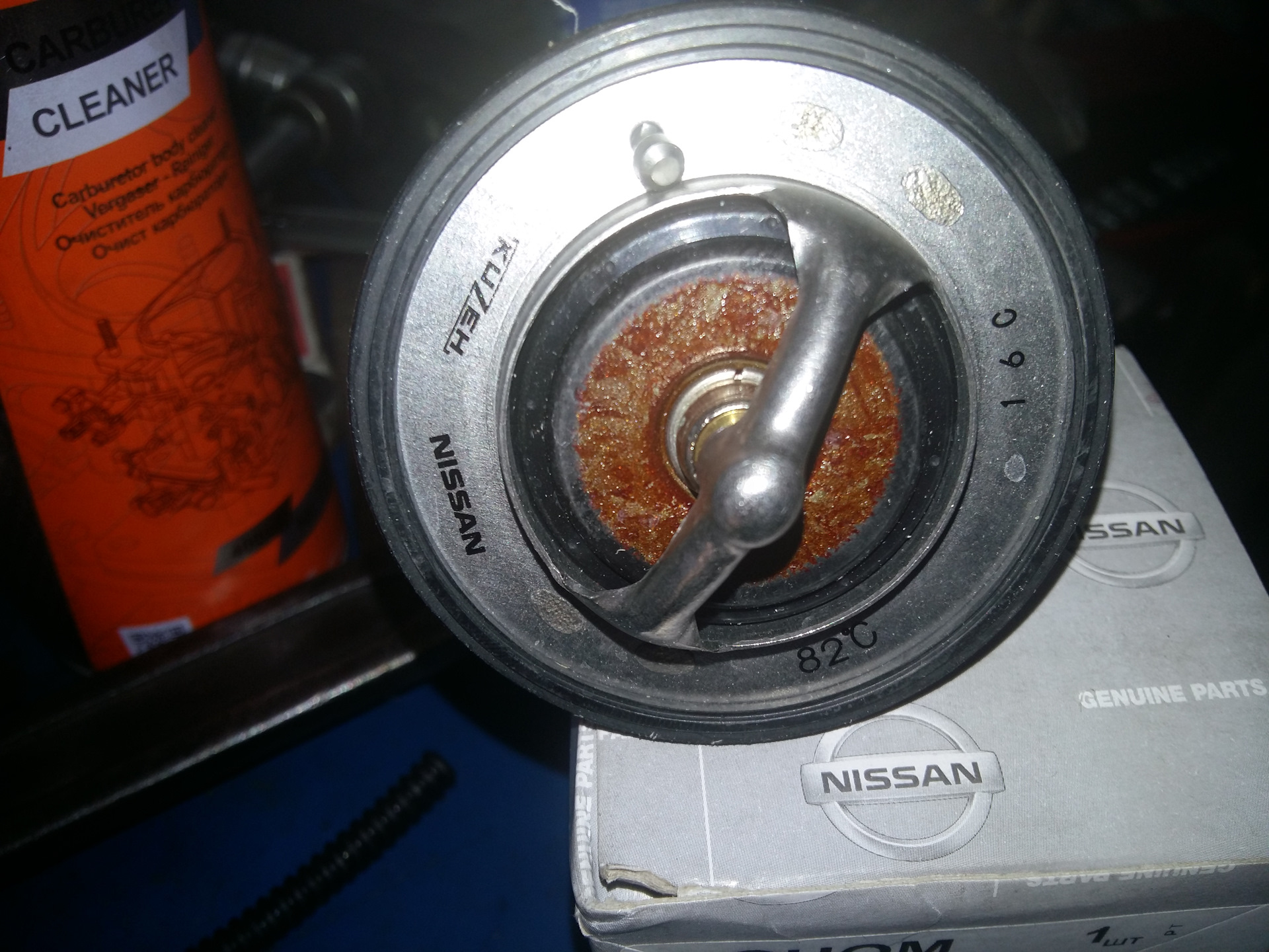

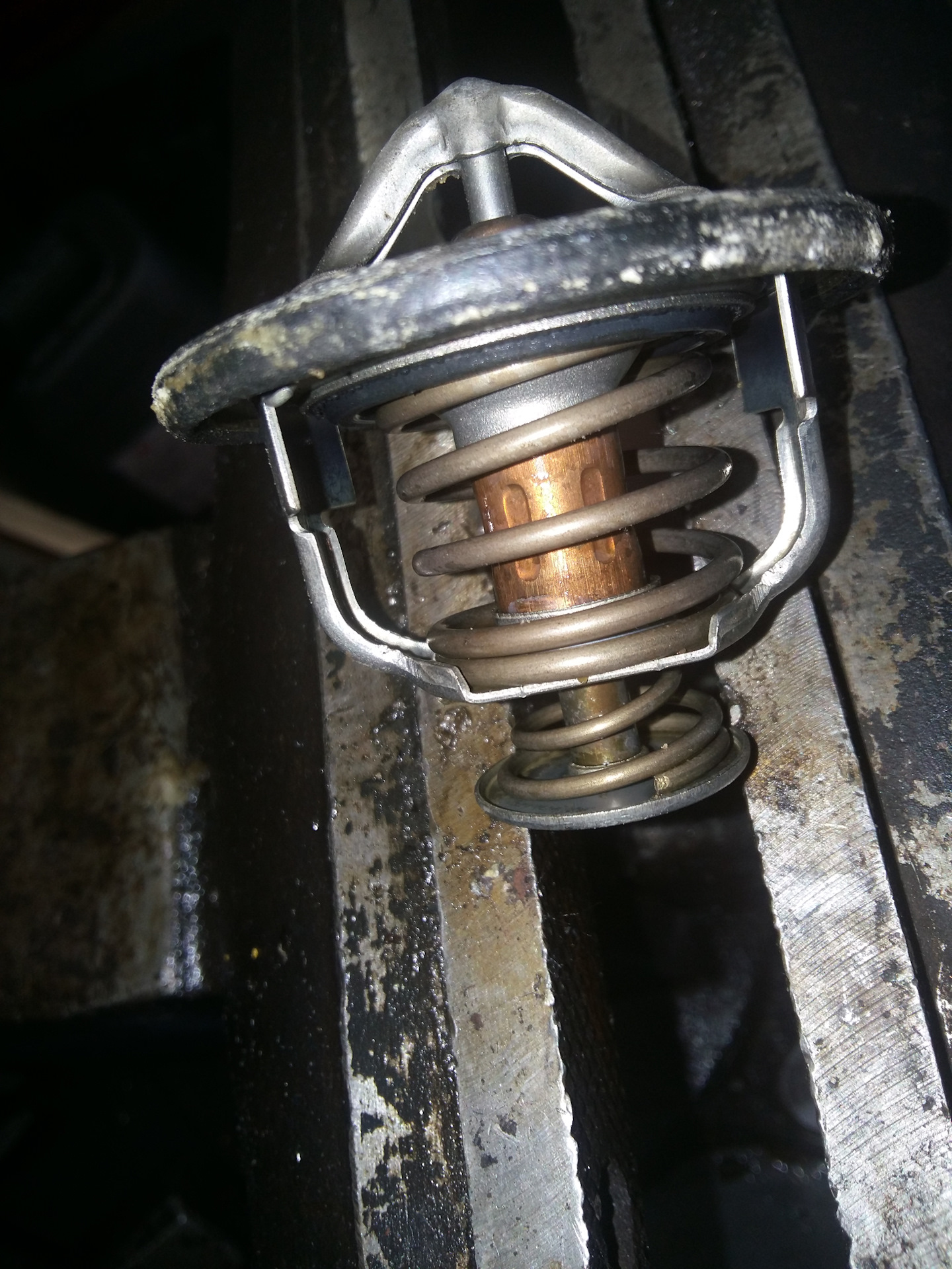

Всем привет
дошли руки поменять термостат (старый стоял не понятно какой -перестал работать)
цена вопроса:
Термостат NISSAN оригинальный 350 грн
Работа 200 грн

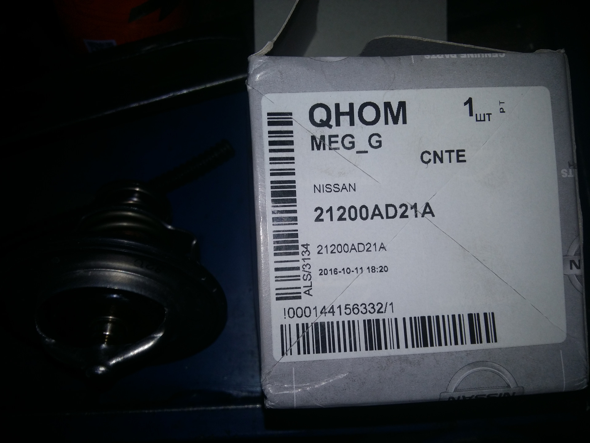

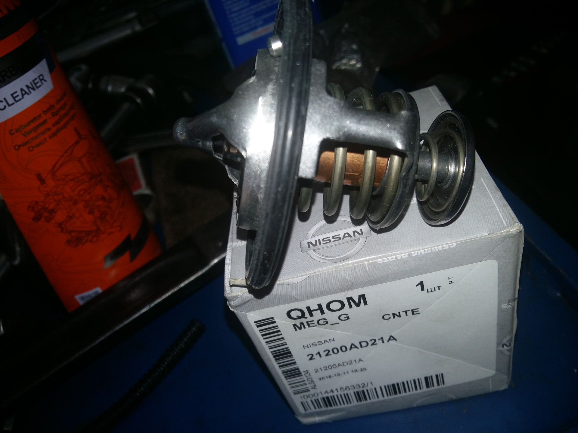

Запчасти на фото: 21200AD21A

А как аналог 21200-AD21A похолоднее найти?
Автор, как там там температура двигателя?
Тогда ждите оба
я с такими вещами не играюсь, должно быть от 88 до 91градуса, так пусть и будет
У нас поднимается на родном термостате до 100. Посмотри тут выкладывало уже несколько человек такие показания температуры на машинах.
Зря, надо тойотовский на 76градусов
Что с вами случилось почему все меняете на 76 вы думаете в ниссане сидят мудаки и по этому поставили именно такой. Для нормальной работы дизеля она должена находится в пределе от88 до 91градуса.
все хорошо. гбц поменяли за деньги вместе с термостатом. теперь стало еще лучше. на дорестайле холодный термостат+доп насос это обязательный комплект, если не хочется раньше времени на замену гбц попасть
доп насос-это куда ставится?
и номерок доп насоса можно?
В ниссане такой насос не предусмотрен ))) нафига играться с такими вещами?
