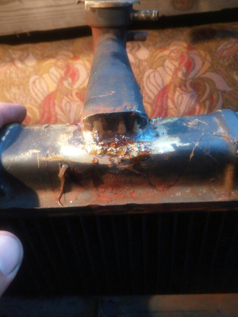

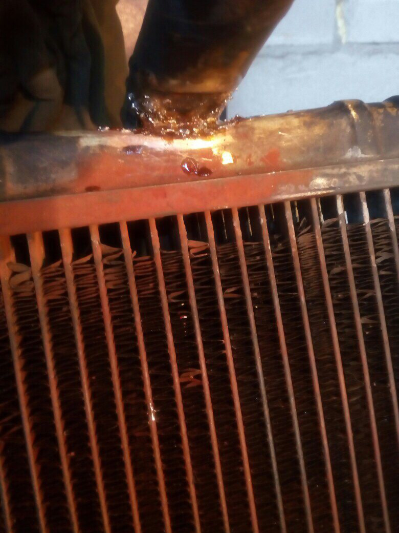

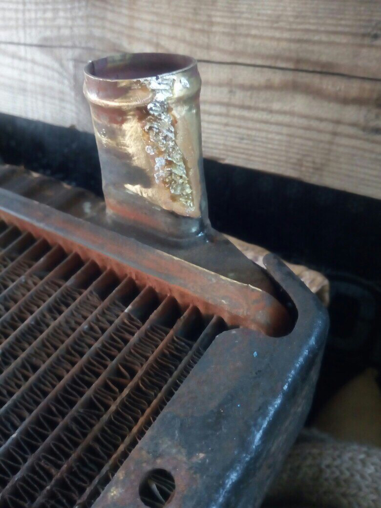

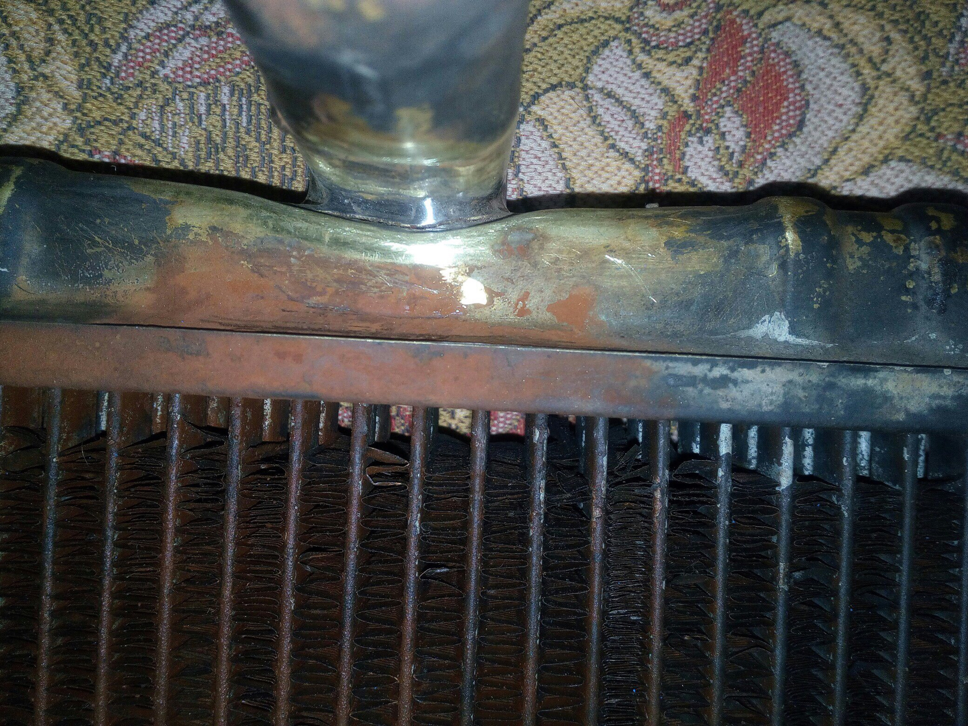

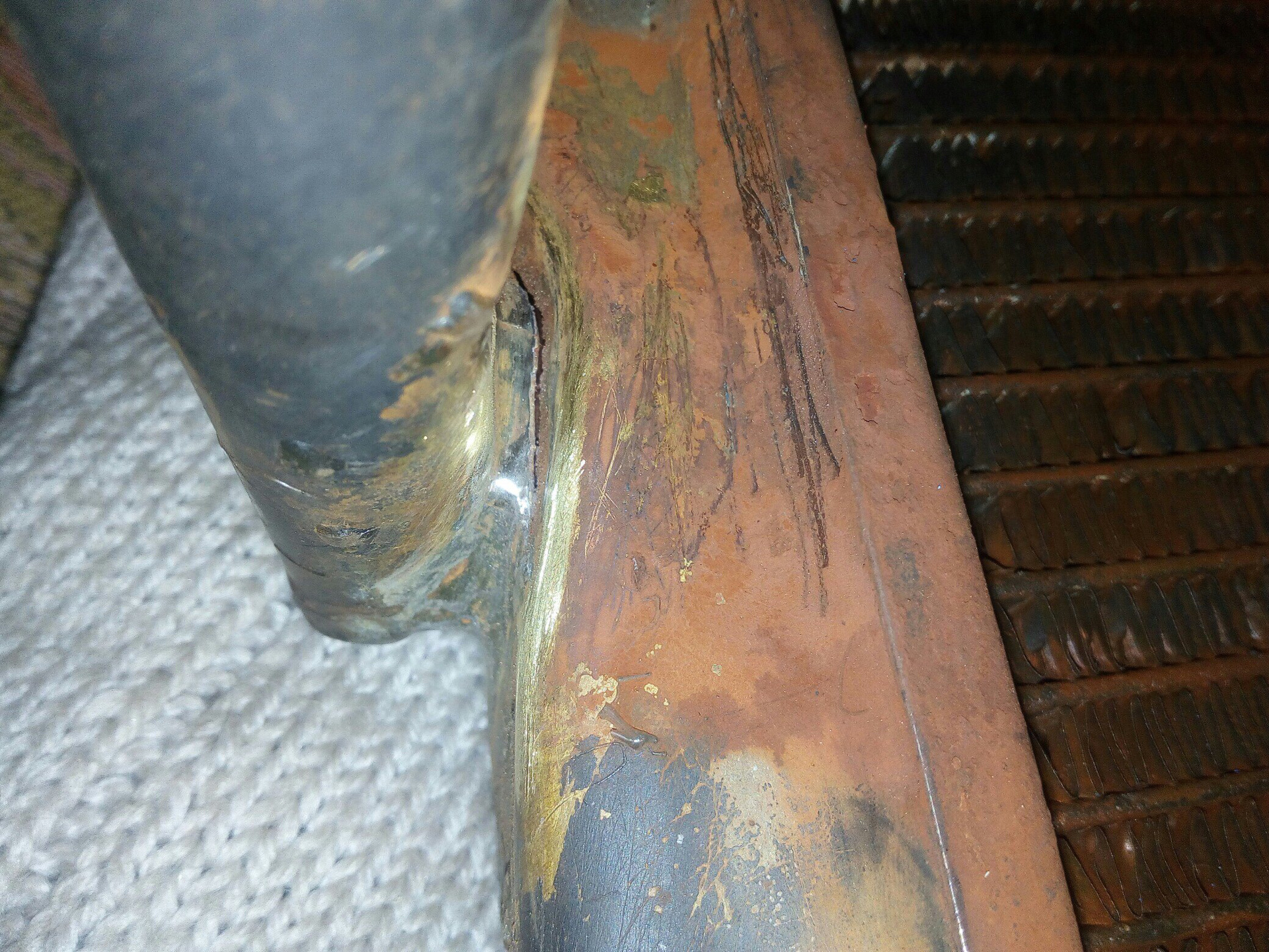

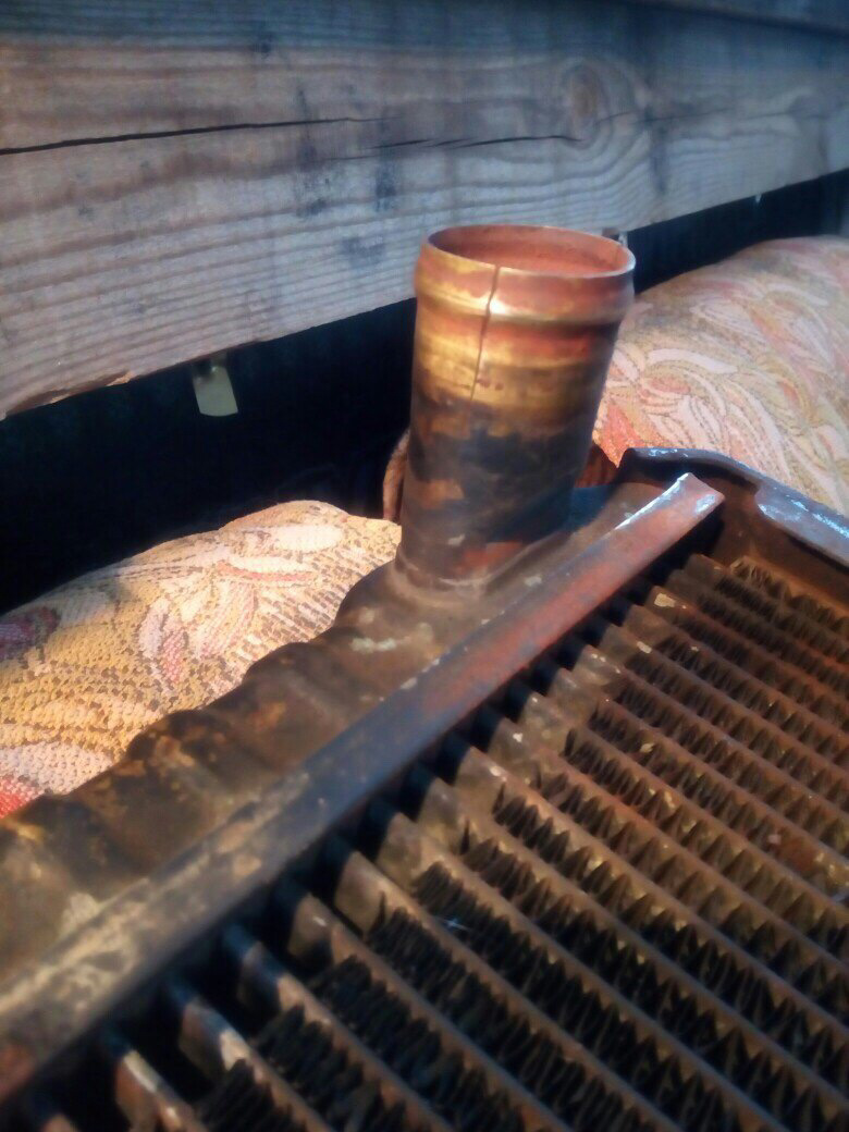

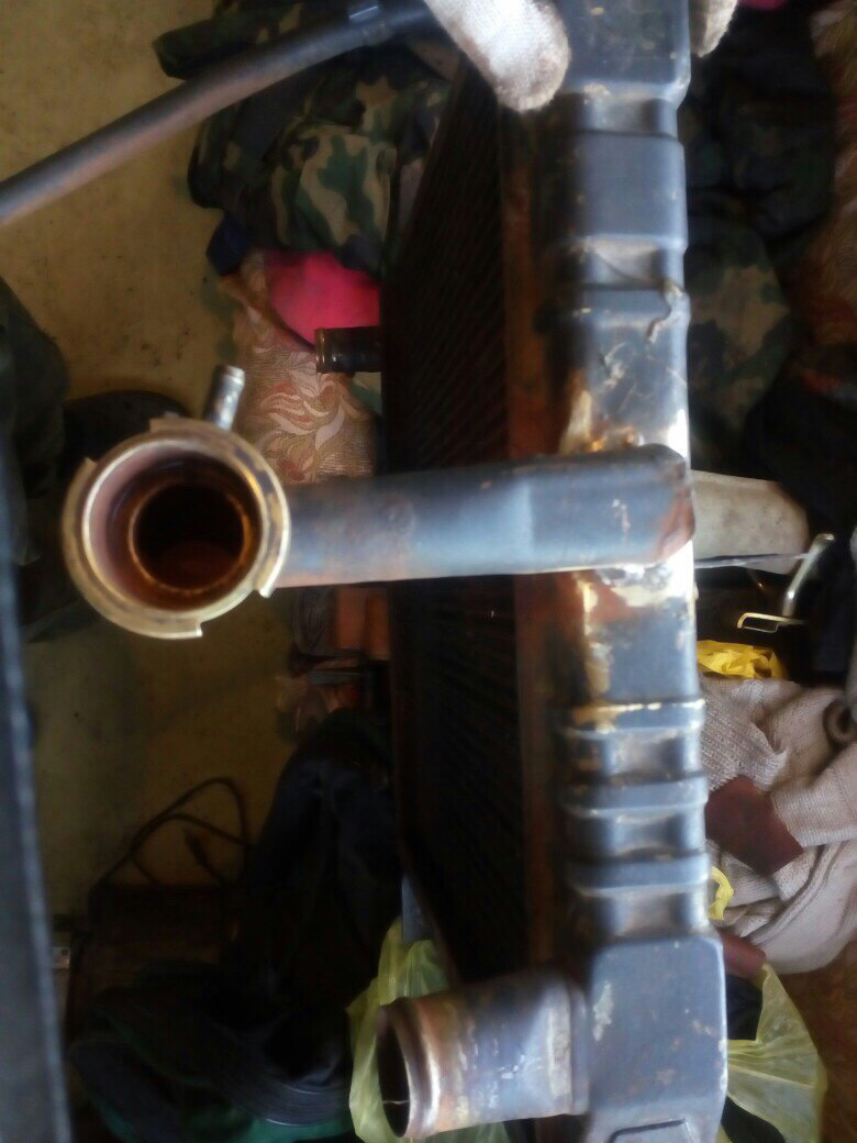

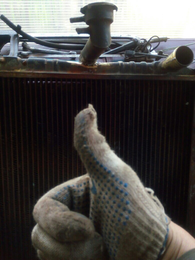

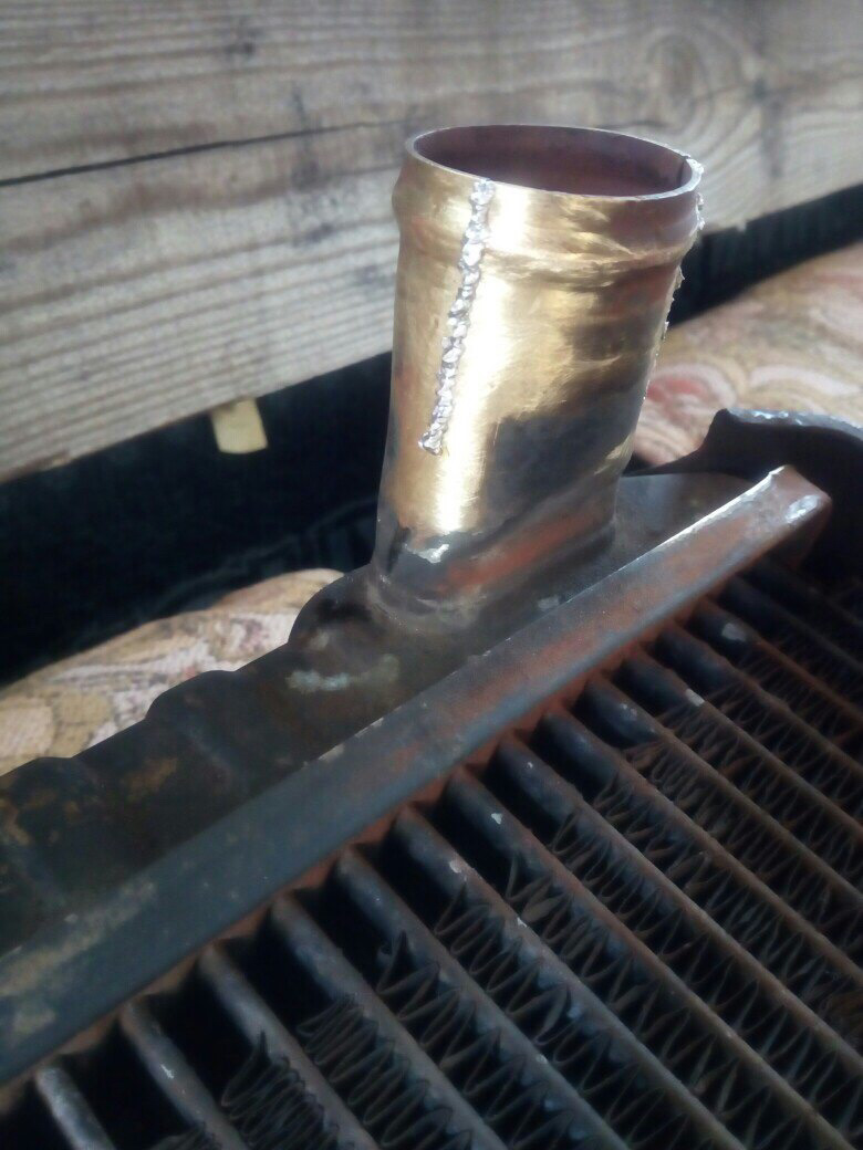

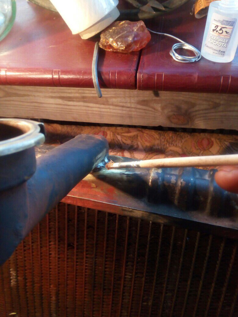

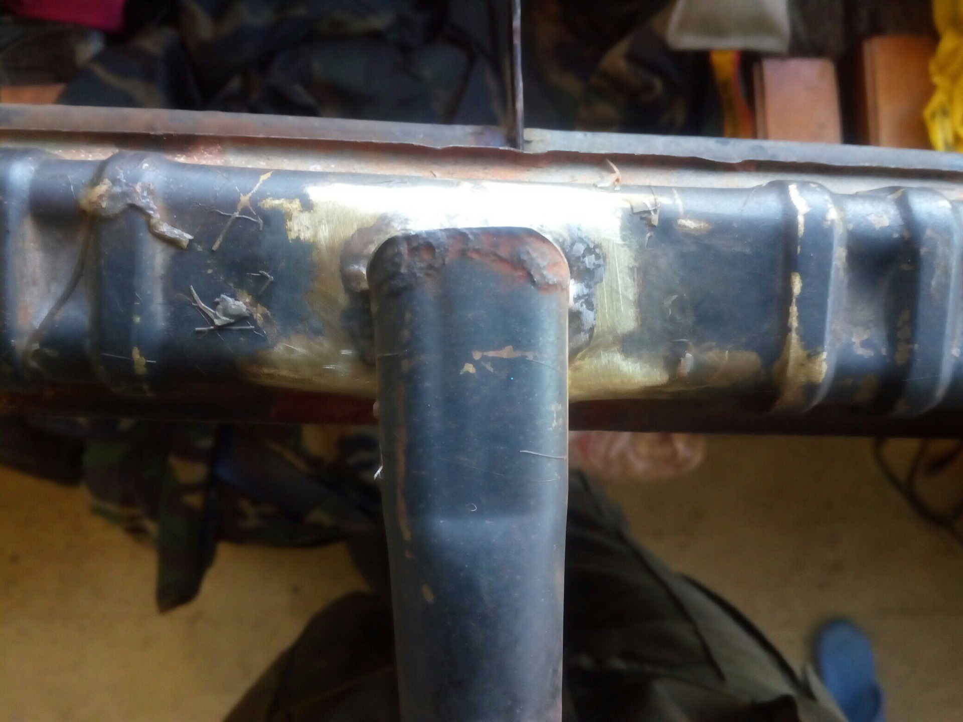

Еду я значит довольный по области и стало мне прохладно решил печку включить. Рычаг повернул а мне холодом задуло я резко тармозить… смотрю из залевной горловины пар выходит . Думаю приплыли, кое как доехал до дома и начал потрашить. новый покепать не вижу смысла решил запаять вот полный фото отчёт

Держит пайка? Не мокреет?..
Пока не могу сказать… жду поршневые кольца что бы поменять… а пока все разобрано

Вот тоже есть видос.
слабоват паяльничек для такого дела.

Паяльник на самом деле хороший… и он единственный который был под рукой
