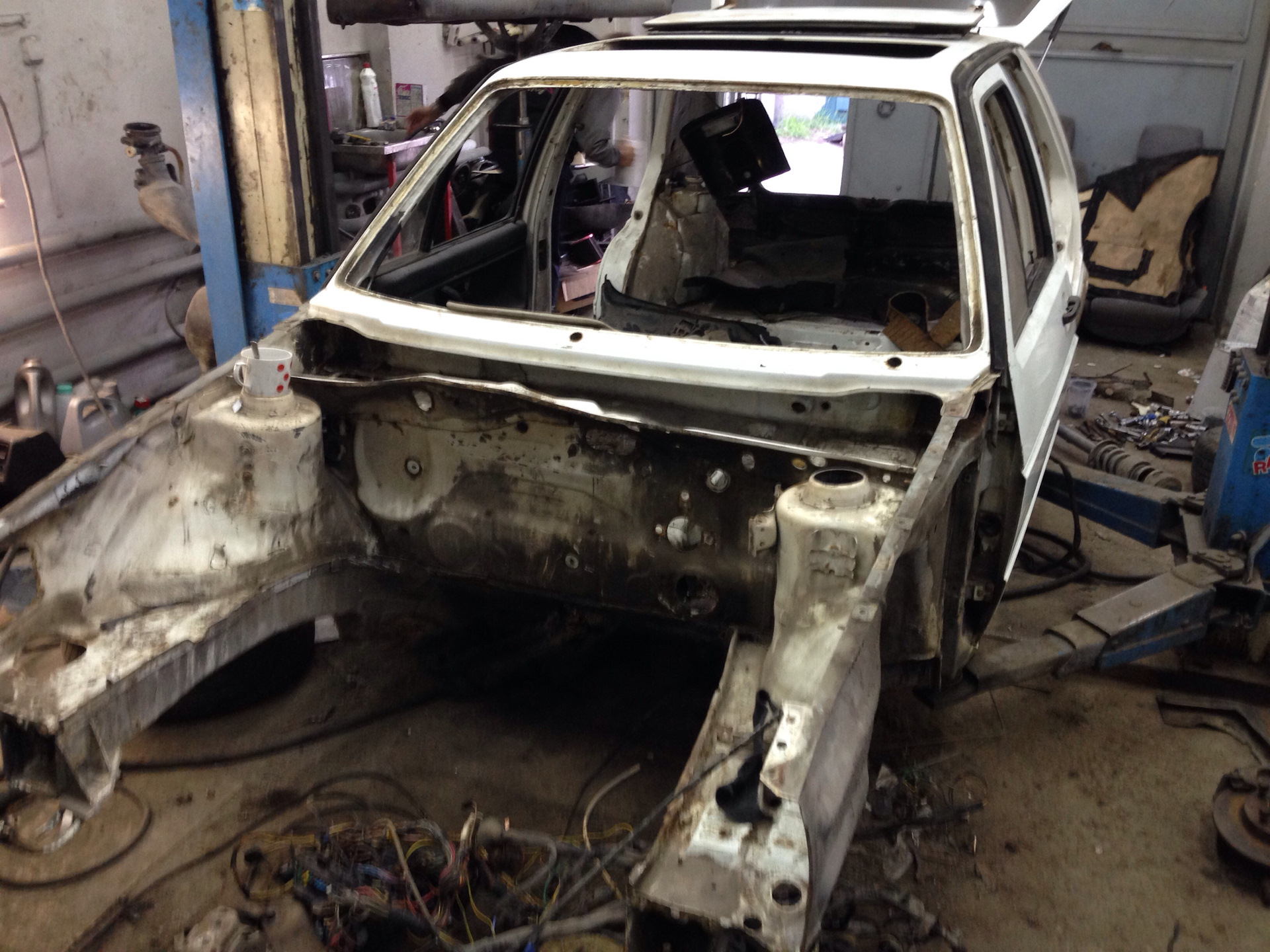

Освободился от лишнего )
Готовлю к переварке пороги, днище, лонжероны местами, зачищаю все ржавые места
Арендовал бокс, подъёмник свет газ вода канализация ) короче все дела .
Подскажите парни какие пороги лучше взять, какие усилители порогов, ? Бюджет не резиновый, но и дешевить не буду .
Так же в поисках бесфорточных дверей, и широких бамперов

Пороги klokkerholm лучшее, что есть из штампованных.
У них и усилители есть.
www.klokkerholm.com/xProductCatalogue/Default.aspx
Себе вообще думаю всунуть кусок квадратной трубы по всей длине вместо усилителя.
Клоккеры вроде и хорошие, оцинковка даже )) но тонковат металл. А усилитель я брал для ваз 2107, дешевле гольфовского на целую 1000 рублей. Хватит на 2 порога.
Три года клокер весит с лева и усилитель от восмёрки вовсю длину порога)
В России же Жигули есть. Точно, я и забыл, что вам не так тяжело достать кузовные детали от них. У меня в Беларуси если и достать, то будет дорого.
Да ладно? Усилитель порога стоит 130 русских рублей. Ваших рубля 4 выходит.Ну это не суть. А с любой другой марки ? Или на крайняк полосу железа вваришь ))))
