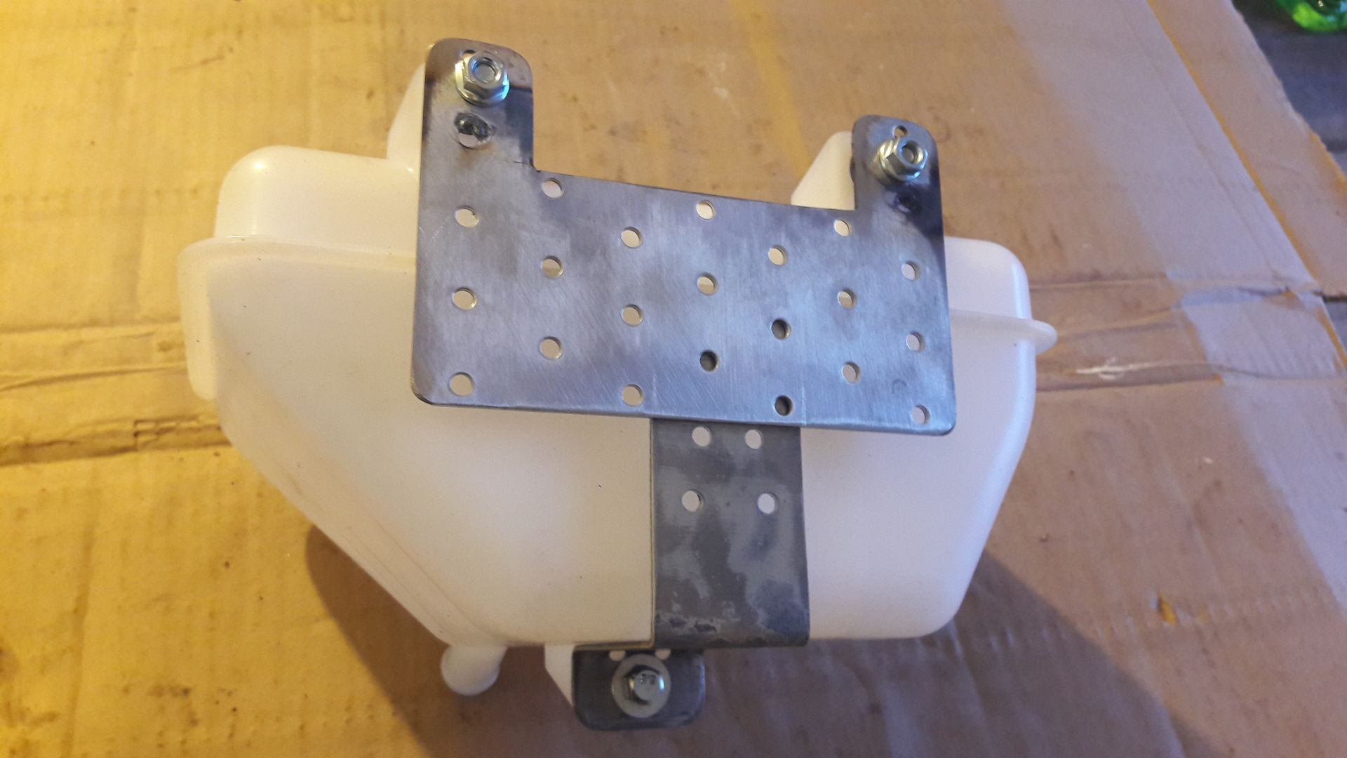

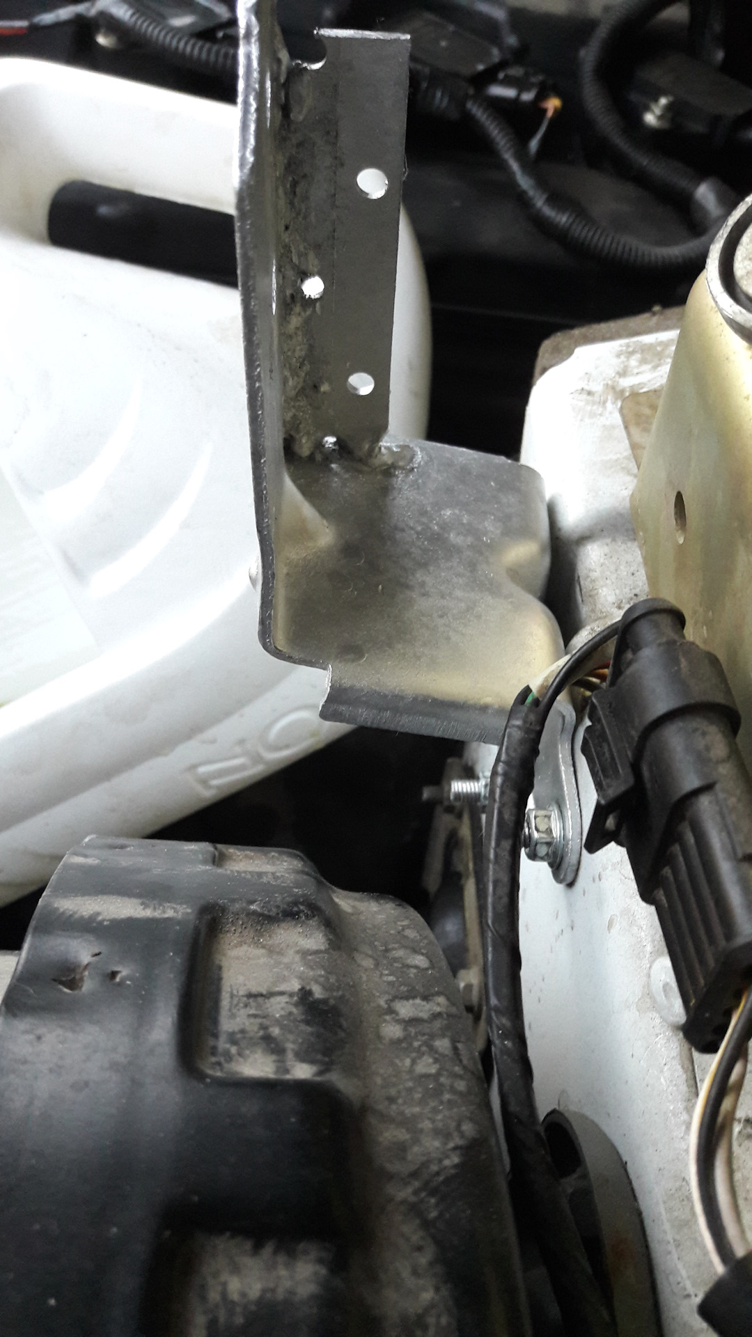

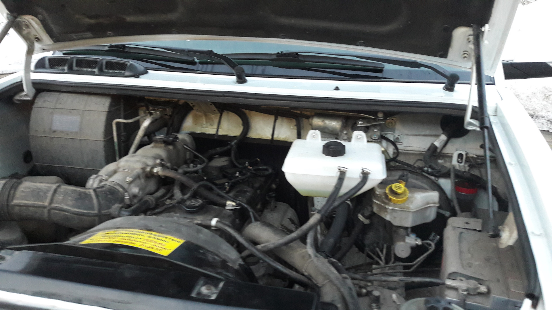

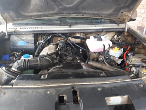

Вот и ко мне пришла детская болезнь Уазов, начал течь родной расширительный бачок ОЖ. Купил бачок нового образца, а крепежа на него в моем городе нет. Через интернет долго ждать и стоимость доставки почти столько же как сам бачок. Решил сделать крепеж сам, вернее модернизировать старый. Получилось, теперь можно на него ставить бачок старого или нового образца.

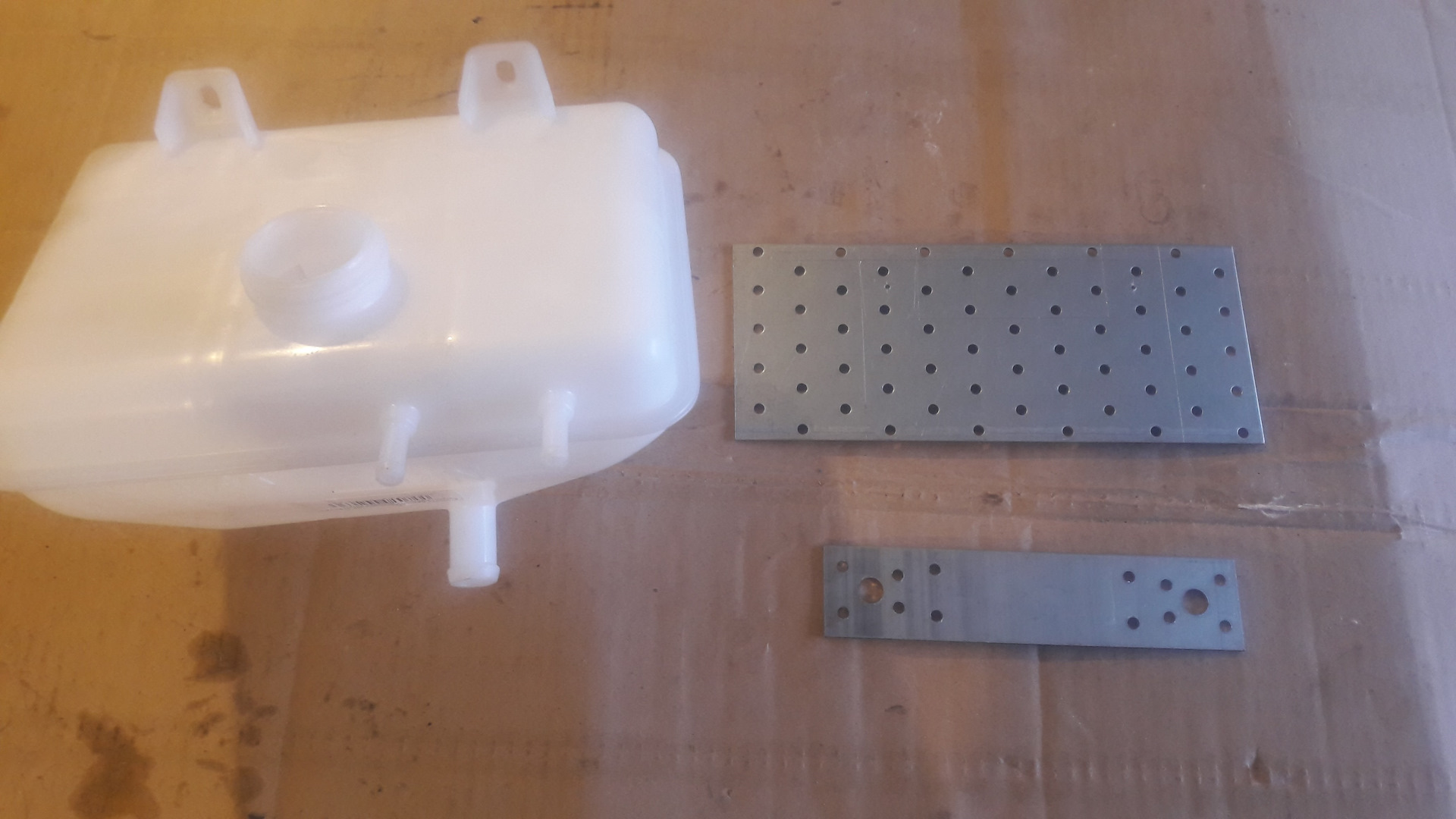

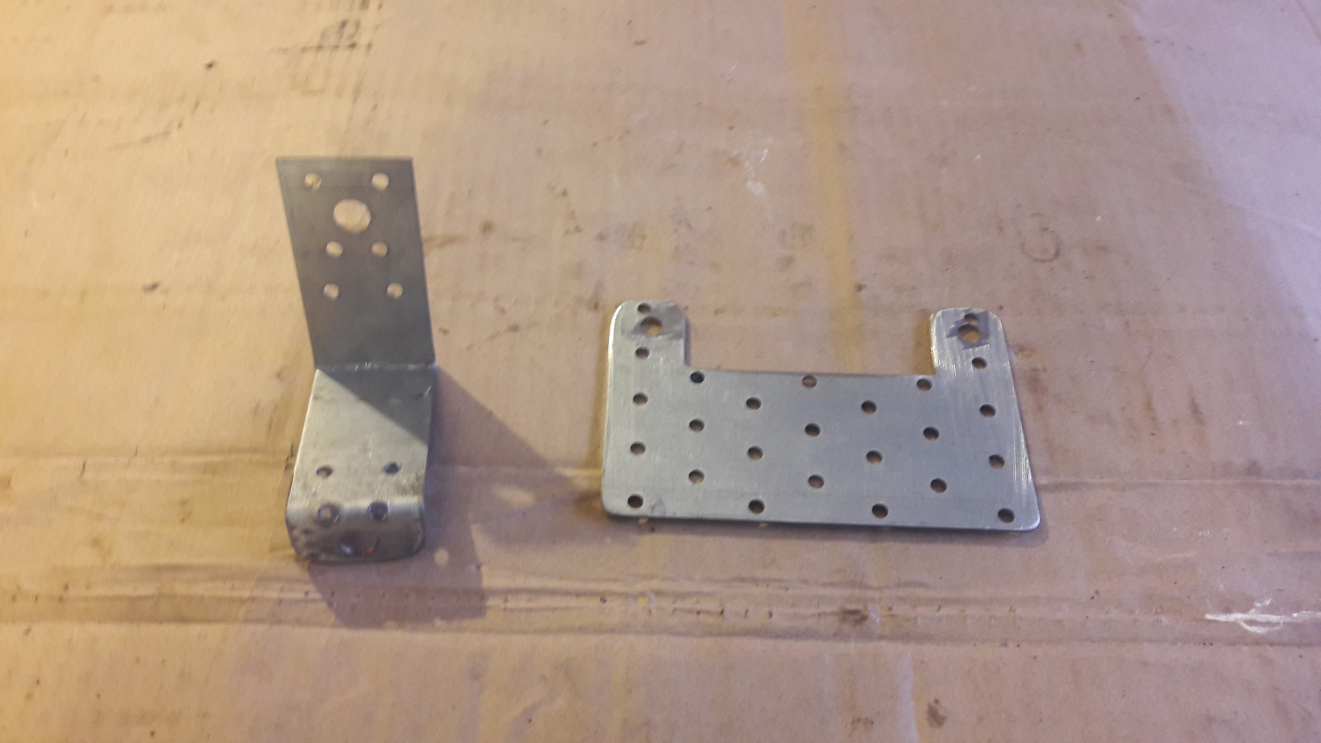

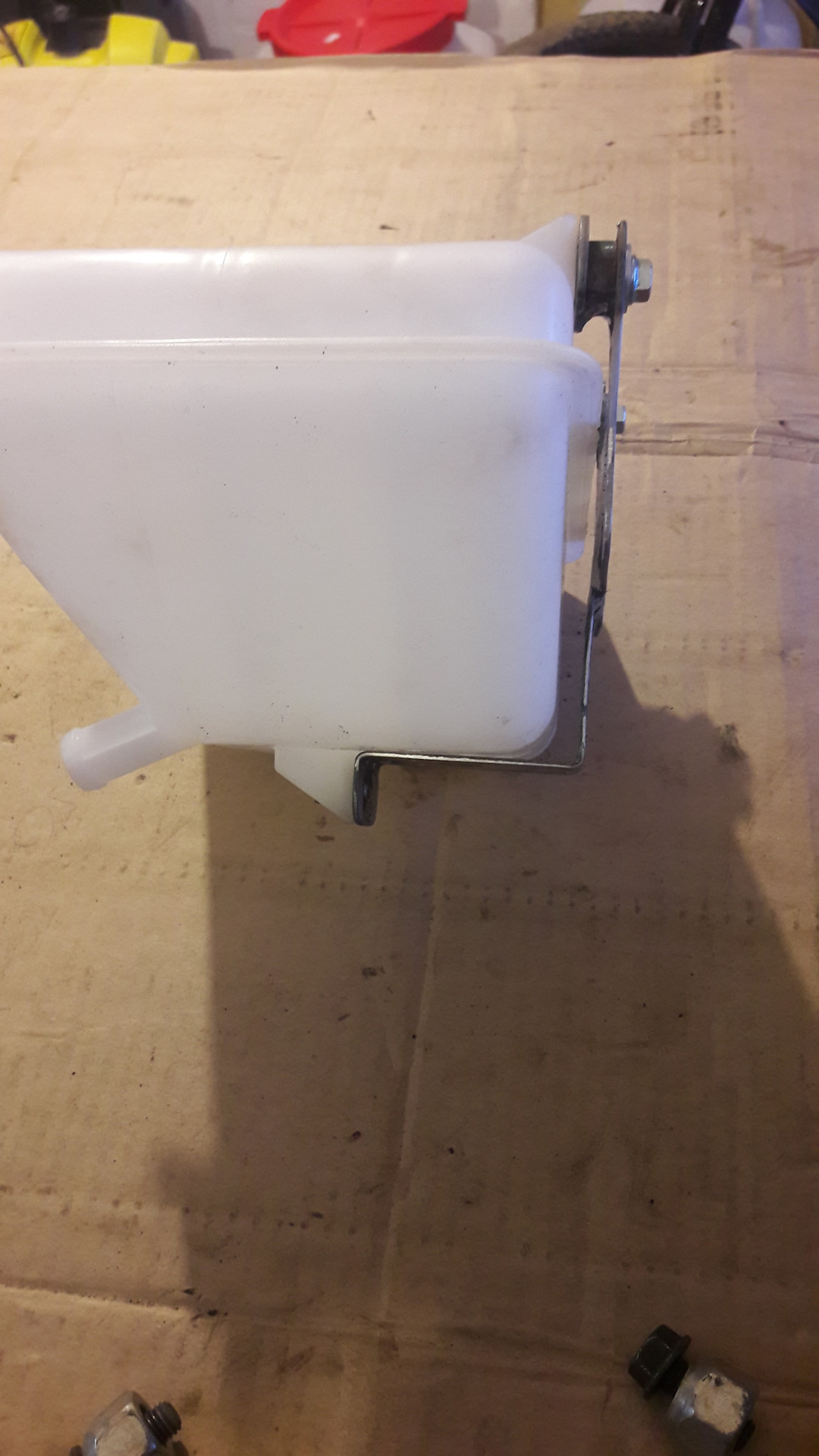

Купил две пластины. Я думаю такие можно купить в каждом городе. Мне обошлись обе в 50 рублей.
Широкая под верхний крепеж бачка, а тонкая для нижнего.

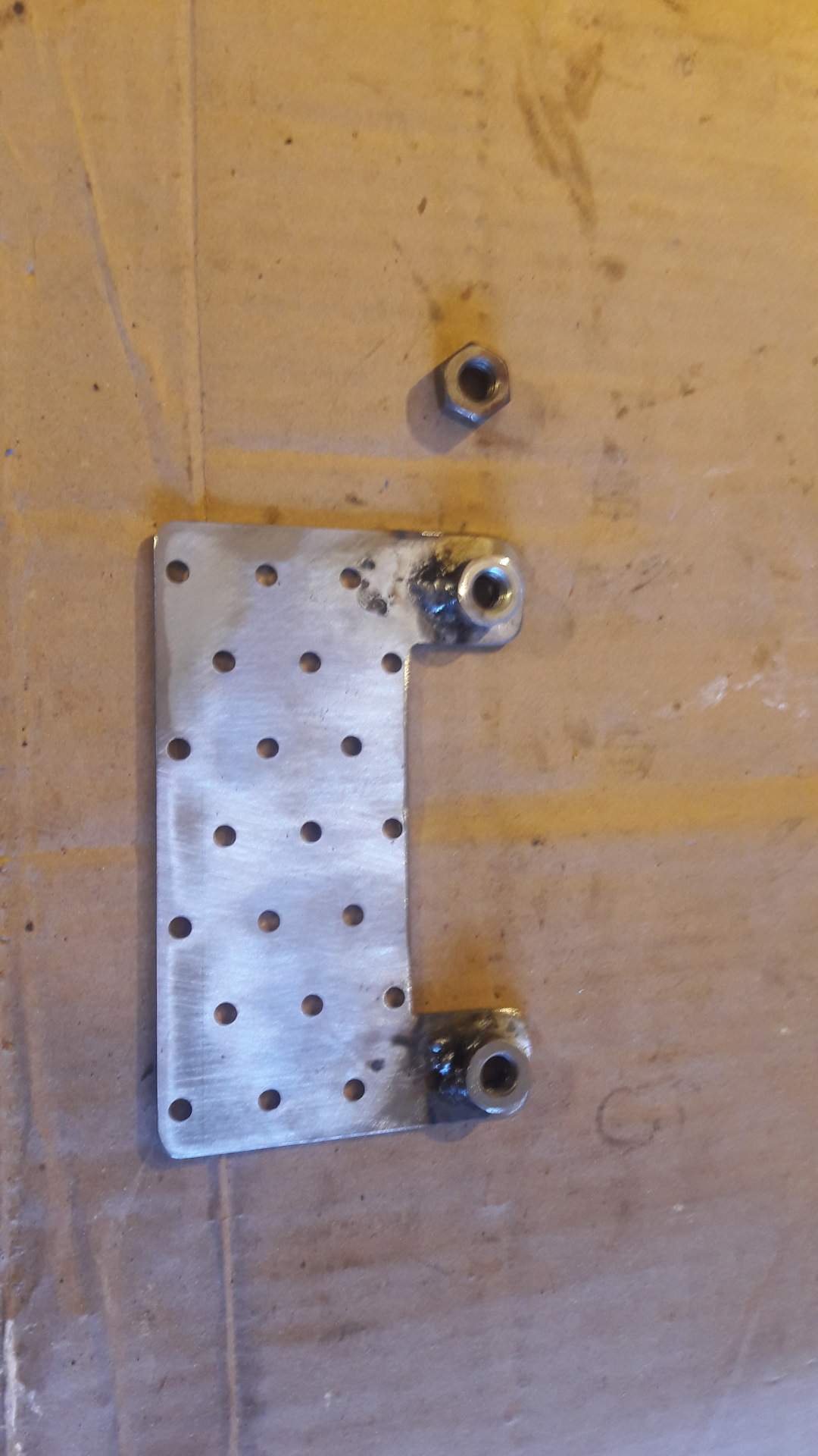

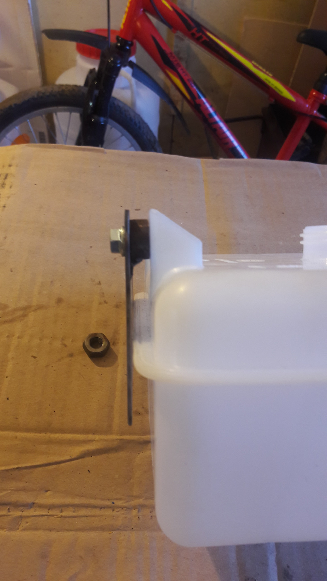

Закруглил гайки.

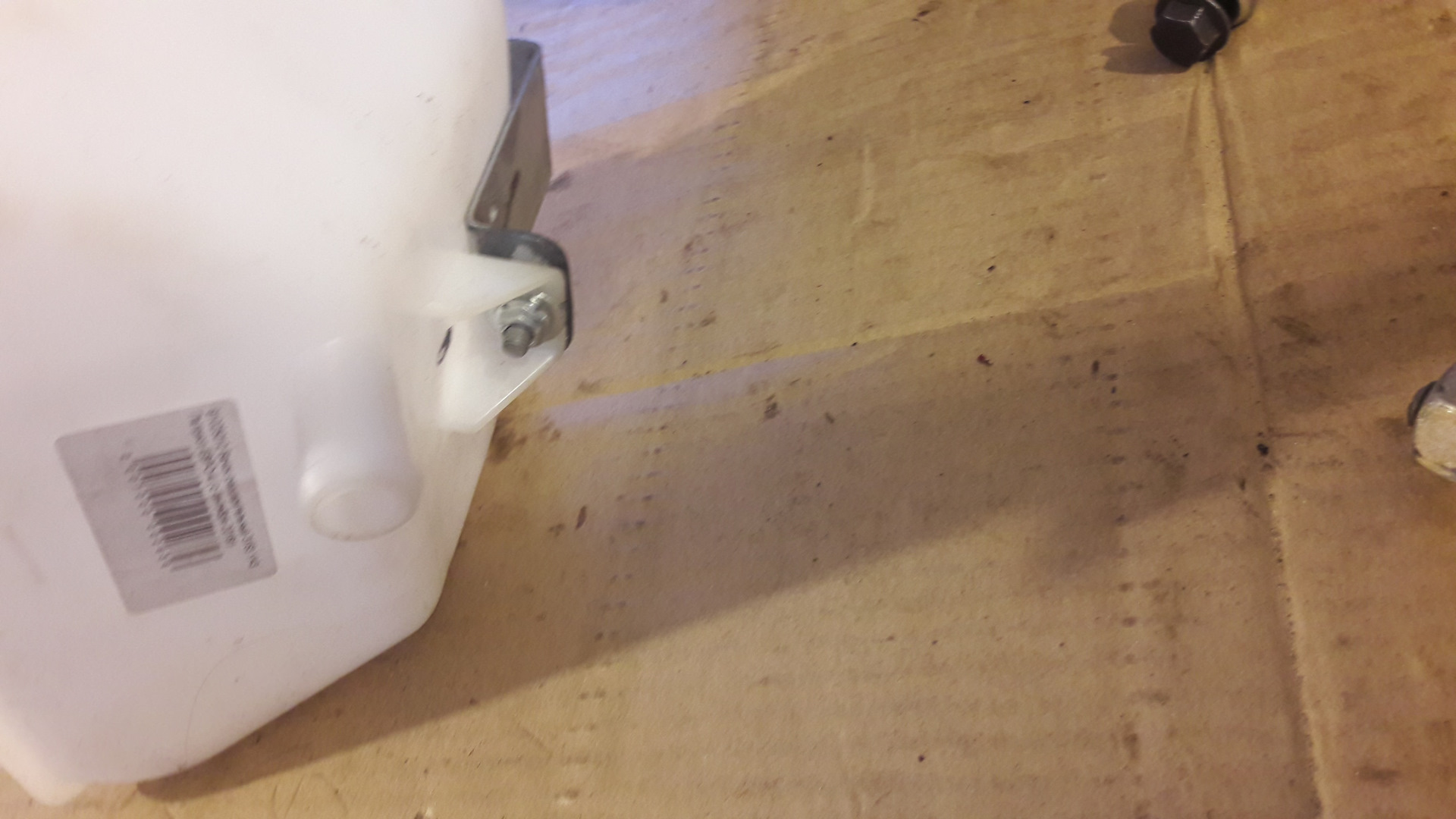

Они нужны из-за бортика на бачке.

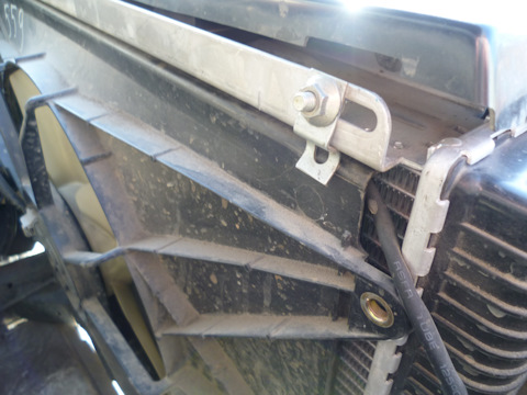

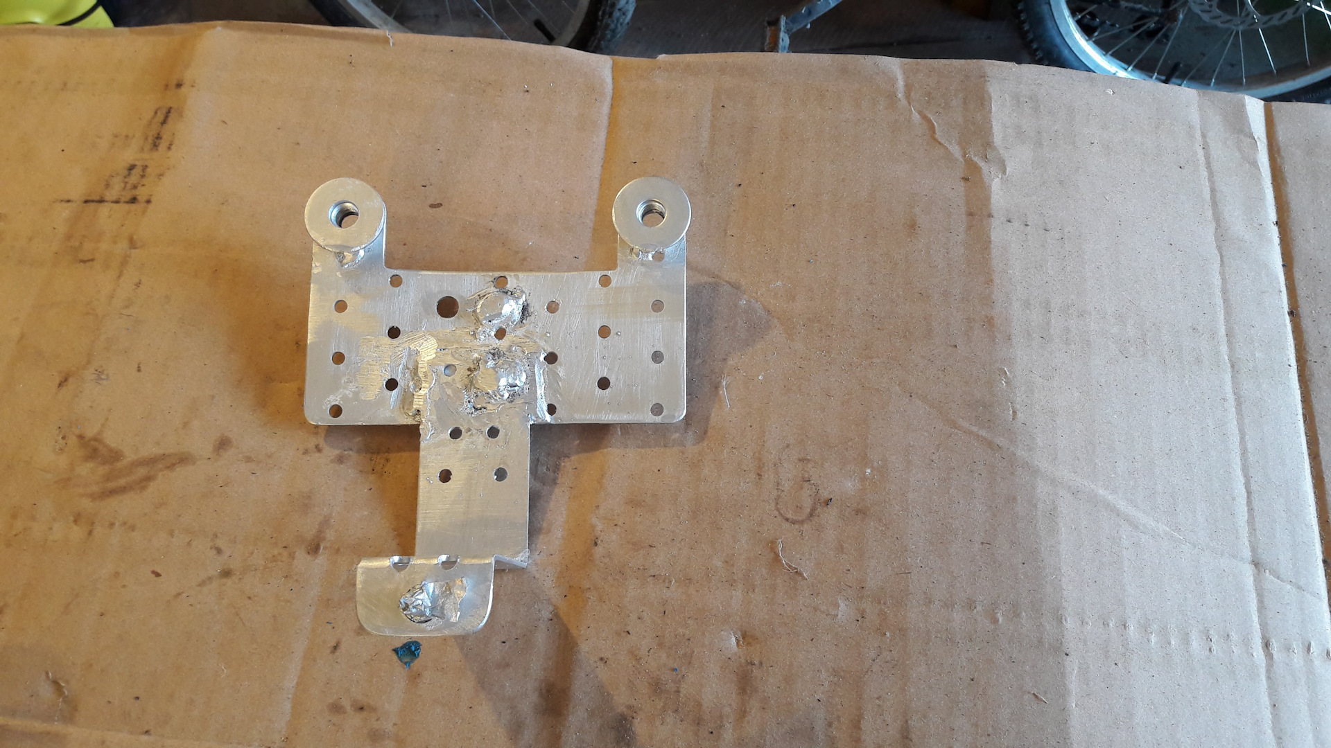

Установил и отметил место соединения деталей.

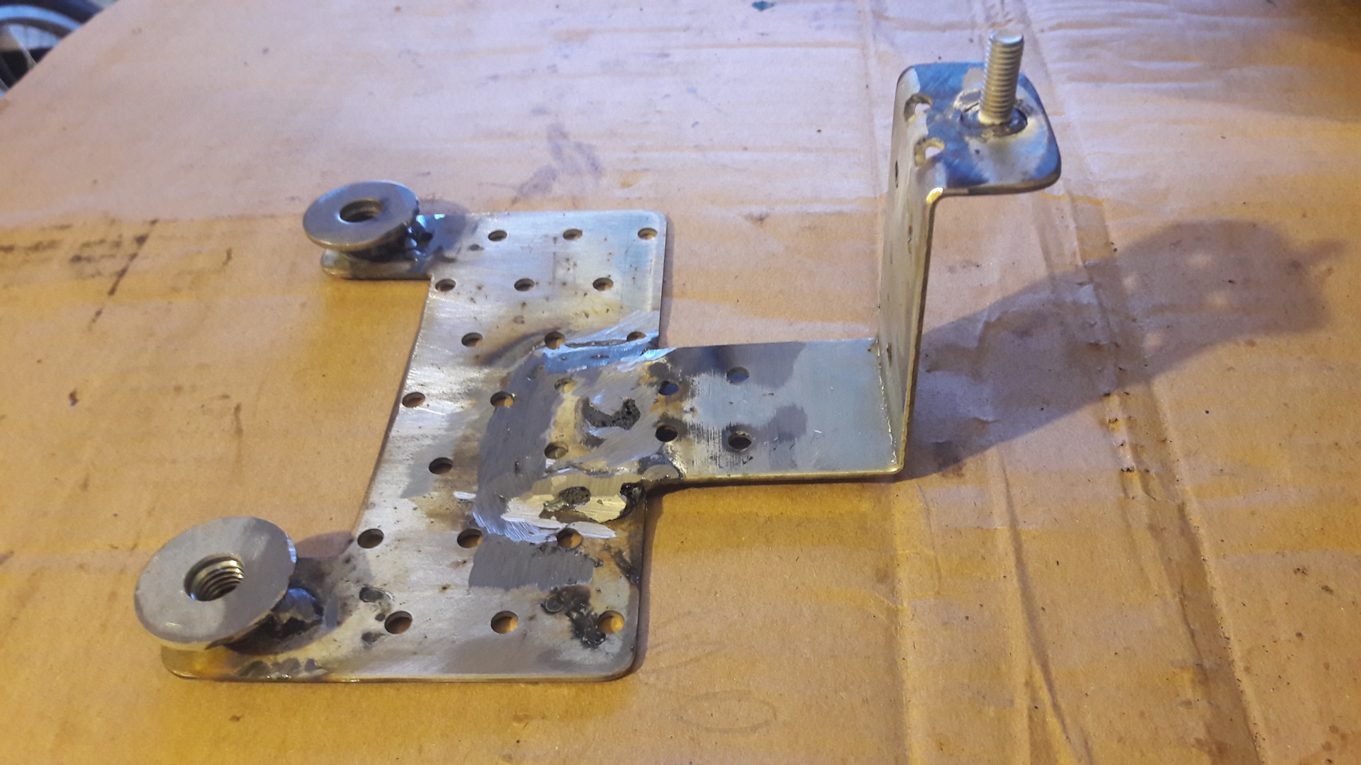

Для нижнего крепления приварил болт, а на верхние еще шайбы для большей площади соприкосновения бочка с крепежом.

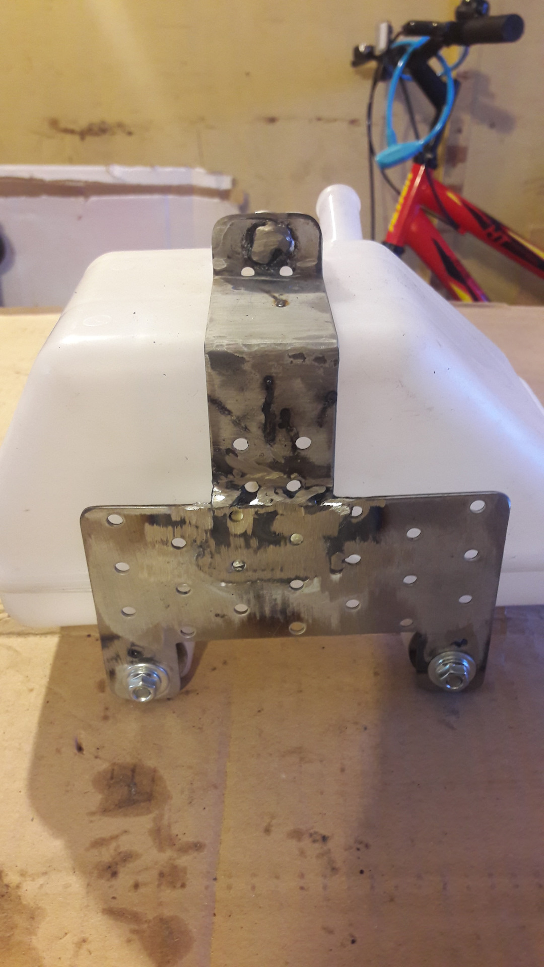

Примерка.

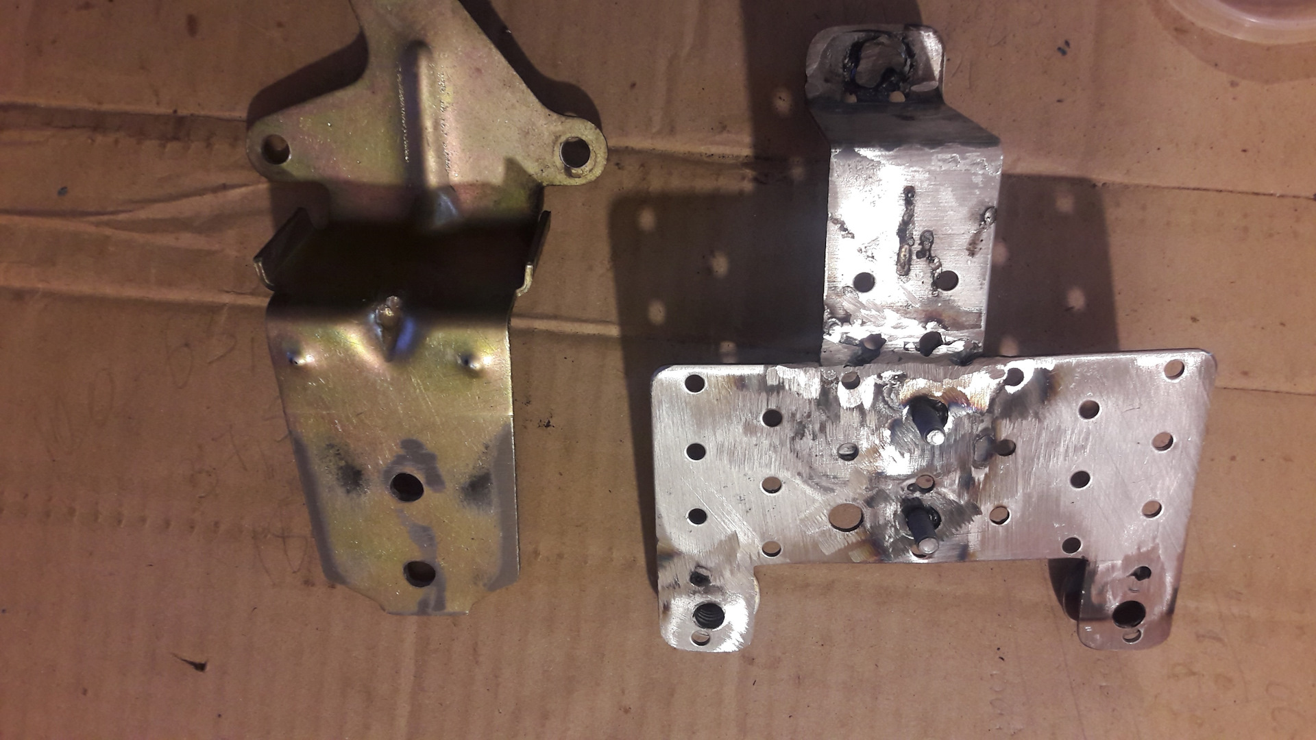

На свой крепеж приварил два болтика на 6. В родном сделал два отверстия.
Покрасил оба.

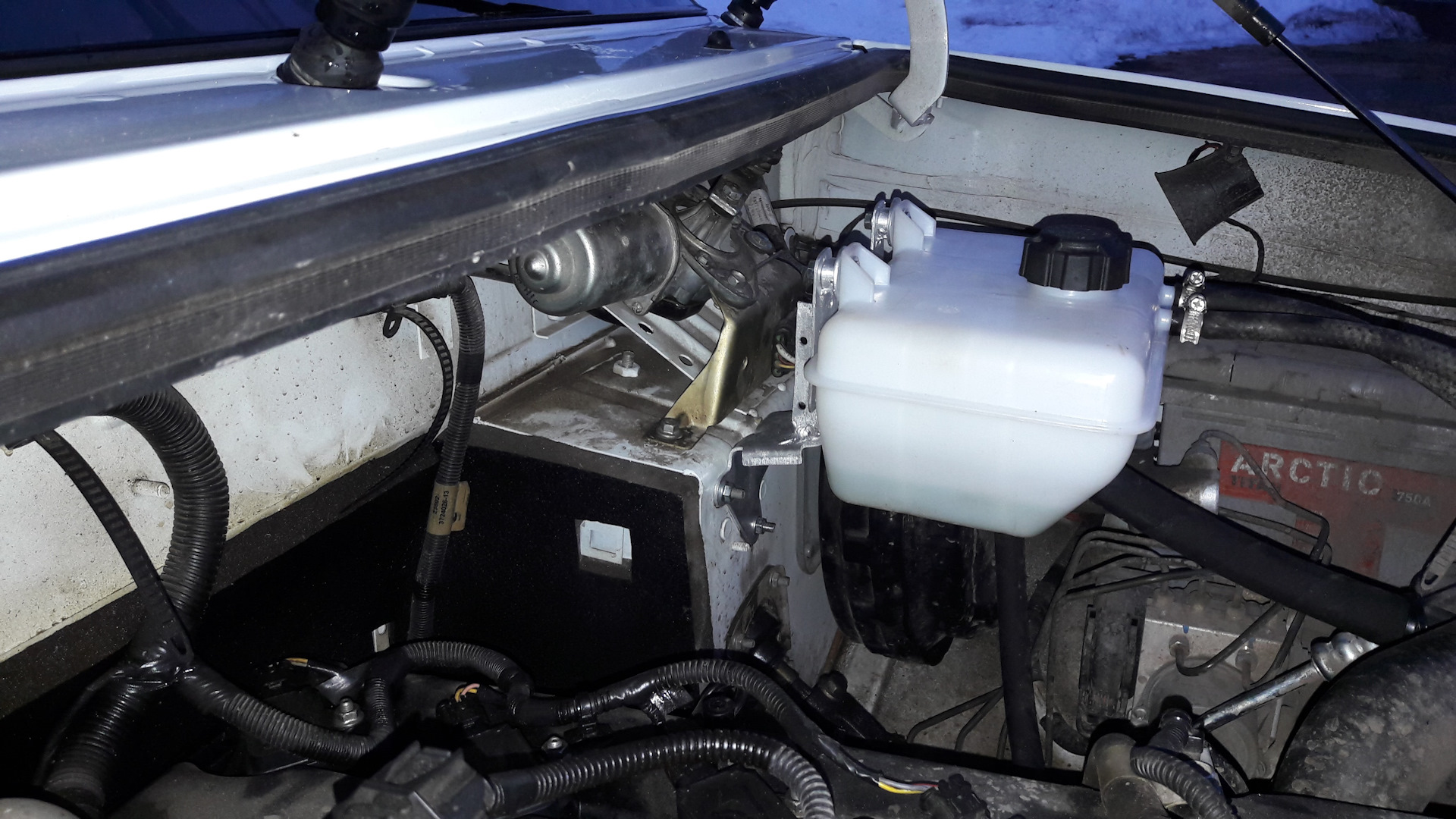

Родной крепеж немного усилил, но так чтобы смог встать на место родной бачок. На всякий случай!

О…не думали над газелевским почти круглый и кронштейн от Макса — ясное решение — стоит уже год отлично!
зачем думать, если УАЗ наконец выпустил допиленный бачек
Столько труда вместо 100 рублевого кронштейна из пластика?
Если бы он продавался у нас. Я же написал. Или нужно было ждать неделю пока почтой прийдет? Труд минимальный.
