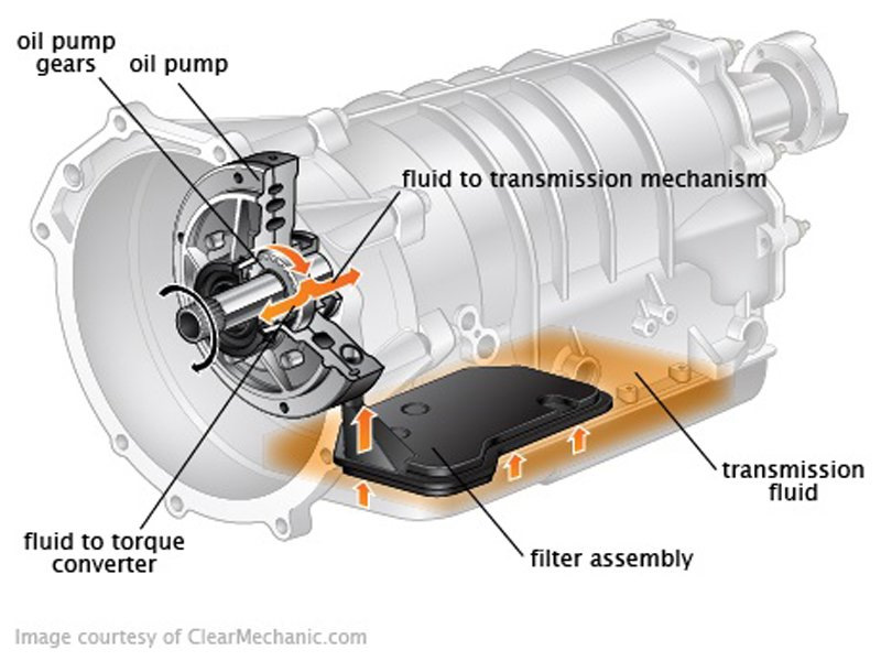

Потому, уж простите за занудство, два слова про устройство АКПП:
Веселая картинка с интернета! Как видим, масло из поддона (картера) коробки, под воздействием насоса гидротрансформатора, всасывается через фильтр, и под давлением попадает на лопасти гидротрансформатора, где участвует в передаче крутящего момента от вала двигателя к коробке, и одновременно смазывает движущиеся детали.
Во время этой работы масло нехило так нагревается, после чего уходит в контур охлаждения жидкости коробки передач. Ничего умнее, чем радиатор, для охлаждения жидкостей еще не придумали, поэтому трубки из коробки ведут к радиатору коробки передач, которая, удачно совмещена с радиатором двигателя.
Ну и все. Охлажденная жидкость возвращается в картер коробки, откуда снова всасывается насосом коробки через фильтр – и круг замкнулся.

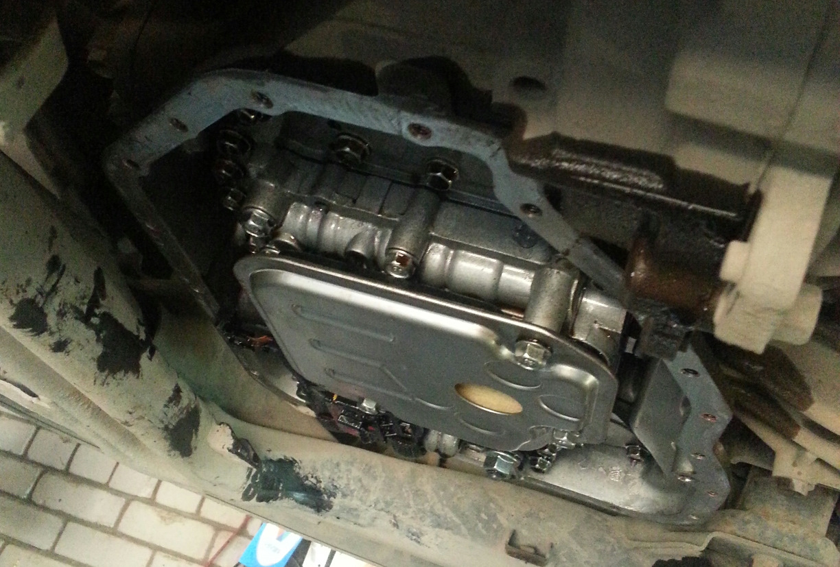

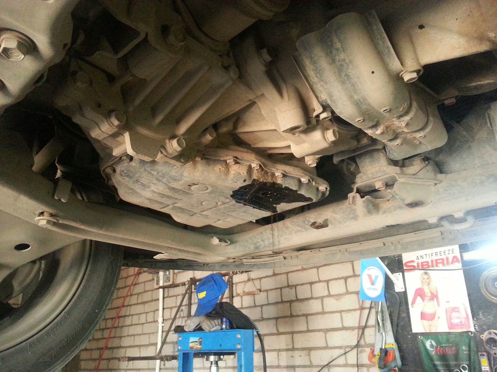

Пригнал я авто в сервис на подъемник, и поехали. Подняли, сняли защиту, и провели первый этап. Тут все стандартно – почитайте предыдущие ссылки ребята постарались, лучше все равно не напишу. Просто пара-тройка моих картинок:
Фильтр встал как родной
Когда же дошло дело до закрепления крышки поддона, я понял, что про герметик я и забыл! Но тут пригодился неоригинальный японский фильтр, с которым в комплекте шла прокладка этого самого поддона коробки передач! Наложили, закрутили – подошла как родная. Потом проверили – не подтекает, не потеет, все ок.
Собственно все. Далее переходим к этапу номер 2. Что мы имеем – внутри коробки масла нет, но есть остатки старого – во внешнем контуре охлаждения жидкости и в радиаторе, которое надо оттуда «выкурить». Для этого, мы сделали следующее: Для начала через щуп АКПП залили в коробку 7 литров свежей АТФ, залили сильно с запасом, то есть лишнего – намеренно. Дальше, разомкнули контур охлаждения жидкости АТФ, и в обратную магистраль, на выходе из радиатора охлаждения, вставили сливной шланг. После этого пускали двигатель, и следили за цветом масла, выходящего из радиатора. Как только темно-коричневый цвет отработанного масла сменился на свеже-красный прозрачный Валволин – заглушили двигатель и вернули все шланги и хомуты на место. Что произошло внутри: залитое с запасом свежее масло стало всасываться через новый фильтр в гидротрансформатор, откуда пошло в контур охлаждения, и вытеснило остатки старого отработанного масла, вместе со всем скопившимся там мусором. Так как контур коробки не был замкнут а свежее масло еще не нагрелось, мы избежали чрезмерного давления которое могло возникнуть вследствие перелива нового масла. Еще одно преимущество такого способа – это небольшой перерасход нового масла. Я купил его почти впритык 7 литров, при норме коробки 6,6 литров, и докупать его больше не потребовалось. При цене АТФ около 500 рублей за литр, как-то совсем не хотелось угрохать на замену все 12 таких по 500, что приятно радовало кошелек. Также избавились мы от лишних замеров количества слитого-залитого масла, увидев, что на выходе из радиатора пошла свежая жидкость – усе! Замена выполнена!
Греем коробку в разных режимах, смотрим нет ли подтеков под днищем, проверяем уровень масла после прогрева – в моем случае все окей.
Заснять эти манипуляции второго этапа не получилось, так как сидел в салоне на поднятом подъемнике, и пускал двигатель по командам мастера. Но если вернутся к английскому видео, то похожие манипуляции парень проделывает начиная с 12.28. Единственное, что сливную трубку надо подключать к линии выходящей от радиатора, а не подводящей к нему, иначе грязное масло, засевшее в радиаторе уйдет снова в коробку. Чтобы определить какая из линий входящая в радиатор а какая исходящая, английский парень предлагает следующее: отключить обе линии от радиатора (то есть по сути отключить радиатор от коробки), и пустить двигатель на пару-тройку секунд. Трубка, из которой похлещет атф-жидкость – она и есть входящая. То есть ее надо будет оставить присоединенной к радиатору, а ко второму шлангу, выходящему из радиатора – цепляться сливным шлангом. Вроде как-то так.
Из оставшихся нюансов – это сливная пробка коробки передач, многие ее меняют при замене, так как видимо прокладка пробки является одноразовой. Как вариант – поставить медную шайбу подходящего диаметра. По логике, наверно можно и герметиком воспользоваться.
В моем случае, мне закрутили старую пробку, и никаких протечек не диагностировали. Но для успокоения совести, как-нибудь на досуге залезу под днище, и погляжу, мало-ли)
