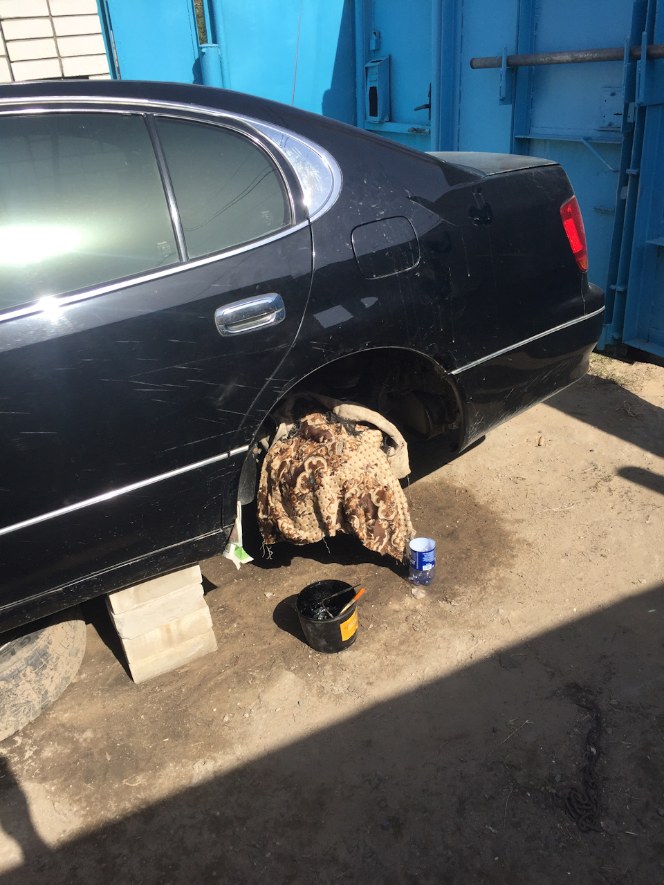

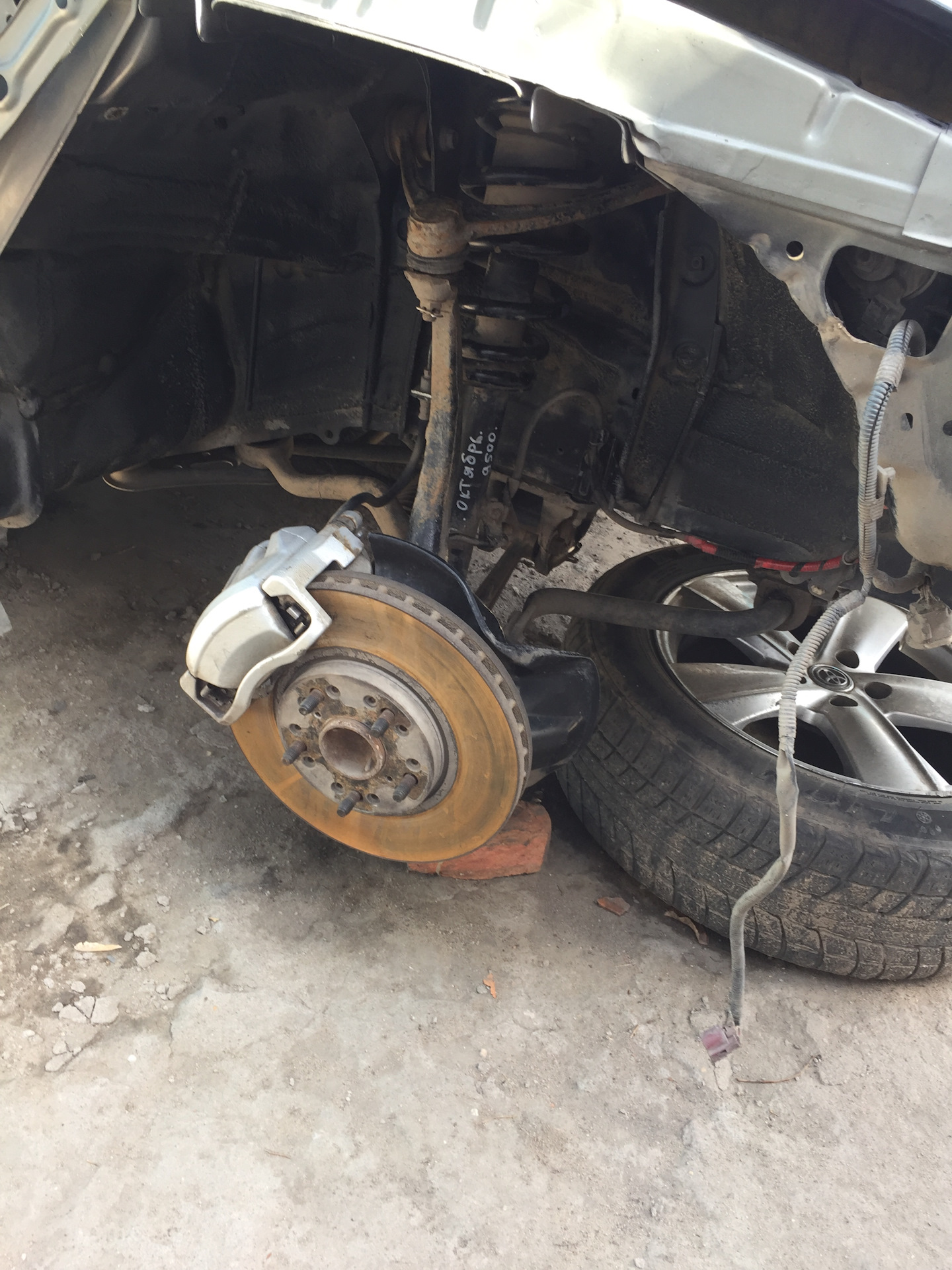

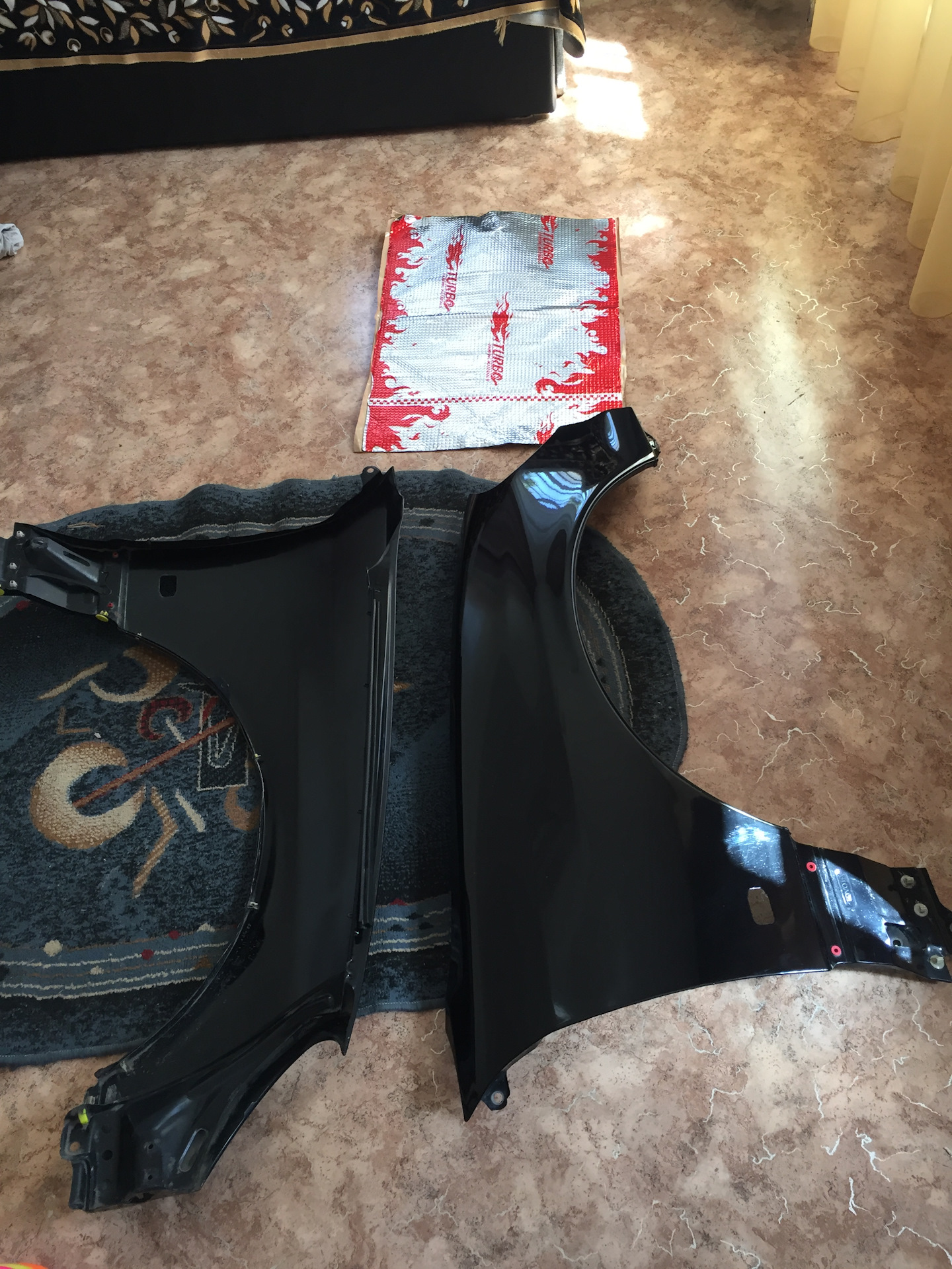

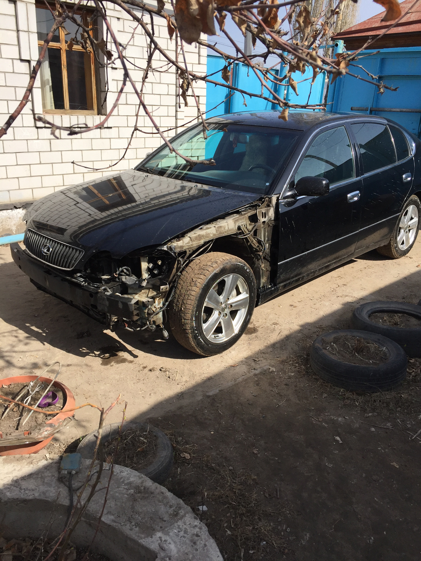

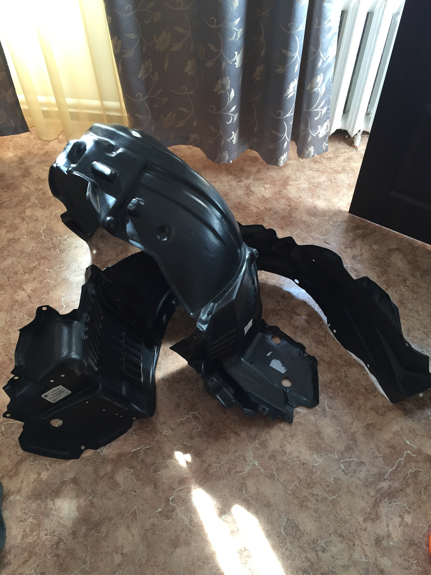

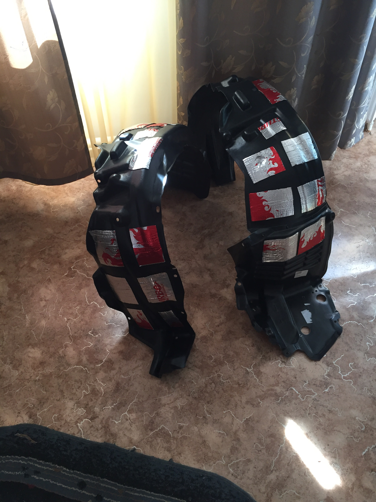

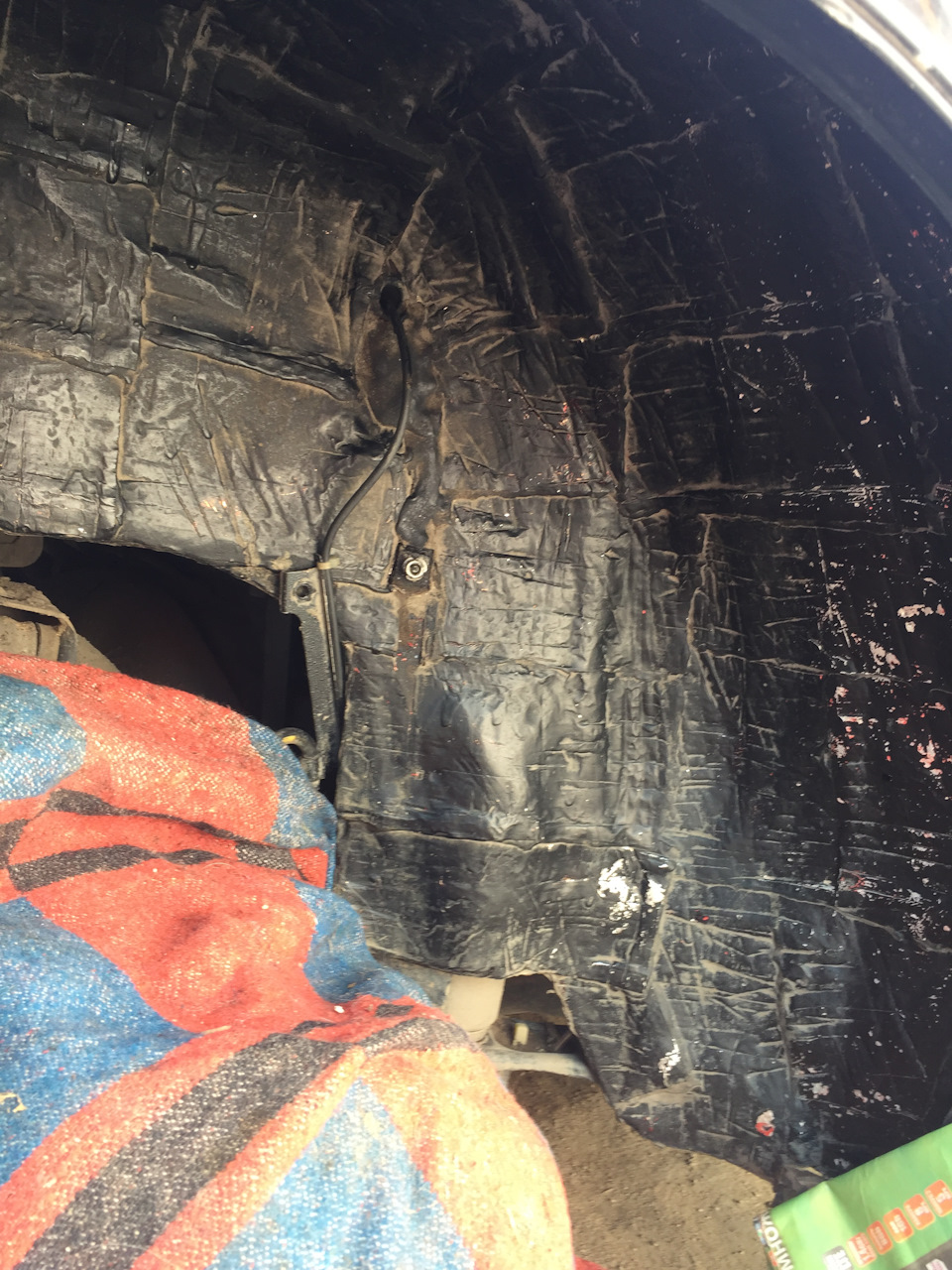

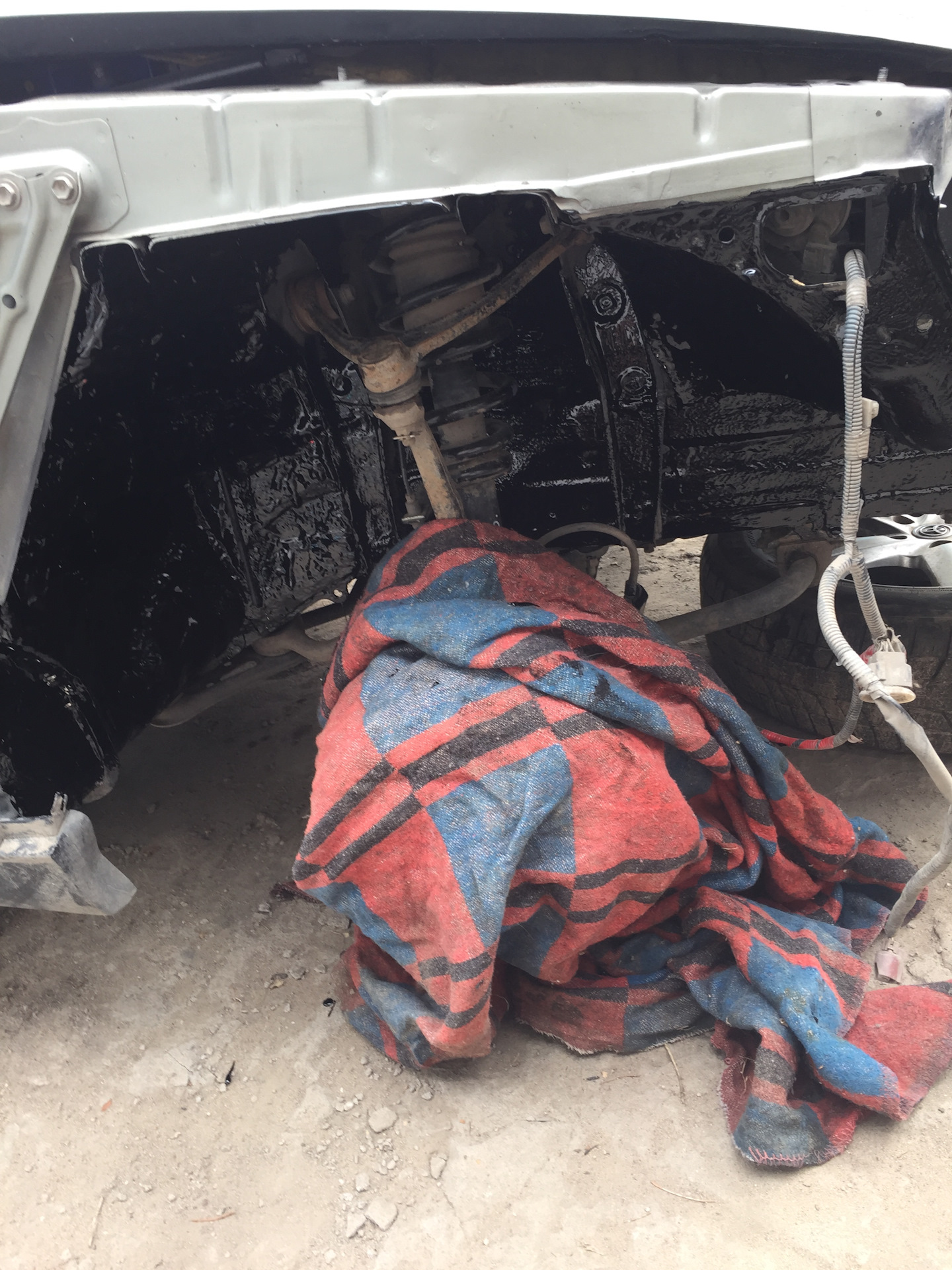

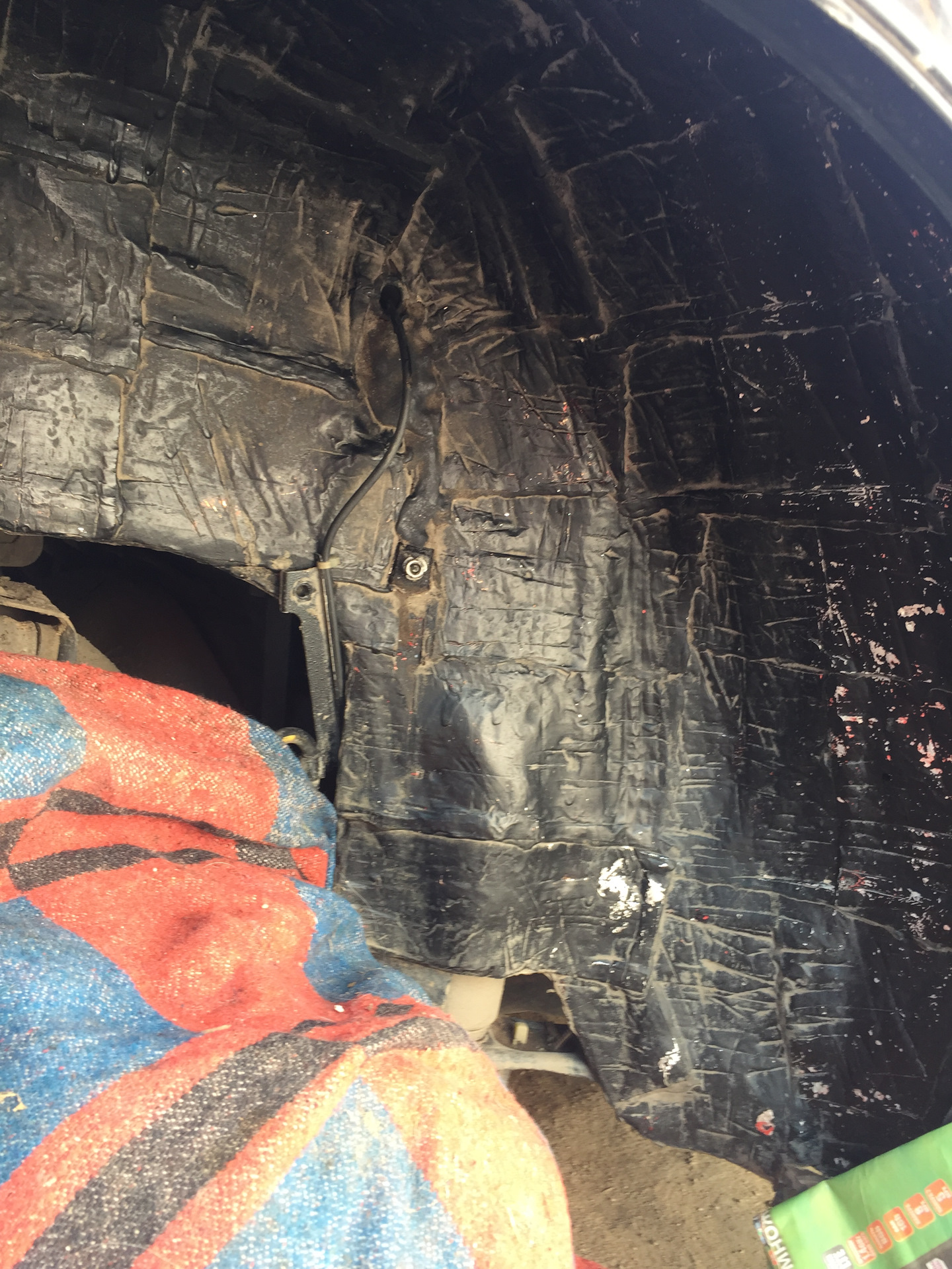

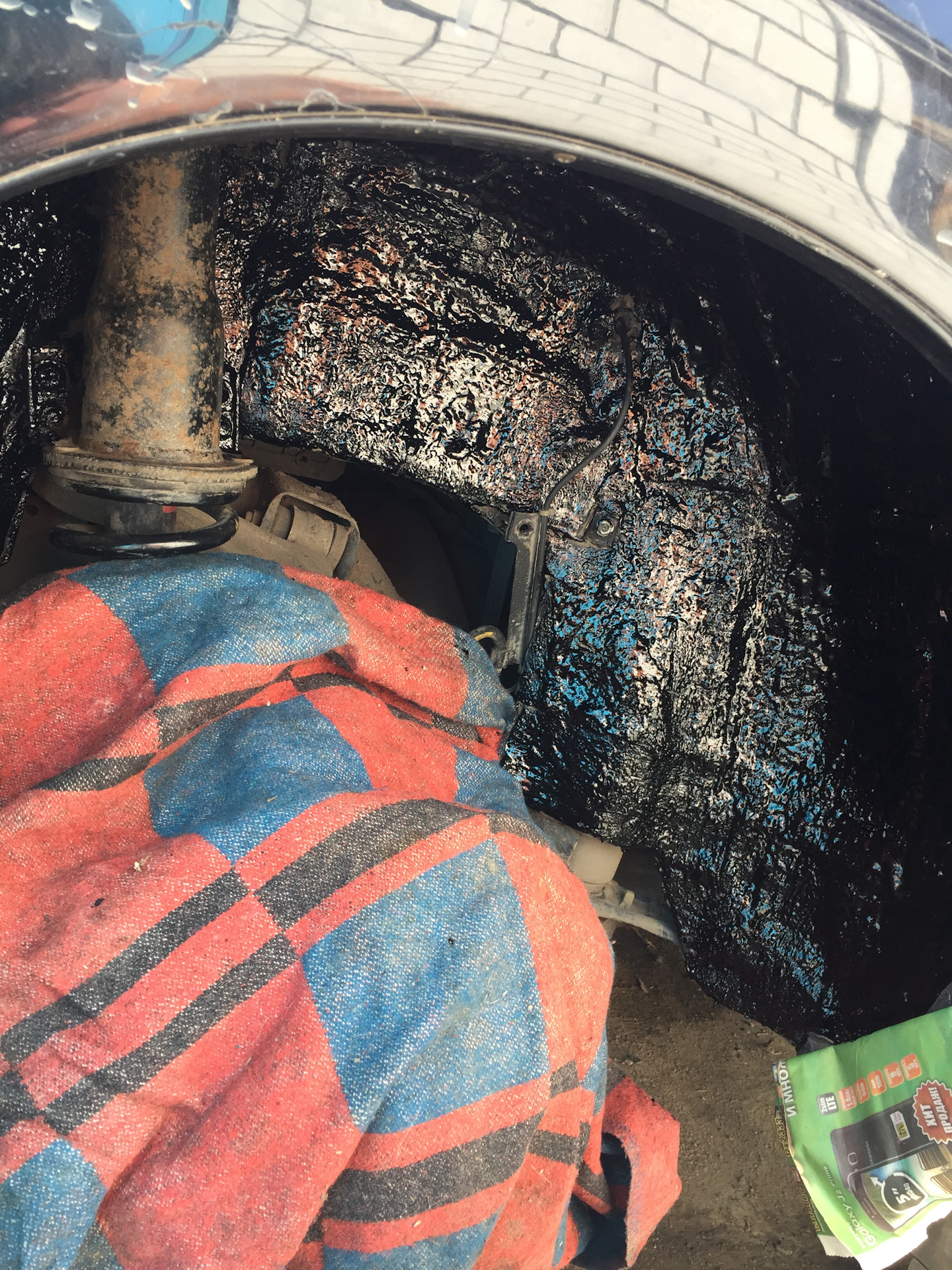

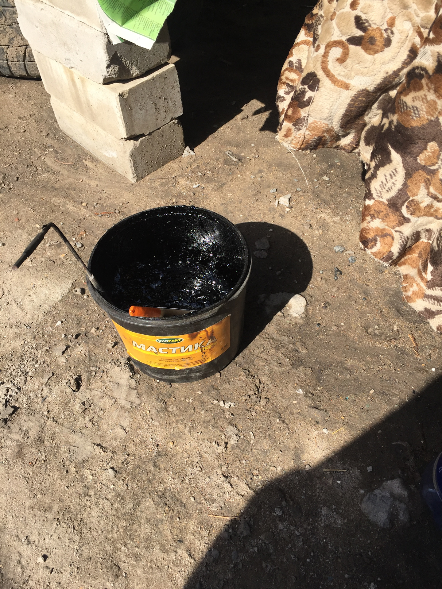

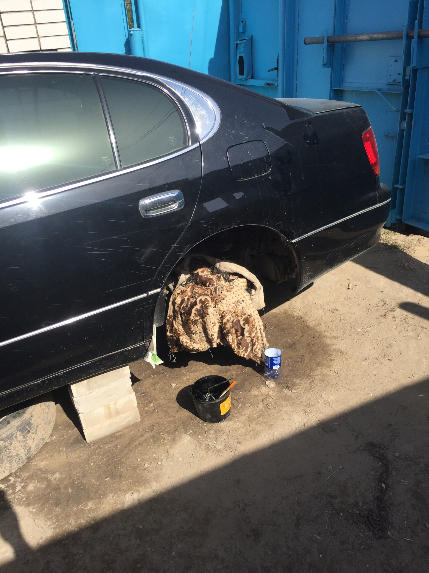

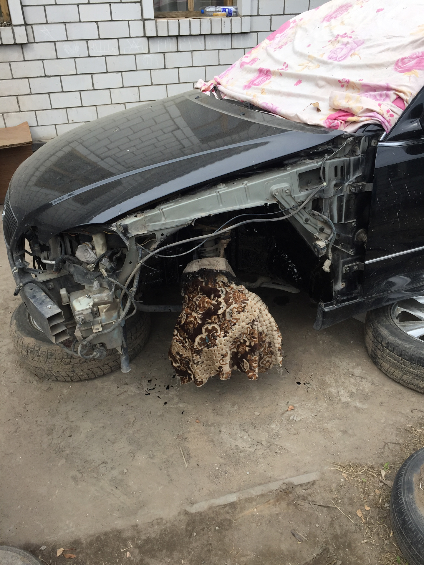

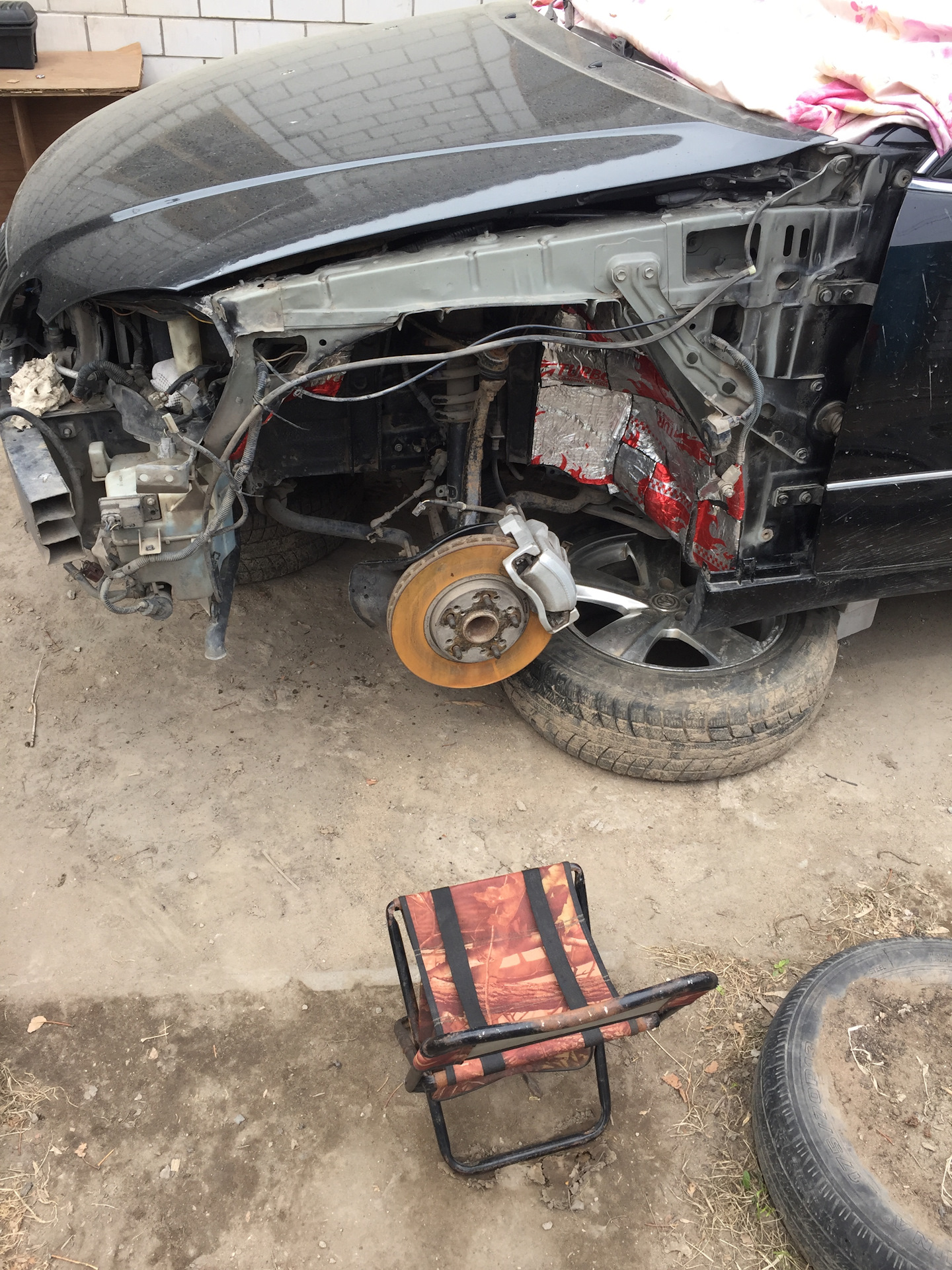

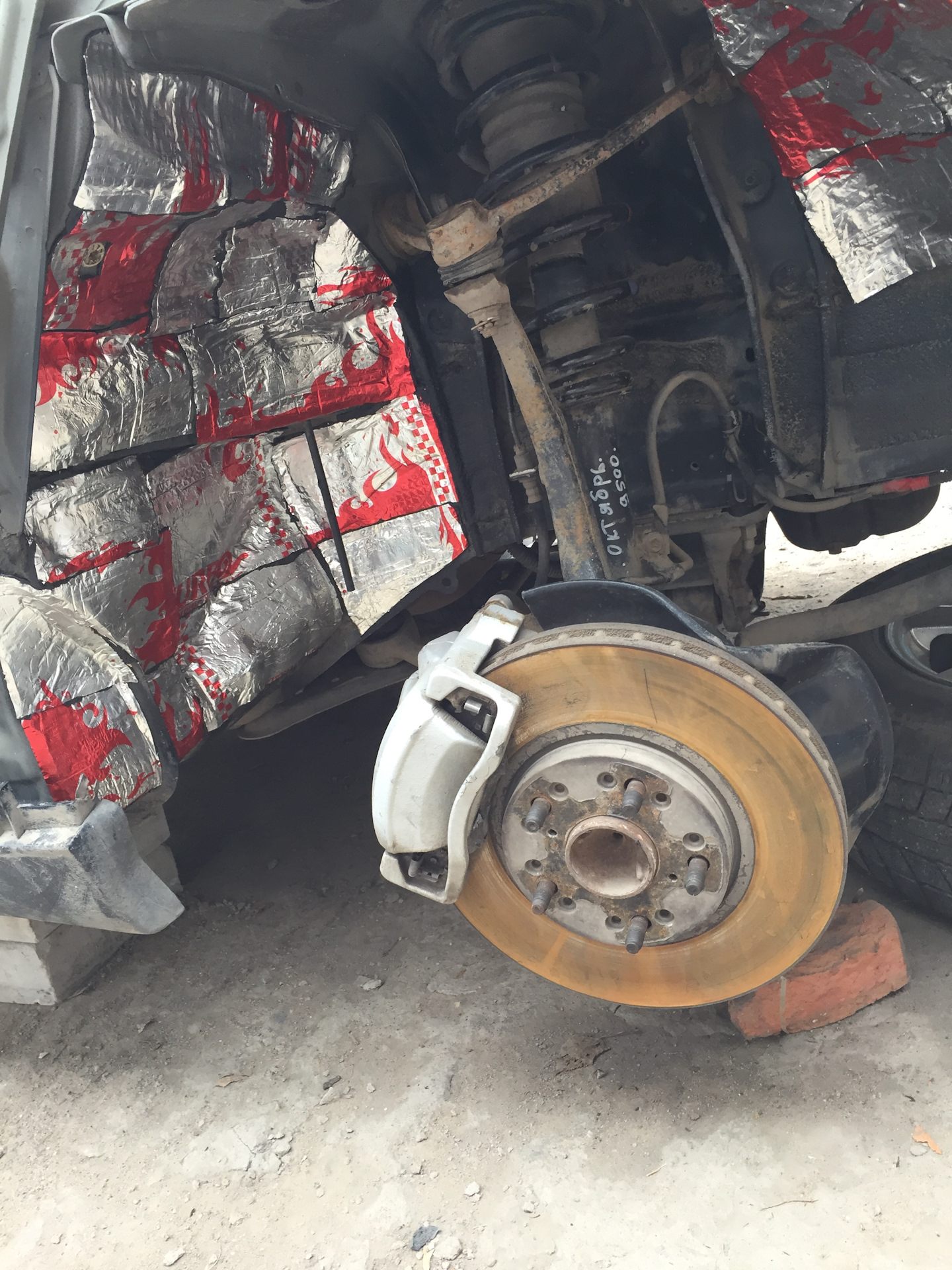

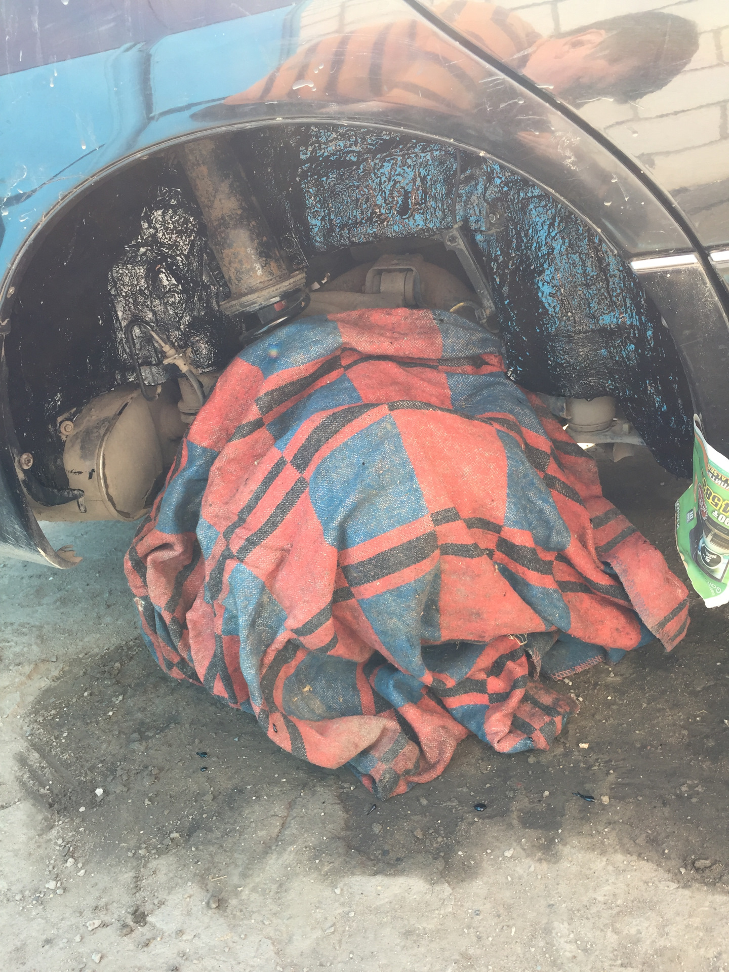

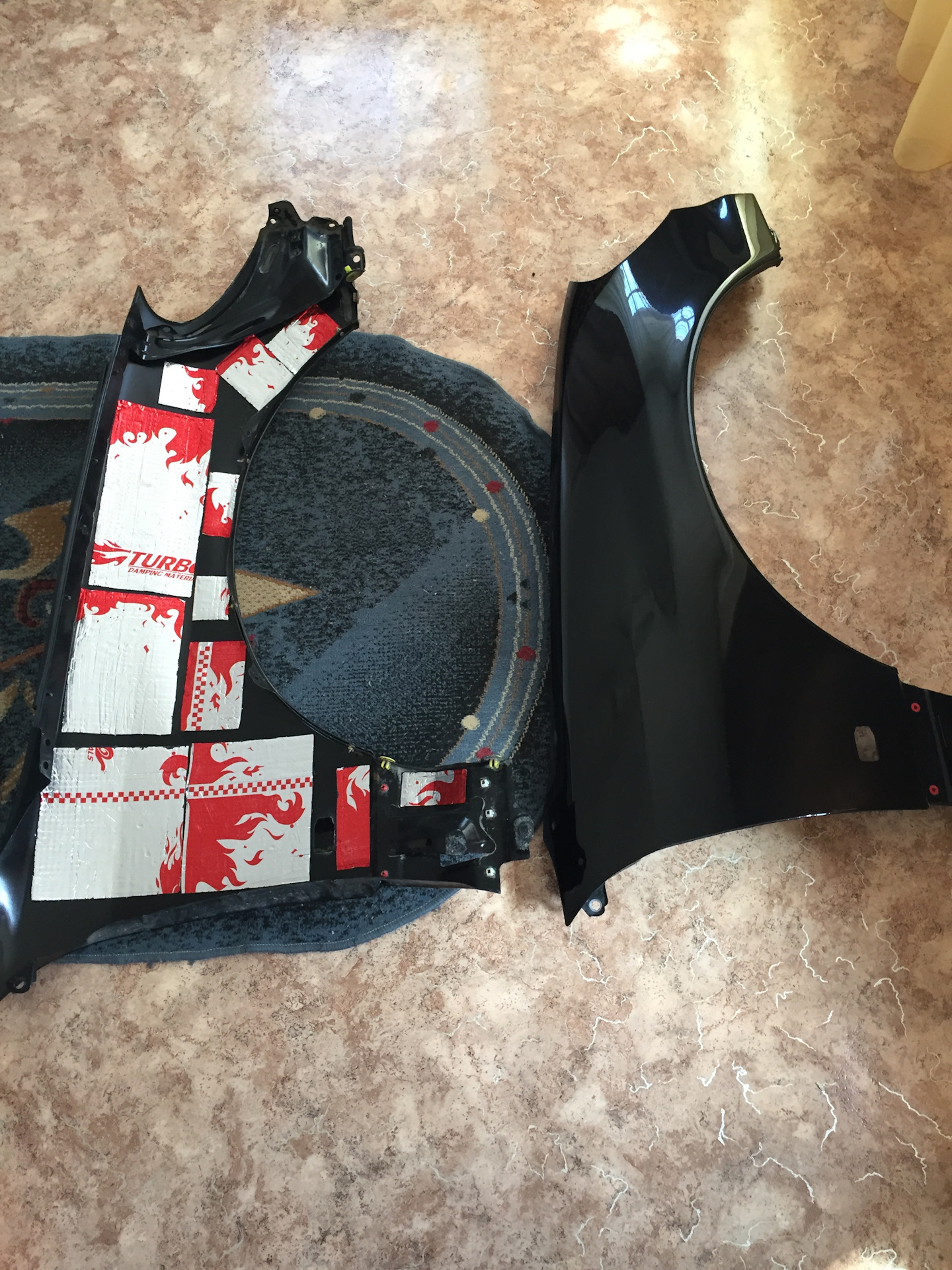

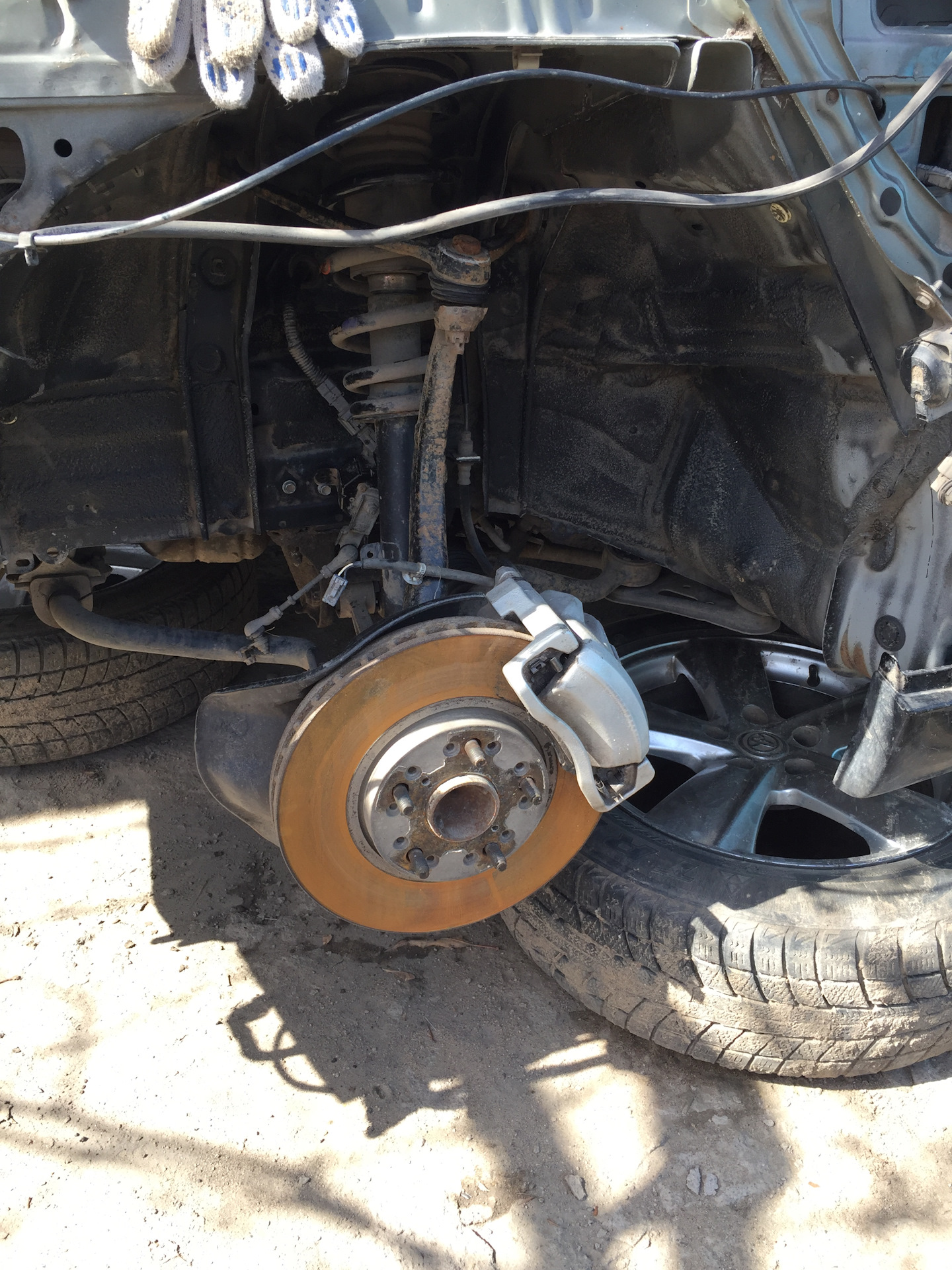

Ну вот помешан я на шумке)) нравится все разобрать своими руками, устранить как всегда колхоз после бывших, максимально вернуть сток заводской и собрать все обратно! Что впринципе и произошло. То что задние арки шумил я уже писал, но после зимы, вода и снег сделали своё дело. Небольшую часть антикора вымыло, поэтому было решено восстановить зад и зашумить перед. Ну с задом все просто: скидываем колеса, берём мастику на резинобитумной основе, отмываем арки, и в этот раз Я нанёс жииирный слой мастики! Скажу сразу, сохнет долго и воняет тоже) поэтому машина пару дней должна постоять! Теперь перед: процедура та же), скидываем колеса, подкрылки, если они есть, в моем случае пришлось покупать. Выбор был либо б/у либо новые, оригинал дорого и решено было купить фирмы SAT. Вот парт номер ST-LX31-016L-1 правый, ST-LX31-016L-2 левый. С доставкой обошлось 14000. Так как машина уже стояла на большом ТО и шумки много не бывает, то решил и крылья снять зашумить! После того как все разобрал, отмыл, стал шумить арки из нутри. На арку ушло по 1-му листу 4мм. После того как прокатал арку, жииирным слоем нанёс мастику и даём просохнуть. Пока сохнет займёмся подкрылками и крыльями) Протерев их от грязи, закатываем тоже шумкой, но закатывал частично (квадратиками) ушло в общем 2 листа 2мм. После того как арки подсохли, начинаем сборку. Установил крыло, подкрылок, попутно прикупил новый крепёж и клипсы, что бы все выглядело как надо! Прикручиваем колесо и не забываем про защиту двигателя, у меня её не было) Тож заказал через интернет фирмы SAT STLX310250 цена с доставкой 7094 тенге. Весь пластик встал как родной, зазоров нет, но качество материала, хлюпкое, поэтому второй раз если бы покупал взял бы б/у. Цена такая же а качество лучше, главное что бы крепления и остальное было целое! После того как выехал, ощущения, ну конечно стало тише) сказать что вакуум нет, но сравнить с не шумленым Лексом земля и небо. Весу конечно мы прибавили и комфорта тоже! На горизонте шумка торпеды и крыши и тогда будет полный комплект! В общем чистый кайф)))

Заморочился основательно) в весе много прибавили?))
По весу, примерно как на пассажирском сиденье длинноногая красавица всегда сидит))) кило 45-60 в конечном результате! Но оно того стоит, мотор 3 литра, запас есть.
Убрать с сиденья эту длинноногую красавицу уже шумоизоляция)) Здорово получилось! тоже предстоит шумка) Наверное крылья не буду делать) я не такой маньяк)
