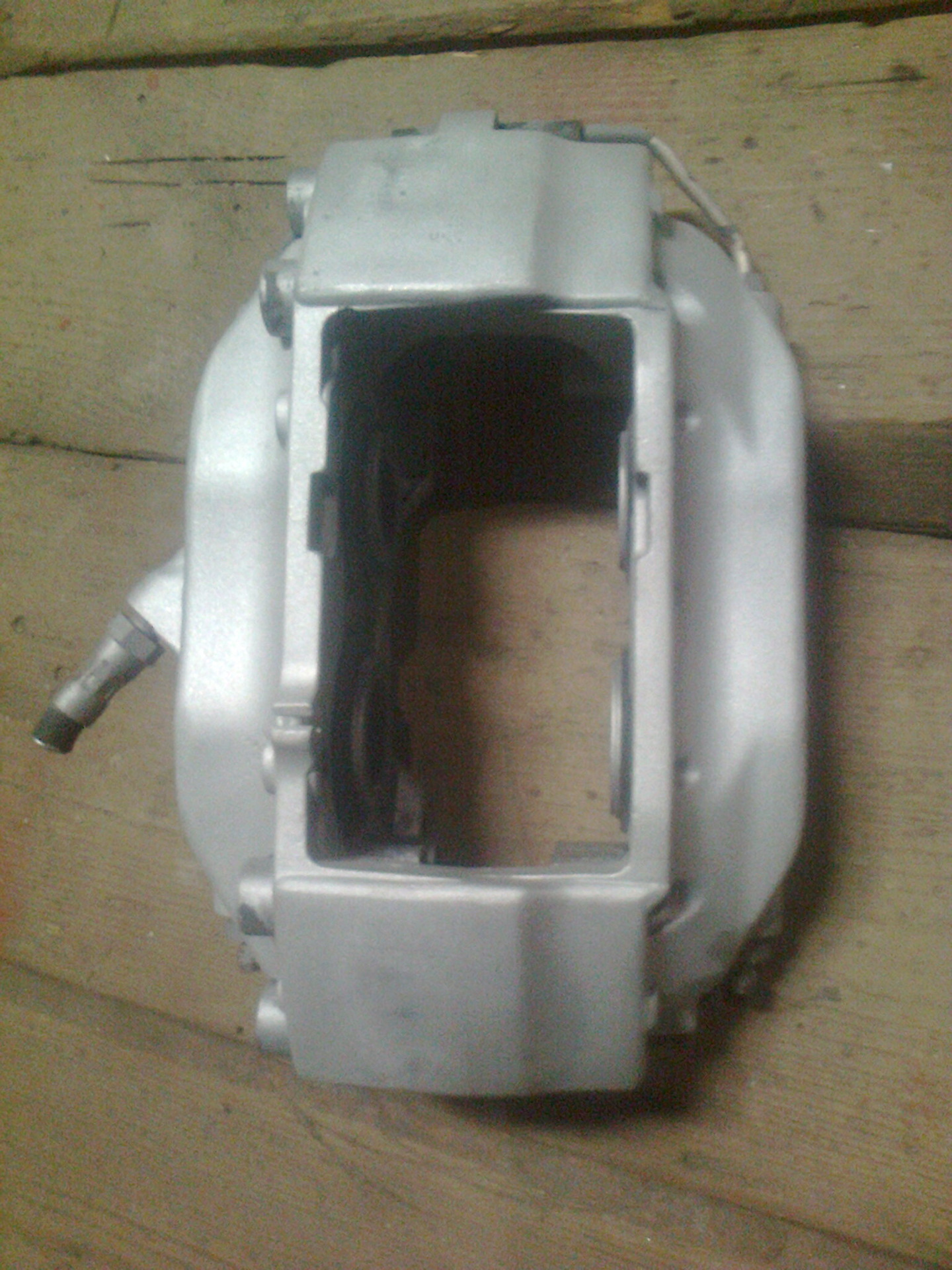

И так продолжаю эпопею по внедрению Е-38 ВREMBO (BMW-725)Прикупил ещё левый суппорт (спасибо дружбану с Подольска GrotttRS за покупку и отправку до Рязани+ доп феньки в Запас к 21106.И так присутствует весь комплект Е-38.Один суппорт уже был до меня перебран, так как левый -только надо перебирать+ пескоструйка.Далее будет сделан 1 зеркальный переходник на лев сторону+ пыльник.На 6 фото видно отличие от 13 диска тормозного и 305 далее на 15( мои старые составные).Всем бобра и удачи.

тож себе их запихал, в 15 каток.
Мне в 16 не влезли -слишком мало места.
дак надо немного точнуть просто. Кстати свистят у тебя они? Что только не перепробывал, иногда как на зиле на малых нажатиях.
Весной узнаю.
Вместе с кулаком- подшипником+ ступица и суппортом+диск тор+ колодки-17650гр
Хорошие такие тормозилки))))
Суппорт е38 не взвешивал случаем?
Можно вместе с кулаком взвесить.
kapri1975
Взвешу всё завтра и закину.
kapri1975
Взвесил 3350гр просто суппорт -без колодок.
Уточни, это с колодками или без?
