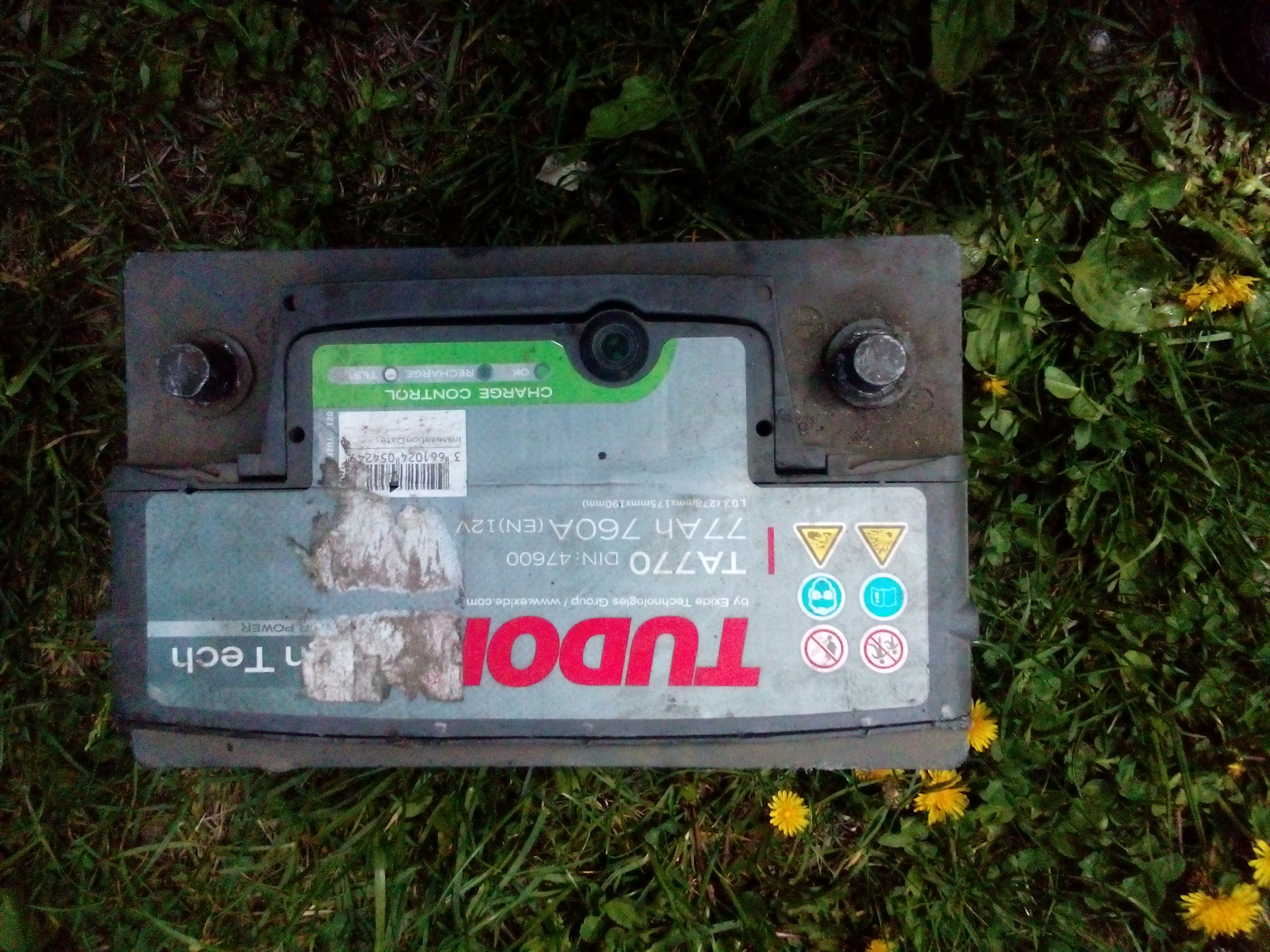

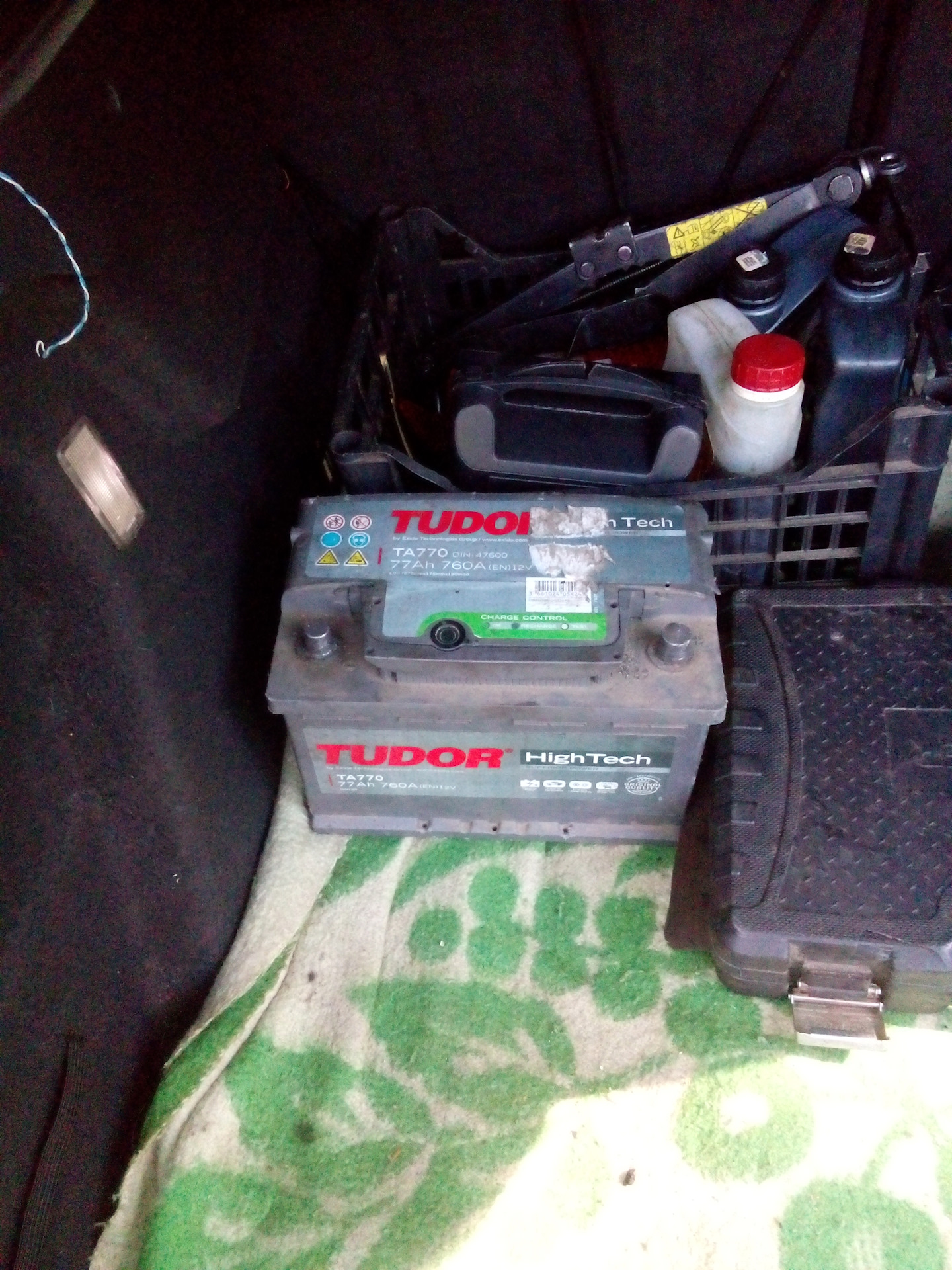

И так, после того как я Снова Мышку не завел с утра, нервы мои сдались. И так на пределе, а тут…

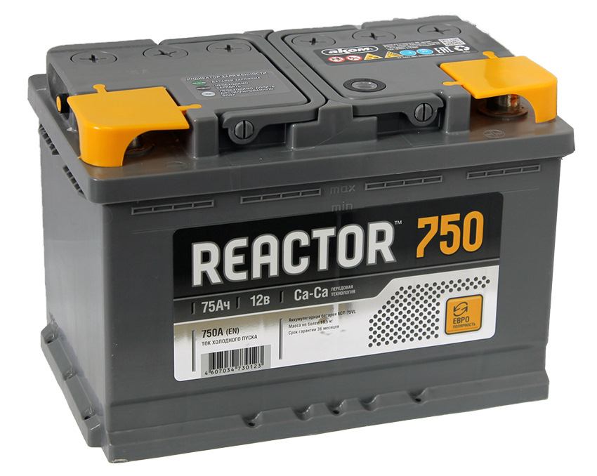

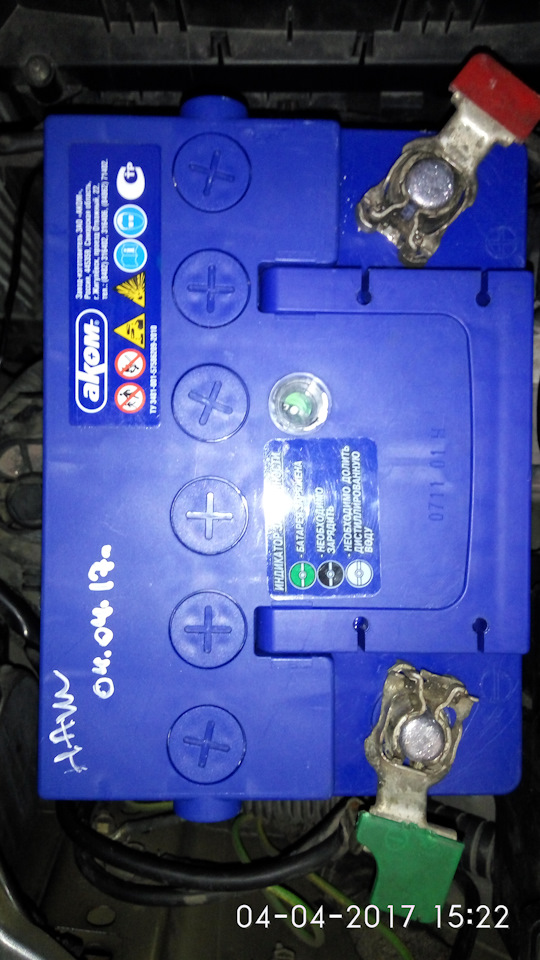

И так, Был приобретен аккумулятор Reactor 750. Российский АКОМ.

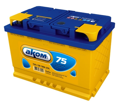

Были варианты и с двухгодичной давностью на прилавке… 77ка, EXIDE хотел брать его. Пробил, а там два года ему…
Стоял с боку АКОМ 750. 75ка.
Пробил отзывы, кто как пишет. И решающий момент определил, то что у отца стоит такой же. Год и зиму с двигателем 2.0 Опелевским он перезимовал нормально. Не подвел его.
+ дата у него 10(октября конец, буквально 11 месяц)16 года выпуска…
Был поставлен на другую машину мой аккумулятор, + горел зеленый глазок) Незавел. Но были сомнения, что может стартер на себя мог брать. Отпали)

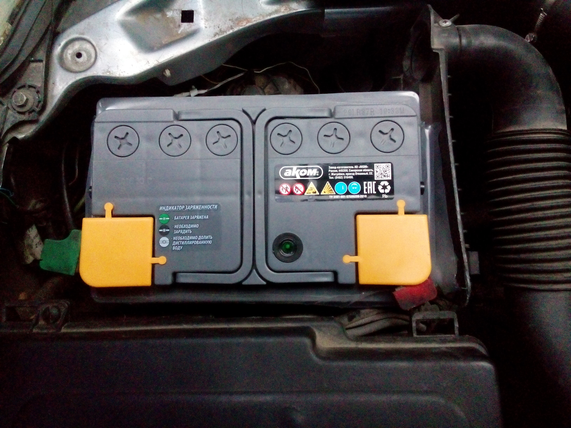

Неделю катаюсь) Полет нормальный) Заводит бодро) Резво) Уже не переживаю за регистратор)

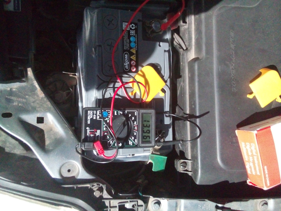

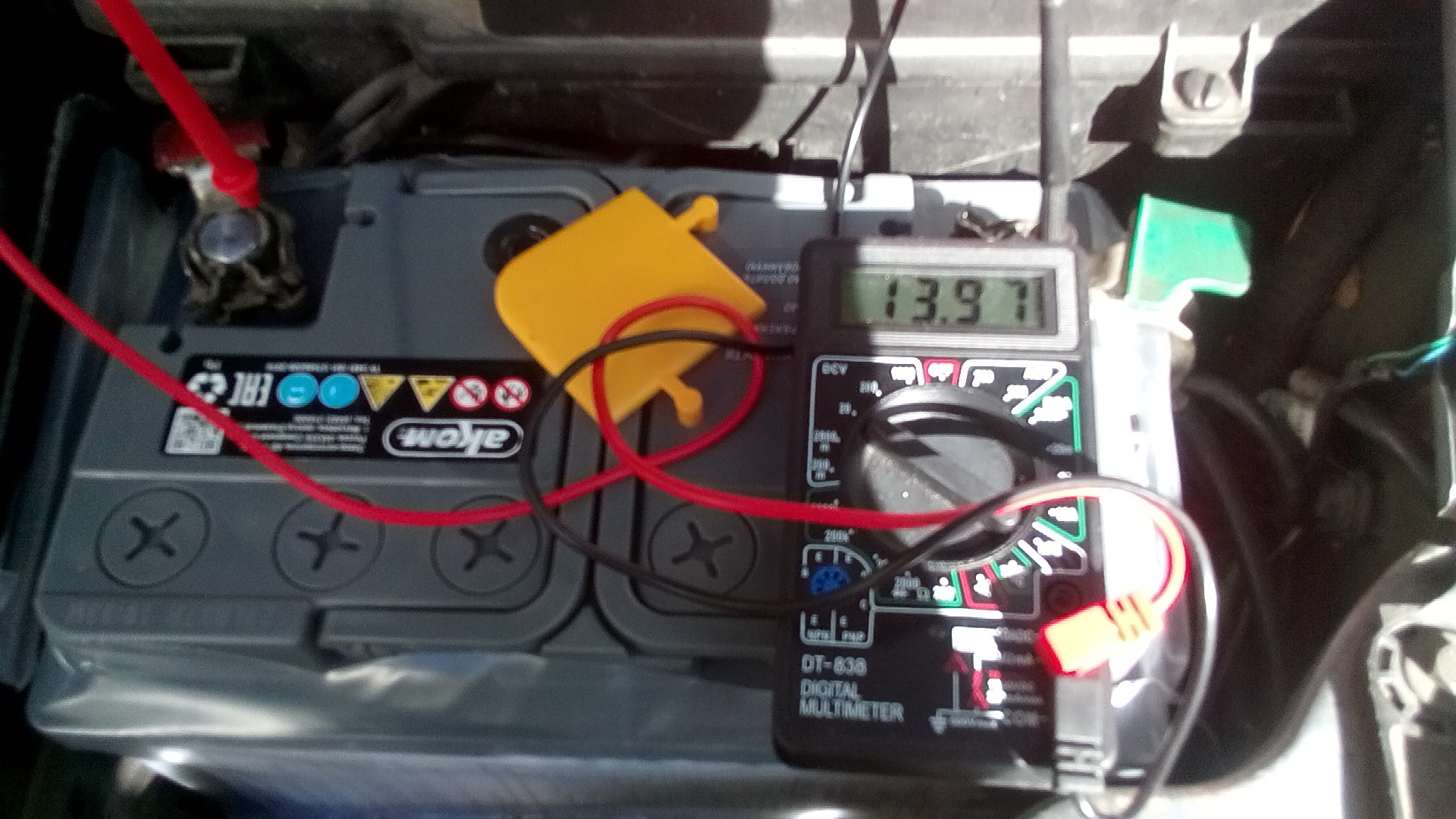

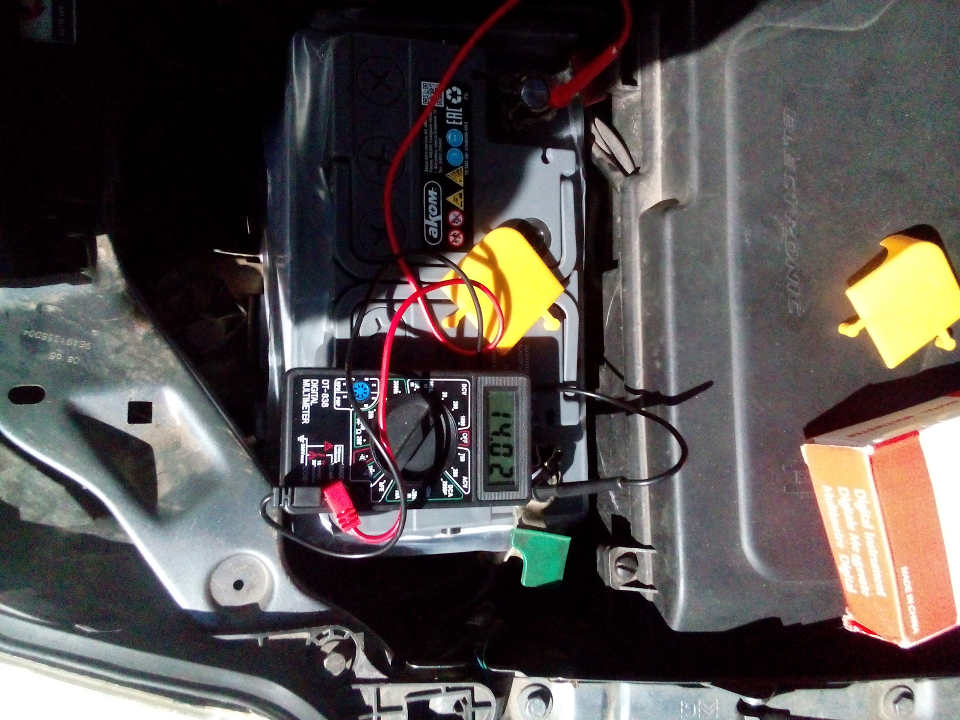

Так же был привезен тестер. И быстро же проверян генератор на Зарядку! Мало ли просто не давал нужные токи.
И так.
Было включено:
Ближний, дальний свет фар, аварийка, мотор печки на всю скорость (8). И сама печка на горячий поток… Вот только не могу знать… Может ещё и ЭлектроТен включился…
Было следующее…
Судя по данным тестера, можно сказать смело) Генератор работает нормально)
Ещё думаю сейчас, почему не включил обогрев заднего стекла… Хотя я думаю вывод и так понятен)

Как Аккум показал себя ?
Нормально отработал свои 5-6 лет.
Но 6 год не очень себя зимой чувствовал(
Поэтому заменил)
Сейчас новые 75тки пошли — у тебя ток холодной прокрутки 750ач, а новый крутит 820! Пластины по какой то хитрой, новой технологии…
на таком 6 лет отездил, если бы хоть раз в него заглянул водички долить то может ещё работал бы.
Эмммм… Быстро он тогда заряжался(
Закипал быстро.
Да и все там было в норме. Поверте)
