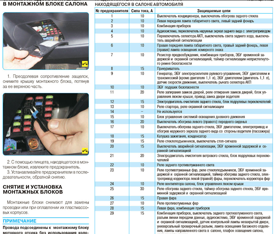

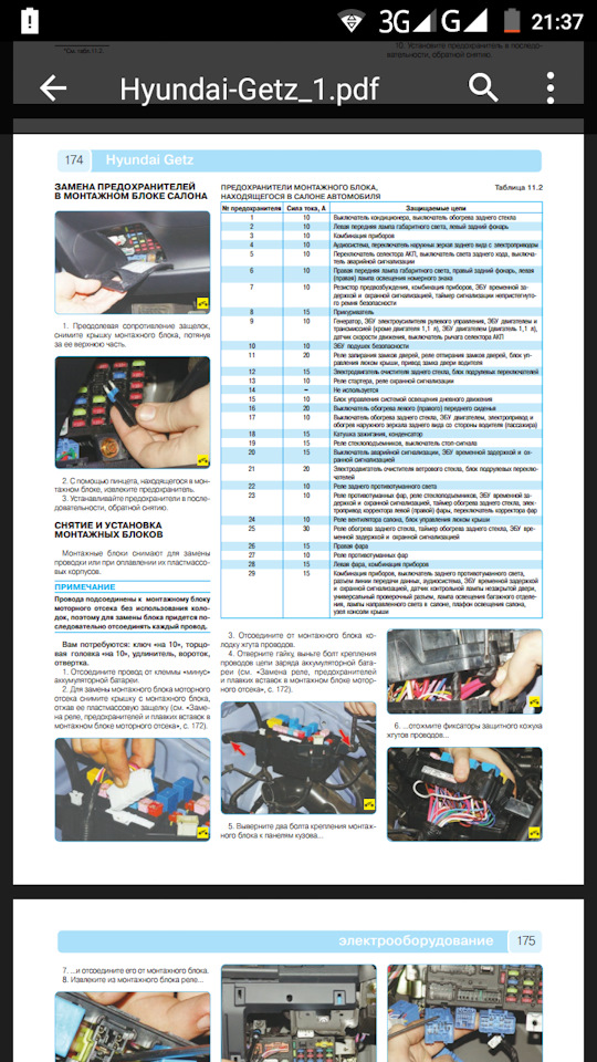

Извени друг, то что тебе накидали ранее (и я в том числе) это скорее всего по дорестайлу, я опомнился спустя несколько дней и т.к. у тебя рестайл тебе в помощь небольшой мануал (везде поразному их считают, если в салоне — начинают снизу справа, интересно почему так придумали )yadi.sk/i/kVRhamK_3JcALo, реле стеклоподъемников по этому описалову под капотом №17, и в салоне предохранитель тоже имеет №17 удачи.

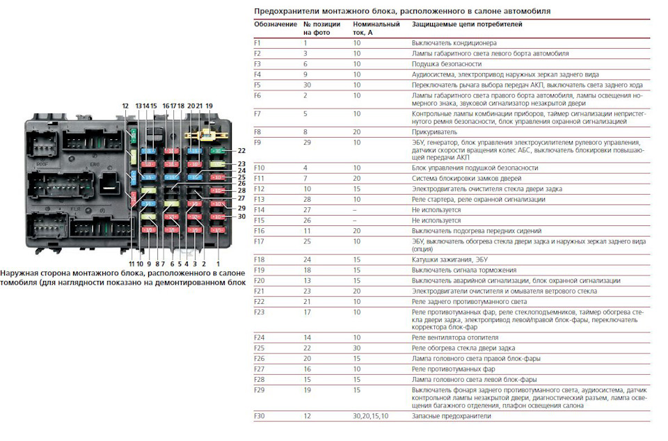

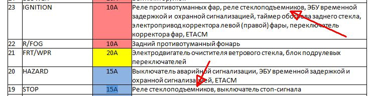

Схема показывает 19 и 23
Если заоно не работает Противотуманный свет, ЕТАСМ и корректор фар то -23 (10A)
а если Стоп-сигналы то 19 (15A)

Точно не знаю, проблем в этой части небыло, реле стеклоподьемников по описанию №19 на 15ампер
