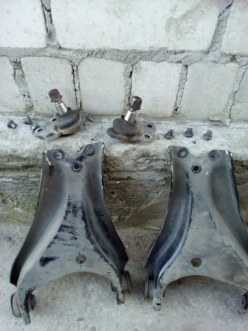

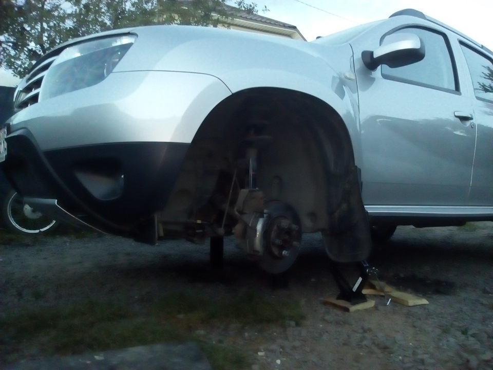

В связи с тем, что последние полгода при проезде неровностей приходилось слышать глухие стуки, то задался целью перебрать переднюю подвеску.
Для 2.0 бензин (может кому пригодится):
Рулевой наконечник (прав.) 8201108332
Рулевой наконечник (лев.) 8201108339
Рулевая тяга 8201108350
Шаровая опора 401602308R
Стойка стабилизатора 551103022R, 8200814411
Втулка стабилизатора (перед) 546114237R, 8200852550
Сайлентблок рычага 545602788R
Итак, после того как вывесили на стойки машину и сняли колеса, первым делом откручиваем рулевые наконечники:
А вот и основные виновники стука:

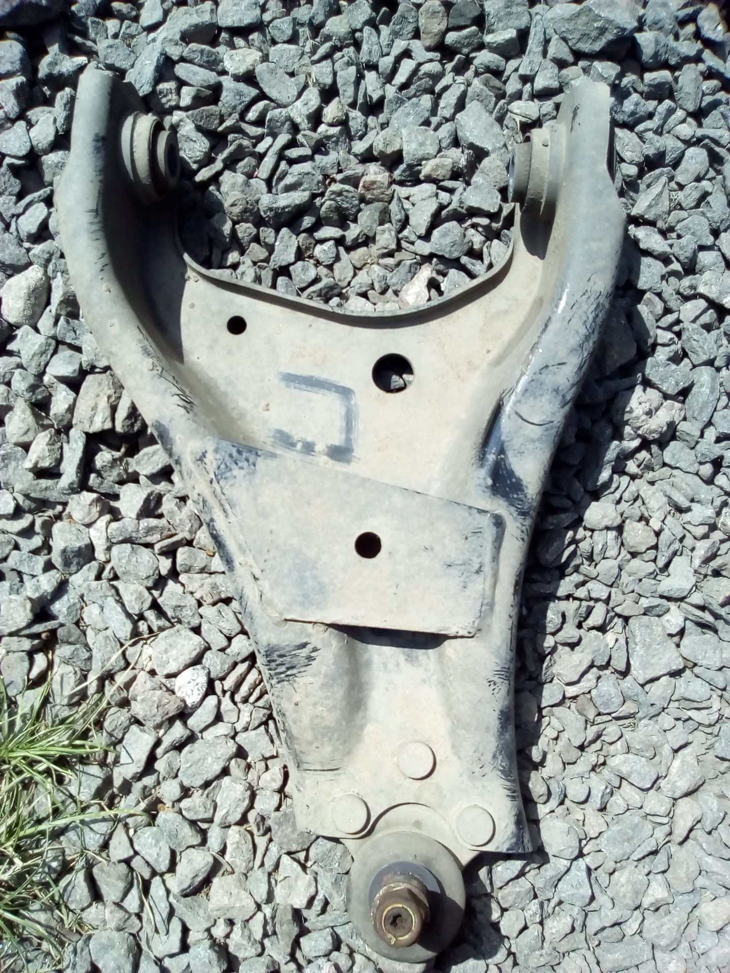

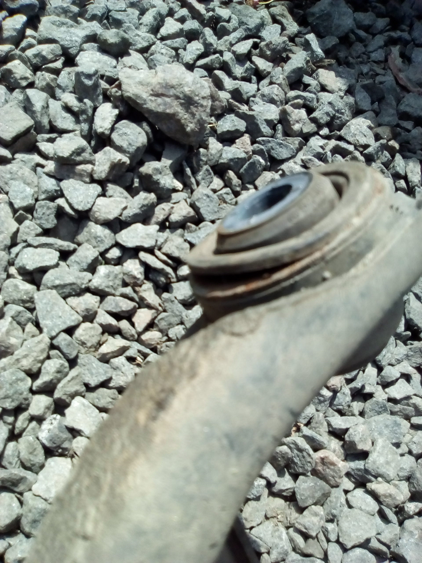

Смотрим сайлентблоки рычагов:

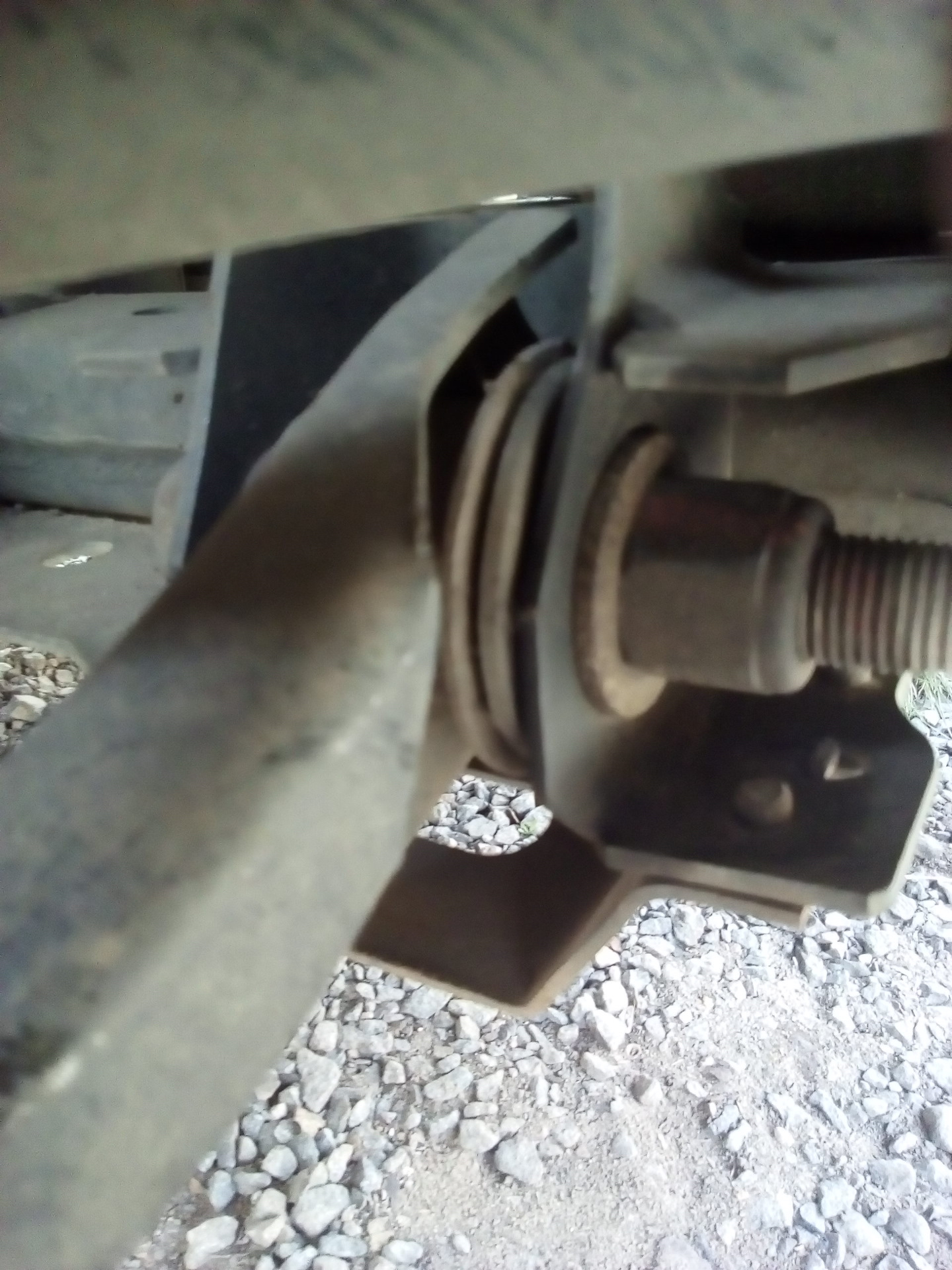

Откручиваем два болта и гайки, где зажимается сайлент, затем гайку шаровой (подлезть можно к ней только обычным рожковым ключом), выбиваем шаровую и рычаг свободен:

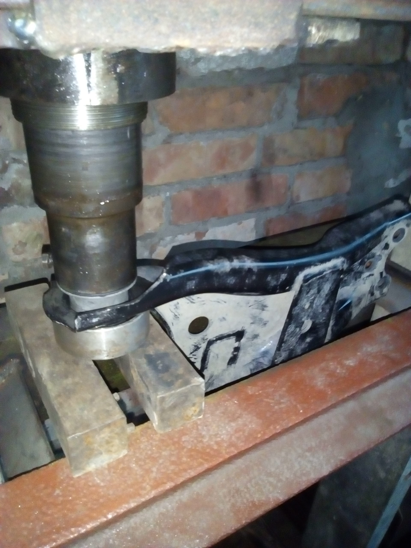

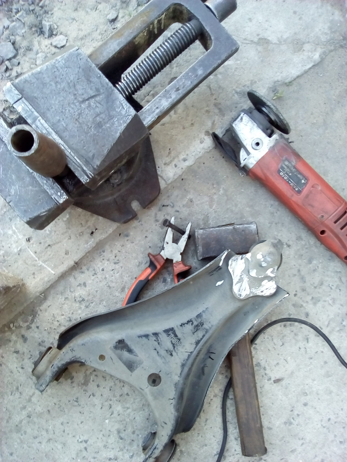

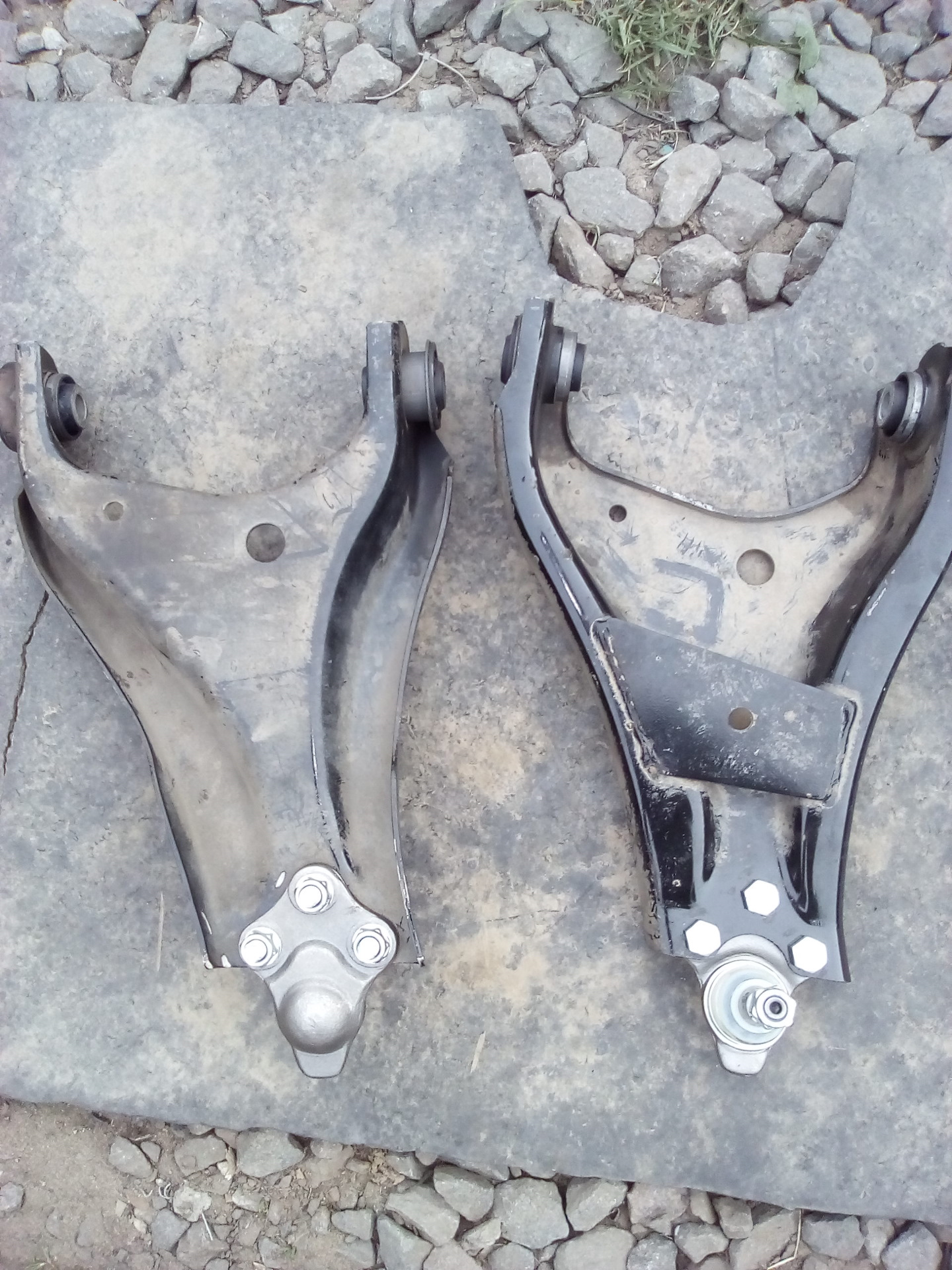

Выпрессовываем старые сайленты с помощью тисков. Новые устанавливал с помощью гидравлического пресса:
Старые сайленты еще имели с одной стороны разбитое в квадрат посадочное под болт:

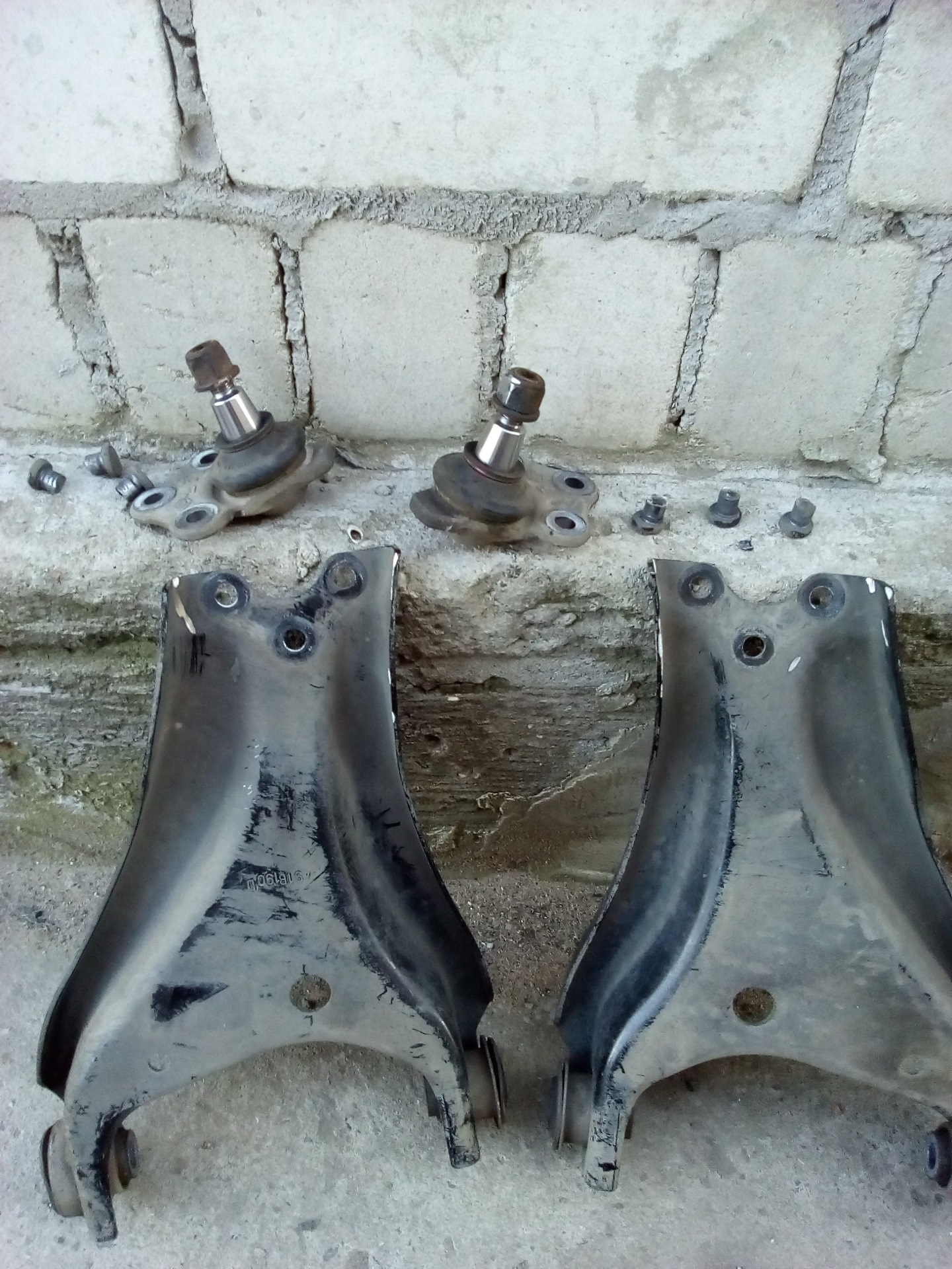

Шаровые были без люфта, но палец ходил свободненько. Могли еще походить, но решил, чтобы потом не снимать рычаг опять и вообще повторно лазить заменить и их:
Новые шаровые крепятся уже на болтах:
Тяги стабилизатора и втулки поперечного стабилизатора в норме.
Устанавливаем в обратном порядке. Но поскольку ямы не было, пришлось зажимать болты рычагов с помощью поднятия стойки гидравлическим домкратом, чтобы выставить их под прямым углом.

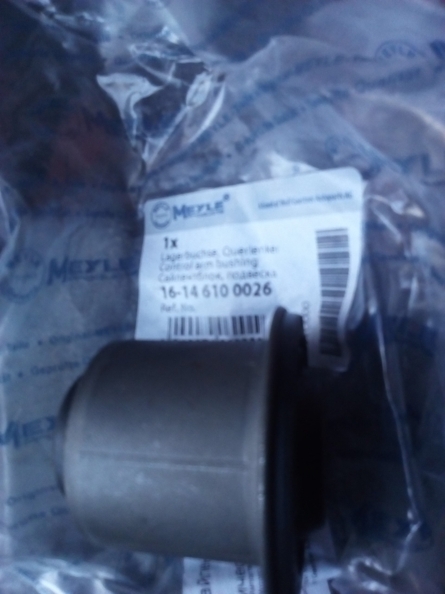

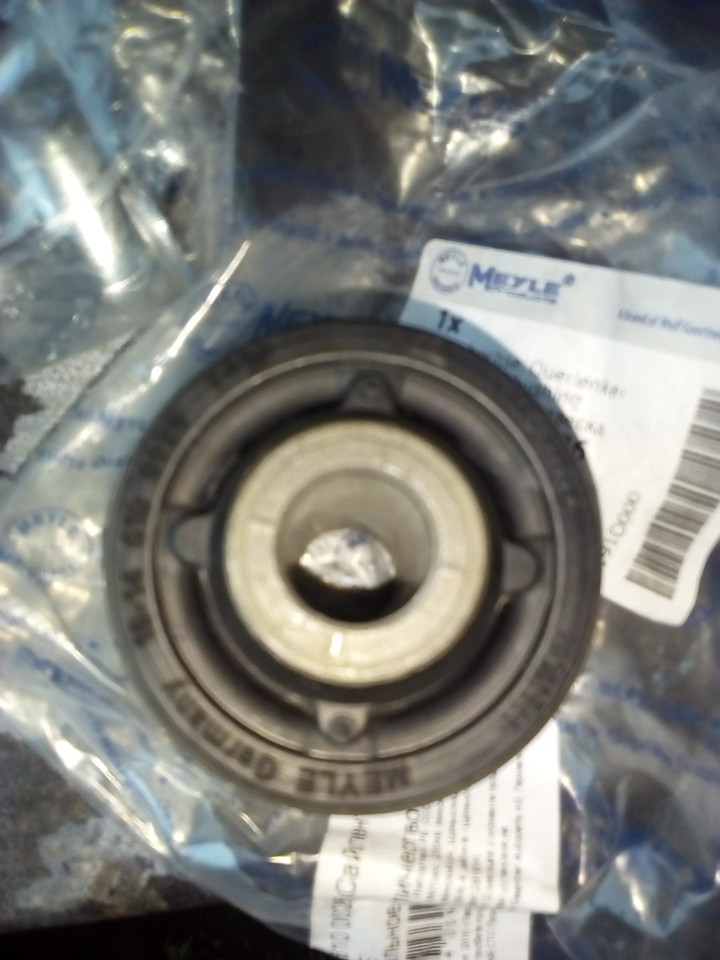

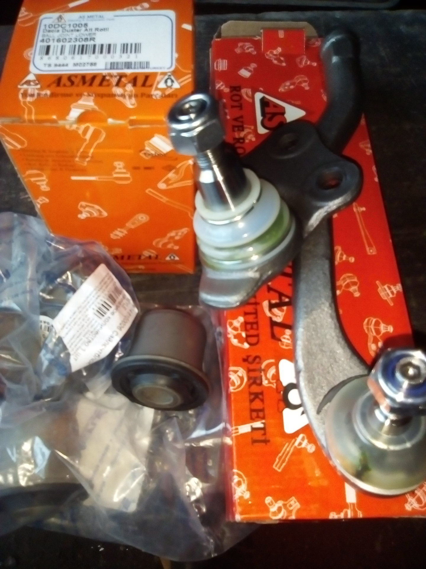

Теперь самое интересное по поводу выбора запчастей.
Были сравнены несколько магазинов, но как оказалось в последствии, что хорошие детали типа trw, sasic, lmi и т.д. можно было купить на заказ, но только почти с недельным сроком доставки. Пришлось выбирать практически из того, что есть, либо доставка на завтра. А список предлагаемых брендов далеко не блещет известностью хотя бы брэнда.

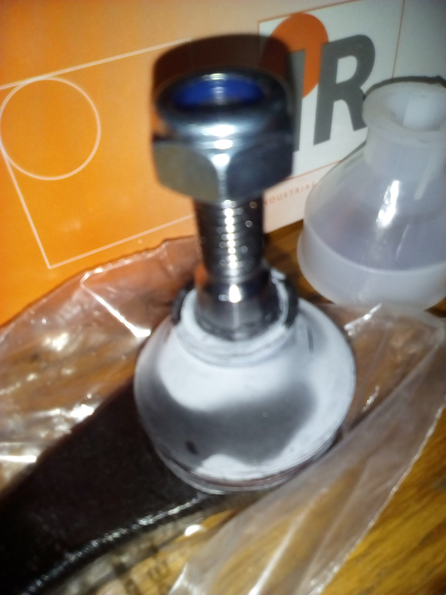

В итоге купил шаровые AS metal (Турция), сайлентблоки переднего рычага Meyle (якобы Германия) и наконечники IR (Испания):

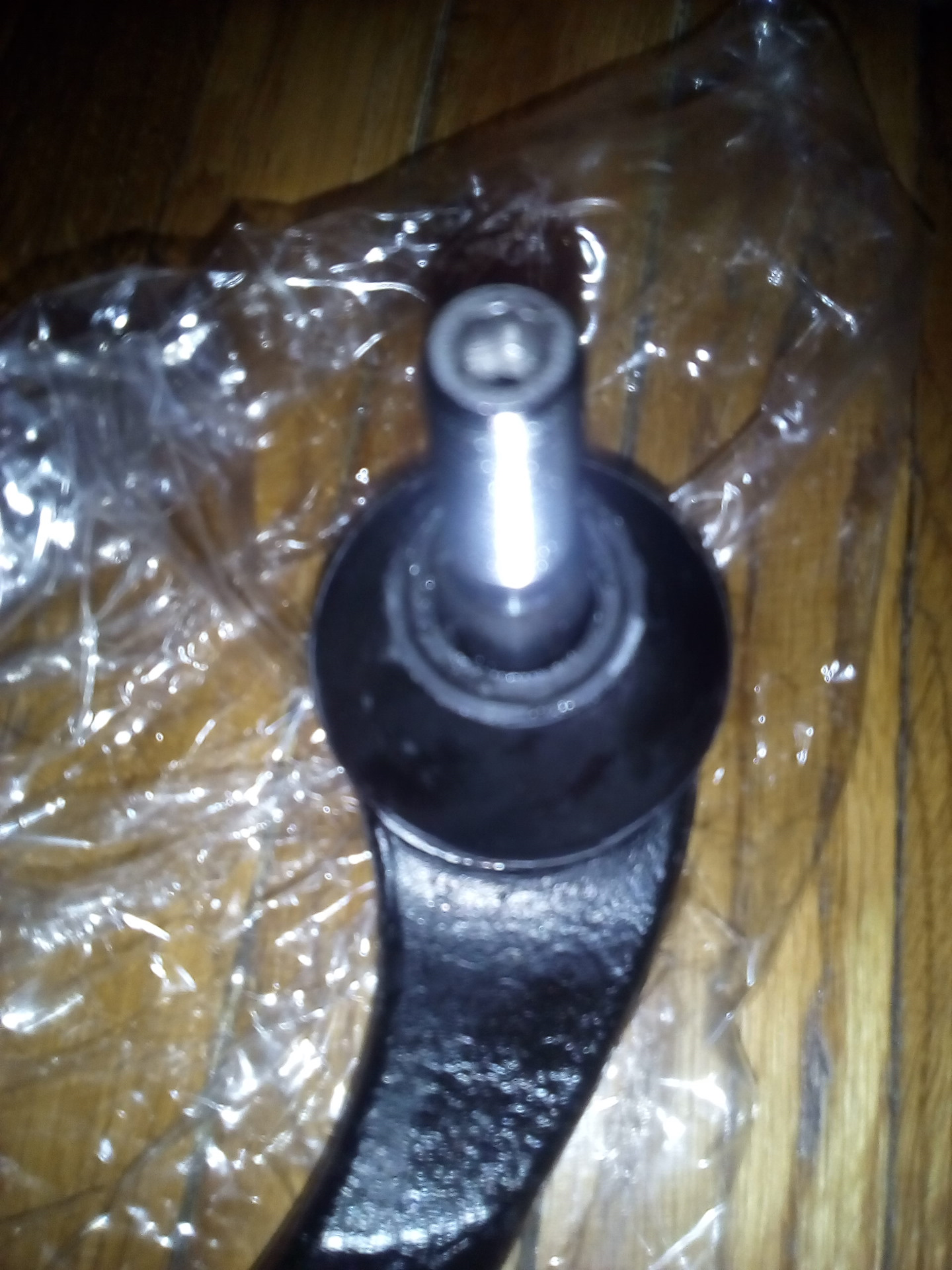

Шаровые мне понравились, сайленты вроде тоже ничего, а вот при вскрытии дома упаковки наконечников и защитного колпачка оказалось, что ее палец не то чтобы болтается в шарнире, но очень легко двигается рукой с характерным стуком в упоре. Плюс к этому пыльник у одного имел зазор с пальцем.
Решено было их вернуть назад в магазин и заказать у другого поставщика, где брал шаровые, наконечники тоже AS metal:

Подскажи, как сейчас, спустя время, себя ведут сайленты Meyle? У меня на родных заводских пробег 47000, начали отслаиваться. Вот думаю, стоит ли типа оригинальный Sasic ставить, раз он с завода немного прошёл? Да и ждать его чуть не две недели надо. А Meyle почти в наличии.
Уже 35 тыс. прошли, пока норм.
CheburazhKO
Доброго дня! А еще для замены сайлентблоков были показания кроме отслоения резины? Имею ввиду поведение машины на дороге… плавает в колее, тянет влево вправо
Никаких симптомов больше, кроме визуального отслоения. К слову, я так их и не поменял. Сейчас пробег что-то вроде 71000км. Так и езжу. Хуже не становится, стуков нет, машина едет ровно.

Все збс, но вот рычаги лучше было бы при стоящей на колесах машине затягивать.
Рычаг при стоящей машине на колесах как раз под 90 градусов и есть.
