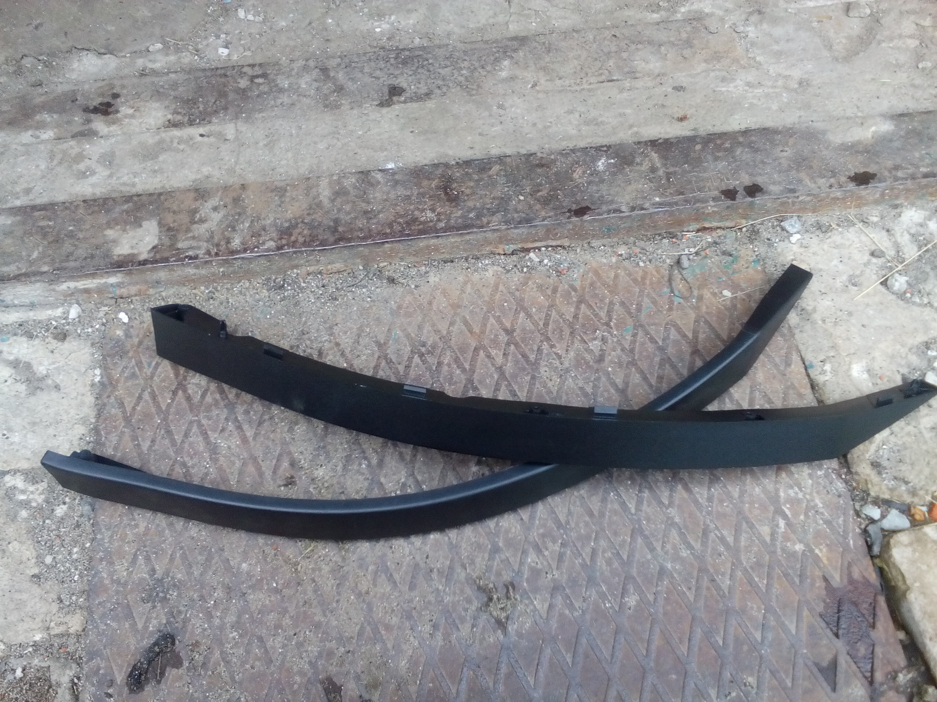

Но тут подвернулось объявление на авито, где продают новые накладки за недорого. Купил, естественно))
Вот такие они были, даже еще в целофане:

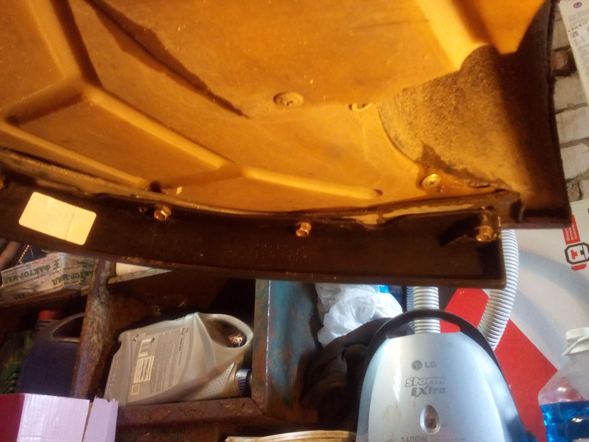

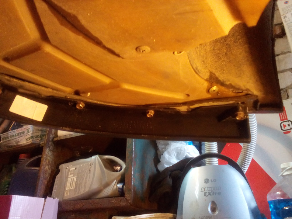

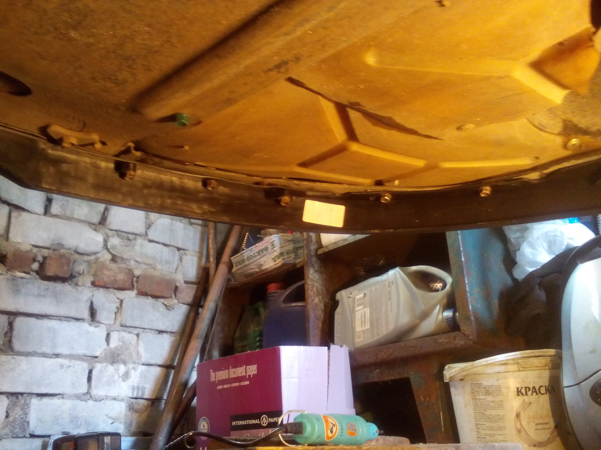

Для установки нужно срезать все защелки, т.к. у нас в бампере нет для них мест.

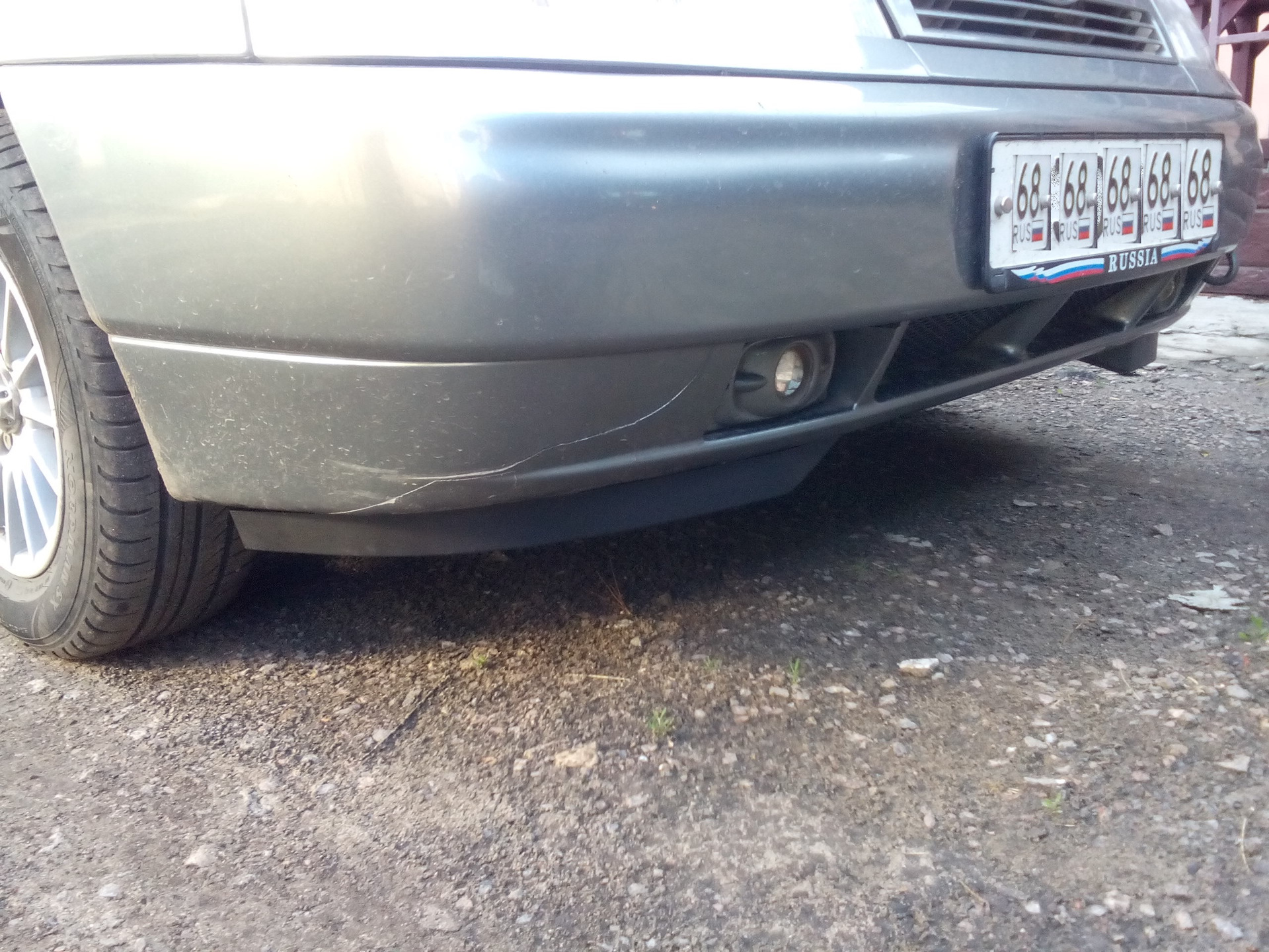

Все срезал и прикрутил на саморезы по низу бампера. Вначале прикрутил на штатный саморез, которым закрепляет штатный подкрылок к бамперу. Там есть металлическая вставка для самореза. Закручивал саморезы в заводские усиленные места на накладках и между ними. Так как изгиб бампера не совпадал, то пришлось закреплять в натяг.

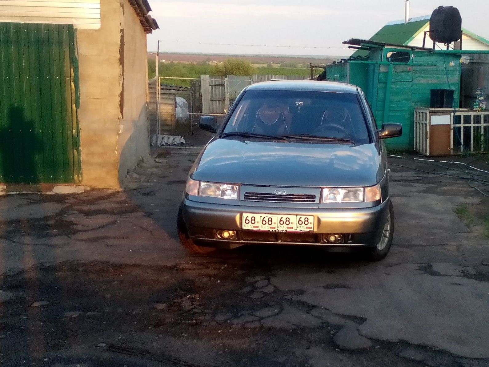

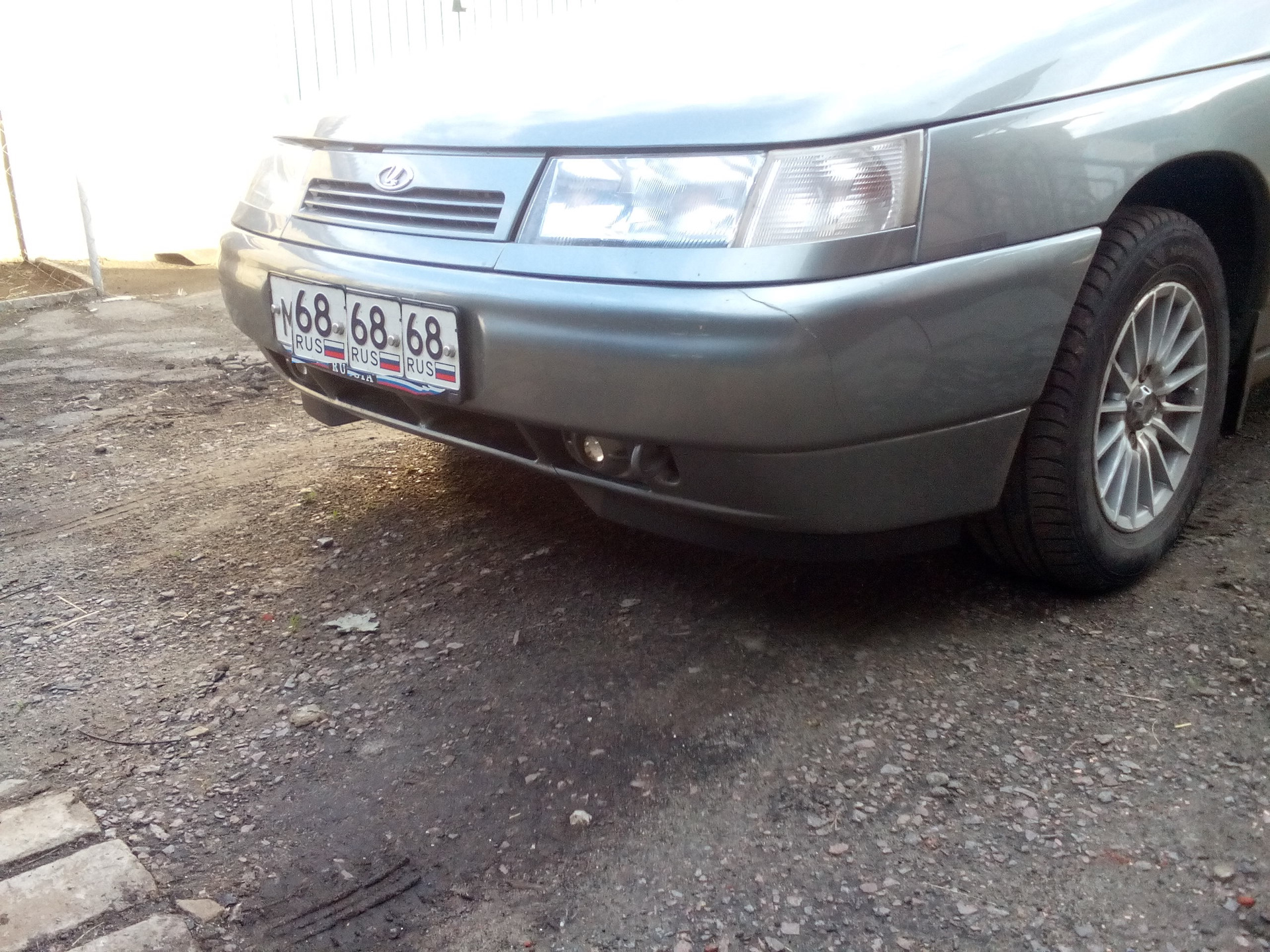

На вид прикольно получилось. К тому же, ходят слухи, что с ними меньше забрызгивается капот и лобовое стекло во время дождя.
Время покажет, сколько я с ними проезжу))) Но в любом случае, на зиму их буду снимать, потому что, зимой приходится бампером чистить дорогу в деревне))) По другому не проедешь на работу!

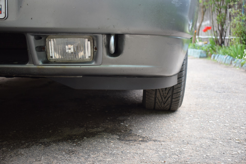

На мой взгляд они как то у вас сильно утоплены во внутрь, можно было их поставить чуть ближе к краю бампера ))) И еще, не знаю как у остальных, но у меня лыжи, жабо, зеркала, со временем стали сереть . Недавно покрасил их краской черной полу-матовой, теперь как новое все .
У меня вот так закреплены .
Может быть. У меня уровень задал штатный саморез, на котором подкрылок крепится к бамперу. К нему первому прикрутил и от него пошел дальше. У меня жабо пока не посерело приоровское, но у меня оно мало еще. Кстати, жабо оригинальное десятое, за 9 лет тоже стало серым)))

а ничего так смотрится, насколько клиренс уменьшился?
3,5 см они))
ну в принципе не очень и много
К тому же бампер в этом месте возвышается. Думаю, не сильно замечу.
