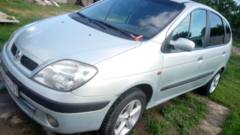

Доброго времени суток господа.
Так вот владею я Сенькой второй месяц.
Впечатлений валом в основном не положительные.
Даволен только клиренсом и вместительность. На этом пока все.
Стало ясно что не для меня этот француз.
Так вот хочу продать или обменять но перед этим надо ходовку подшаманить чтобы перед людьми не краснеть.
Если вам не лень и знаете номера деталей передней подвески будьте добрый чирканите в коментарий.
Интересует номера шаровых, рулевых наконечников, саилентблоков и всяких там резинок, номера колодок перед зад.с тупичный почибник передний.
В планах ставить что-то между оригиналов и голимого Китая. Что нибудь средненькое.
Блогадарю за внимание. Хотелось бы пойти в магазин с готовыми номерами чем полагается на не внимательных продавцов. А разбирать всю ходовку сейчас не вариант, так как нужен транспорт. А Сенька хоть скрепит, хрустит но едет))))

У тебя точно Сценик? На моем пробег 248 т.км., передние стойки родные, шаровые поменял на 200 000 км и это слабая подвеска?
Шаровые лучше бери эти — SIDEM 5581
Сайлентблоки бери либо:
HUTCHINSON 599012 либо LEMFORDER 2037501
И в том и в том случае в коробках будут лежать оригинальные сайлентблоки.
Про передние подшипники я писал, выбирай — www.drive2.ru/l/459707736792251120/
Наконечники MOOG:
левый — Артикул: RE-ES-0672
правый — Артикул: RE-ES-0673
Они очень хорошо себя зарекомендовали, уже почти 4 года на них катаюсь — www.drive2.ru/l/1863991/
